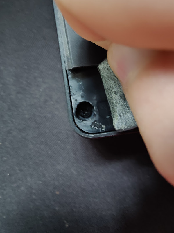

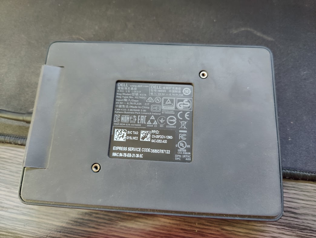

打开这些底座并不困难,但需要一些工作。底部有一个橡胶垫,用一些粘合剂粘住,下面隐藏着一系列的螺丝。这使得它很容易拆卸,但打开和检查却相当繁琐。一眼看去,也不大可能有人把它打开并再次密封。

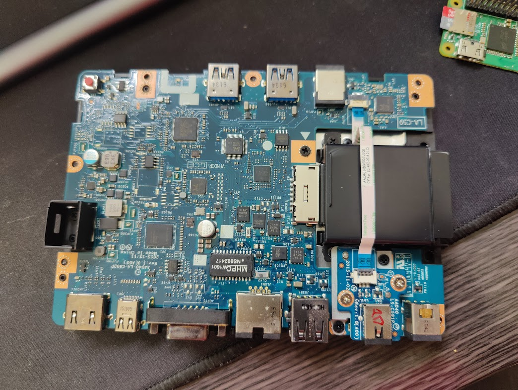

一旦拆开,你可以看到实际上有大量的垂直空间来隐藏恶意的组件。

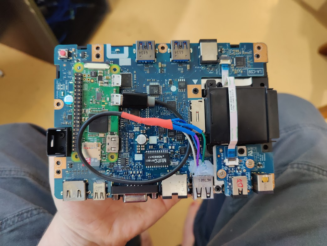

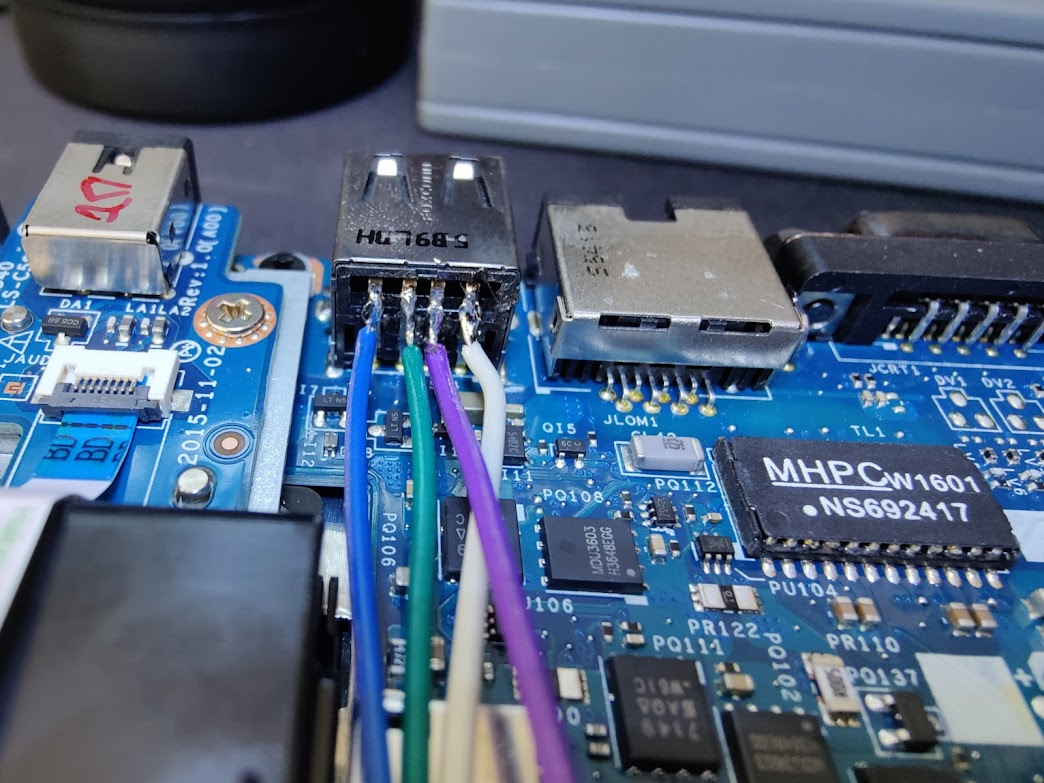

为了使事情简单化,我决定通过在连接器的背面焊接一些导线来劫持一个后置的USB 2.0端口。
然后可以简单地将其焊接到连接到Pi Zero的微型USB电缆上。

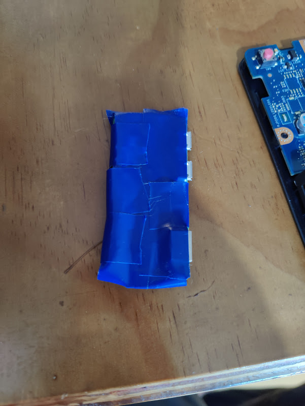

为了防止短路,我还用电工胶带把Pi包裹起来。为了防止Pi在箱子里发出响声,我把它包了好几层,直到它被牢牢地固定住。
你能分辨出其中的差别吗?
重新组装后,它看起来与原来的的设备完全一样:
并不明显的是,该设备已被打开,唯一值得注意的副作用是:
  • 后方顶部的USB接口不再工作了 - 这可以通过添加一个小型的内部USB集线器或通过Pi接线来轻松解决。
  • 我想它稍微重一些?

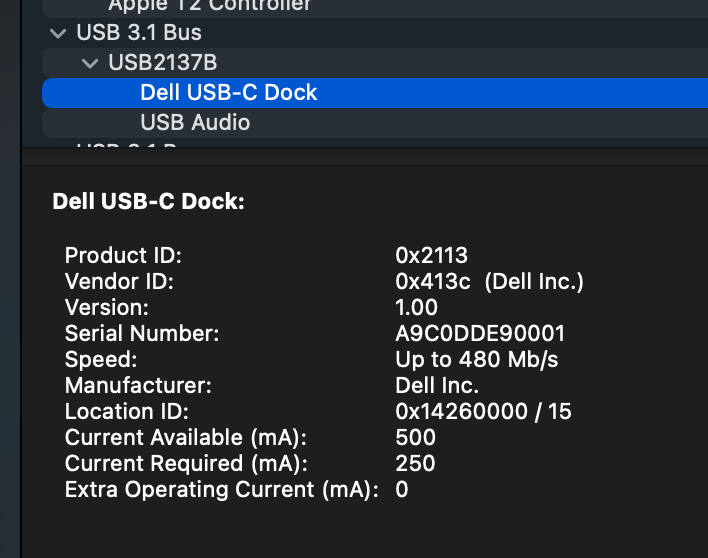

此外,欺骗USB供应商和Pi的产品ID使其看起来是真的。
实际场景中,你必须打开设备才可以确定它是否被篡改。
