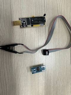

可以去taobao买,买的时候选择CH341A编程器+SOP8测试夹即可
需要注意的是笔者买的是8角的,还有16角的是SOP16(需要看一下路由器的flash是哪个,也有NOR flash等等,这里以SOP8来演示)

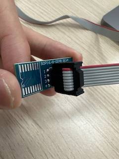

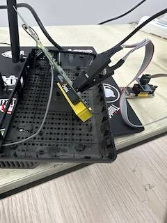

首先组装一下SOP8测试夹+转接板
红色线对应1的位置

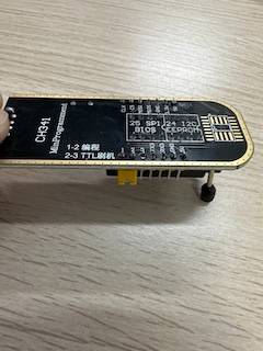

确保CH341A编程器的黄色条线帽在1-2位置连接好
然后是将转接板与CH341A编程器进行连接
到了这里组装完成

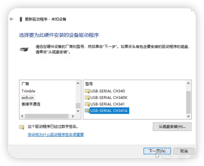

笔者用的windows 10,然后用Asprogrammer的时候会报错,报错原因是没有装驱动

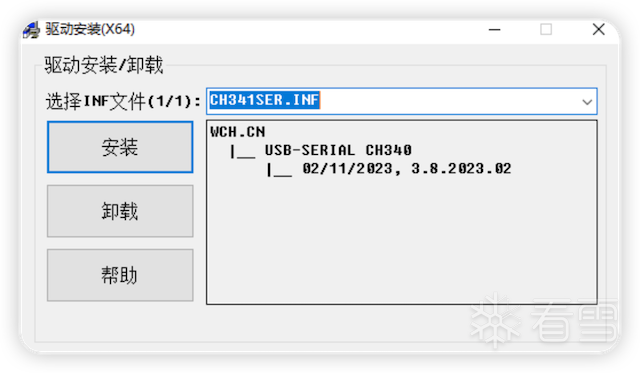

这个网站里有对应的驱动,下载即可597K9s2c8@1M7s2y4Q4x3@1q4Q4x3V1k6Q4x3V1k6%4N6%4N6Q4x3X3g2%4j5$3S2Q4x3X3g2U0L8W2)9J5c8X3c8G2N6$3&6D9L8$3q4V1M7#2)9J5c8V1y4t1x3K6b7I4f1@1g2d9i4K6g2X3c8g2S2q4i4K6u0W2K9s2c8E0L8l9`.`.
直接点击安装就行,安装完成之后右击计算机,点击管理,然后找到CH341A这个usb设备(记得插到电脑上),右击,点击属性,驱动程序,更新驱动程序,点击浏览我的电脑以查找驱动程序
然后点击让我从计算机上的可用驱动程序列表中选取,找到端口(COM和LPT)
然后找一下wch.cn,找到对应的CH341A
然后下一页,继续,好了之后就可以在管理的端口(COM和LPT)里看到对应的CH341A

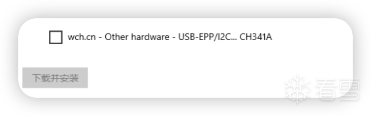

但是还是没有用,接下来点击设置,windows更新,点击查看所有可选更新,找到驱动程序更新里的wch.cn
勾选,然后下载并安装

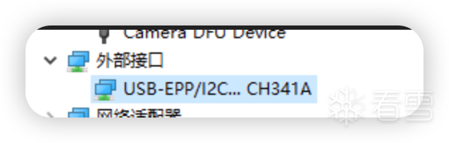

安装完成之后就可以在外部接口里看到对应的CH341A
至此驱动安装完成
把SOP8的夹子夹到8角的flash上,路由器不用插电,看自己有没有夹对就是看夹完之后路由器前面的灯亮不亮

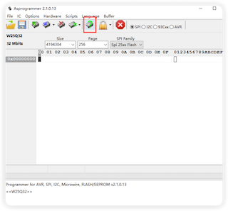

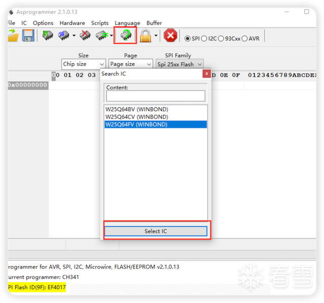

然后打开Asprogrammer软件,下载地址:212K9s2c8@1M7s2y4Q4x3@1q4Q4x3V1k6Q4x3V1k6Y4K9i4c8Z5N6h3u0Q4x3X3g2U0L8$3#2Q4x3V1k6k6g2p5g2o6i4K6u0V1K9h3&6X3L8#2)9J5c8V1y4t1x3K6b7I4b7g2)9J5k6q4y4G2k6Y4c8%4j5i4u0W2M7H3`.`.
点击自动检测,成功后会弹出型号
选中符合条件之后点击read ic
下面的进度条代表正在读取固件

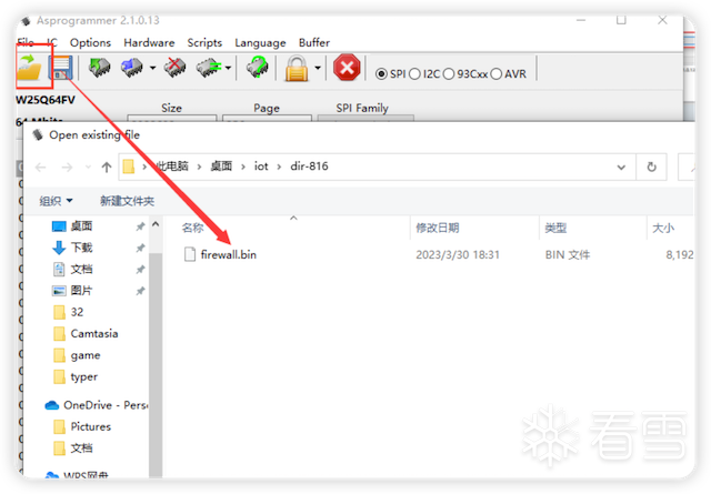

读取完成之后就可以保存这个固件了
保存完成之后就可以愉快的固件漏洞挖掘了,至此利用CH341A进行在线固件提取就完成了

雪    币: 106
实测只用安装CH341PAR就行了,asprogrammer用的不是串口驱动,安装CH341SER后在Windows更新里边也没有其他驱动
