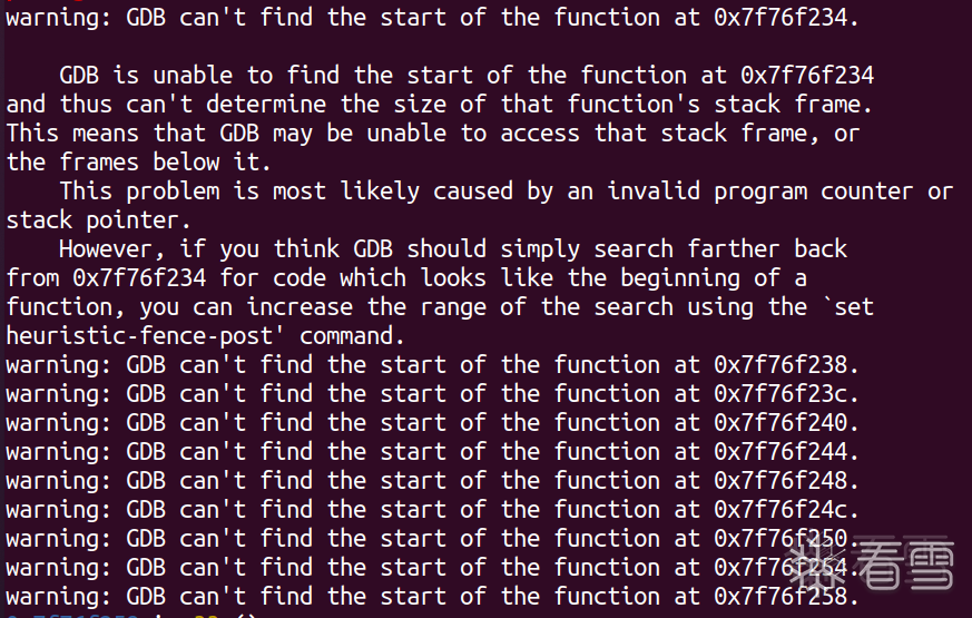

[求助]gdb-multiarch远程调试mips架构的路由器固件,老是提示warning: GDB can't find the start of the function at ~
发表于: 2023-4-7 13:29 11622
2023-4-7 13:29
11622
远程端:
sudo chroot . ./qemu-mipsel-static -L . -g 12345 ./bin/httpd
调试端:
gdb-multiarch
set architecture mips
target remote 192.168.164.144:12345
另外,也访问不了远程端的80端口

我知道该怎么调了,在执行target remote之后,要用file指令加载要调试的可执行文件,然后打断点,然后执行continue指令,之后发包就能进行调试了。
