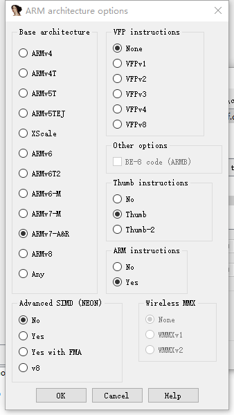

所以理论思路就是,找到这款芯片的uboot相关的编译参数配置,然后将参数配置放到uboot源码中编译,编译完成后放入仿真环境测试,没问题后刷入uboot。然后就可以愉快的引导uImage的镜像固件(uImage是由rootfs放入内核编译获得zImage然后与dtb合成)。此后的标准固件就都可以用了,对于官方原版固件则可以通过我的解包程序解出uImage,刷入即可使用。
另一种思路则是patch掉官方uboot的校验code hash校验内容,其他crc32的校验内容倒可以还原。
最后于 2023-5-3 10:13 被XYUU编辑 ,原因:
2023-4-25 10:56
雪    币: 205
活跃值: (329)
先尝试patch一下uboot放到仿真环境测试一下效果,所以这一步就是找到uboot的基址,目前数据中大部分字符串我已手工恢复。接着就是找一个arm的uboot编译过去,然后IDA打开找找特征。

ChatGPT回答:
使用IDA pro打开uboot程序的bin文件,设置正确的处理器类型和加载地址,然后使用IDA pro的反汇编功能分析bin文件的结构和代码。
在IDA pro中,找到uboot程序的入口点,通常是.text段的开头,然后跟踪执行流程,找到第一个BL指令,该指令调用了main函数。
在IDA pro中,观察R2寄存器的值,该值就是main函数的地址,然后按g键输入R2的值,就可以跳转到main函数的位置。
我使用该方法没有找到基址。
最后于 2023-4-26 11:18 被XYUU编辑 ,原因:
2023-4-25 22:10
