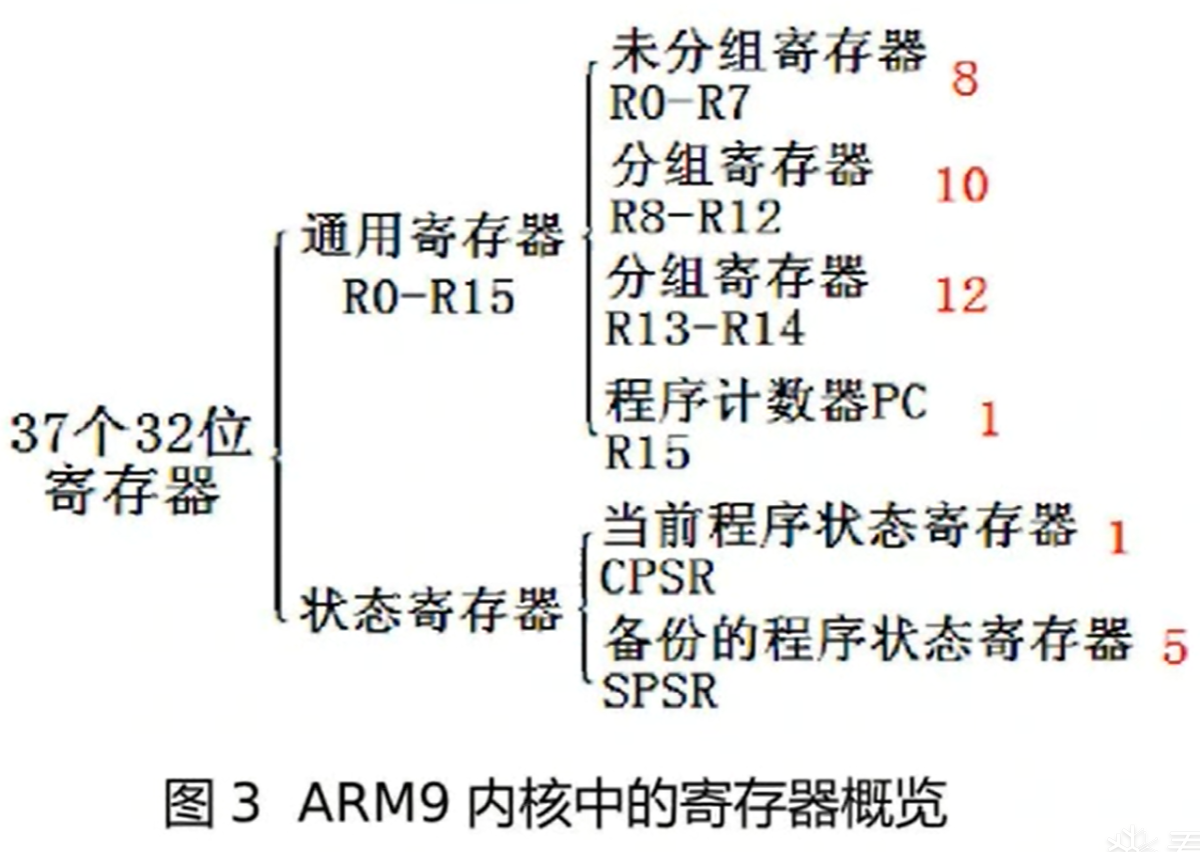

arm9内核寄存器组

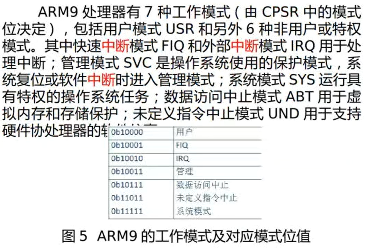

arm9内核工作模式

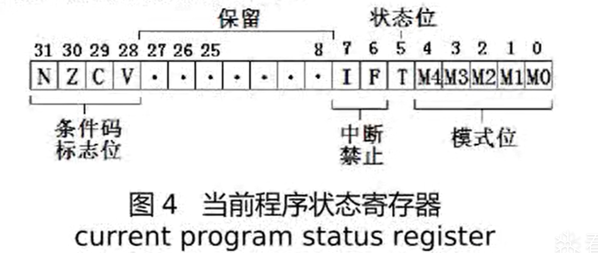

当前程序状态寄存器CPSR

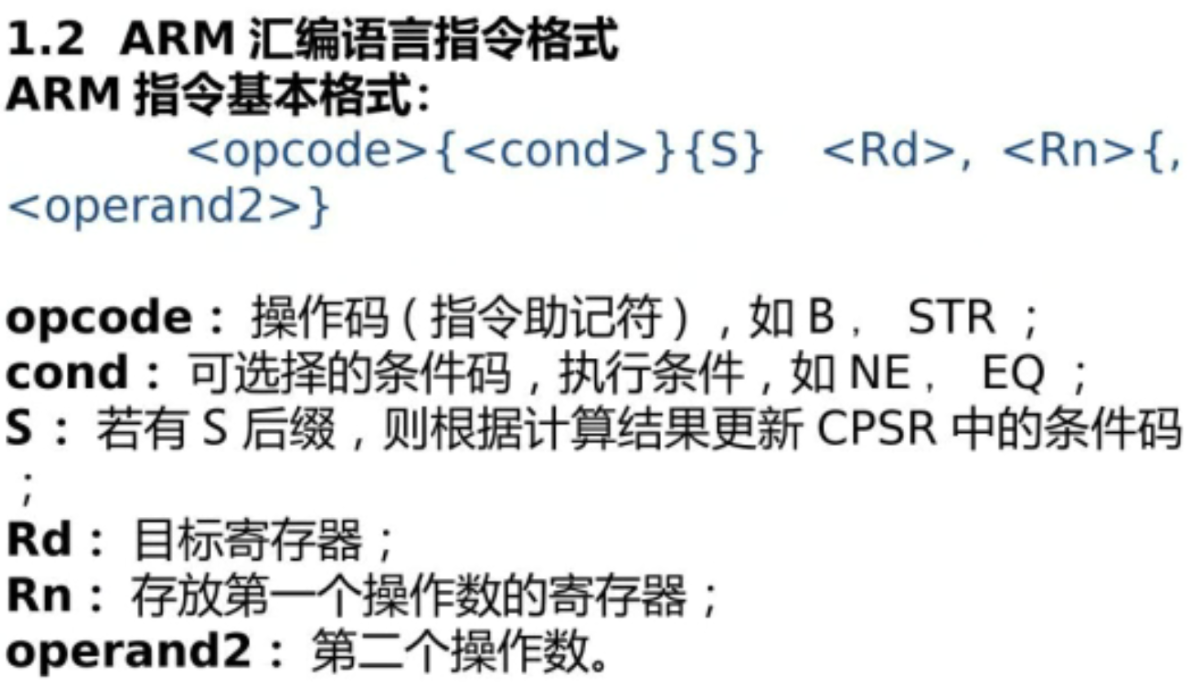

arm指令的格式

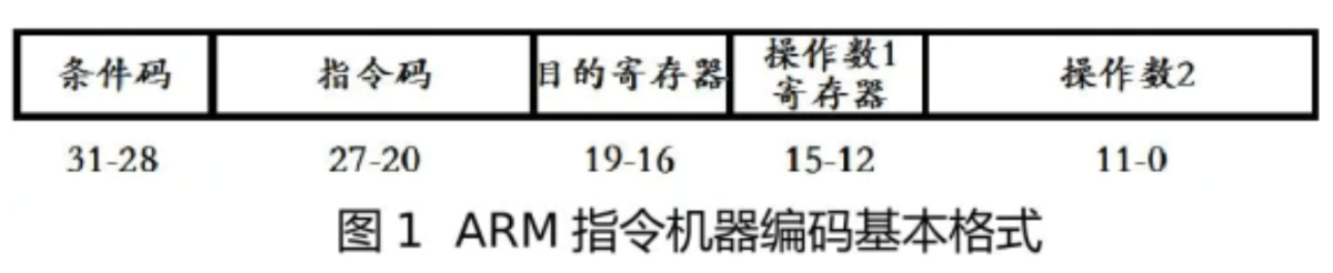

由于arm属于精简指令集,因此它的译码机制相对于x86这些可能简单一些。对于arm的程序来说,为了实现相同的功能,程序就需要用到相对更多的操作达到相同的功能。
与x86不同,和mips(精简指令集)相似,arm的指令是定长的。下图展示了arm指令的基本格式:
条件执行

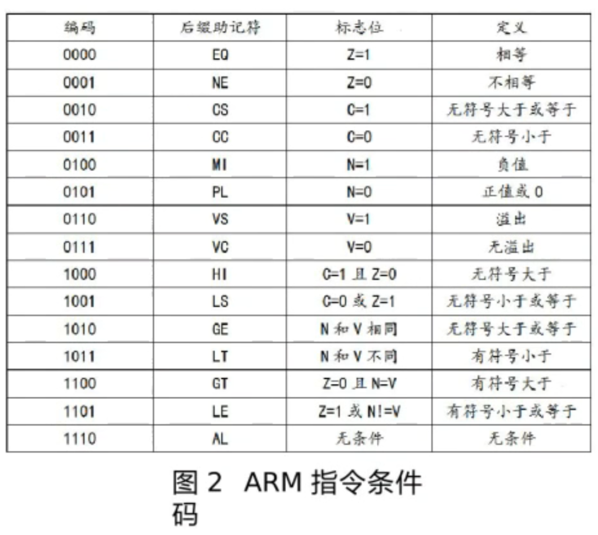

首先arm的opcode部分保存操作码,表示要进行的操作。cond表示条件码,对应字节的第一个部分,这个部分处理器会访问CPSR程序状态寄存器的值来判断是否要执行指令。常用的条件编码有这些:
S后缀表示操作的结果是否要影响状态寄存器的值(类似于在x86中进行cmptest等指令会做的操作),后面三个不用多说。注意,{}的部分不是一定要存在的。因此我们可以发现,精简指令集相对于x86这种来说,指令是非常灵活的。

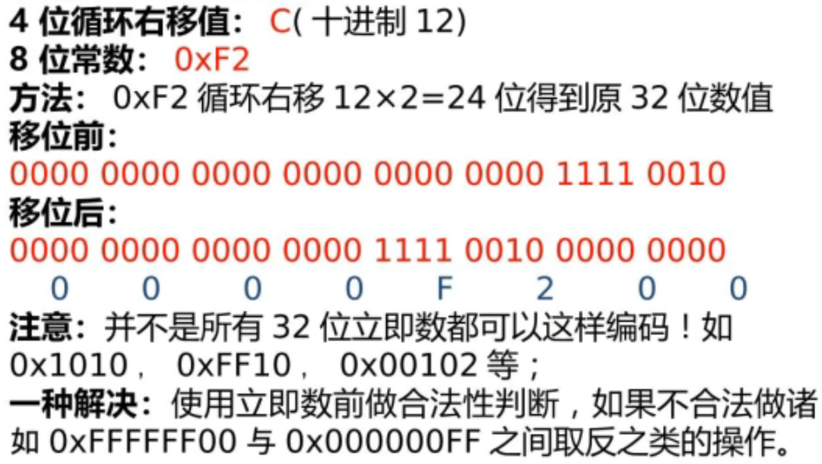

特别看到操作数2只有12个比特位,那么这就引出一些问题:当我们进行大的立即数操作的时候很可能是非法的(比如12位的立即数显然无法表示32位的地址空间)。因此arm引入了一些机制来实现大范围的立即数:
操作数2的12个比特位中,前4位表示循环右移值,后八位表示常数。arm会对8位常数在32位空间中进行循环右移前四位的循环右移值的两倍来达到32位的效果。例如:
mov r0, #0x0000f200
这里的机器代码为:
E3A00CF2
可以猜到,E为二进制数1110,对应的条件码为AL,也就是默认的一定执行。3A表示操作码,也就是mov操作。0表示目的寄存器r0,紧接着的0表示缺省的操作数1寄存器,最后的CF2才是操作数2。那么CF2是如何表示0x0000F200的呢?我们看下面的图:
我们很清楚的看到,在32位的空间下进行循环右移,想要让F2表示F200就是要让立即数左移8位,对应的循环右移就是32 - 8位。对应的4位循环右移值就是24 // 21100
我们很自然就会意识到,正如图中所提到的,这样的操作只能将8位常数扩展到32位的空间,但是无法表示所有的32位常数。因此arm提供了ldr伪指令来帮我们加载我们想要的任何32位常数到某一个通用寄存器当中:

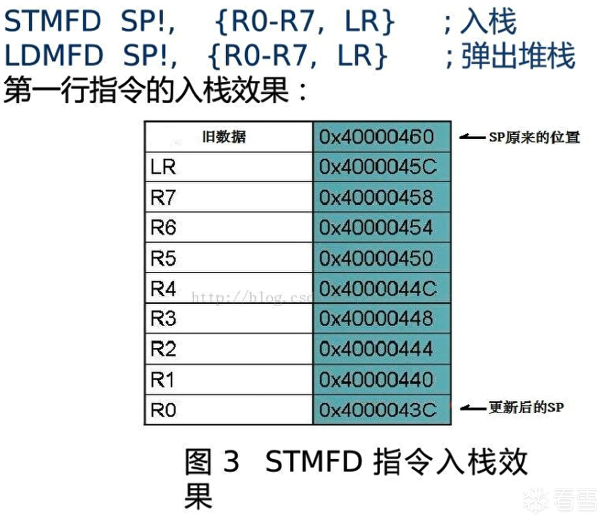

堆栈寻址
数据栈与寄存器组之间批量数据传输,采用r13(sp)寄存器作为堆栈指针,sp指向栈顶。
不同计算机系统的堆栈组织生长方式:
FD/ED:满递减/空递减
FA/EA:满递增/空递增
的含义:栈顶指针指向最后压入的数据。则意味着栈顶指针指向空内存地址
递增递减就好理解了。我们熟知的x86就是满递减的堆栈组织方式。然而arm对于这四种方式都支持,但是用的比较多的还是满递减方式。
如下例子:
这里lr寄存器也叫r14寄存器。
这里堆栈为满递减方式,因此stmfd会将寄存器组从右往左(先入后出)压入栈顶
ldmfd会将栈顶依次弹出到寄存器组(后入先出)。
实际上压栈出栈不一定要用堆栈寻址,也可以用多寄存器块拷贝:
; 压栈
stmdb sp!, {r0-r12, lr}
; 出栈
ldmia sp!, {r0-r12, lr}
