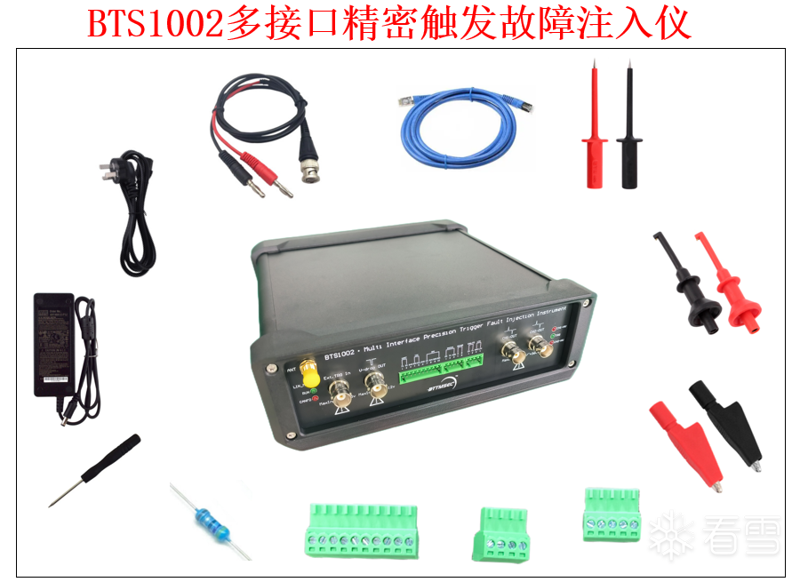

    BTS1002是一台多接口精密触发故障注入仪,同时也是一台传统的网络底层攻防渗透工具和混合网关,将三者有效交叉融合,根据不同的触发条件和精准触发滞后时间配置,可在准确的时间对被测对象(包括但不限于汽车电子、CPU/MCU/GPU芯片、机器人、无人机、金融设备、军工电子、工控设备等其它关键基础设施对象)的关键信号位置发出高度可调、可控、可配置的故障注入信号(电压注入、信号注入、时钟注入、掉电注入等),根据被测对象不同的应用属性(CPU指令集、固件运行、安全认证、关键控制指令执行、幅频响应、波特图特性等),深入网络底层从另一安全维度对被测对象开展安全检测、安全分析、攻防渗透测试。

  1. 技术特征

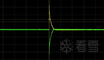

    Ø 2通道毛刺故障注入输出(CH1&CH2),可支持差模毛刺、共模毛刺注入。
12bit垂直精度,电压幅度精确连续可调,误差<5%,配合CF外部校正因子,可进一步降低误差
VPP>100V,级联模式支持VPP>200V高压注入(@Rload=1MΩ),满足高压注入应用场景
脉宽<150ns(@VP+=10V,Rload=1MΩ)
上升沿<80ns,下降沿<140ns(@VP+=10V,Rload=1MΩ)
低输出阻抗(typ. = 275Ω@CH1,CH2)
支持盲注、循环故障注入
Ø 1通道掉电故障注入输出
支持20A瞬时电流掉电注入,满足大电压掉电注入应用场景(最大可支持12V输入)
掉电时长可精确配置(1us~200us精确可调)
支持盲注、循环故障注入
Ø 丰富的故障注入触发模式
8种触发源(LAN1(100base-tx)
/RS232/UART/RS485/LIN/CAN/EXT/Manual)
触发报文长度和内容灵活可调(支持HEX/ASCII格式输入)
外部触发支持上升沿、下降沿、边沿三种触发模式,兼容TTL、CMOS触发电平
支持延迟触发故障注入,延迟时间280ns~80s连续精准可调(分辨率:1ns),针对CPU/ MCU/GPU指令执行精准注入
Ø 丰富的外设通信接口
支持LAN1、RS232、UART、RS48、LIN(支持主从模式)、CAN外设高速通信接口,
Ø 丰富且强大的路由网关功能
支持在任意外设通信接口间或接口自身实现报文路由转发
高吞吐率,满足复杂网络环境报文采集、分析、路由转发
报文过滤路由配置,有效提升协议分析和触发机制的高效性
Ø 直流+12V/DC供电(配AC/DC工业电源适配器),低功耗设计,可电池供电,适合野外 作业
Ø 工业级标准设计,高可靠性、高稳定性、高ESD防护性
Ø 专业的上位机故障注入控制软件,操作简单、实用
Ø 支持基于用户自主控制的传统网络安全攻防渗透应用(多协议欺骗攻击、重放攻击、MIT M攻击、IOT防火墙、安全网关、探针、IPS、IDS)
Ø 支持基于用户自主控制的“软网闸”应用
Ø 支持传统网络底层多协议DOS攻击渗透测试(MAC/ARP/IP地址池DOS攻击、TCP/UDP/ ICMP泛洪攻击、SYS全连接/半连接DOS攻击、LAND攻击、DHCP服务器DOS攻击等)
Ø 支持传统网络底层扫描渗透测试(ARP扫描、IP扫描、端口扫描、DHCP服务端/客户端欺骗攻击、中间人监听攻击等)
Ø 支持二次定制开发、客户自有系统级联对接
Ø 专利产品、纯自主研发,高标准技术支持和售后服务理念
Ø 电源电压、CPU温度在线检测辅助功能,方便野外电池供电作业
最后于 2023-6-14 14:32 被lovehardware编辑 ,原因: 增加个毛刺注入图片
