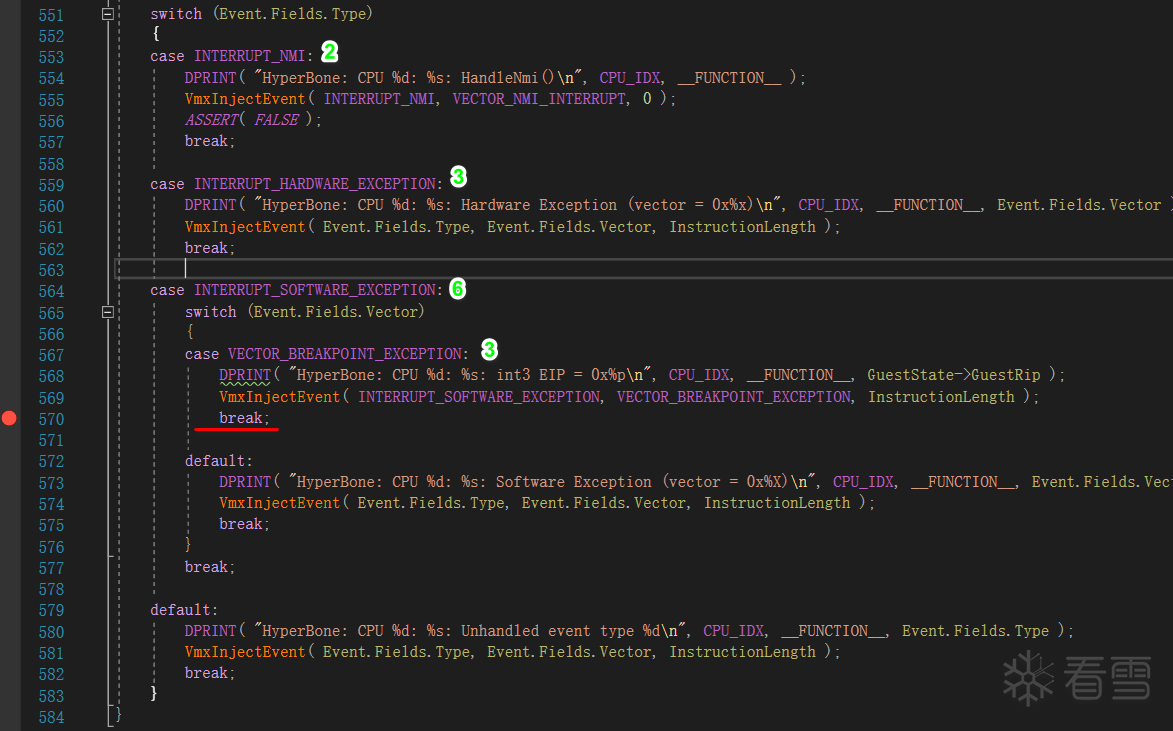

最近在学习VT方面的知识,HyperBone是我在GitHub上看到很规范的一个项目。
驱动启动一会儿后,就会有7E的异常产生
*** Fatal System Error: 0x0000007e
然后神奇的是程序还能继续运行(不知道是不是它执行的,这时候我用windbg的analyze了),又跑到我Exit中的0号退出历程
EXIT_REASON_EXCEPTION_NMI = 0,
// Exception or non-maskable interrupt (NMI).
然后他就正常跑,如图:
windbg分析的结果是到570行它挂掉了。
以下是windbg的输出结果,求助!求助!求助!

HyperBone: CPU 0: VmExitEvent: int3 EIP = 0xFFFFF80680C70F30
Break instruction exception - code 80000003 (first chance)
A fatal system error has occurred.

HyperV_x64!VmExitEvent+1bc [G:\VS2019\Driver\HyperV_x64\HyperV_x64\Arch\Intel\VmxExitHandlers.c @ 570]
fffff806 862c491c eb5f jmp HyperV_x64!VmExitEvent+0x21d (fffff806 862c497d)
FAULT_INSTR_CODE: 448b5feb
FAULTING_SOURCE_LINE: G:\VS2019\Driver\HyperV_x64\HyperV_x64\Arch\Intel\VmxExitHandlers.c
FAULTING_SOURCE_FILE: G:\VS2019\Driver\HyperV_x64\HyperV_x64\Arch\Intel\VmxExitHandlers.c
FAULTING_SOURCE_LINE_NUMBER: 570
