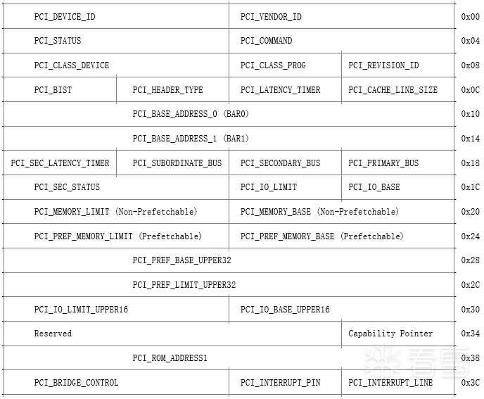

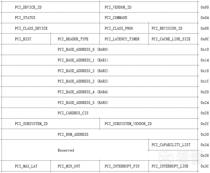

  PCI设备(包括PCI桥),与主板之间的连接关系为:设备-[(PCI次层总线)-(PCI-PCI桥)]*-{(PCI主总线)-(宿主-PCI桥)}-主板(*表示0或多层)。总之,所有PCI设备,都直接或间接的连接到了主板上,并且每个PCI设备的内部,必然存在一些存储单元,服务于设备功能,包括寄存器、RAM,甚至ROM,本文将它们称为”功能存储区间”,以便与”配置寄存器组”(用于设备配置的存储区间)区分。

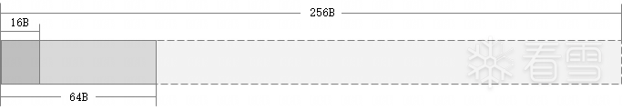

  “配置寄存器组”,一方面提供设备的出厂信息,另一方面,用于系统软件对设备进行配置。其中,前64字节,必须按照PCI标准使用,称为”配置寄存器组”的头部,头部又分为”0型”、”1型”和”2型”,不过,不管哪种头部,前16字节的格式都是一样的(头部类型就包含在其中),只是后48字节格式不同。头部之后的192字节,由具体设备自行使用,如果不需要,没有也是可以的。

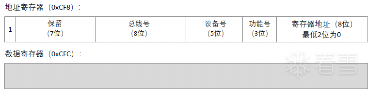

  根据PCI规范说明,可以通过”0xCF8”和”0xCFC”两个32位寄存器,读写PCI设备的”配置寄存器组”(对于内核开发,直接按照规范使用即可,不需要关心PCI规范的硬件实现,比如为什么是”0xCF8”和”0xCFC”这两个I/O端口号,以及根据其中内容寻找并读写PCI设备的具体过程)
  地址寄存器:用于指定配置寄存器地址;
  数据寄存器:对于读操作,用于从中获取读取结果,对于写操作,用于往里填充写入内容。
  由于目标地址包含总线号和设备号,所以读写前,所有PCI总线和设备,都要有自己的编号。其中,对于总线编号, PCI桥提供了PCI_PRIMARY_BUS和PCI_SECONDARY_BUS配置寄存器,由软件进行设置,而设备编号,却没有对应的配置寄存器。个人理解,这是因为,总线编号,受总线在树中的位置决定,是PCI厂商无法预测的,而设备编号,只要能够表明设备在单条总线上的局部位置即可,所以可以与PCI插槽位置等效,这在PCI总线出厂时就能确定,所以不需要软件执行枚举编号。
  至此,还可以看出PCI设备中,配置寄存器与”功能存储区间”读写渠道的区别:通过”0xCF8”和”0xCFC”寄存器读写”配置寄存器”->通过”配置寄存器”,配置”功能存储区间”地址->直接根据配置地址访问”功能存储区间”。

 |   |           |           |       |- switch (dev->hdr_type)
 |   |           |           |           |- case PCI_HEADER_TYPE_NORMAL      // 普通PCI设备
 |   |           |           |           |   |- if (class == PCI_CLASS_BRIDGE_PCI)
 |   |           |           |           |   |   |- goto bad                 // 可以看出,只要不是"PCI-PCI"桥,都属于0型设备
 |   |           |           |           |   |  // 读取"配置寄存器组"头部中的PCI_INTERRUPT_PIN和PCI_INTERRUPT_LINE字段
 |   |           |           |           |   |- pci_read_irq(dev)
 |   |           |           |           |   |   |  // PCI_INTERRUPT_PIN字段,表示设备与PCI插槽之间,中断请求信号线的连接关系 (由硬件决定,只读)
 |   |           |           |           |   |   |  // 0:表示设备不产生中断请求; 1~4:分别表示设备与PCI插槽的INTA~INTD中断请求信号线连接
 |   |           |           |           |   |   |- pci_read_config_byte(dev, PCI_INTERRUPT_PIN, &irq)
 |   |           |           |           |   |   |- if (irq)
 |   |           |           |           |   |   |   |  // PCI_INTERRUPT_LINE字段,表示设备经过PCI插槽,最终连接了中断控制器的哪根中断请求信号线 (由软件设置)
 |   |           |           |           |   |   |   |  // PCI_INTERRUPT_LINE字段只起记录作用,不起控制作用,修改其值,并不会修改连接关系,不过连接关系通常也可以由软件设置
 |   |           |           |           |   |   |   |  // 如果这时读取的irq不为0,一定是因为已由BIOS设置,内核后续不会对其进行修改
 |   |           |           |           |   |   |   |- pci_read_config_byte(dev, PCI_INTERRUPT_LINE, &irq)
 |   |           |           |           |   |   |- dev->irq = irq  // 记录到pci_dev对象 (对于irq为0的情况,会在后续调用pcibios_lookup_irq()函数时,进行处理)
 |   |           |           |           |   |  // 读取"配置寄存器组"头部中的PCI_BASE_ADDRESS_0~PCI_BASE_ADDRESS_5和PCI_ROM_ADDRESS字段
 |   |           |           |           |   |- pci_read_bases(dev, 6, PCI_ROM_ADDRESS)

 |   |           |           |           |   |- pci_read_config_word(dev, PCI_SUBSYSTEM_VENDOR_ID, &dev->subsystem_vendor)
 |   |           |           |           |   |- pci_read_config_word(dev, PCI_SUBSYSTEM_ID, &dev->subsystem_device)
 |   |           |           |           |- case PCI_HEADER_TYPE_BRIDGE      // PCI-PCI桥
 |   |           |           |           |   |- if (class != PCI_CLASS_BRIDGE_PCI)
 |   |           |           |           |   |   |- goto bad                 // 可以看出,仅"PCI-PCI"桥,属于1型设备
 |   |           |           |           |   |  // 相比普通PCI设备,很多配置寄存器在PCI-PCI桥中不存在,并且PCI-PCI桥上,最多只有2个可挥发存储区间
 |   |           |           |           |   |- pci_read_bases(dev, 2, PCI_ROM_ADDRESS1)  // 不过次层PCI总线,需要后续进行递归扫描

 |   |           |       |  /* PCI桥是一种特殊的PCI设备,本身并不一定有RAM和ROM,但是要有3个地址窗口 (也用resource对象描述):
 |   |           |       |     1. I/O地址窗口 (窗口起始地址和大小,都以4KB对齐,PCI_IO_BASE和PCI_IO_LIMIT低4位全0时,表示I/O地址为16位,全1表示I/O地址为32位)
 |   |           |       |        PCI_IO_BASE(8位): I/O起始地址(16位) = PCI_IO_BASE高4+ 12*0
 |   |           |       |        PCI_IO_LIMIT(8位): I/O结束地址(16位) = PCI_IO_LIMIT高4+ 12*1
 |   |           |       |        PCI_IO_BASE_UPPER16(16位): I/O起始地址(32位) = PCI_IO_BASE_UPPER16 + PCI_IO_BASE高4+ 12*0
 |   |           |       |        PCI_IO_LIMIT_UPPER16(16位): I/O结束地址(32位) = PCI_IO_LIMIT_UPPER16 + PCI_IO_LIMIT高4+ 12*1
 |   |           |       |     2. 存储器地址窗口 (窗口起始地址和大小,都以1MB对齐,主要用于映射在存储器地址空间的I/O寄存器,最低4位固定为0)
 |   |           |       |        PCI_MEMORY_BASE(16位): 存储器起始地址(32位) = PCI_MEMORY_BASE高12+ 20*0
 |   |           |       |        PCI_MEMORY_LIMIT(16位): 存储器结束地址(32位) = PCI_MEMORY_BASE高12+ 20*1
 |   |           |       |     3. "可预取"存储器地址窗口 (窗口起始地址和大小,都以1MB对齐,最低4位为0表示地址为32位,为1表示地址为64位)
 |   |           |       |        PCI_PREF_MEMORY_BASE(16位): "可预取"存储器起始地址(32位) = PCI_PREF_MEMORY_BASE高12+ 20*0
 |   |           |       |        PCI_PREF_MEMORY_LIMIT(16位): "可预取"存储器结束地址(32位) = PCI_PREF_MEMORY_LIMIT高12+ 20*1
 |   |           |       |        PCI_PREF_BASE_UPPER32(32位): "可预取"存储器起始地址(64位) = PCI_PREF_BASE_UPPER32 + PCI_PREF_MEMORY_BASE高12+ 20*0
 |   |           |       |        PCI_PREF_LIMIT_UPPER32(32位): "可预取"存储器结束地址(64位) = PCI_PREF_BASE_UPPER32 + PCI_PREF_MEMORY_LIMIT高12+ 20*1
 |   |           |       |     CPU一侧访问的地址,必须在某个窗口之内(位于当前总线),才能到达下游,设备一侧访问的地址,必须在所有窗口之外(不在当前总线),才能到达上游
 |   |           |       |     此外,PCI命令寄存器("配置寄存器组"头部中的PCI_COMMAND字段),包含"memory access enable""I/O access enable"两个控制位
 |   |           |       |     控制位为0时,窗口对2个方向都关闭,用于保证还没为PCI设备各个区间分配合适的总线地址时,CPU和设备两侧不会相互干扰 */
 |   |           |       |- for(i=0; i<3; i++)
 |   |           |       |   |- child->resource[i] = &dev->resource[PCI_BRIDGE_RESOURCES+i]  // pci_bus对象中的resource只是指针,指向所在PCI桥的pci_dev对象的resource
 |   |           |       |  // 读取PCI_IO_BASE,PCI_MEMORY_BASE,PCI_PREF_MEMORY_BASE等寄存器,记录到pci_bus对象的resource[0~2]
 |   |           |       |  // 对于i386 CPU,PCI桥的地址窗口,必然已在加电自检阶段,就由BIOS根据次层总线的需要,设置好了!!

 |   |   |- if (pci_probe & PCI_PROBE_CONF1)
 |   |   |   |- outb (0x01, 0xCFB)            // 32位地址寄存器最高字节0xCFB,称为"PMC寄存器",它的bit1~7保留,bit0用于选择"PCI配置访问机制"
 |   |   |   |                                // 参考:https://html.datasheetbank.com/datasheet-html/251876/Intel/34page/290479-004.html (PCI datasheet, page 34)
 |   |   |   |                                //       bit0=0 | PCI配置访问机制0 | 2型PCI设备
 |   |   |   |                                //       bit0=1 | PCI配置访问机制1 | 1型PCI设备
 |   |   |   |- tmp = inl (0xCF8)             // 从地址寄存器,读取原始值 (对于常规存储单元,先向a写入1(a=1),再读取a(b=a),结果会为1,但是PCI配置寄存器往往不是这样)
 |   |   |   |- outl (0x80000000, 0xCF8)      // 向地址寄存器,写入0x80000000
 |   |   |   |                                // 至于为什么非要写入0x80000000进行检查,估计也是PCI datasheet规定,后续分析不会过于纠结这种细节,建议尝试根据PCI datasheet查找
 |   |   |   |  // 读到的还是0x80000000(),并且通过pci_sanity_check()检查
 |   |   |   |- if (inl (0xCF8) == 0x80000000 && pci_sanity_check(&pci_direct_conf1))
 |   |   |   |   |                                |- for(dev.devfn=0; dev.devfn < 0x100; dev.devfn++// 一条PCI总线,最多可以有256个逻辑设备
 |   |   |   |   |                                    |- if ((!o->read_word(&dev, PCI_CLASS_DEVICE, &x) &&
 |   |   |   |   |                                        |   (x == PCI_CLASS_BRIDGE_HOST || x == PCI_CLASS_DISPLAY_VGA)) ||
 |   |   |   |   |                                        |  (!o->read_word(&dev, PCI_VENDOR_ID, &x) &&
 |   |   |   |   |                                        |   (x == PCI_VENDOR_ID_INTEL || x == PCI_VENDOR_ID_COMPAQ)))  // 连接了PCI_CLASS_BRIDGE_HOST或PCI_CLASS_DISPLAY_VGA设备,认为是PCI总线
 |   |   |   |   |                                        |                                                              // 连接的设备由Intel或Compaq厂商制造,也认为是PCI总线
 |   |   |   |   |                                        |- return 1
 |   |   |   |   |- outl (tmp, 0xCF8)                      // 为地址寄存器恢复原始值
 |   |   |   |   |- request_region(0xCF8, 8, "PCI conf1"// 在内核I/O设备资源树增加一个节点,用于记录"宿主-PCI桥"占用的I/O地址区间
 |   |   |   |   |- return &pci_direct_conf1               // 返回pci_direct_conf1对象地址,包含read_byte()、write_byte()等函数/PCI操作列表

 |   |           |           |- pci_read_config_byte(temp, PCI_HEADER_TYPE, &hdr_type)  // pci_read_config_byte()函数,根据PCI_OP(read, byte, u8 *)宏展开定义
 |   |           |           |   |- dev->bus->ops->read_byte()  // ops通常为pci_direct_conf1 (见pcibios_init()入口,对pci_root_ops的设置)
 |   |           |           |       |- pci_conf1_read_config_byte()            // 如果ops=&pci_direct_conf1
 |   |           |           |       '   |- outl(CONFIG_CMD(dev,where), 0xCF8// 按照PCI规范,向地址寄存器(0xCF8),写入"总线号,逻辑设备号,寄存器偏移(where)"
 |   |           |           |       '   |        |- (0x80000000 | (dev->bus->number << 16) | (dev->devfn << 8) | (where & ~3))
 |   |           |           |       '   |- *value = inb(0xCFC + (where&2))     // 从数据寄存器(0xCFC),读取设备的PCI_HEADER_TYPE寄存器值
 |   |           |           |       '- pci_bios_read_config_byte()             // 如果ops=&pci_bios_access
 |   |           |           |           |- ...                                 // 设置参数:PCIBIOS_READ_CONFIG_WORD
 |   |           |           |           |- lcall &pci_indirect                 // 调用BIOS的PCI服务接口 (段基址、偏移,已分别由初始化和check_pcibios()函数设置)
 |   |           |           |           |   |   |  // PCI设备中,通常包含寄存器或RAM"(可挥发)功能存储区间"(最多6个),PCI_BASE_ADDRESS_0~PCI_BASE_ADDRESS_5寄存器,用于记录它们的出厂信息,以及配置它们的映射地址
 |   |           |           |           |   |   |- for(pos=0; pos<howmany; pos = next)
 |   |           |           |           |   |   |   |  // 对于已由BIOS配置过的寄存器,内核后续不会对其进行修改,只会在检查到配置错误的情况下,对其进行修正
 |   |           |           |           |   |   |   |- reg = PCI_BASE_ADDRESS_0 + (pos << 2) // PCI_BASE_ADDRESS_0~PCI_BASE_ADDRESS_5寄存器,长度都为4字节
 |   |           |           |           |   |   |   |- pci_read_config_dword(dev, reg, &l)   // 读取区间起始地址
 |   |           |           |           |   |   |   |- pci_write_config_dword(dev, reg, ~0// 写入全1 (根据PCI规范)
 |   |           |           |           |   |   |   |- pci_read_config_dword(dev, reg, &sz)  // 读取区间大小
 |   |           |           |           |   |   |   |- pci_write_config_dword(dev, reg, l)   // 恢复原始值
 |   |           |           |           |   |   |   |  // 起始地址,bit0=0,表示内存地址区间,bit0=1表示I/O地址区间
 |   |           |           |           |   |   |   |  /* 区间类型由映射到什么区间决定,而跟存储单元是什么介质(内存/寄存器),以及所在的硬件设备无关
 |   |           |           |           |   |   |   |     Linux内核通常优先选择使用内存空间:
 |   |           |           |           |   |   |   |     1. 有些CPU没有I/O指令,因而没有I/O空间,寄存器也就都在存储器地址空间中
 |   |           |           |           |   |   |   |     2. 有些CPU有I/O指令,但是指令的寻址空间很小,比如i386 CPU的I/O指令,操作数最多16位,即I/O空间为64KB,非常拥挤
 |   |           |           |           |   |   |   |     3. C语言没有访问I/O地址空间的语言成分,需要调用汇编子过程,不方便而且效率也稍低 */
 |   |           |           |           |   |   |   |- if ((l & PCI_BASE_ADDRESS_SPACE) == PCI_BASE_ADDRESS_SPACE_MEMORY)
 |   |           |           |           |   |   |   |   |  // 内存区间,起始地址低4位为控制信息:
 |   |           |           |           |   |   |   |   |  // bit0:区间类型 (0: 内存区间; 1: I/O区间)
 |   |           |           |           |   |   |   |   |  // bit1:区间大小是否超过1MB (0: 未超过; 1: 超过)
 |   |           |           |           |   |   |   |   |  // bit2: 区间地址位数 (0: 32位; 1: 64位)
 |   |           |           |           |   |   |   |   |  // bit3: 区间是否"可预取" (0: 否; 1:是)
 |   |           |           |           |   |   |   |   |  //       对于普通的内存单元,读操作是不会修改其内容的,但是如果内存区间是由寄存器区间映射的,内容就有可能被读操作修改:
 |   |           |           |           |   |   |   |   |  //       1. 比如FIFO寄存器,读走队列头的元素后,下一个元素就成为首个元素,存入FIFO寄存器了
 |   |           |           |           |   |   |   |   |  //       2. 有些状态寄存器,状态被读出之后,寄存器就会硬件自动清0
 |   |           |           |           |   |   |   |   |  //       "预读"是指,程序在读第N个单元时,CPU会把第N+1个单元也读入缓存:
 |   |           |           |           |   |   |   |   |  //       对内容可能被读操作修改的存储单元,进行"预读",就会存在问题:
 |   |           |           |           |   |   |   |   |  //       比如,程序在读第N个单元时,CPU会把第N+1个单元也读入缓存,但在缓存被冲刷掉之前,程序并没有取走第N+1个单元,程序后面再想重新读取时,内存单元却已经被"预读"修改了
 |   |           |           |           |   |   |   |   |  //       所以,通常将映射到内存空间的寄存器区间,"可预取"标志置为0
 |   |           |           |           |   |   |   |   |- res->start = l & PCI_BASE_ADDRESS_MEM_MASK
 |   |           |           |           |   |   |   |   |  // PCI规范规定,高28位中,只有位置最低的1,用于表示区间大小,而出厂值还有其它位为1,是为了表示哪些位可以由软件设置,所以不能忽略
 |   |           |           |           |   |   |   |   |- sz = pci_size(sz, PCI_BASE_ADDRESS_MEM_MASK)
 |   |           |           |           |   |   |   |       |  // 假设:size = x100
 |   |           |           |           |   |   |   |       |  // 则:size-1 = x100-1 = x011
 |   |           |           |           |   |   |   |       |  //     => ~(size-1) = X100  (其中:X & x = 0)
 |   |           |           |           |   |   |   |       |  //                  & x100  (size)
 |   |           |           |           |   |   |   |       |  //                  = 0100  (高位x不管为多少,都转换为0了)
 |   |           |           |           |   |   |   |       |- size = size & ~(size-1)
 |   |           |           |           |   |   |   |       |- return size-1
 |   |           |           |           |   |   |   |- else
 |   |           |           |           |   |   |   |   |  // I/O区间,起始地址低3位为控制信息
 |   |           |           |           |   |   |   |   |- res->start = l & PCI_BASE_ADDRESS_IO_MASK
 |   |           |           |           |   |   |   |   |- sz = pci_size(sz, PCI_BASE_ADDRESS_IO_MASK & 0xffff)
 |   |           |           |           |   |   |   |- res->end = res->start + (unsigned long) sz
 |   |           |           |           |   |   |   |- ... // 暂不关心64位地址的情况
 |   |           |           |           |   |   |  // PCI设备中,有时也会包含ROM"(不可挥发)功能存储区间"(最多1个),PCI_ROM_ADDRESS寄存器,用于记录它的出厂信息,以及配置它的映射地址
 |   |           |           |           |   |   |- if (rom)
 |   |           |           |           |   |       |- ... // 和PCI_BASE_ADDRESS_0~PCI_BASE_ADDRESS_5处理过程类似
 |   |           |           |           |   |  // 读取其它字段
 |   |           |           |           |- case PCI_HEADER_TYPE_CARDBUS     // PCI-CardBus桥 (专用于笔记本,暂不关心)
 |   |           |  // 递归扫描PCI-PCI桥或PCI-CardBus桥上的次层总线
