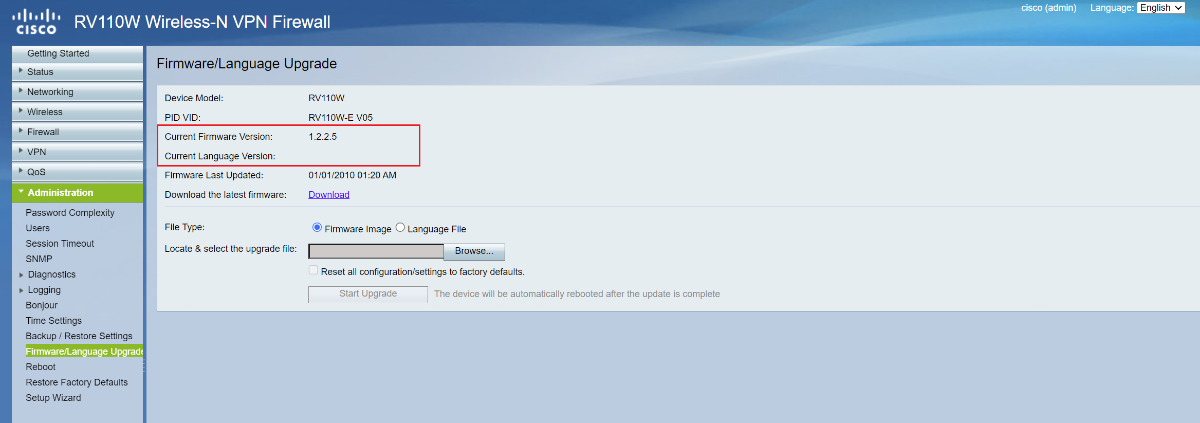

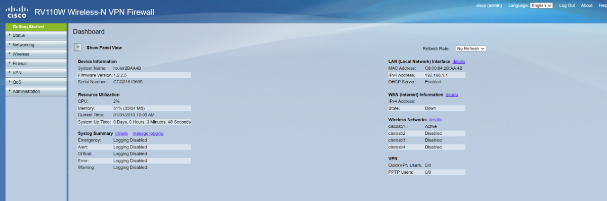

我们首先进入cisco路由器管理后台。默认后台ip为192.168.1.1,默认用户名和密码为cisco: cisco
这里可以大致浏览后台提供的功能。
我们可以在固件更新界面刷写路由器。我们需要cisco版本为1.2.2.5,若不符合,直接在官网上下载固件,更新即可。

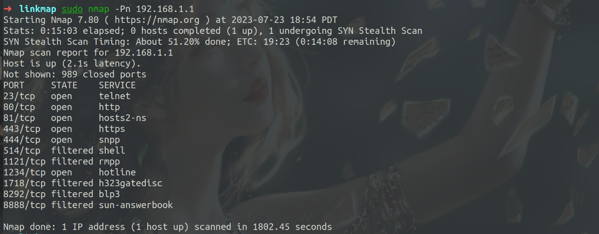

使用nmap扫描开放的端口。
nmap -Pn 192.168.1.1

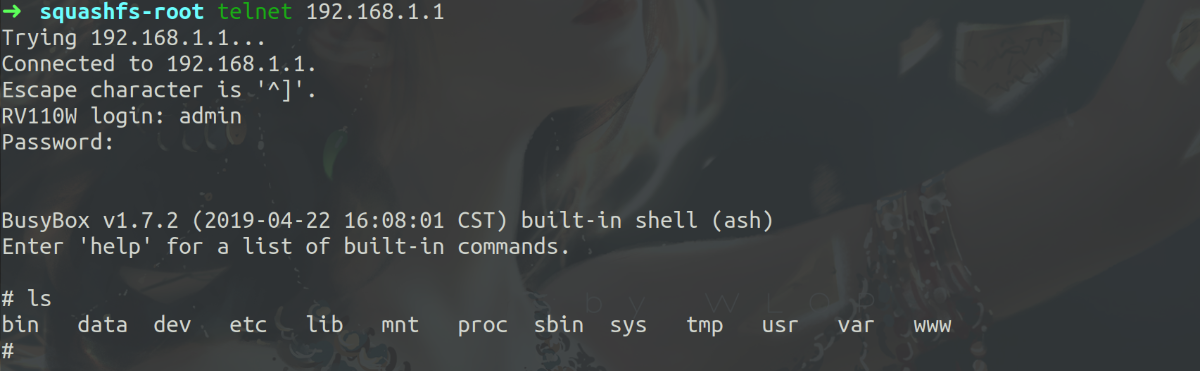

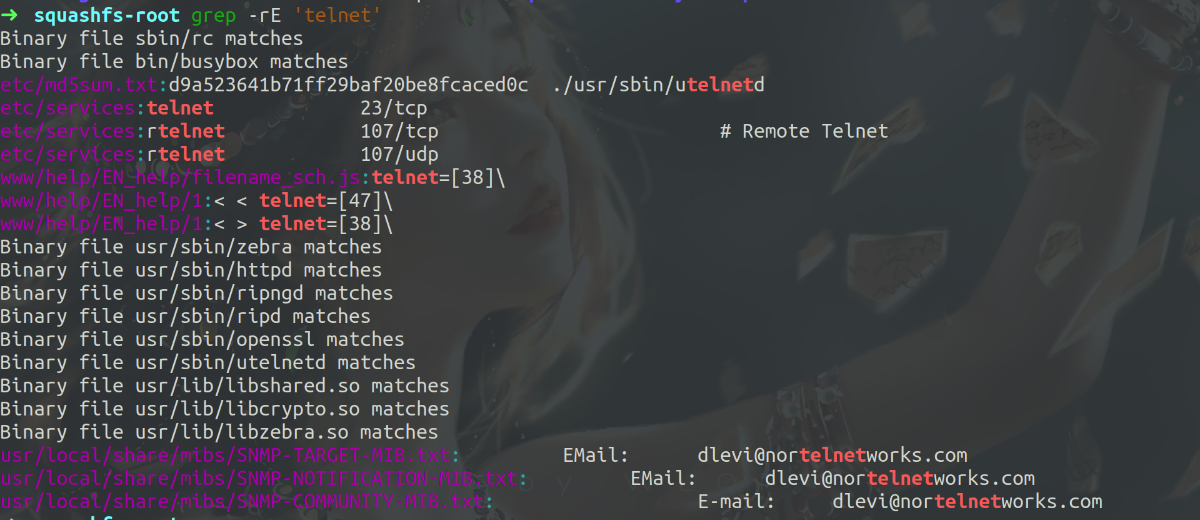

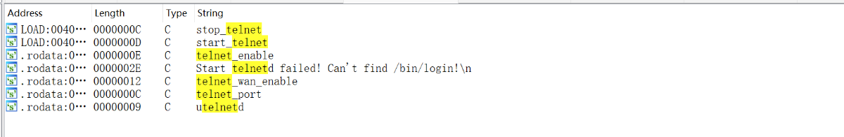

通过在文件系统全局搜索telnet,获取到关键信息。
这里查看**/sbin/rc** 文件。
在IDA中直接搜索telnet字符串,然后交叉引用,可以定位到关键位置。

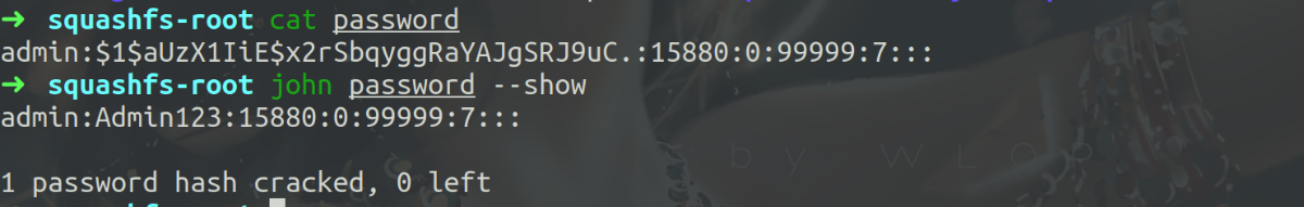

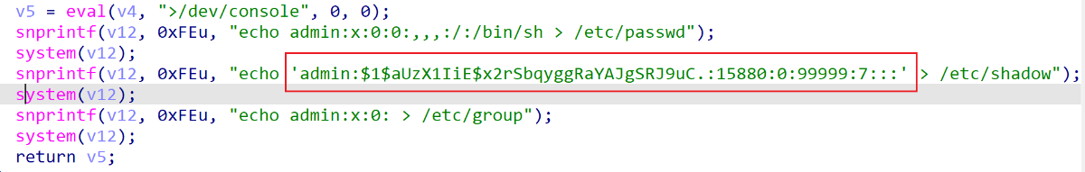

可以拿到路由器telnet用户密码。
我们直接使用网站或者john解密即可。
需要注意的是,这里使用john解密时需要把密码写入到文件中。
可以得到用户名和密码为admin:Admin123

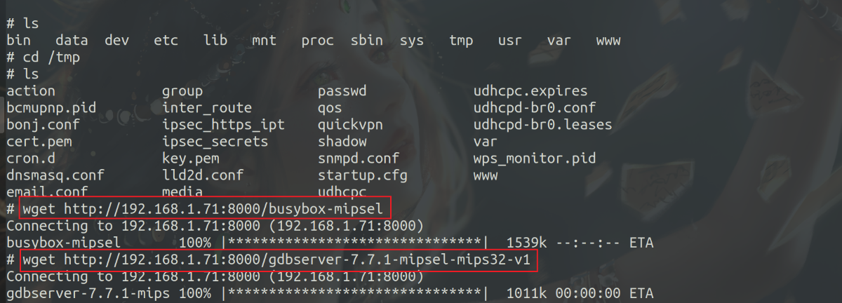

在主机上下载海特实验室编译好的gdbserver,下载完整版的busybox
在windows本地起一个http文件服务器。
在路由器**/tmp**文件下使用wget下载本地文件。

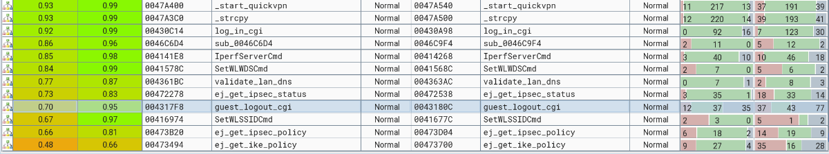

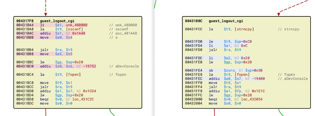

在cisco路由器官网上下载1.2.2.8版本的固件,然后使用bindiff对比,寻找漏洞点。
根据漏洞描述,大致可以确定是guest_logout_cgi函数的问题。
双击,打开反编译对比窗口。

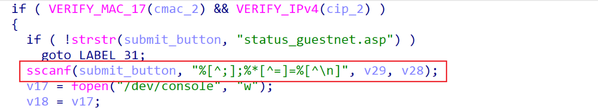

很容易可以看到sscanf这种容易造成溢出的函数。
接下来,使用IDA分析该函数。
可以看到,sscanf函数将submit_button(可控)格式化输出到v28,v29变量中,并没有检查长度,容易造成栈溢出。
这里我们关注格式化字符串%[^;];%*[^=]=%[^\n]的含义。通过gpt分析,可以得到如下输入格式,

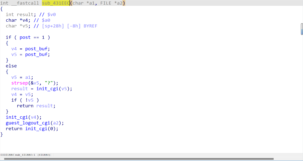

通过对guset_logout_cgi交叉引用,可以找到sub_431EEC函数。
该函数判断是否为post请求(猜测),若是,即调用guest_logout_cgi函数。
该函数没有调用点,猜测用户可以直接发生请求。

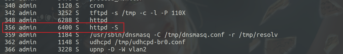

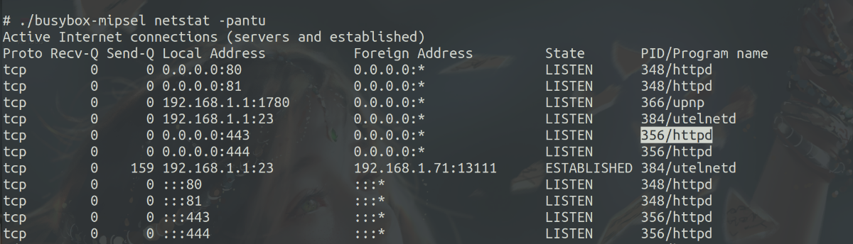

在路由器中使用netstat -pantu查看服务,可以看到服务的pid为356。因为我们使用的是https请求,也即443端口。

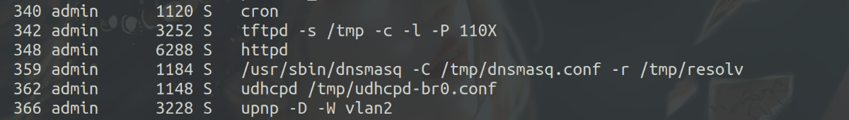

使用ps查看对于服务运行的命令。
当我们发送完请求后,再次使用ps,可以看到httpd -S服务已经down掉了。
注意,我们每次尝试都会把该服务打崩,需要重新启动。

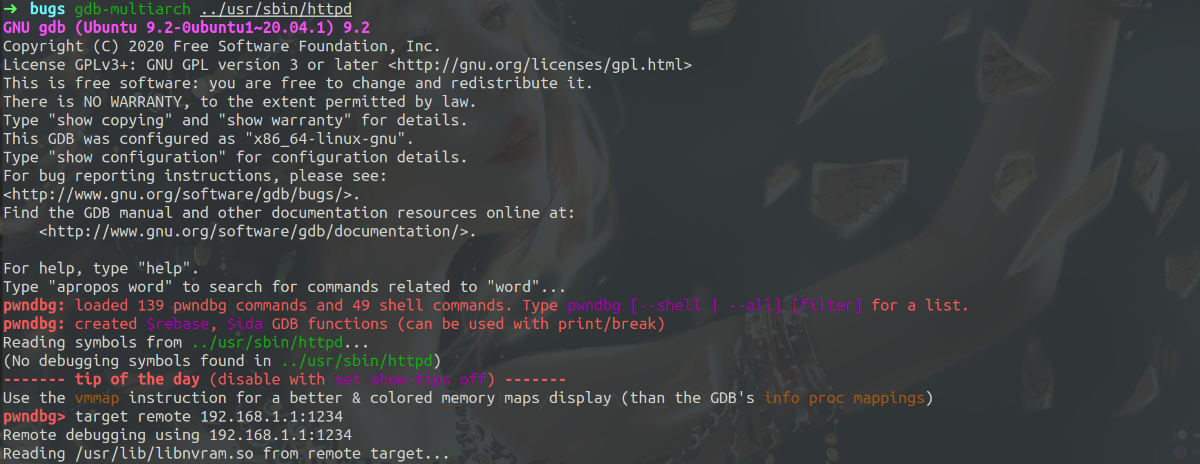

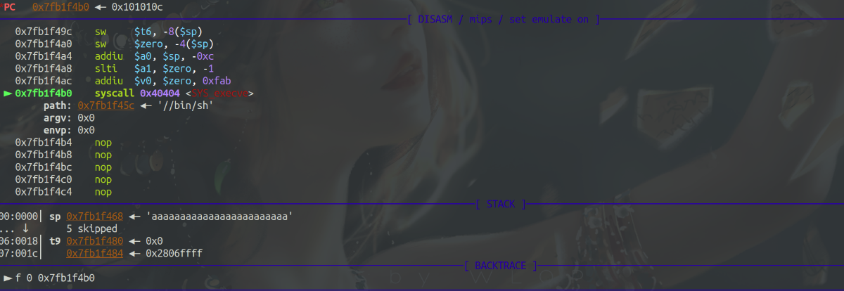

这里,我们使用 gdbserver attach服务进程。
然后,使用gdb-multiarch远程连接。

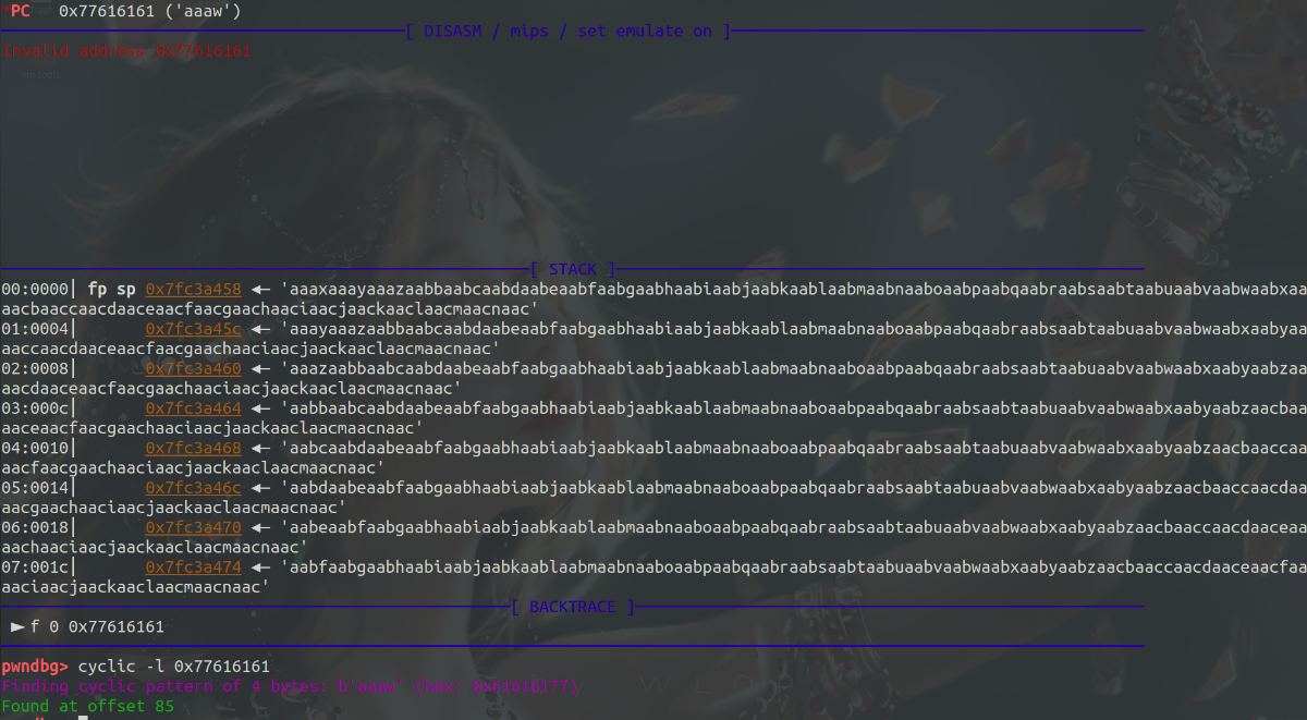

测试偏移

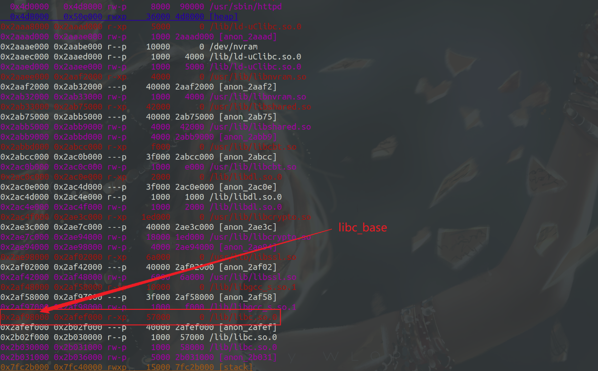

同时,该路由器没有开pie,可以直接泄露libc基地址,从而调用libc的函数。

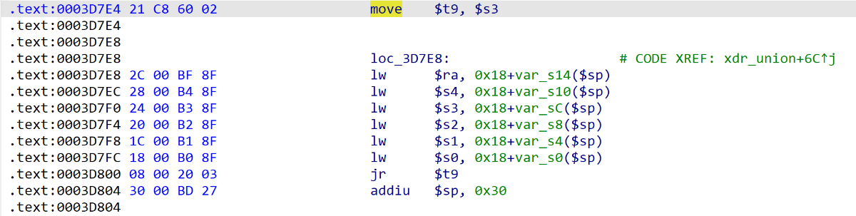

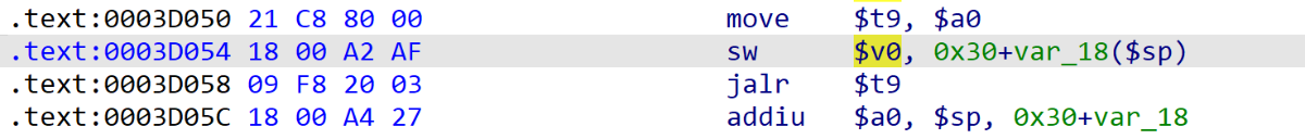

对于路由器而言,我们的目标一般就是执行shellcode,从而实现反弹shell的效果。基于mips架构缓冲区的特殊性,我们需要执行的rop链大概为sleep(1) + shellcode这种方式。
shellcode可以从这里找到:c57K9s2c8@1M7q4)9K6b7g2)9J5c8W2)9J5c8Y4y4Z5k6h3I4D9i4K6u0V1M7%4c8G2M7X3#2Q4x3X3g2G2M7X3N6Q4x3V1k6K6K9r3g2D9L8r3y4G2k6r3g2Q4x3V1k6X3K9h3I4W2M7#2)9J5c8Y4y4Z5k6h3I4D9j5$3!0V1k6g2)9J5k6o6R3$3x3q4)9J5k6h3S2@1L8h3H3`.

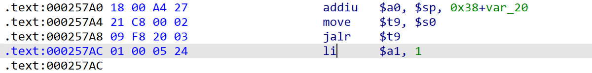

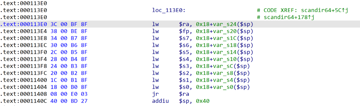

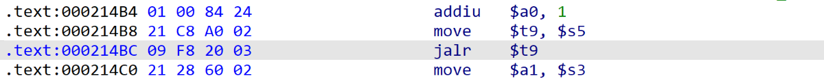

需要的gadget如下图所示,均可以使用IDA通过mipsrop找到。
其执行顺序大致也如下图顺序所示,
最终wp如下:

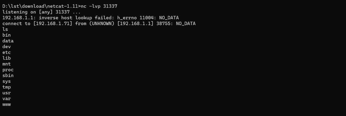

ok,成功反弹shell。
这里需要注意的一点是,由于笔者是虚拟机网络是Net模式,没办法跟路由器在同一个网段下(可以使用桥接使路由器与虚拟机在统一网段下),路由器访问不到虚拟机,这里笔者在windows下监听并成功反弹shell。

admin:$1$aUzX1IiE$x2rSbqyggRaYAJgSRJ9uC.:15880:0:99999:7:::

    "submit_button": "status_guestnet.asp" + "aaaabaaacaaadaaaeaaafaaagaaahaaaiaaajaaakaaalaaamaaanaaaoaaapaaaqaaaraaasaaataaauaaavaaawaaaxaaayaaazaabbaabcaabdaabeaabfaabgaabhaabiaabjaabkaablaabmaabnaaboaabpaabqaabraabsaabtaabuaabvaabwaabxaabyaabzaacbaaccaacdaaceaacfaacgaachaaciaacjaackaaclaacmaacnaac"
