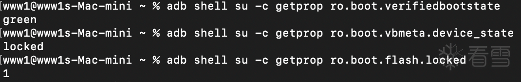

先说结果: 成功了!!!!!!
安卓的linker使用的是mmap映射的elf文件,hook do_mmap的返回处,判断pgoff和filepath就能拦截到init进程加载libc.so,在这个时机里对_system_property_add函数下execute hook,
hook回调里对参数进行简单处理
修改成功
成功 Spoof Setting

Property Value
ro.boot.flash.locked 1
ro.boot.verifiedbootstate green
ro.boot.vbmeta.device_state locked
