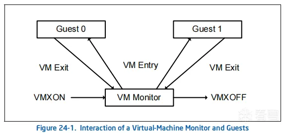

图 24-1 说明了 VMM 及其客户软件的生命周期以及它们之间的交互。以下几项总结了该生命周期:
  • 软件通过执行VMXON指令进入VMX操作
  • 使用 VM entries,VMM 可以将 guest 虚拟机输入到虚拟机中(一次一个)。 VMM使用指令VMLAUNCH和VMRESUME影响VM条目;它使用 VM Exits重新获得控制权。
  • VM退出将控制转移到VMM指定的入口点。 VMM 可以针对 VM Exits的原因采取适当的操作,然后可以使用 VM entries返回到虚拟机。
  • 最终,VMM 可能决定自行关闭并离开 VMX 操作。它通过执行 VMXOFF 指令来实现这一点。
