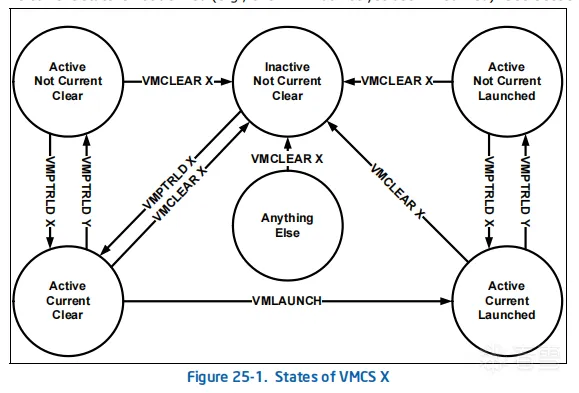

VMCS 的启动状态决定了该 VMCS 应该使用哪个 VM entry指令:VMLAUNCH 指令需要启动状态为“清除”的 VMCS; VMRESUME 指令需要启动状态为“已启动”的 VMCS。逻辑处理器在相应的VMCS区域中维护VMCS的启动状态。以下各项描述了逻辑处理器如何管理 VMCS 的启动状态:
  • 如果当前VMCS的启动状态为“清除”,则成功执行VMLAUNCH指令将启动状态更改为“已启动”。
  • VMCLEAR指令的存储器操作数是VMCS的地址。执行指令后,VMCS 的启动状态为“清除”。
  • 没有其他方法可以修改 VMCS 的启动状态(无法使用 VMWRITE 进行修改),也没有直接的方法来发现它(无法使用 VMREAD 进行读取)。
图 25-1 说明了 VMCS 的不同状态。它使用“X”来指代 VMCS,使用“Y”来指代任何其他 VMCS。因此:“VMPTRLD X”始终使 X 当前且处于活动状态; “VMPTRLD Y”总是使 X 不是当前的(因为它使 Y 成为当前的);如果 X 是当前的且其启动状态为“清除”,则 VMLAUNCH 使 X 的启动状态“已启动”; VMCLEAR X 始终使 X 处于非活动状态且不是当前状态,并使其启动状态“clear”。
该图没有示出不修改与这些参数相关的VMCS状态的操作(例如,当X已经是当前时执行VMPTRLD X)。请注意,即使 X 的当前状态未定义(例如,即使 X 尚未初始化),VMCLEAR X 也会使 X 成为“非活动的、非当前的且清除的”。参见第 25.11.3 节。
由于影子 VMCS(请参阅第 25.10 节)不能用于 VM entries,因此影子 VMCS 的启动状态没有意义。图 25-1 并未说明使影子 VMCS 处于活动状态的所有方式。

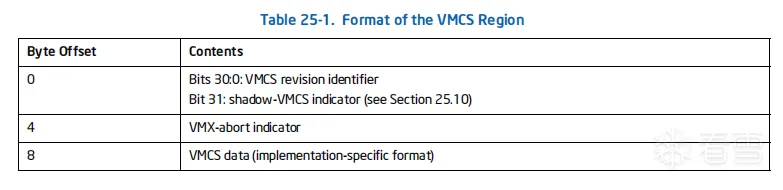

VMCS 区域的前 4 个字节包含位 30:0 处的 VMCS 修订标识符。以不同格式(见下文)维护 VMCS 数据的处理器使用不同的 VMCS 修订标识符。这些标识符使软件能够避免在使用不同格式的处理器上使用为一个处理器格式化的 VMCS 区域。该 4 字节区域的第 31 位指示 VMCS 是否为影子 VMCS(请参阅第 25.10 节)。
在将 VMCS 区域用于 VMCS 之前,软件应将 VMCS 修订标识符写入 VMCS 区域。 VMCS 修订标识符永远不会由处理器写入;如果其操作数引用其 VMCS 修订标识符与处理器使用的 VMCS 修订标识符不同的 VMCS 区域,则 VMPTRLD 会失败。 (如果影子 VMCS 指示器为 1 并且处理器不支持“VMCS 影子”VM 执行控制的 1 设置,VMPTRLD 也会失败;请参阅第 25.6.2 节)软件可以发现处理器使用的 VMCS 修订标识符通过读取 VMX 功能 MSR IA32_VMX_BASIC(参见附录 A.1)。
软件应根据 VMCS 是普通 VMCS 还是影子 VMCS 来清除或设置影子 VMCS 指示符(请参见第 25.10 节)。如果设置了影子 VMCS 指示符并且处理器不支持“VMCS 影子”VM 执行控制的 1 设置,则 VMPTRLD 会失败。软件可以通过读取 VMX 功能 MSR IA32_VMX_PROCBASED_CTLS2 来发现对此设置的支持(请参阅附录 A.3.3)。
VMCS 区域的接下来 4 个字节用于 VMX 中止指示符。这些位的内容不以任何方式控制处理器操作。如果发生 VMX 中止,逻辑处理器会将非零值写入这些位(请参见第 28.7 节)。软件也可以写入该字段。
VMCS 区域的其余部分用于 VMCS 数据(VMCS 中控制 VMX non-root operation和 VMX 转换的部分)。这些数据的格式是特定于实现的。 VMCS 数据在第 25.3 节到第 25.9 节中讨论。为了确保 VMX 操作中的正确行为,软件应在回写可缓存内存中维护 VMCS 区域和相关结构(第 25.11.4 节中列举)。未来的实现可能允许或需要不同的内存类型。软件应参考 VMX 功能 MSR IA32_VMX_BASIC(参见附录 A.1)

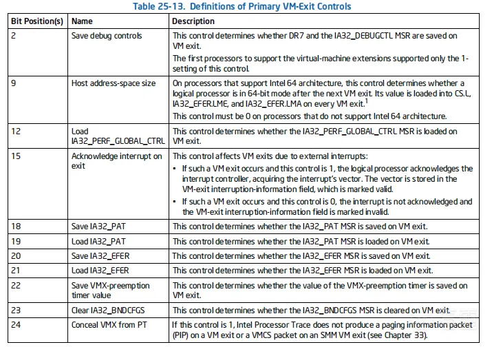

  • VM Exits信息字段。这些字段接收有关 VM Exits的信息并描述 VM Exits的原因和性质。在某些处理器上,这些字段是只读的。

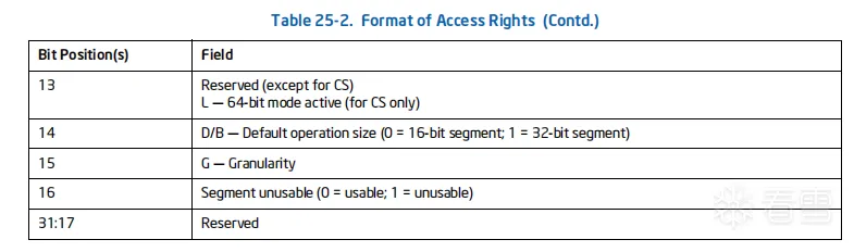

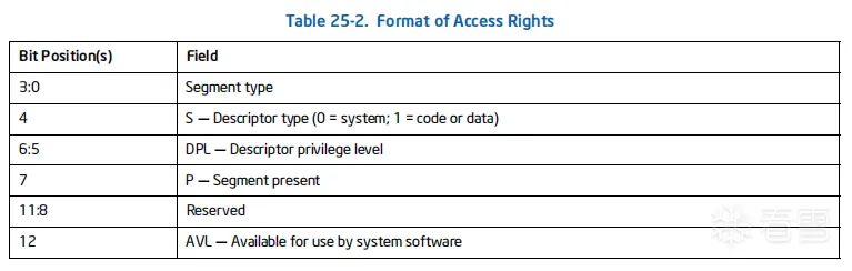

    • 访问权限(32 位)。该字段的格式如表25-2所示,详细如下:
      • 低 16 位对应于 64 位段描述符的高 32 位的位 23:8。虽然代码段和数据段描述符的位 19:16 对应于段限制的高 4 位,但相应位(位 11:8)在此 VMCS 字段中保留。
      • 位 16 表示一个不可用的段。尝试使用此类段错误(64 位模式除外)。一般来说,如果段寄存器加载了空选择器,则该段寄存器将无法使用。
      • 位 31:17 被保留。
        基地址、段限制和访问权限组成了每个段寄存器的“隐藏”部分(或“描述符缓存”)。这些数据包含在 VMCS 中,因为段寄存器的描述符高速缓存可能与段寄存器的选择器引用的内存中(GDT 或 LDT 中)的段描述符不一致。
        SS 的 DPL 字段的值始终等于逻辑处理器的当前特权级别 (CPL)。
        在某些处理器上,VMWRITE 的执行会忽略将非零值写入任意位 11:8 或位 31:17 的尝试。在此类处理器上,VMREAD 始终为这些位返回 0,并且 VM entries将这些位视为全 0(请参见第 27.3.1.2 节)。

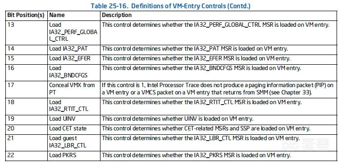

    • IA32_PERF_GLOBAL_CTRL(64 位)。仅在支持“加载 IA32_PERF_GLOBAL_CTRL”VM entries控制的 1 设置的处理器上才支持此字段。
    • IA32_PAT(64 位)。仅在支持“加载 IA32_PAT”VM entry控制或“保存 IA32_PAT”VM Exits控制 1 设置的处理器上才支持此字段。
    • IA32_EFER(64 位)。仅在支持“加载 IA32_EFER”VM entry控制的 1 设置或“保存 IA32_EFER”VM Exits控制的 1 设置的处理器上才支持此字段。
    • — IA32_BNDCFGS(64 位)。仅在支持“加载 IA32_BNDCFGS”VM entry控制的 1 设置或“清除 IA32_BNDCFGS”VM Exits控制的处理器上支持此字段。
    • IA32_RTIT_CTL(64 位)。该字段仅在支持“加载 IA32_RTIT_CTL”VM entry控制的 1 设置或“清除 IA32_RTIT_CTL”VM Exits控制的处理器上受支持。
    • IA32_LBR_CTL(64 位)。仅在支持“加载guest IA32_LBR_CTL”VM entry控制的 1 设置或“清除 IA32_LBR_CTL”VM Exits控制的 1 设置的处理器上才支持此字段。
    • IA32_S_CET(64 位;在不支持 Intel 64 架构的处理器上为 32 位)。该字段仅在支持“加载 CET 状态”VM entries控制 1 设置的处理器上受支持。
    • IA32_INTERRUPT_SSP_TABLE_ADDR(64 位;在不支持 Intel 64 架构的处理器上为 32 位)。该字段仅在支持“加载 CET 状态”VM entries控制 1 设置的处理器上受支持。
    • IA32_PKRS(64 位)。仅在支持“加载 PKRS”VM entries控制 1 设置的处理器上才支持此字段。
  • 影子堆栈指针寄存器 SSP(64 位;在不支持 Intel 64 架构的处理器上为 32 位)。该字段仅在支持“加载 CET 状态”VM entries控制 1 设置的处理器上受支持。

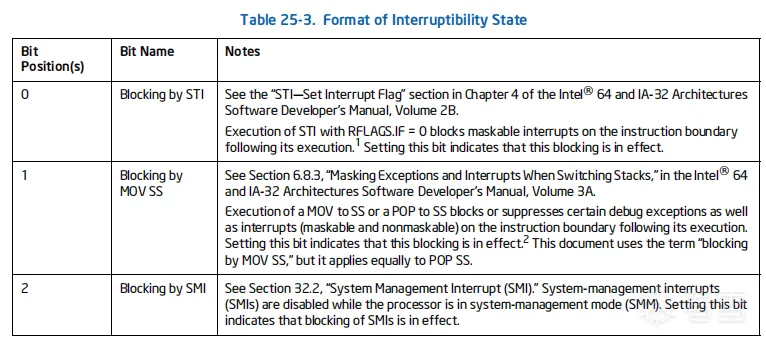

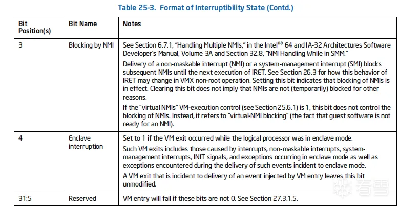

  • 中断状态(32 位)。 IA-32 架构包括允许某些事件被阻止一段时间的功能。该字段包含有关此类阻止的信息。该字段的详细信息和格式如表 25-3 所示。

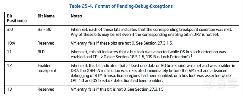

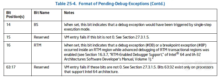

  • 待处理的调试异常(64 位;在不支持 Intel 64 架构的处理器上为 32 位)。 IA-32 处理器可能会识别一个或多个调试异常,但不会立即传送它们。1 该字段包含有关此类异常的信息。该字段的描述如表25-4所示。

本节描述 VMCS 的host状态区域中包含的字段。如前所述,处理器状态在每个 VM Exits时从这些字段加载(参见第 28.5 节)。
host状态区域中的所有字段都对应于处理器寄存器:
  • CR0、CR3 和 CR4(各 64 位;在不支持 Intel 64 架构的处理器上为 32 位)。
  • RSP 和 RIP(各 64 位;在不支持 Intel 64 架构的处理器上为 32 位)
  • 段寄存器 CS、SS、DS、ES、FS、GS 和 TR 的选择器字段(每个 16 位)。 LDTR 选择器的host状态区域中没有字段。
  • FS、GS、TR、GDTR 和 IDTR 的基地址字段(各 64 位;在不支持 Intel 64 架构的处理器上为 32 位)。
  • 以下 MSR:
    • IA32_SYSENTER_CS(32 位)
    • IA32_SYSENTER_ESP 和 IA32_SYSENTER_EIP(64 位;在不支持 Intel 64 架构的处理器上为 32 位)。
    • IA32_PERF_GLOBAL_CTRL(64 位)。仅在支持“加载 IA32_PERF_GLOBAL_CTRL”VM Exits控制设置为 1 的处理器上才支持此字段。
    • IA32_PAT(64 位)。该字段仅在支持“加载 IA32_PAT”VM Exits控制 1 设置的处理器上受支持。
    • IA32_EFER(64 位)。仅在支持“加载 IA32_EFER”VM Exits控制的 1 设置的处理器上才支持此字段。
    • IA32_S_CET(64 位;在不支持 Intel 64 架构的处理器上为 32 位)。该字段仅在支持“加载 CET 状态”VM Exits控制 1 设置的处理器上受支持。
    • IA32_INTERRUPT_SSP_TABLE_ADDR(64 位;在不支持 Intel 64 架构的处理器上为 32 位)。仅在支持“加载 CET 状态”VM Exits控制 1 设置的处理器上才支持此字段。

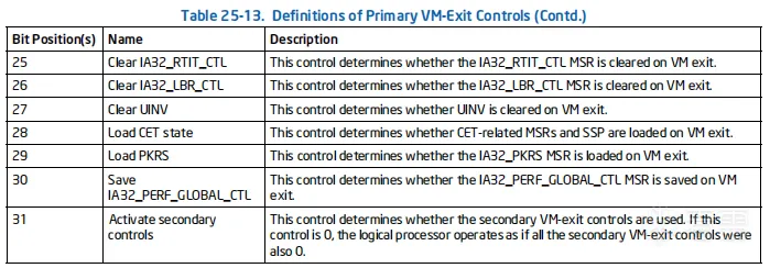

    • IA32_PKRS(64 位)。仅在支持“加载 PKRS”VM Exits控制 1 设置的处理器上才支持此字段。
  • 影子堆栈指针寄存器 SSP(64 位;在不支持 Intel 64 架构的处理器上为 32 位)。该字段仅在支持“加载 CET 状态”VM Exits控制 1 设置的处理器上受支持。
除了此处标识的状态之外,某些处理器状态组件在每个 VM Exits时都加载有固定值;host状态区域中没有与这些组件对应的字段。有关如何在 VM Exits时加载状态的详细信息,请参阅第 28.5 节。

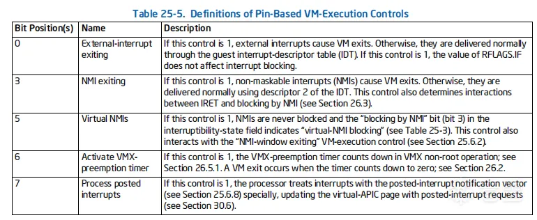

25.6.1 基于引脚的 VM 执行控制
基于引脚的 VM 执行控件构成一个 32 位向量,用于管理异步事件(例如:中断)的处理。1 表 25-5 列出了控件。请参阅第 28 章,了解这些控制如何影响 VMX non-root operation中的处理器行为。
该字段中的所有其他位均被保留,有些为 0,有些为 1。软件应参考 VMX 功能 MSR IA32_VMX_PINBASED_CTLS 和 IA32_VMX_TRUE_PINBASED_CTLS(请参阅附录 A.3.1)来确定如何设置保留位。未能正确设置保留位会导致后续 VM entries失败(请参阅第 27.2.1.1 节)。
第一批支持虚拟机扩展的处理器仅支持位 1、2 和 4 的 1 设置。VMX 功能 MSR IA32_VMX_PINBASED_CTLS 将始终报告这些位必须为 1。支持任何位的 0 设置的逻辑处理器这些位中的一些将支持 VMX 功能 MSR IA32_VMX_TRUE_PIN_BASED_CTLS MSR,并且软件应查阅此 MSR 以发现对这些位的 0 设置的支持。不知道这些位中任何一位的功能的软件应将该位设置为 1。

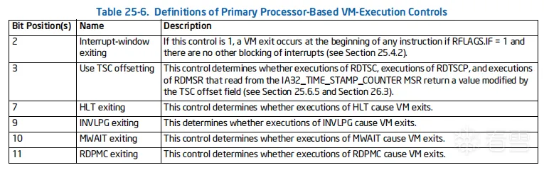

25.6.2 基于处理器的VM执行控制
基于处理器的 VM 执行控制构成了三个向量,它们管理同步事件的处理,主要是由特定指令的执行引起的事件。1 这些是基于处理器的主 VM 执行控制(32 位)、辅助处理器-基于 VM 执行控制(32 位)和三级 VM 执行控制(64 位)。
表 25-6 列出了主要的基于处理器的 VM 执行控制。有关这些控制如何影响 VMX non-root operation中处理器行为的更多详细信息,请参阅第 26 章。
该字段中的所有其他位均被保留,有些为 0,有些为 1。软件应参考 VMX 功能 MSR IA32_VMX_PROCBASED_CTLS 和 IA32_VMX_TRUE_PROCBASED_CTLS(请参阅附录 A.3.2)来确定如何设置保留位。未能正确设置保留位会导致后续 VM entries失败(请参阅第 27.2.1.1 节)。
第一批支持虚拟机扩展的处理器仅支持位 1、4–6、8、13–16 和 26 的 1 设置。VMX 功能 MSR IA32_VMX_PROCBASED_CTLS 将始终报告这些位必须为 1。 逻辑处理器支持任何这些位的 0 设置将支持 VMX 功能 MSR IA32_VMX-_TRUE_PROCBASED_CTLS MSR,并且软件应查阅此 MSR 以发现对这些位的 0 设置的支持。不知道这些位中任何一位的功能的软件应将该位设置为 1。

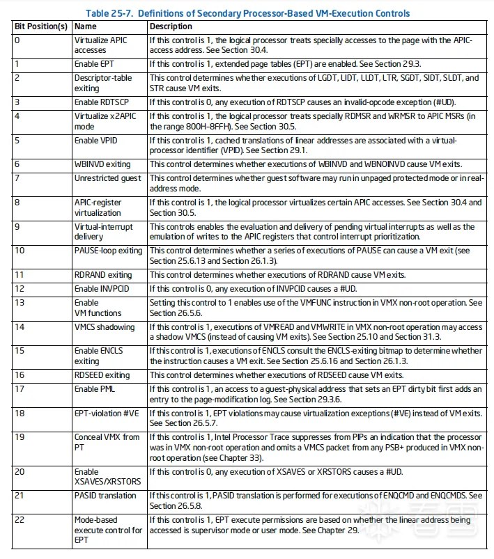

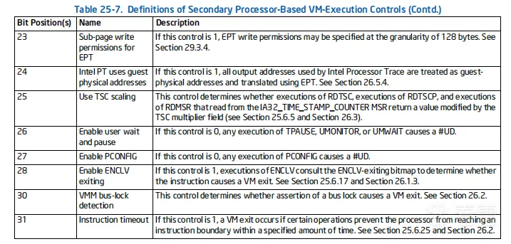

基于主处理器的VM执行控制的位31确定是否使用基于辅助处理器的VM执行控制。如果该位为 0,VM entries和 VMX non-root operation的作用就好像所有基于辅助处理器的 VM 执行控制均为 0。仅支持基于主处理器的 VM 执行的位 31 的 0 设置的处理器控件不支持基于辅助处理器的 VM 执行控件。
表 25-7 列出了基于辅助处理器的 VM 执行控制。有关这些控制如何影响 VMX non-root operation中处理器行为的更多详细信息,请参阅第 26 章。
该字段中的所有其他位都保留为 0。软件应参考 VMX 功能 MSR IA32_VMX_PROCBASED_CTLS2(请参阅附录 A.3.3)来确定哪些位可以设置为 1。未能清除保留位会导致后续 VM entries失败(请参阅第 1 节)。 27.2.1.1)。

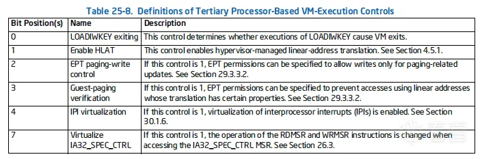

基于主处理器的VM执行控制的位17确定是否使用基于第三处理器的VM执行控制。如果该位为 0,则 VM entries和 VMX non-root operation的作用就好像所有基于第三处理器的 VM 执行控制均为 0。仅支持基于主处理器的 VM 执行的位 17 的 0 设置的处理器控件不支持基于第三级处理器的 VM 执行控件。
表 25-8 列出了基于第三处理器的 VM 执行控制。有关这些控制如何影响 VMX non-root operation中处理器行为的更多详细信息,请参阅第 26 章。
该字段中的所有其他位都保留为 0。软件应参考 VMX 功能 MSR IA32_VMX_PROCBASED_CTLS3(请参阅附录 A.3.4)来确定哪些位可以设置为 1。未能清除保留位会导致后续 VM entries失败(请参阅第27.2.1.1)。

  • EOI 退出位图(4 个字段;每个字段 64 位)。这些字段仅在支持“虚拟中断传送”VM 执行控制 1 设置的处理器上受支持。它们用于确定哪些虚拟化写入 APIC 的 EOI 寄存器会导致 VM Exits:
  • EOI_EXIT0 包含从 0(位 0)到 63(位 63)的向量位。
  • EOI_EXIT1 包含从 64(位 0)到 127(位 63)的向量位
  • EOI_EXIT2 包含从 128(位 0)到 191(位 63)的向量位。
  • EOI_EXIT3 包含从 192(位 0)到 255(位 63)的向量位
    有关该字段使用的更多信息,请参阅第 30.1.4 节
  • 中断后通知向量(16 位)。该字段仅在支持“进程发布中断”VM 执行控制 1 设置的处理器上受支持。它的低 8 位包含中断向量,用于通知逻辑处理器虚拟中断已发出。有关使用该字段的更多信息,请参阅第 30.6 节。
  • 中断后描述符地址(64 位)。该字段仅在支持“进程发布中断”VM 执行控制 1 设置的处理器上受支持。它是 64 字节对齐的已发布中断描述符的物理地址。有关使用该字段的更多信息,请参阅第 30.6 节。
  • PID 指针表地址(64 位)。该字段包含 PID 指针表的物理地址。如果“IPI 虚拟化”VM 执行控制为 1,则逻辑处理器使用此表中的条目来虚拟化 IPI。参见第 30.1.6 节。
  • 最后一个 PID 指针索引(16 位)。该字段包含 PID 指针表中最后一个条目的索引。

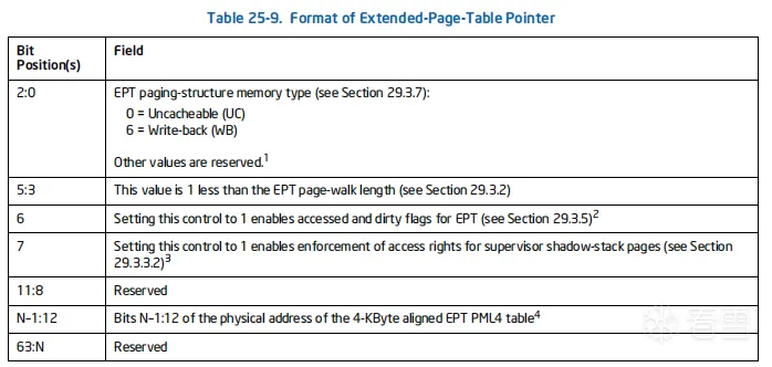

25.6.11 Extended-Page-Table Pointer (EPTP)
扩展页表指针(EPTP)包含 EPT PML4 表的基地址(参见第29.3.2),以及其他 EPT 配置信息。 该字段的格式如表25-9所示。
笔记:
  1. 软件应读取 VMX 功能 MSR IA32_VMX_EPT_VPID_CAP(请参阅附录 A.10)以确定支持哪些 EPT 分页结构内存类型。
  2. 并非所有处理器都支持 EPT 的已访问标志和脏标志。软件应读取 VMX 功能 MSR IA32_VMX_EPT_VPID_-CAP(请参阅附录 A.10)以确定处理器是否支持此功能。
  3. 并非所有处理器都强制执行影子堆栈页面的访问权限。软件应读取 VMX 功能 MSR IA32_VMX-_EPT_VPID_CAP(请参阅附录 A.10)以确定处理器是否支持此功能。
  4. N 是逻辑处理器支持的物理地址宽度。软件可以通过在 EAX 中执行 CPUID 和 80000008H 来确定处理器的物理地址宽度。物理地址宽度在 EAX 的位 7:0 中返回。
EPTP 仅存在于支持“启用 EPT”VM 执行控制的 1 设置的处理器上。

25.6.14 VM 功能控制
VM 功能控件构成一个 64 位向量,用于管理 VMX non-root operation中 VMFUNC 指令的使用。仅在支持“激活辅助控制”基于主处理器的 VM 执行控制和“启用 VM 功能”基于辅助处理器的 VM 执行控制的 1 设置的处理器上才支持此字段。
表 25-10 列出了 VM 功能控件。有关这些控制如何影响 VMX non-root operation中处理器行为的更多详细信息,请参阅第 26.5.6 节。
该字段中的所有其他位均保留为 0。软件应参考 VMX 功能 MSR IA32_VMX_VMFUNC(参见附录 A.11)来确定保留哪些位。未能清除保留位会导致后续 VM entries失败(请参见第 27.2.1.1 节)。

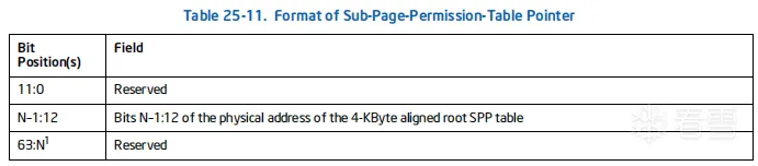

25.6.22 子页面权限表指针(SPPTP)
如果启用了EPT的子页面写权限功能,则可以以128字节的粒度确定EPT写权限(参见第29.3.4节)。这些权限是使用内存中的子页面权限结构的层次结构来确定的。
该层次结构的根由称为子页面权限表指针 (SPPTP) 的 VM 执行控制字段引用。 SPPTP 包含根 SPP 表的基地址(参见第 29.3.4.2 节)。该字段的格式如表25-9所示。
SPPTP 仅存在于支持“EPT 的子页面写入权限”VM 执行控制的 1 设置的处理器上。

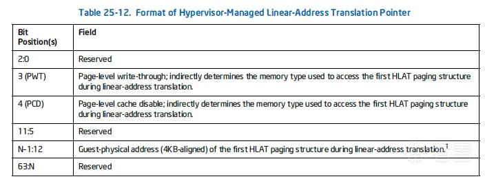

25.6.23 与管理程序管理的线性地址转换相关的字段
当“启用 HLAT”VM 执行控制为 1 时,将使用两个字段,启用 HLAT 分页:
  • HLAT 分页使用管理程序管理的线性地址转换指针(HLAT 指针或 HLATP)来定位和访问用于线性地址转换的第一个分页结构(请参阅第 4.5 节)。该字段的格式如表25-12所示。
  • HLAT 前缀大小。该字段的值确定哪个线性地址受到 HLAT 分页的约束。参见第 4.5.1 节。
这些字段仅存在于支持“启用 HLAT”VM 执行控制 1 设置的处理器上

25.7.1 VM Exits控制
VM 出口控件由两个向量组成,用于管理 VM 出口的基本操作。它们是主要 VM Exits控制(32 位)和辅助 VM Exits控制(64 位)。
表 25-13 列出了主要的 VM Exits控制。有关这些控制如何影响 VM Exits的完整详细信息,请参阅第 28 章。
该字段中的所有其他位均被保留,有些为 0,有些为 1。软件应参考 VMX 功能 MSR IA32_VMX_EXIT_CTLS 和 IA32_VMX_TRUE_EXIT_CTLS(参见附录 A.4)来确定应如何设置保留位。未能正确设置保留位会导致后续 VM entries失败(请参阅第 27.2.1.2 节)。
第一批支持虚拟机扩展的处理器仅支持位 0–8、10、11、13、14、16 和 17 的 1 设置。VMX 功能 MSR IA32_VMX_EXIT_CTLS 始终报告这些位必须为 1。 逻辑支持任何这些位的 0 设置的处理器将支持 VMX 功能 MSR IA32_VMX-_TRUE_EXIT_CTLS MSR,并且软件应查阅此 MSR 以发现对这些位的 0 设置的支持。不知道这些位中任何一位的功能的软件应将该位设置为 1。
基于主处理器的 VM Exits控制的位 31 确定是否使用辅助 VM Exits控制。如果该位为 0,则 VM entry和 VM Exits功能就好像所有辅助 VM Exits控制都为 0。仅支持主 VM Exits控制的位 31 的 0 设置的处理器不支持辅助 VM Exits控制。

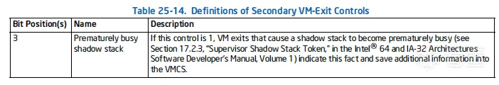

表 25-14 列出了辅助 VM Exits控制。有关这些控制如何影响 VM Exits的更多详细信息,请参阅第 28 章。
该字段中的所有其他位都保留为 0。软件应参考 VMX 功能 MSR IA32_VMX_EX IT_CTLS2(请参阅附录 A.4.2)来确定哪些位可以设置为 1。未能清除保留位会导致后续 VM entries失败(请参阅第 27.2.1.2 节)

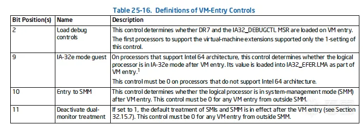

25.8 VM entry控制字段
VM entries控制字段控制 VM entries的行为。它们在第 25.8.1 节到第 25.8.3 节中讨论。
25.8.1 VM entry控制
VM entries控件构成一个 32 位向量,用于管理 VM entries的基本操作。表 25-16 列出了支持的控件。请参阅第 25 章了解这些控制如何影响 VM entries。
该字段中的所有其他位均被保留,有些为 0,有些为 1。软件应参考 VMX 功能 MSR IA32_VMX_ENTRY_CTLS 和 IA32_VMX_TRUE_ENTRY_CTLS(参见附录 A.5)来确定应如何设置保留位。未能正确设置保留位会导致后续 VM entries失败(请参阅第 27.2.1.3 节)。
第一批支持虚拟机扩展的处理器仅支持位 0-8 和 12 的 1 设置。VMX 功能 MSR IA32_VMX_ENTRY_CTLS 始终报告这些位必须为 1。支持其中任何位的 0 设置的逻辑处理器位将支持 VMX 功能 MSR IA32_VMX_TRUE_ENTRY_CTLS MSR,并且软件应查阅此 MSR 以发现对这些位的 0 设置的支持。不知道这些位中任何一位的功能的软件应将该位设置为 1。

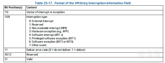

VM entries可以配置为通过 IDT 传递事件来结束(在加载所有guest 状态和 MSR 后)。这个过程称为事件注入,由以下三个VM-entry控制字段控制:
  • VM入口中断信息字段(32位)。该字段提供有关要注入的事件的详细信息。该字段的含义如表25-17所示。
  • 向量(位 7:0)确定使用 IDT 中的哪个条目或注入哪个其他事件。
  • 中断类型(位 10:8)决定如何执行注入的详细信息。一般来说,VMM 应该对除以下异常之外的所有异常使用类型硬件异常:
    • 断点异常(#BP;VMM 应使用软件异常类型);
    • 溢出异常(#OF VMM 应使用使用类型软件异常);和
    • 由 INT1 生成的那些调试异常 (#DB)(VMM 应使用使用类型特权软件异常)。
      other event 类型用于注入不通过 IDT 传递的事件。
  • 对于异常,传递错误代码位(位 11)确定传递是否将错误代码推送到guest 堆栈上。
  • 当且仅当有效位(位 31)为 1 时,VM entry才会注入事件。该字段中的有效位在每次 VM Exits时都会被清除(请参阅第 28.2 节)。
  • VM entry异常错误代码(32 位)。当且仅当有效位(位 31)和传送错误代码位(位 11)都在 VM entry中断信息字段中设置时,才使用该字段。
  • VM-entry指令长度(32位)。对于类型为软件中断、软件异常或特权软件异常的事件注入,该字段用于确定压入堆栈的 RIP 值
有关事件注入机制的详细信息,包括中断类型和 VM entry指令长度的使用,请参见第 27.6 节。
VM退出清除VM进入中断信息字段中的有效位(位31)。

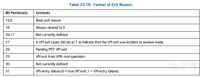

  • 退出原因(32 位)。该字段对 VM Exits的原因进行编码,其结构如表 25-18 所示。
  • 位 15:0 提供有关 VM Exits(如果位 31 清零)或 VM entry失败(如果位 31 置位)原因的基本信息。附录C列举了基本的退出原因。
  • 位 16 始终清除为 0。
  • 如果逻辑处理器处于 enclave 模式时发生 VM Exits,则位 27 设置为 1。
    如果 VM entry注入的事件的传递发生并且guest 中断状态字段指示飞地中断(该字段的位 4 为 1),则 VM 出口也会设置该位。详细信息请参见第 28.2.1 节。
  • 位 28 仅由 SMM VM Exits(参见第 32.15.2 节)设置,该退出优先于如果未发生 SMM VM Exits则可能发生的 MTF VM Exits(参见第 26.5.2 节)。参见第 32.15.2.3 节。
  • 当且仅当发生 VM Exits时处理器处于 VMX root operation时,才会设置位 29。仅当 SMM VM Exits时才会发生这种情况。参见第 32.15.2 节。
  • 由于某些 VM entry故障会从host状态区域加载处理器状态(请参阅第 27.8 节),因此软件必须能够将此类情况与真正的 VM Exits区分开来。位 31 用于此目的。

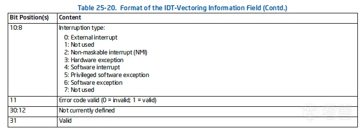

25.9.3 事件传递期间发生的 VM Exits信息
提供了有关 VMX non-root operation中事件传递期间发生的 VM Exits的附加信息。1 此信息在以下字段中提供:
  • IDT 向量信息(32 位)。该字段接收与 VM Exits发生时正在传递的事件关联的基本信息。该字段的说明如表25-20所示。
  • IDT-向量错误代码(32 位)。对于在交付硬件异常期间发生的 VM Exits,本应在堆栈上交付错误代码,此字段接收该错误代码。
请参阅第 28.2.4 节提供有关如何在 VM Exits时保存这些字段的详细信息

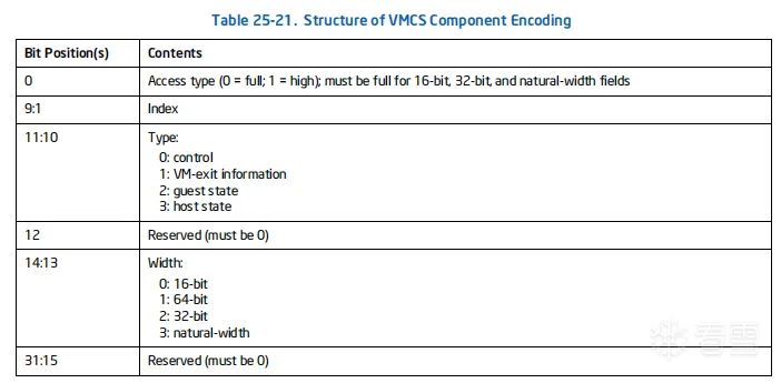

25.11.2 VMREAD、VMWRITE 和 VMCS 字段的编码
VMCS 的每个字段都与一个 32 位值相关联,该值是其编码。当软件希望读取或写入该字段时,编码在 VMREAD 和 VMWRITE 的操作数中提供。如果在 64 位模式下给定一个将编码位设置为超出位 32 的操作数,这些指令就会失败。有关这些指令的说明,请参阅第 31 章。
VMCS 组件的 32 位编码的结构主要由字段的宽度及其在 VMCS 中的功能决定。参见表25-21。
以下各项详细说明了每种编码中各个位的含义:
  • 字段宽度。位 14:13 编码字段的宽度。
  • 值 0 表示 16 位字段。
  • 值 1 表示 64 位字段。
  • 值 2 表示 32 位字段。
  • 值 3 表示自然宽度字段。此类字段在支持 Intel 64 架构的处理器上为 64 位,在不支持 Intel 64 架构的处理器上为 32 位
    编码使用值 1 的字段经过特殊处理,以允许 32 位软件访问该字段的所有 64 位。通过为每个此类字段定义允许直接访问该字段的高 32 位的编码来允许此类访问。见下文。
  • 字段类型。位 11:10 编码 VMCS 字段的类型:控制、客户状态、host状态或 VM Exits信息。 (最后一类还包括 VM 指令错误字段。)
  • 指数。位 9:1 区分具有相同字段宽度和类型的组件。
  • 访问类型。对于除 64 位字段(字段宽度为 1 的字段;参见上文)之外的所有字段,位 0 必须为 0。 A
VMREAD 或 VMWRITE 使用将此位清除为 0 的编码来访问整个字段。对于字段宽度为 1 的 64 位字段,使用将此位设置为 1 的编码的 VMREAD 或 VMWRITE 仅访问该字段的高 32 位。

  • VMCLEAR 应在首次用于 VM entries之前对 VMCS 执行
  • 在为该 VMCS 执行 VMCLEAR 后,VMLAUNCH 应用于使用 VMCS 的第一个 VM entries。
  • VMRESUME 应用于使用 VMCS 的任何后续 VM entries(直到下一次针对 VMCS 执行 VMCLEAR)。
一般来说,VMRESUME 的延迟预计会低于 VMLAUNCH。由于将 VMCS 从一个逻辑处理器“迁移”到另一个逻辑处理器需要使用 VMCLEAR(请参阅第 25.11.1 节),它将 VMCS 的启动状态设置为“清除”,因此此类迁移需要使用 VMLAUNCH 执行下一个 VM entries。软件开发人员可以通过避免将 VMCS 从一个逻辑处理器不必要地迁移到另一个逻辑处理器来避免增加 VM entry延迟所带来的性能成本。
