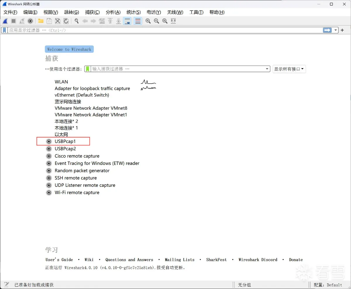

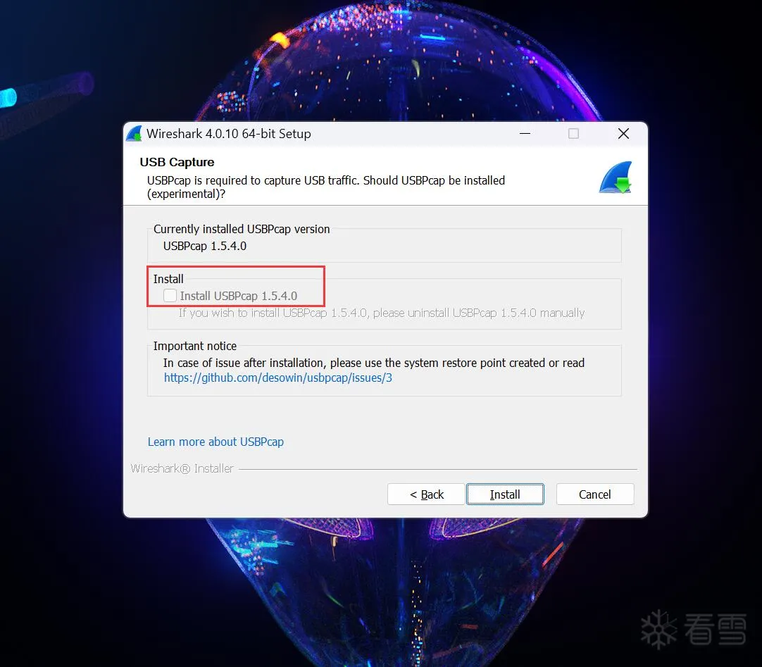

现在wireshark已经支持HID协议的解析,所以我们可以直接使用wireshark来分析USB协议。在安装wireshark是需要勾选安装USBPcap

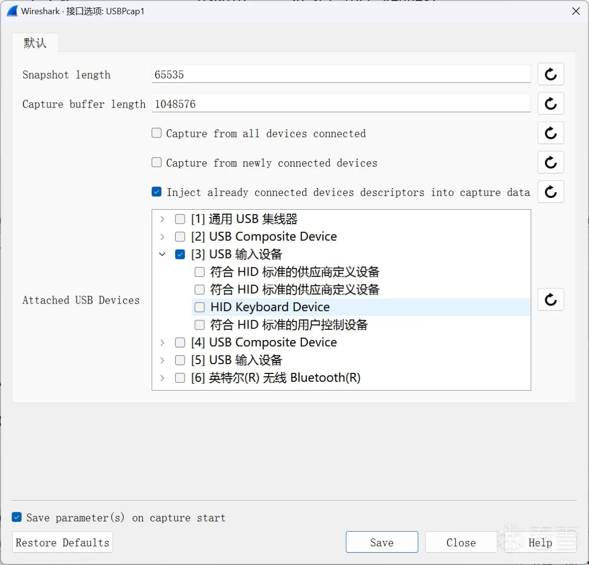

打开wireshark,选择USBPcap1
设置要捕获的usb设备,然后点击start

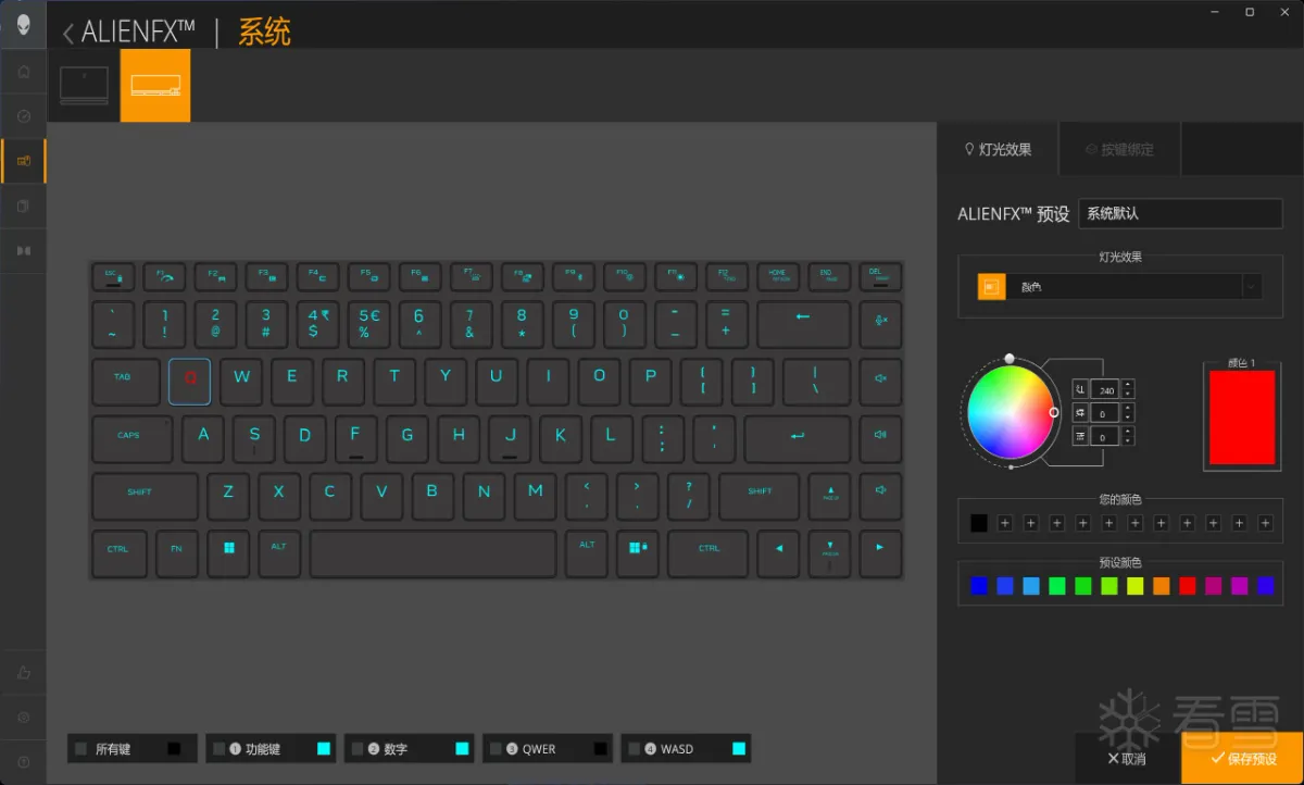

打开 alienware command center,设置键盘灯光,在灯光效果除设置颜色为红色,然后点击应用。

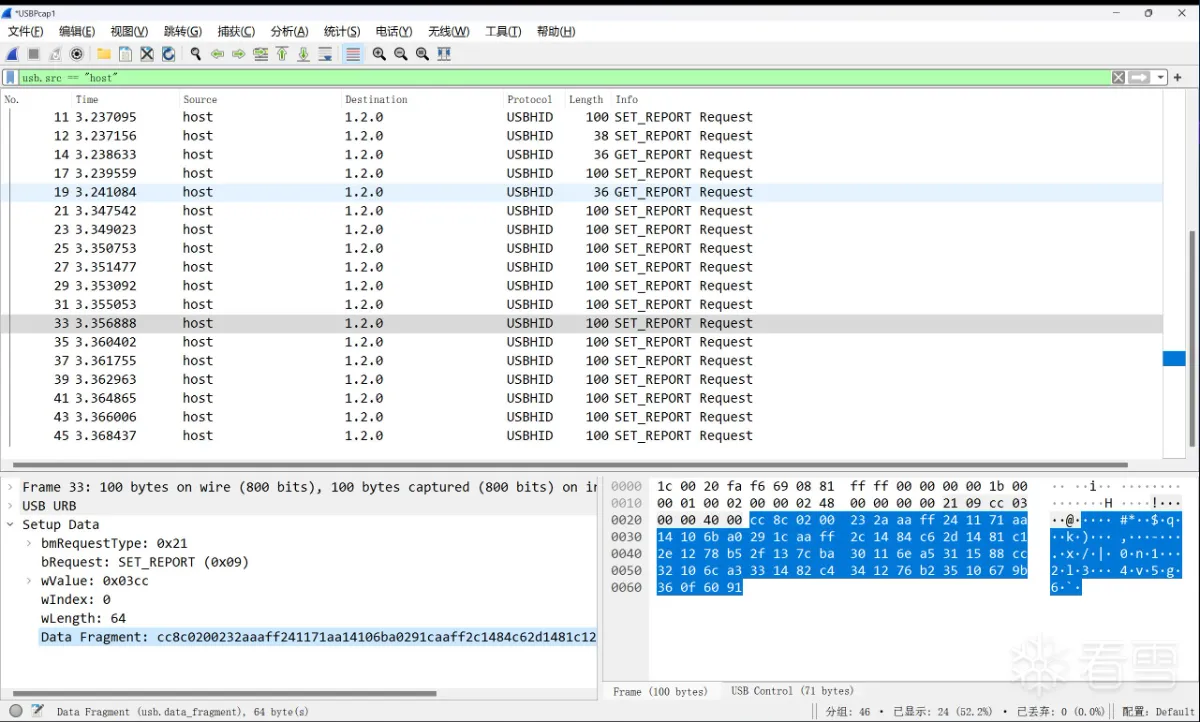

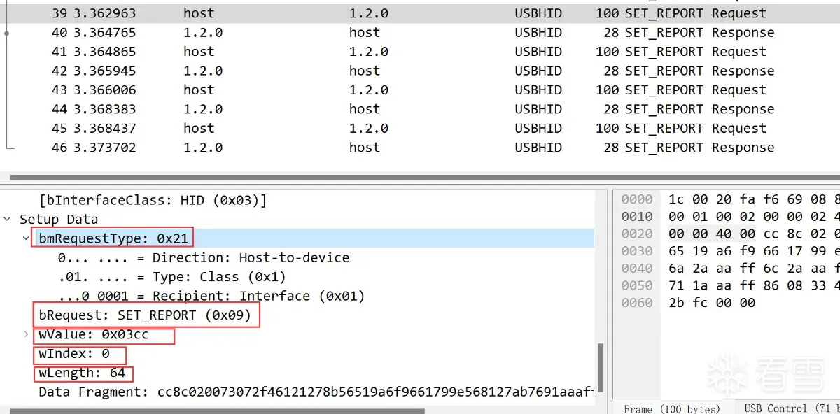

然后我们就可以在wireshark中看到usb协议的数据包了, 我们可以看到有两个数据包,一个是发送数据包,一个是接收数据包。可以通过设置过滤器来过滤掉接收数据包,只看发送数据包,过滤设置为 usb.src == "host"
发现仅仅是改了一个按键的颜色,就发送了很多数据包,而且每个数据包的长度都不一样,这是因为每个数据包都是一个命令,而且每个命令的长度都不一样,所以我们需要找到每个命令的格式,然后才能解析出每个命令的含义。
这个时候我们需要写一个测试程序,来分析哪一个包让键盘改变了颜色,然后再分析这个包的格式。这里我们使用python将数据重发到usb设备,然后观察键盘的变化。

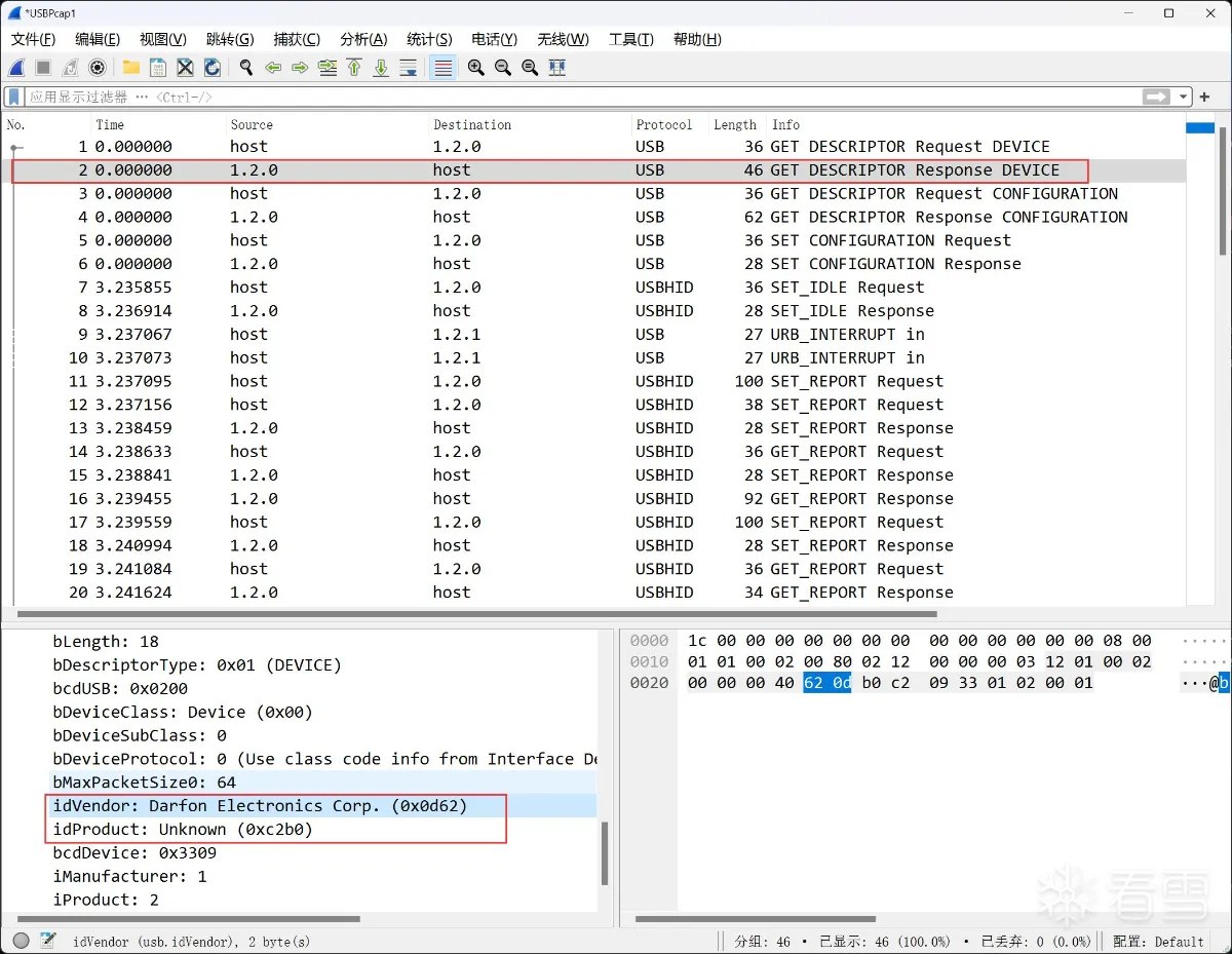

其中设备信息可以在wireshark中查看
在使用 device.ctrl_transfer 发送数据时需要指定 bmRequestType, bRequest, wValue, wIndex,这些信息也可以在wireshark中查看
尝试将wireshark中的数据包发送到键盘,通过测试发现,其中一条数据包发送后,Q键的灯光才会改变
通过分析得知,每次改变颜色,awcc 会通过CC 8C 02 00 命令把所有按键的颜色发送一遍 ,经过多次测试,发现每个按键的颜色都是由三个字节表示,分别是 R G B,所以我们可以通过改变这三个字节来改变按键的颜色。包格式如下:

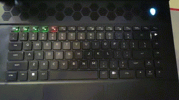

可以用一个例子来验证上面的keymap是否正确

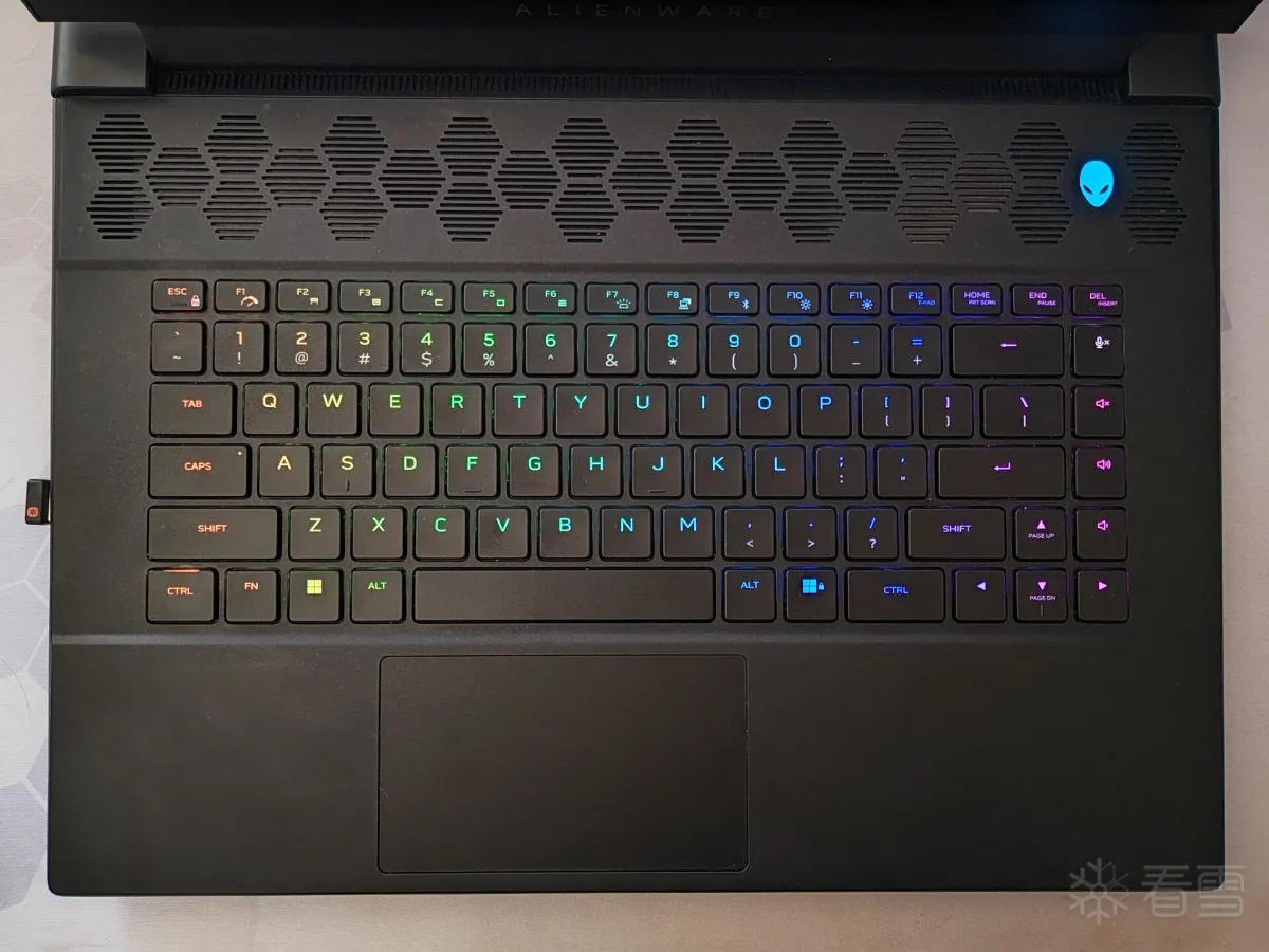

效果如下:
这样我们就可以根据需要,来动态设置每个按键的颜色了。

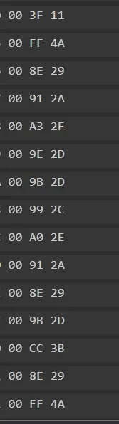

比如我设置成绿色时,发送的数据包如下:
他会为每个键随机生成颜色相近的值, 这些值同样是以十六进制表示的RGB颜色代码。我们可以解析这些代码来看看这些颜色是否相似。
以下是解析的颜色及其RGB值:
从这些解析的值可以看出,这些颜色大多是绿色调,但是其中有不同的亮度和饱和度。例如,00 FF 4A是一个明亮的绿色,而00 8E 29是一个相对较深的绿色。
总的来说,这些颜色都是绿色调,并且大部分的颜色是相似的。不过,其中的一些颜色(如00 FF 4A)会显得明显更亮和饱和。所以,这些颜色大部分是相似的。
