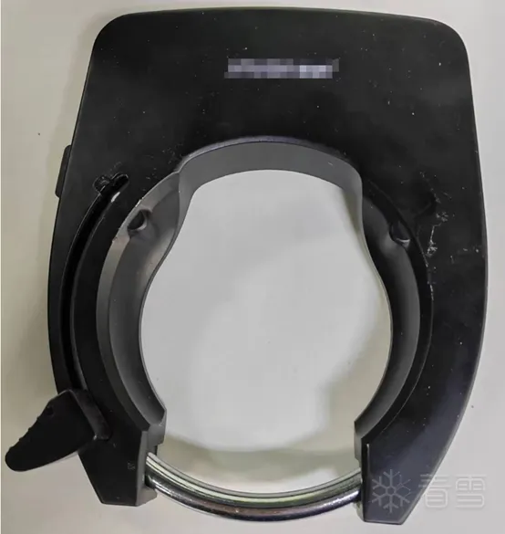

手头有一个马蹄形状的自行车锁,手机通过蓝牙可以操作开锁。正好最近在学习低功耗蓝牙(BLE)协议,就拿他练练手。

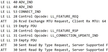

下图是保存的pcap文件中的BLE开始连接过程截图
至此抓包工作完成,下面开始分析数据包。
根据BLE协议栈,链路层主要是维持连接,我们暂时不关注链路层,所以使用wireshark显示过滤器btatt只显示att协议数据包。

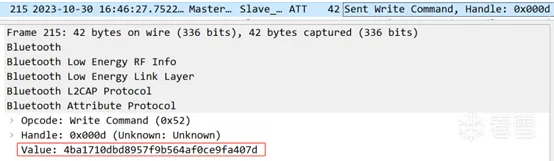

可以把GATT当做接口说明,是固定的,跟应用层交互关系不大,直接跳过。往下翻在215帧Sent Write Command, Handle: 0x000d出现了可变数据,很大概率是应用层数据。
简单查看后续数据包发现所有的发送数据包长度都是16字节,无可见字符串与00等数据,很明显是加密了,大概率是AES(因为16字节正好一整行,并且安卓上对称加密普遍采用AES)。

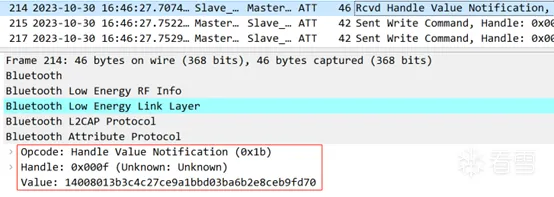

有加密就要有密钥交换方式,有的开发者采用固定字符串在代码中写死,有的是动态传输或计算的,比如SSL的密钥交换算法。一帧一帧的往前翻数据包,发现第一个应用层数据帧在214帧:
这一帧是Handle Value Notification,之前没有Master发送给Slave的应用层数据,并且这个数据长度超过16,多次抓包前面的14 00 80是固定的,根据经验猜测是每次开始通信之前,Slave先把本次会话密钥发送给Master,一次一密,防止重放攻击

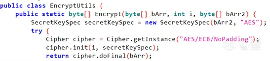

再看加密函数,ECB模式无IV,无填充,直接拿key解密后续数据就行。
