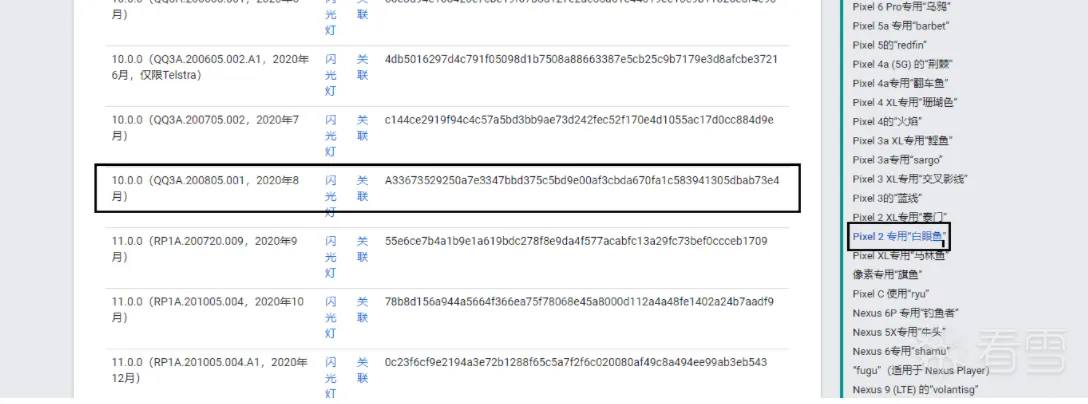

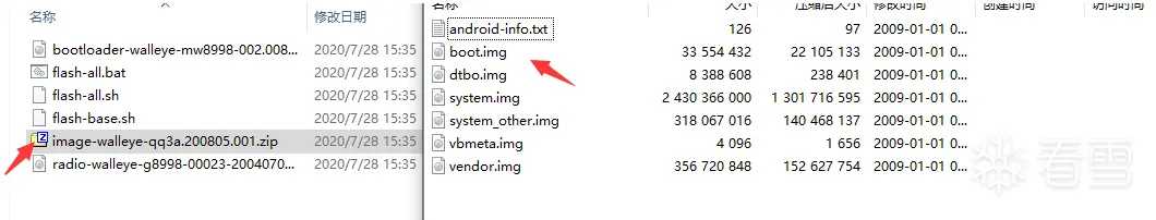

- 首先找到出厂镜像e0cK9s2c8@1M7s2y4Q4x3@1q4Q4x3V1k6Q4x3V1k6V1k6i4k6W2L8r3!0H3k6i4u0K6i4K6u0W2k6$3!0G2k6$3I4W2i4K6u0W2j5$3!0E0i4K6u0r3j5h3&6V1M7X3!0A6k6q4)9J5c8X3W2E0j5h3N6W2M7#2)9K6c8X3S2D9i4K6y4p5P5X3S2Q4x3X3c8U0L8W2)9J5x3%4N6S2L8r3I4W2P5h3f1`.
- 下载对应版本的镜像(以谷歌pixel2为例),下载安卓10.0版本
- 解压压缩包的boot镜像出来

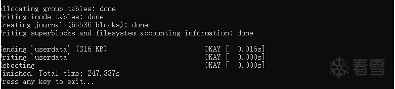

双击镜像包的flash-all.bat双击启动,成功之后出现引导界面,之后自己操作即可

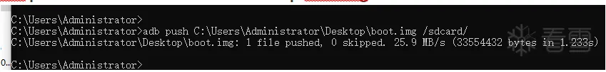

- 把镜像安装包的boot.img推送到sdcard卡目录 adb push C:\Users\Administrator\Desktop\boot.img /sdcard/
- 手机选择该文件进行解包,然后重新打包

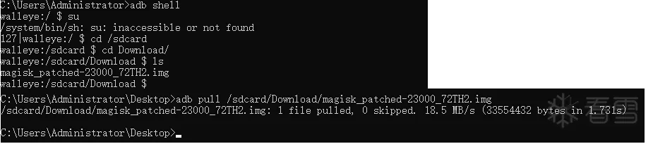

- 我们在cmd通过adb shell进入该路径,然后拖到电脑主机 adb pull /sdcard/Download/img文件
- 把这个文件刷录到boot分区,在cmd输入以下命令
- adb reboot bootloader
- fastboot flash boot C:\Users\Administrator\Desktop\magisk_patched-23000_72TH2.img

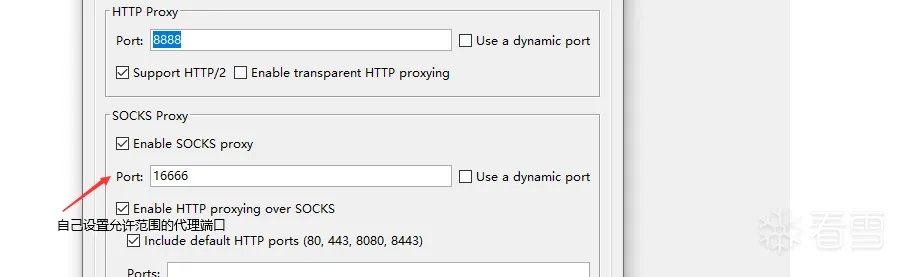

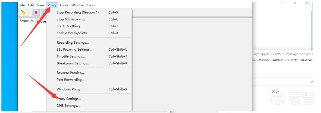

配置代理
- PC的代理配置
- 手机的配置代理
- 安装socksdroid软件
- 配置代理
- Connection这一栏填入本机ip和Charles上设置的代理port右上角打开VPN
Charles会弹出对话框,是否允许设备连接,点击 Allow - socksdroid
- IP设置:电脑和手机要在同一网段
- 端口设置:为Charles代理的端口
- 注意事项手机和电脑同在一个网段下

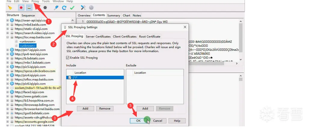

- SSL的代理配置
- Charles代理配置

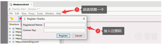

- 注册网站9e8K9s2c8@1M7s2y4Q4x3@1q4Q4x3V1k6Q4x3V1k6*7P5Y4A6E0L8$3c8W2i4K6u0W2j5$3!0E0i4K6u0r3L8i4W2@1L8$3!0D9M7#2)9J5c8X3y4Z5j5i4u0D9k6i4y4Q4x3V1j5`.
- 在Charles里面注册

首先开启开发者模式,然后打开USB
进入bootloader模式
记得确认手机是否是开锁模式
第一种方式:按住音量减键 + 电源键
第二种:开机状态,在cmd中通过adb命令进入adb reboot bootloader,可以用fastboot devices来验证
- 若在cmd输入fastboot devices后,没任何信息输出则代表你需要安装相应的USB驱动
- pixel2需要安装谷歌驱动
- 操作: 点击此电脑的管理-->设备管理器-->其他设备-->Android-->点击右键更新驱动-->选择自己驱动的放置位置-->a安装即可
- 如果fastboot devices后有信息输出则成功
- 在cmd输入adb shell查看是否有root权限
- root成功
