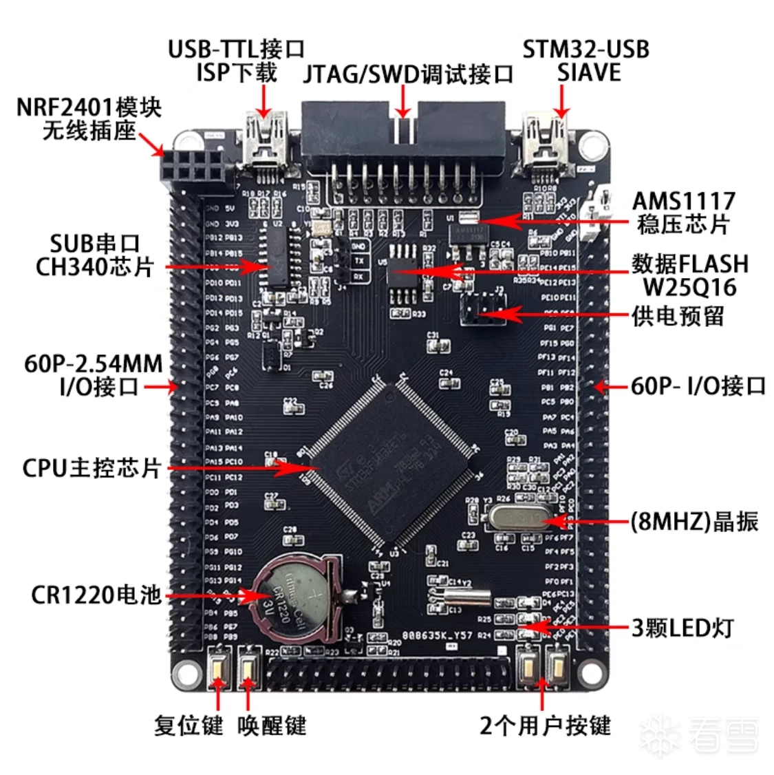

STM32F103ZE 开发板,用来跑我们的 UDS 代码的

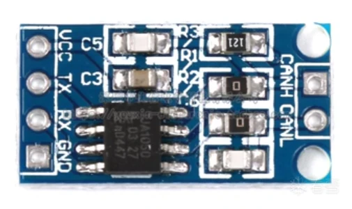

TJA1050 CAN 控制器接口模块,用来转换 CAN 信号的,淘宝卖的默认是没有排针的,要是自己有电烙铁可以焊上排针,方便接杜邦线

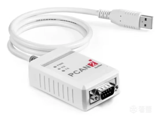

CAN 调试仪,用来与 STM32 建立 CAN 通信的,什么品牌无所谓,我用 PCAN 习惯了

TJA1050 的 RX 接 STM32 的 PA11,TX 接 STM32 的 PA12,VCC 接STM32 的 5V,GND 接 STM32 的 GND
TJA1050 的 CANH 接 CAN 分析仪的 CAN_H、CANL 接 CAN 分析仪的 CAN_L( 这里以 PCAN 为例)

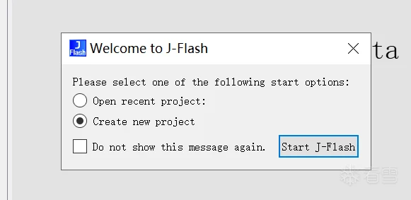

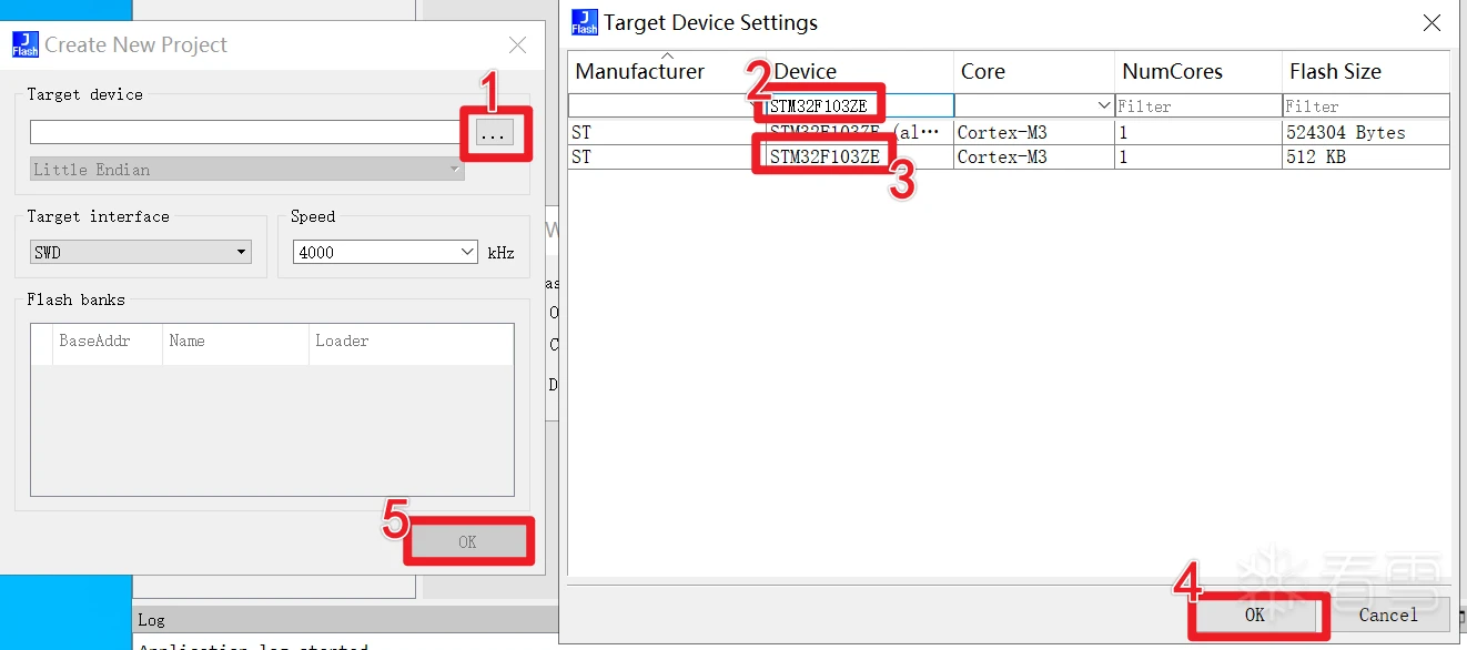

安装好 Jflash 之后打开,选择新建项目
点击三个点,在输入框输入 STM32F103ZE 过滤出来,选择下面那个短的,然后 ok

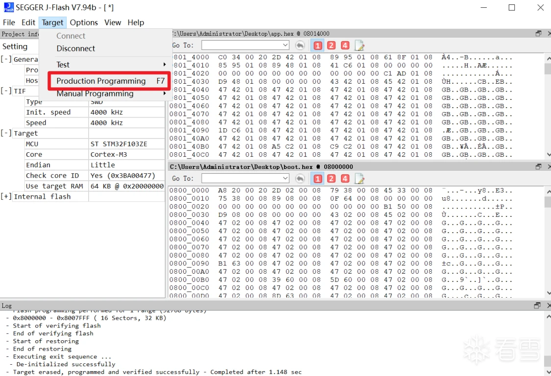

把两个固件都拖到右边的数据文件窗口,然后点击 Target -> Production Programming 烧写固件(hex 文件都是记录着地址信息的,直接烧录即可)

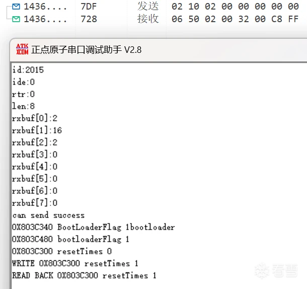

然后打开串口调试工具,波特率设置为 115200,按下复位键看看是不是有输出了,如下输出说明正常

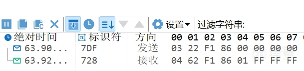

22 服务通过 ID 读取数据,例如读取当前会话状态的 ID 是 F1 86,那么可以使用 7DF # 03 22 F1 86 来读取当前会话,F1 86 后面跟的 01 就是当前会话状态
在 14229 标准里面还有很多 ID,比如 F1 90 读取 VIN 码等(开发板暂未实现),以及厂商也会自定义 ID
先使用 7DF # 03 22 F1 86 读取当前会话

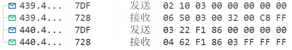

切换到扩展会话 7DF # 02 10 03 然后 0x22 读取会话确认一下 7DF # 03 22 F1 86,一般在扩展会话进行一些高权限的操作,比如读写数据
切换到编程会话 7DF # 02 10 02 此时观察串口可以看到进入到了 bootloader 的代码中,一般在这个会话状态进行刷写烧录相关操作
