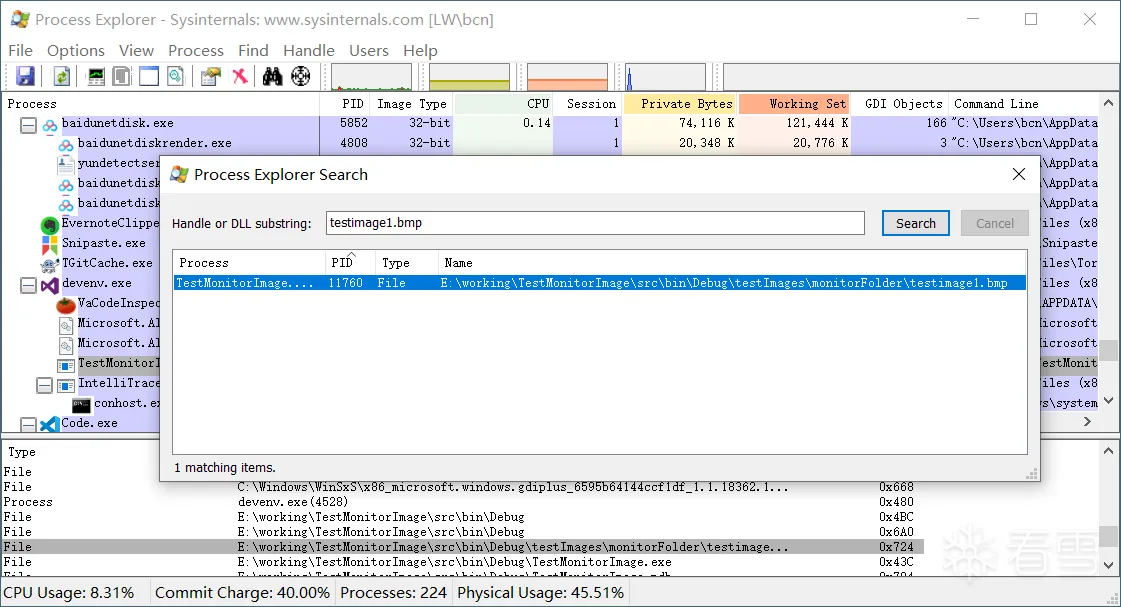

请出 process explorer
打开 process explorer,搜索 testimage1.bmp,发现只搜到一条结果,而且居然还是自己的进程!
search-testimage1
看来应该是某处代码打开了这个文件,但是没有关闭。在 windows 中,打开文件后会返回一个句柄(HANDLE),不再使用这个文件的时候需要关闭。如果打开了文件,但是没有关闭它,则会导致句柄泄露,而且下次再尝试打开这个文件的时候可能会遇到文件被占用,无法访问的情况。有没有一种机制可以追踪句柄打开/关闭的情况呢?如果能同时显示对应的调用栈,那就更完美了。我知道两种方法:

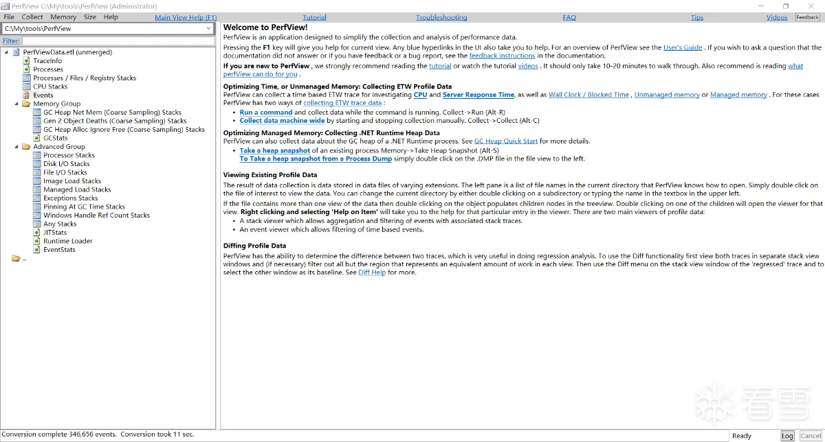

如果可以调试的话,可以用 windbg 附加到对应的进程中,然后执行 !htrace -enable 开启句柄追踪,等程序运行一段时间后,执行 !htrace -diff 即可查看句柄变化情况,而且可以看到对应的调用栈。虽然 windbg 很强大,但是今天的主角不是 windbg,而是 perfView —— 一款开源、免费、绿色而且非常强大的 ETW 事件收集及分析工具。
采集数据
打开 perfView,点击 Collect -> Collect Alt+C ,会以管理员权限弹出收集界面,如下图:
perfview-collect
点击 Advance Options 按钮,即可打开高级选项。勾选 Handle 即可追踪句柄,勾选 File I/O 即可追踪文件操作。
设置好后,点击 Start Collection 即可开始收集。问题重现后,点击 Stop Collection 停止收集。完整操作过程如下:
collect-event-with-perfview

点击 Stop Collection 按钮后, perfView 会自动保存采集结果,然后显示在左侧列表中。
perfview-left-expand
选中刚刚采集的文件,找到 Events 项,双击即可查看所有原始的 ETW 数据。其它项都是为了方便查看某些数据而创建的。比如,CPU Stacks 可以查看进程 CPU 使用情况。

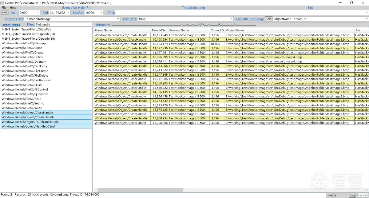

因为采集的文件中包含海量的数据,而且大多数与我们要分析的问题无关,因此我们需要过滤出感兴趣的数据。
过滤数据
perfView 提供了很灵活的过滤机制,既可以根据进程过滤,也可以根据事件类型过滤,还可以根据事件内容进行过滤。
Process Filter 可以根据进程进行过滤。输入 TestMonitorImage
Event Types 可以根据事件类型进行过滤。在对应的 Filters 中输入 file|handle(表示过滤文件和句柄事件),在过滤出来的结果中选择具体的事件类型(CloseHandle, CreateHandle, DuplicateHandle, HandleDCEnd),按回车即可在右侧显示出过滤后的事件。
Text Filter 可以根据事件内容进行过滤。输入 .bmp,回车即可过滤出事件内容中包含 .bmp 的记录。
Columns To Display 可以设置显示的列。为了更好的观察感兴趣的字段,点击 Cols 按钮选择需要显示的列,我选择了 ObjectName, ThreadID*
注意:
我在操作的过程中先显示了 filehandle 相关的事件,然后才只显示 handle 相关的事件。如果上来就只显示 handle 相关的事件,那么根据 .bmp 过滤的话,会过滤不出来任何记录。我猜是 perfView 自动根据 file 事件中的句柄和文件名推断出了对应的 handle 事件的 ObjectName
filter-result

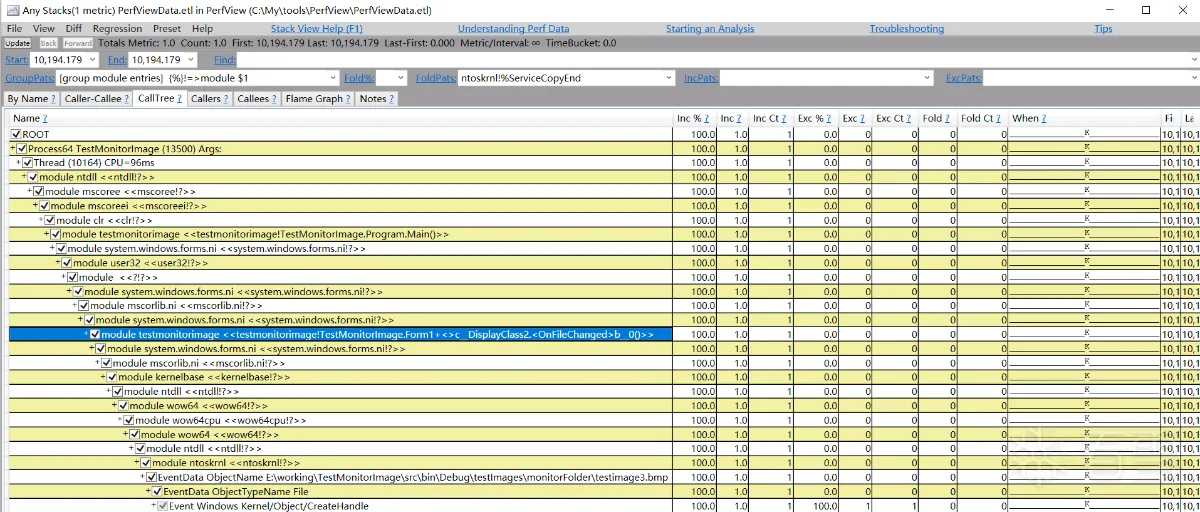

从上图可以很清楚的看到 .bmp 相关的事件。注意 ThreadID 一列,线程ID10164 的线程只出现了一次,对应的事件是 CreateHandle。(缺少了对应的 CloseHandle,说明这个线程只打开了文件,并没有关闭)在对应行的 Time MSec 这一列,右键,点击 Open Any Stack Alt+S (或者在对应列上按 Alt + S)即可查看对应的调用栈,如下图:
call-stack

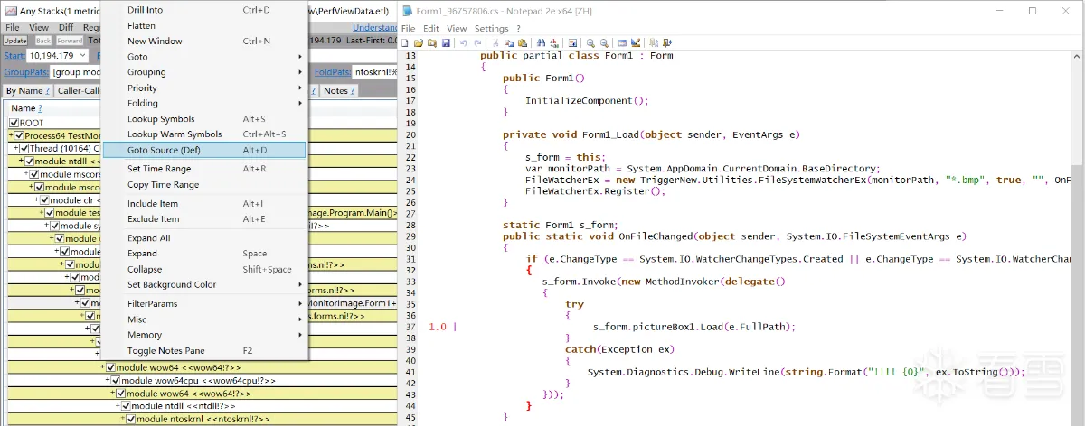

在对应行上,右键,点击 Goto SOurce(Def) Alt+D (或者在对应行上按 Alt+D)即可打开对应的源码,如下图:
go-to-source
可以发现在 OnFileChanged() 回调函数中,会使用 s_form.pictureBox1.Load(e.FullPath) 加载文件。可以猜测 Load() 函数内部打开对应的文件后并没有关闭。
目前程序在每次通知前会使用 WaitUntilCanAccess() 检查文件是否可以读写(内部通过 File.Open(e.FullPath, FileMode.Open, FileAccess.ReadWrite, FileShare.None); 进行判断)。
试想,如果下次收到同一个文件变化的通知,WaitUntilCanAccess() 内部会使用 File.Open() 尝试打开这个文件,而这个文件已经被打开了,是不是有可能触发文件被占用的异常呢?确实有可能会,也可能不会!
