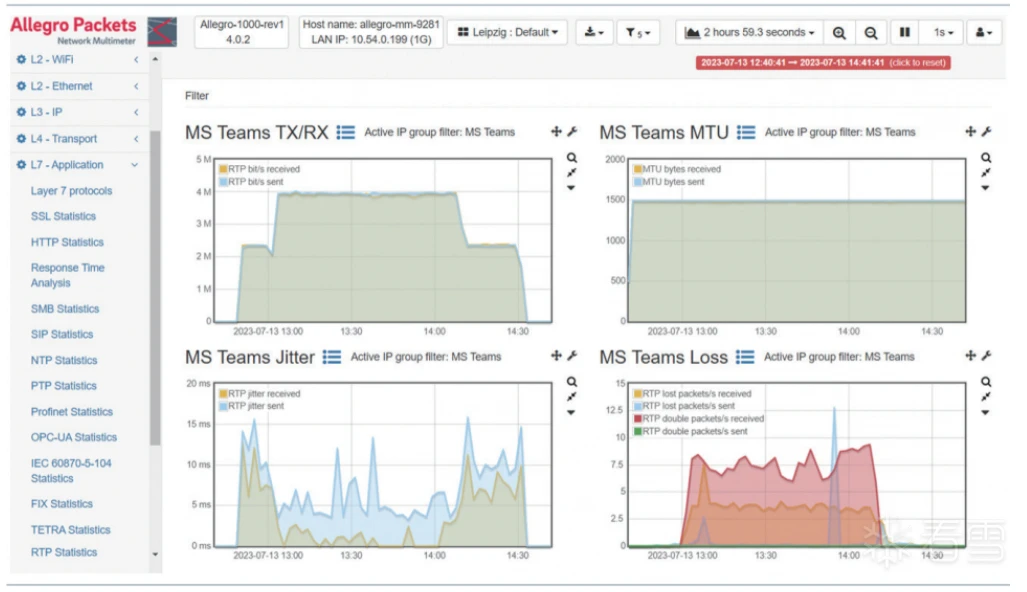

1)Allegro网络流量分析仪对影响质量的关键因素(如特定服务的毫秒突发分析、抖动和数据包丢失)进行实时分析,提供详细数据,以便在问题发生时快速进行根本原因分析。
2)通过及时回溯到故障发生时的数据,并实时分析从L2到L7的相关网元,以准确识别和解决问题的原因。
2  L2~L7 的实时信息

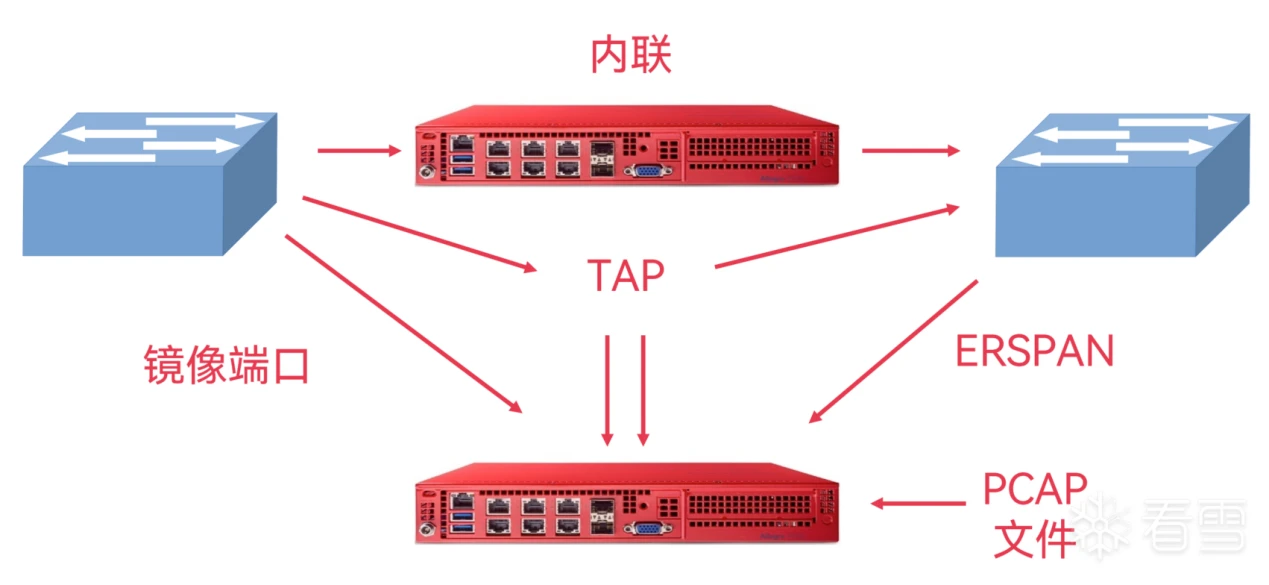

3)Allegro网络流量分析仪易于安装,可在各种环境中进行内联或镜像部署,并可执行实时、逐秒监控,提供各层数据,因此你可以立即看到是分支机构或用户问题、服务器响应慢还是网络故障。
3 ITT-Allegro网络流量分析仪的各种数据采集方法

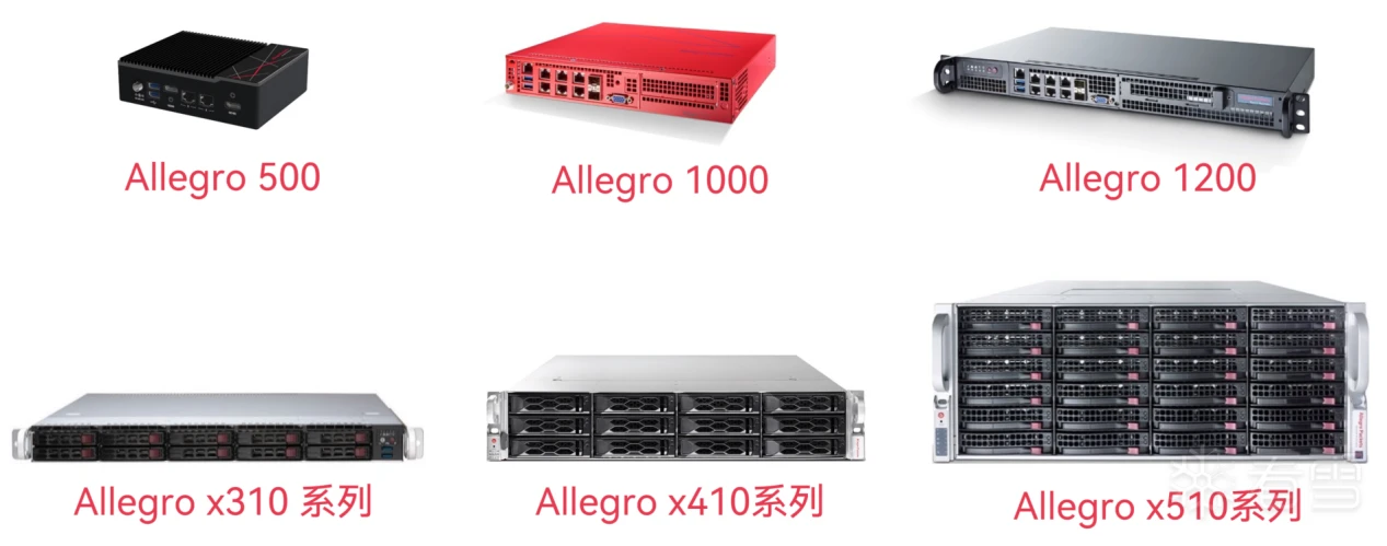

4 ITT-Allegro网络流量分析仪的型号
