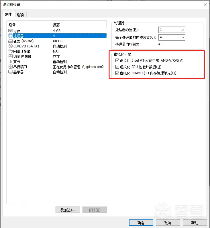

为了设置嵌套虚拟化环境,请确保在虚拟机中启用以下功能

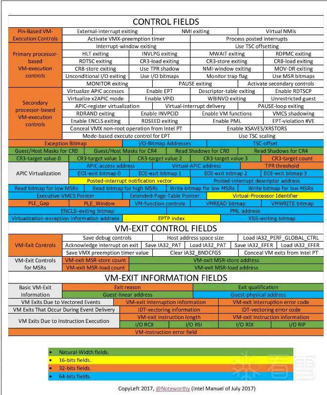

我发现了一篇很好的作品来说明 VMCS
不用担心这些字段,我将在后面的部分中清楚地解释其中的大部分内容。 请记住,VMCS 结构因处理器的不同版本而异。

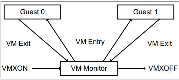

以下几项总结了 VMM 及其guest软件的生命周期以及它们之间的交互:
