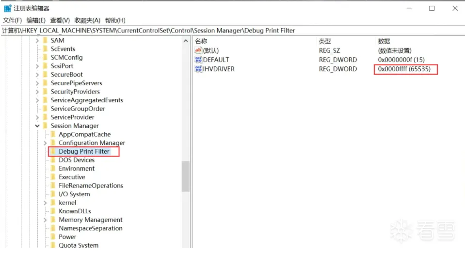

在“regedit.exe”中,添加一个键:
在其下添加一个名为 IHVDRIVER 且值为 0xFFFF 的 DWORD 值。

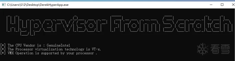

在启用VT-x之前,我们首先应该考虑发现对VMX的支持。英特尔软件开发人员手册第 3C卷第 23.6 节**“发现对 VMX 的支持”**对此进行了介绍。
如果CPUID.1:ECX.VMX[bit 5] = 1,则支持 VMX 操作,您可以使用CPUID知道 VMX 的存在。
首先,我们需要知道我们是否在基于英特尔的处理器上运行。我们可以使用CPUID指令并找到供应商字符串“ GenuineIntel ”来理解这一点。
以下函数使用指令返回供应商字符串CPUID
最后一步是检查VMX是否存在 。 我们可以使用以下代码来检查它:
正如你所看到的,它检查 CPUID.1,如果第bit 5位为1,则支持VMX操作。 我们也可以在内核驱动程序中执行相同的操作。
总而言之,我们检测VMX支持的主要代码应该是这样的:
最终结果:

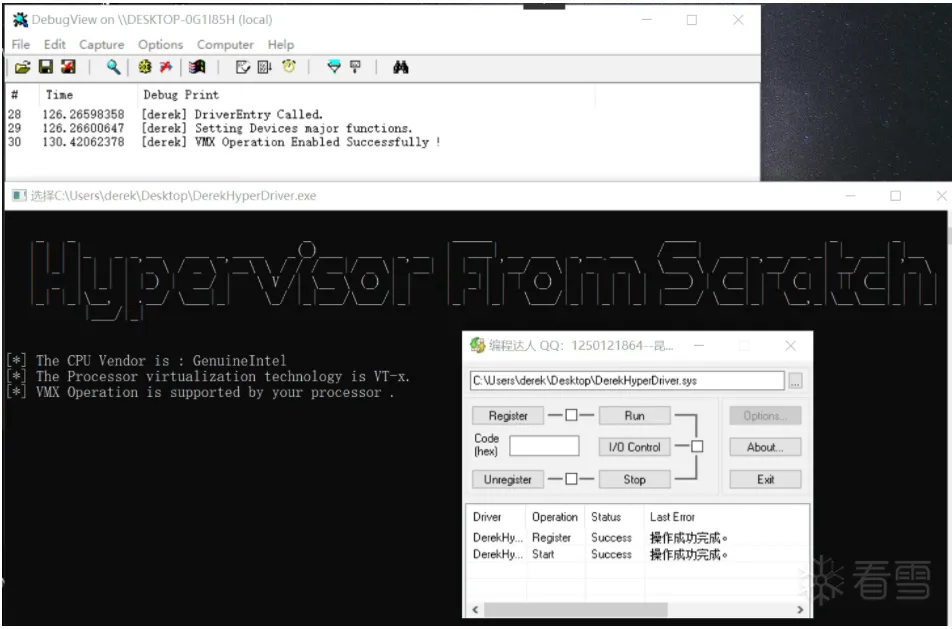

如果处理器支持 VMX 操作,则需要启用它。 正如我上面告诉您的, IRP_MJ_CREATE 是应该用于启动操作的第一个函数。
在进入VMX操作之前,我们应该通过设置CR4.VMXE[bit 13] = 1来使能VMX。然后通过执行VMXON指令进入VMX操作。 如果在 CR4.VMXE = 0 的情况下执行,VMXON 会导致无效操作码异常 (#UD)。一旦进入 VMX 操作,就无法清除 CR4.VMXE。
之后,我们可以通过执行VMXOFF指令来退出VMX操作,此时CR4.VMXE可以被清零。
VMXON 还由 IA32_FEATURE_CONTROL MSR(MSR 地址 3AH)控制。 当逻辑处理器复位时,该 MSR 被清零。
让我们看看这个 MSR 的第一部分:
这是什么意思? 这意味着我们可以禁用 VMX 功能,而无法再次启用。 只有系统重置后,我们才能启用VMX。
系统 BIOS 可以使用该位为 BIOS 提供设置选项以禁用对 VMX 的支持。 要在平台中启用 VMX 支持,BIOS 必须设置位 1、位 2 或两者,以及锁定位。
现在我们应该创建一些函数来在汇编中执行此操作。
只需在头文件(在我的例子中 Source.h )中声明您的函数:
然后在汇编文件(在我的例子中为“SourceAsm.asm”)中,添加此函数(设置 CR4 的bit 13)。
另外,在 SourceAsm.asm 的上面声明您的函数。
此汇编函数 应在DrvCreate中调用 :
最后,我们应该从用户模式调用以下函数:
如果您看到以下结果,则您已成功完成第二部分。

HKEY_LOCAL_MACHINE\SYSTEM\CurrentControlSet\Control\Session Manager\Debug Print Filter
std::string
GetCpuID()
    // Initialize used variables
    char   SysType[13]; // Array consisting of 13 single bytes/characters
    string CpuID;       // The string that will be used to add all the characters to
                        // Starting coding in assembly language
    _asm
            // Execute CPUID with EAX = 0 to get the CPU producer
        XOR EAX, EAX
        CPUID
                    // MOV EBX to EAX and get the characters one by one by using shift out right bitwise operation.
        MOV EAX, EBX
        MOV SysType[0], AL
        MOV SysType[1], AH
        SHR EAX, 16
        MOV SysType[2], AL
        MOV SysType[3], AH
                // Get the second part the same way but these values are stored in EDX
