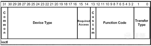

有一个定义 IOCTL 的约定,如此处 所述 。 IOCTL 是一个 32 位数字。 前两位低位代表“传输类型”,可以是 METHOD_OUT_DIRECT、METHOD_IN_DIRECT、METHOD_BUFFERED 或 METHOD_NEITHER。
下一组从 2 到 13 的位定义“功能代码”。 高位被称为“自定义位”。 这用于确定用户定义的 IOCTL 与系统定义的 IOCTL。 这意味着 0x800 及更大的功能代码是为 Windows 消息自定义定义的。
接下来的两位定义发出 IOCTL 所需的访问权限。 如果未使用正确的访问权限打开句柄,则 I/O 管理器可以通过这种方式拒绝 IOCTL 请求。 访问类型有 FILE_READ_DATA、FILE_WRITE_DATA 等。
最后几位代表写入 IOCTL 的设备类型。 高位再次代表用户定义的值。

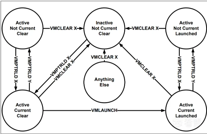

逻辑处理器在 VMX 操作时使用虚拟机控制数据结构 (VMCS)。 它们管理进出 VMX non-root操作(VM 进入和 VM-exit)的转换以及 VMX non-root操作中的处理器行为。 该结构由 VMCLEAR、VMPTRLD、VMREAD 和 VMWRITE 指令操作。
上图说明了 VMCS 区域中 VMX 操作的生命周期。

处理器中可能同时存在多个 VMCS,但当前只有其中一个处于活动状态,并且 VMLAUNCH、VMREAD、VMRESUME 和 VMWRITE 指令仅在当前 VMCS 上运行。
使用 VMPTRLD 设置逻辑处理器上的当前 VMCS。
VMCLEAR指令的存储器操作数也是VMCS的地址。 执行指令后,VMCS 在逻辑处理器上既不活动也不当前。 如果VMCS在逻辑处理器上是当前的,则逻辑处理器不再具有当前的VMCS。
VMPTRST 负责给出当前 VMCS 指针,如果当前没有 VMCS,它存储值 FFFFFFFFFFFFFFFFH。
VMCS 的启动状态决定了该 VMCS 应该使用哪个 VM 进入指令。 VMLAUNCH指令需要启动状态为“clear”的VMCS; VMRESUME 指令需要启动状态为“已启动”的 VMCS。 逻辑处理器在相应的VMCS区域中维护VMCS的启动状态。
如果当前VMCS的启动状态为“清除”,则成功执行VMLAUNCH指令将启动状态更改为“已启动”。
VMCLEAR指令的存储器操作数是VMCS的地址。 执行指令后,VMCS 的启动状态为“清除”。
没有其他方法可以修改 VMCS 的启动状态(无法使用 VMWRITE 进行修改),并且没有直接的方法来发现它(无法使用 VMREAD 进行读取)。

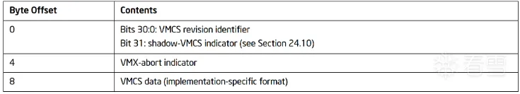

下图说明了 VMCS 区域的内容。

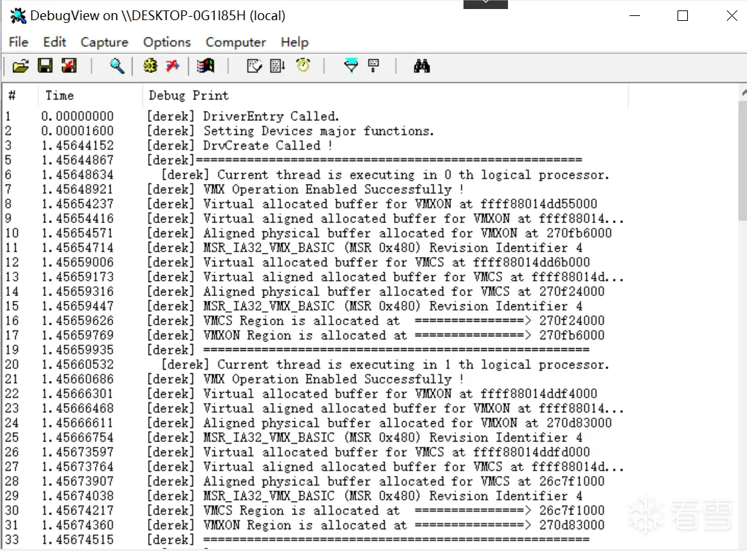

现在,运行代码。 在创建句柄的情况下(您可以看到我们的区域已成功分配)。
当我们 调用CloseHandle时: 从用户模式
