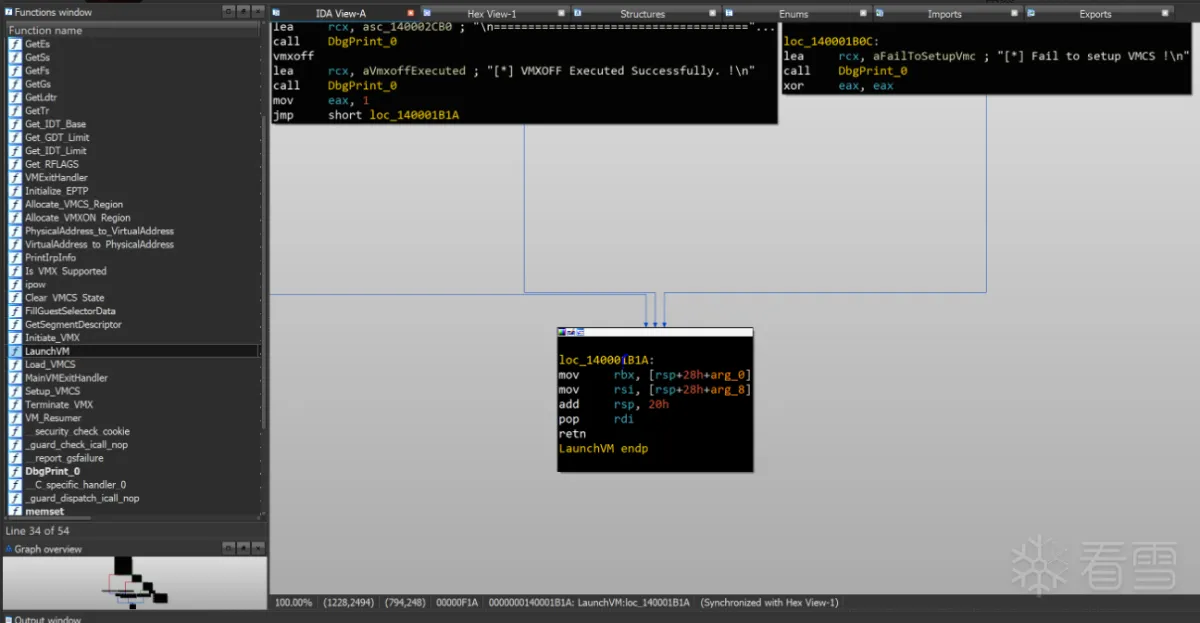

最后,我们需要精确地清除堆栈。 之前我们称之为 LaunchVm函数并最终形成一个新的 RIP 。 为了正常继续执行,我们需要清除堆栈并返回到调用 LaunchVm函数的位置。 因此,在上面汇编代码的最后一部分,也就是“返回部分”,我用IDA Pro来看了反汇编 LaunchVm,所以我们可以看到这个函数如何清除堆栈,并且我们执行相同的操作,以便我们可以优雅地返回之前的系统状态。 因此,“返回部分”是从LaunchVmIDA Pro 的反汇编中复制的。

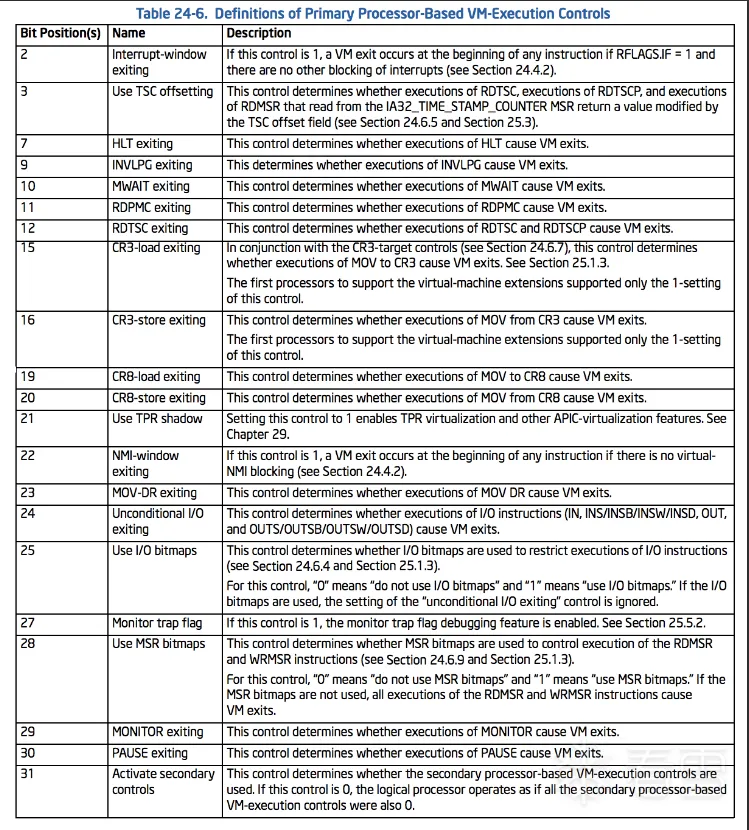

为了控制我们的guest功能,我们必须在 VMCS 中设置一些字段。 下表表示Primary Processor-Based VM-Execution Controls 和the Secondary Processor-Based VM-Execution Controls。
我们这样定义上表:

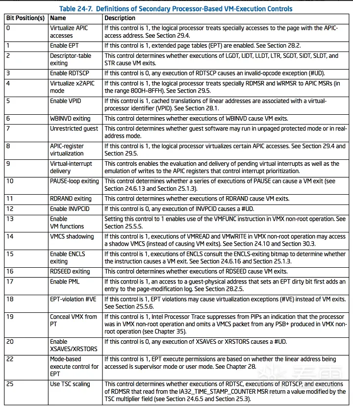

在 VMX 的早期版本中,没有类似Secondary Processor-Based VM-Execution Controls的功能。 现在,如果我们想使用辅助表,我们必须设置第一个表的第31位; 否则,它就像带有零的辅助表字段。
上表的定义是这样的(我们忽略一些位,如果你想在虚拟机管理程序中使用它们,你可以定义它们):

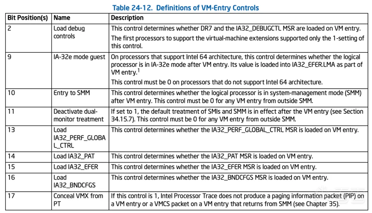

VM-entry controls构成一个 32 位向量,用于管理 VM entries的基本操作

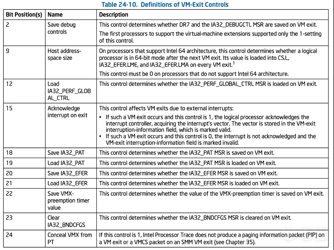

VM-exit controls构成一个 32 位向量,用于管理 VM-exit的基本操作。

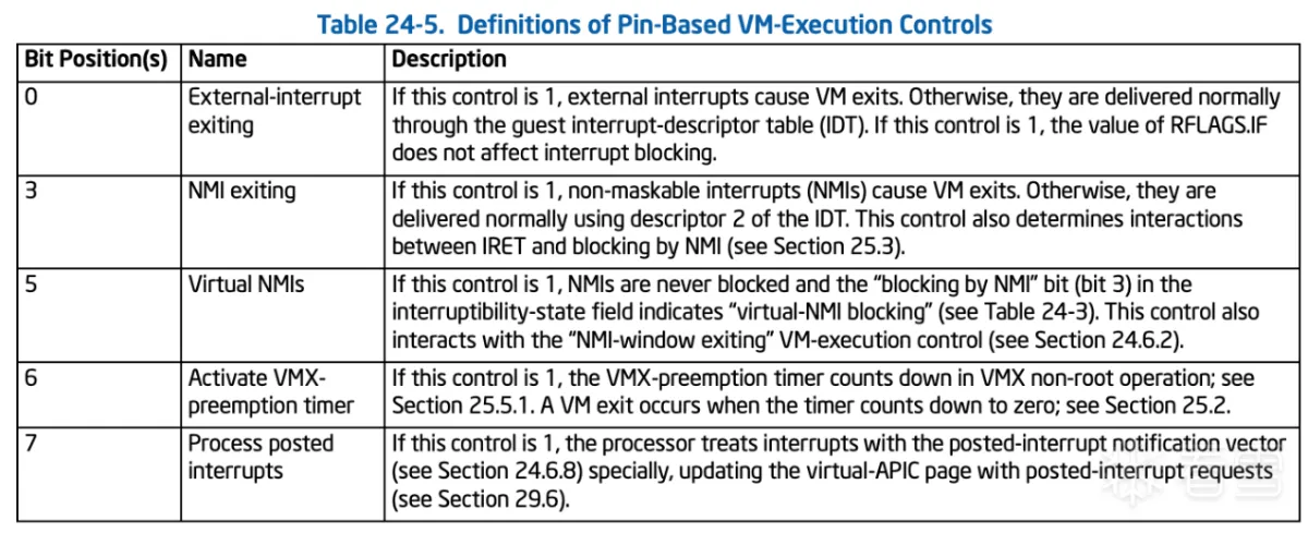

pin-based VM-execution controls构成一个 32 位向量,用于管理异步事件(例如中断)的处理。 我们将在以后的部分中使用它,但现在,让我们在虚拟机管理程序中定义它。

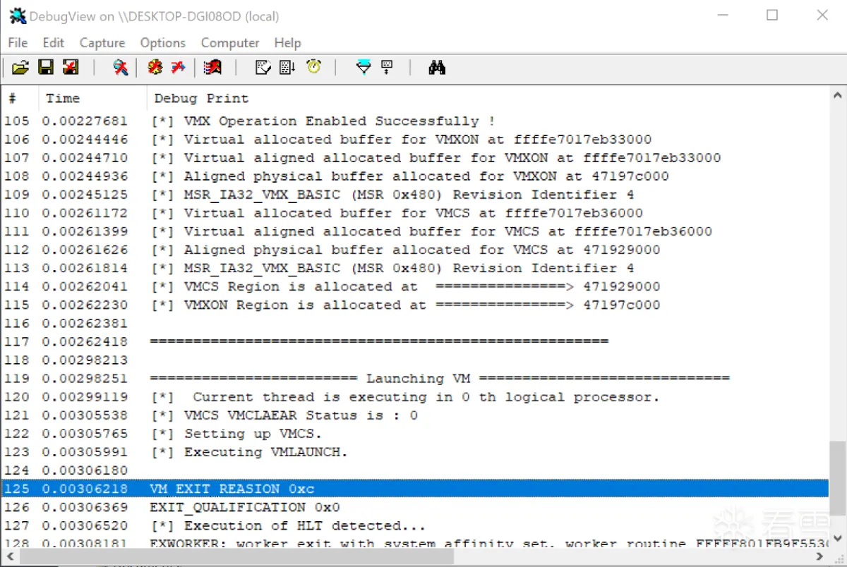

好了,我们已经完成了配置,现在是时候运行我们的驱动程序了。 与往常一样,我们应该禁用驱动程序签名强制并运行我们的驱动程序。
从上图可以看出(在启动VM区域),首先,我们将当前逻辑处理器设置为0。接下来,我们使用VMCLEAR指令清除VMCS状态 设置VMCS布局并执行 VMLAUNCH 指令。
现在,我们的来宾代码已执行,并且我们将 VMCS 配置为在执行HLT **(CPU_BASED_HLT_EXITING)**指令时导致 VM 退出。
运行 guest 虚拟机后,将调用 VM 退出处理程序,然后调用主 VM 退出处理程序,并且由于 VMCS 退出原因为0xc (EXIT_REASON_HLT) ,因此我们成功检测到guest 虚拟机中HLT的执行。
之后,我们的机器状态保存机制被执行,我们使用 VMXOFF 指令成功关闭虚拟机管理程序,并以成功的 (RAX = 1) 状态返回到第一个调用者。

VOID
LaunchVm(int ProcessorID, PEPTP EPTP)
    DbgPrint("\n======================== Launching VM =============================\n");
    KAFFINITY AffinityMask;
    AffinityMask = MathPower(2, ProcessorID);
    KeSetSystemAffinityThread(AffinityMask);
    DbgPrint("[*]\t\tCurrent thread is executing in %d th logical processor.\n", ProcessorID);
    PAGED_CODE();
VOID
    PAGED_CODE();
// Allocate stack for the VM Exit Handler
UINT64 VMM_STACK_VA                = ExAllocatePoolWithTag(NonPagedPool, VMM_STACK_SIZE, POOLTAG);
g_GuestState[ProcessorID].VmmStack = VMM_STACK_VA;
if (g_GuestState[ProcessorID].VmmStack == NULL)
    DbgPrint("[*] Error in allocating VMM Stack.\n");
    return;
RtlZeroMemory(g_GuestState[ProcessorID].VmmStack, VMM_STACK_SIZE);
    return;
// Allocate memory for MSRBitMap
g_GuestState[ProcessorID].MsrBitmap = MmAllocateNonCachedMemory(PAGE_SIZE); // should be aligned
if (g_GuestState[ProcessorID].MsrBitmap == NULL)
    DbgPrint("[*] Error in allocating MSRBitMap.\n");
    return;
RtlZeroMemory(g_GuestState[ProcessorID].MsrBitmap, PAGE_SIZE);
g_GuestState[ProcessorID].MsrBitmapPhysical = VirtualToPhysicalAddress(g_GuestState[ProcessorID].MsrBitmap);
    return;
// Clear the VMCS State
if (!ClearVmcsState(&g_GuestState[ProcessorID]))
    goto ErrorReturn;
// Load VMCS (Set the Current VMCS)
if (!LoadVmcs(&g_GuestState[ProcessorID]))
    goto ErrorReturn;
    goto ErrorReturn;
    goto ErrorReturn;
DbgPrint("[*] Setting up VMCS.\n");
SetupVmcs(&g_GuestState[ProcessorID], EPTP);

__vmx_vmlaunch();
// if VMLAUNCH succeeds will never be here!
ULONG64 ErrorCode = 0;
__vmx_vmread(VM_INSTRUCTION_ERROR, &ErrorCode);
__vmx_off();
DbgPrint("[*] VMLAUNCH Error : 0x%llx\n", ErrorCode);
DbgBreakPoint();
__vmx_vmlaunch();
__vmx_off();
DbgBreakPoint();
#define CPU_BASED_VIRTUAL_INTR_PENDING        0x00000004
#define CPU_BASED_USE_TSC_OFFSETING           0x00000008
#define CPU_BASED_HLT_EXITING                 0x00000080
#define CPU_BASED_INVLPG_EXITING              0x00000200
#define CPU_BASED_MWAIT_EXITING               0x00000400
#define CPU_BASED_RDPMC_EXITING               0x00000800
#define CPU_BASED_RDTSC_EXITING               0x00001000
#define CPU_BASED_CR3_LOAD_EXITING            0x00008000
#define CPU_BASED_CR3_STORE_EXITING           0x00010000
#define CPU_BASED_CR8_LOAD_EXITING            0x00080000
#define CPU_BASED_CR8_STORE_EXITING           0x00100000
#define CPU_BASED_TPR_SHADOW                  0x00200000
#define CPU_BASED_VIRTUAL_NMI_PENDING         0x00400000
#define CPU_BASED_MOV_DR_EXITING              0x00800000
#define CPU_BASED_UNCOND_IO_EXITING           0x01000000
#define CPU_BASED_ACTIVATE_IO_BITMAP          0x02000000
#define CPU_BASED_MONITOR_TRAP_FLAG           0x08000000
#define CPU_BASED_ACTIVATE_MSR_BITMAP         0x10000000
#define CPU_BASED_MONITOR_EXITING             0x20000000
#define CPU_BASED_PAUSE_EXITING               0x40000000
#define CPU_BASED_ACTIVATE_SECONDARY_CONTROLS 0x80000000
#define CPU_BASED_CTL2_ENABLE_EPT            0x2
#define CPU_BASED_CTL2_RDTSCP                0x8
#define CPU_BASED_CTL2_ENABLE_VPID            0x20
#define CPU_BASED_CTL2_UNRESTRICTED_GUEST    0x80
#define CPU_BASED_CTL2_ENABLE_VMFUNC        0x2000
// VM-entry Control Bits
#define VM_ENTRY_IA32E_MODE             0x00000200
#define VM_ENTRY_SMM                    0x00000400
#define VM_ENTRY_DEACT_DUAL_MONITOR     0x00000800
#define VM_ENTRY_LOAD_GUEST_PAT         0x00004000
// VM-exit Control Bits
#define VM_EXIT_IA32E_MODE              0x00000200
#define VM_EXIT_ACK_INTR_ON_EXIT        0x00008000
#define VM_EXIT_SAVE_GUEST_PAT          0x00040000
#define VM_EXIT_LOAD_HOST_PAT           0x00080000
#define PIN_BASED_VM_EXECUTION_CONTROLS_EXTERNAL_INTERRUPT        0x00000001
#define PIN_BASED_VM_EXECUTION_CONTROLS_NMI_EXITING               0x00000008
#define PIN_BASED_VM_EXECUTION_CONTROLS_VIRTUAL_NMI               0x00000020
#define PIN_BASED_VM_EXECUTION_CONTROLS_ACTIVE_VMX_TIMER          0x00000040
#define PIN_BASED_VM_EXECUTION_CONTROLS_PROCESS_POSTED_INTERRUPTS 0x00000080
