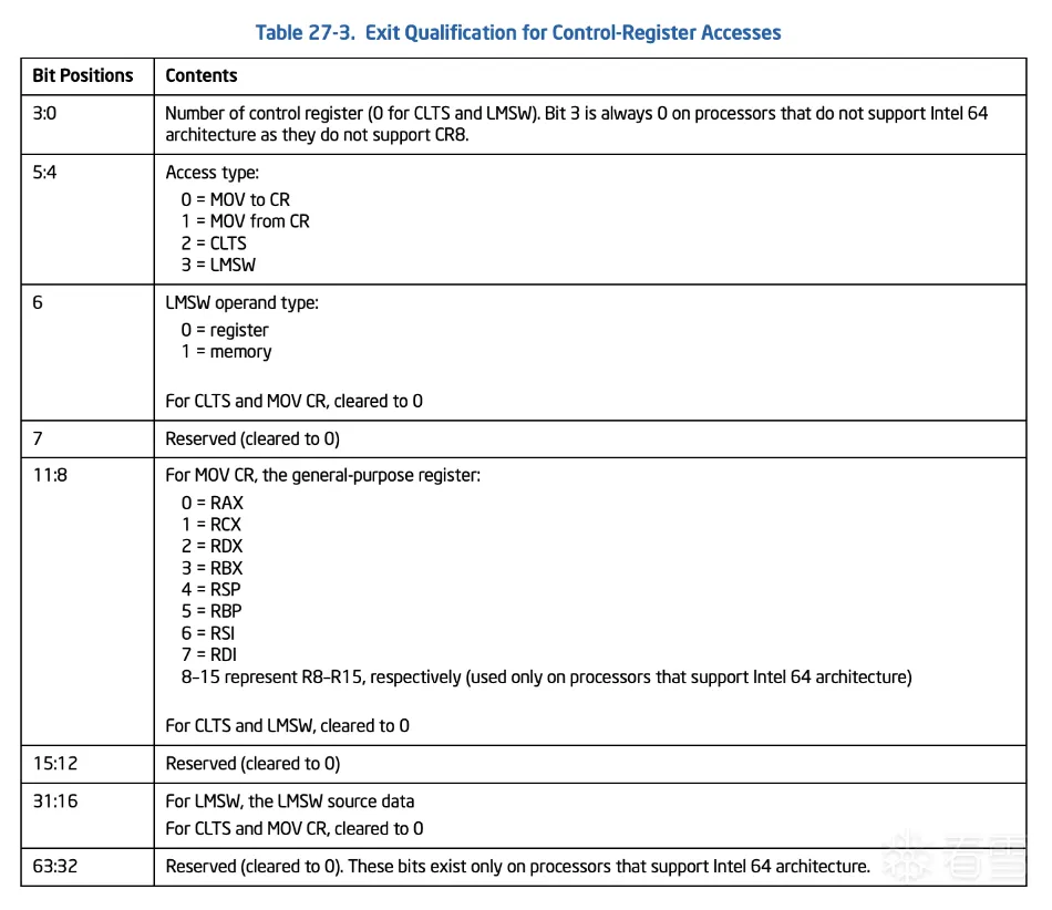

首先,让我们阅读 VMCS 的 GUEST_CR 和 EXIT_QUALIFICATION。。
正如您所看到的,下图显示了我们如何解释退出资格
请注意,EXIT_QUALIFICATION 在某种程度上是一个通用 VMCS 字段,在某些情况下(例如由无效 VMCS 布局、控制寄存器修改、I/O 位图和其他事件导致的 VM 退出),它提供有关 VM 退出原因的附加信息。
从上图可以看出,我们根据EXIT_QUALIFICATION制作一些变量来描述情况。

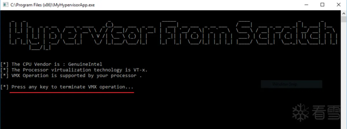

现在是时候测试我们的虚拟机管理程序了。

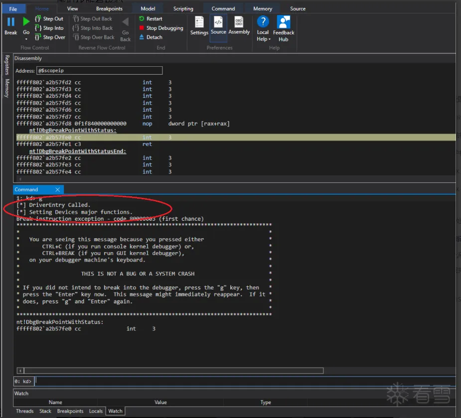

首先,我们必须加载我们的驱动程序。
然后我们的 DriverEntry被调用,所以我们必须运行用户模式应用程序来虚拟化所有核心。
你可以看到,如果你按任意键或关闭这个窗口,它会调用 DrvClose并恢复状态( VMXOFF )。
上图为驱动日志。 此时,所有核心均位于虚拟机管理程序之下。

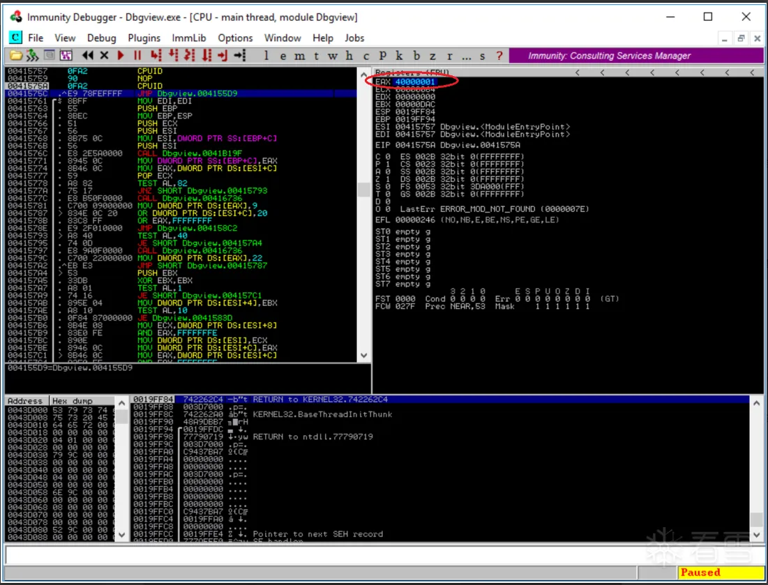

现在让我们测试虚拟机管理程序是否存在。 对于本例,我使用 Immunity Debugger 通过自定义 EAX 执行 CPUID。 您可以使用任何其他调试器或任何自定义应用程序。
我们必须手动将 EAX 设置为 0x40000001HYPERV_CPUID_INTERFACE然后执行 CPUID
上图显示了没有虚拟机管理程序的 HYPERV_CPUID_INTERFACE。
最后,我们必须关闭用户模式应用程序窗口,因此它在所有内核上执行 VMXOFF。 让我们再次测试一下上面的例子。
您可以看到实际结果已经出现,因为我们不再处于虚拟机管理程序之下。

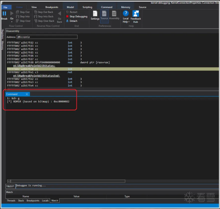

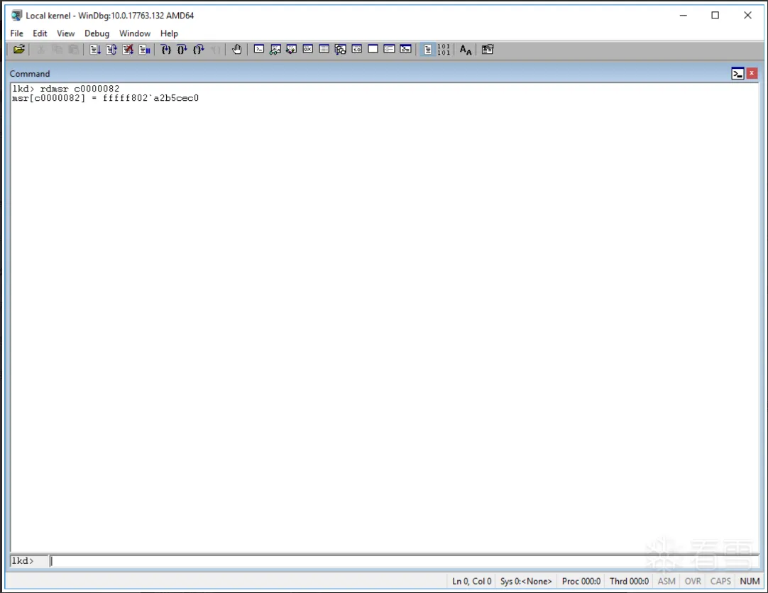

为了测试 MSR 位图,我创建了一个本地内核调试器(使用 WinDbg)。 在WinDbg中,我们可以执行rdmsr和wrmsr命令来读写MSR。 这与使用系统驱动程序执行 RDMSR 和 WRMSR 完全相同。
在 VirtualizeCurrentSystem 函数中,添加以下行。
在WinDbg本地调试器中,我们执行了上述命令,在远程调试器中,我们可以看到结果如下,
可以看到,检测到RDMSR的执行。 我们的虚拟机管理程序运行完美!

BOOLEAN
HandleCPUID(PGUEST_REGS state)
    INT32 CpuInfo[4];
    ULONG Mode = 0;
    // Check for the magic CPUID sequence, and check that it is coming from
    // Ring 0. Technically we could also check the RIP and see if this falls
    // in the expected function, but we may want to allow a separate "unload"
    // driver or code at some point
    __vmx_vmread(GUEST_CS_SELECTOR, &Mode);
    Mode = Mode & RPL_MASK;
    if ((state->rax == 0x41414141) && (state->rcx == 0x42424242) && Mode == DPL_SYSTEM)
        return TRUE; // Indicates we have to turn off VMX
    // Otherwise, issue the CPUID to the logical processor based on the indexes
    // on the VP's GPRs
    __cpuidex(CpuInfo, (INT32)state->rax, (INT32)state->rcx);
    // Check if this was CPUID 1h, which is the features request
    if (state->rax == 1)
        // Set the Hypervisor Present-bit in RCX, which Intel and AMD have both
        // reserved for this indication
        CpuInfo[2] |= HYPERV_HYPERVISOR_PRESENT_BIT;
    else if (state->rax == HYPERV_CPUID_INTERFACE)
        // Return our interface identifier
        CpuInfo[0] = 'HVFS'; // [H]yper[V]isor [F]rom [S]cratch
    // Copy the values from the logical processor registers into the VP GPRs
    state->rax = CpuInfo[0];
    state->rbx = CpuInfo[1];
    state->rcx = CpuInfo[2];
    state->rdx = CpuInfo[3];
    return FALSE; // Indicates we don't have to turn off VMX
BOOLEAN
    INT32 CpuInfo[4];
    ULONG Mode = 0;
    // on the VP's GPRs

__vmx_vmread(EXIT_QUALIFICATION , &ExitQualification);
__vmx_vmread(GUEST_CR0 , &GuestCR0);
__vmx_vmread(GUEST_CR3 , &GuestCR3);
__vmx_vmread(GUEST_CR4,  &GuestCR4);

VOID
HandleControlRegisterAccess(PGUEST_REGS GuestState)
    ULONG ExitQualification = 0;
    __vmx_vmread(EXIT_QUALIFICATION, &ExitQualification);
    PMOV_CR_QUALIFICATION data = (PMOV_CR_QUALIFICATION)&ExitQualification;
    PULONG64 RegPtr = (PULONG64)&GuestState->rax + data->Fields.Register;
    // Because its RSP and as we didn't save RSP correctly (because of pushes)
    // so we have to make it points to the GUEST_RSP
    if (data->Fields.Register == 4)
        INT64 RSP = 0;
        __vmx_vmread(GUEST_RSP, &RSP);
        *RegPtr = RSP;
    switch (data->Fields.AccessType)
    case TYPE_MOV_TO_CR:
        switch (data->Fields.ControlRegister)
        case 0:
            __vmx_vmwrite(GUEST_CR0, *RegPtr);
            __vmx_vmwrite(CR0_READ_SHADOW, *RegPtr);
            break;
        case 3:
            __vmx_vmwrite(GUEST_CR3, (*RegPtr & ~(1ULL << 63)));
            // In the case of using EPT, the context of EPT/VPID should be
            // invalidated
            break;
        case 4:
            __vmx_vmwrite(GUEST_CR4, *RegPtr);
            __vmx_vmwrite(CR4_READ_SHADOW, *RegPtr);
            break;
        default:
            DbgPrint("[*] Unsupported register %d\n", data->Fields.ControlRegister);
            break;
    break;
    case TYPE_MOV_FROM_CR:
        case 0:
            __vmx_vmread(GUEST_CR0, RegPtr);
            break;
        case 3:
            __vmx_vmread(GUEST_CR3, RegPtr);
            break;
        case 4:
            __vmx_vmread(GUEST_CR4, RegPtr);
            break;
        default:
            break;
    break;
    default:
        DbgPrint("[*] Unsupported operation %d\n", data->Fields.AccessType);
        break;
VOID

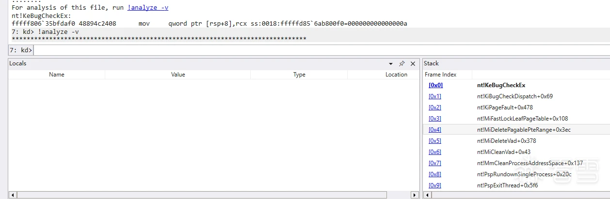

我用的 这一章节对应的 驱动 和  测试客户端程序 , 当客户端程序 按任意键或关闭这个窗口时,BSOD
@zhang_derek 大神,能指导分析一下原因吗?谢谢了。

2024-7-1 22:18
yp太阳神 我用的 这一章节对应的 驱动 和 测试客户端程序 , 当客户端程序 按任意键或关闭这个窗口时,BSOD @zhang_derek 大神,能指导分析一下原因吗?谢谢了。
请问解决了吗?我也是蓝屏
