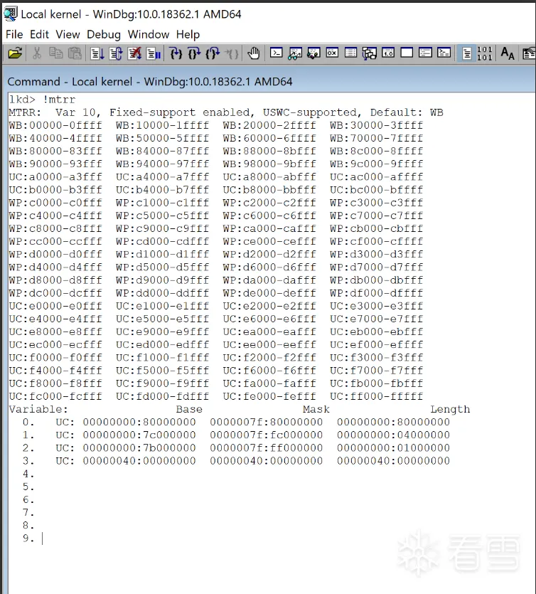

在从内存区域创建映射之前,最好看看 Windbg 如何使用“!mtrr”命令显示 MTRR 区域及其缓存策略。
正如您在上图中看到的,Windows 更喜欢使用固定范围寄存器(启用固定支持)和可变范围寄存器。
我将在本文后面讨论固定范围寄存器。

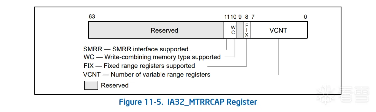

为了读取 MTRR,我们首先读取 IA32_MTRRCAP MSR (0xFE) 的 VCNT 值,该值决定变量 MTRR 的数量(区域数量)。
下一步是迭代每个 MTRR 变量; 我们读取每个范围的 MSR_IA32_MTRR_PHYSBASE0 和 MSR_IA32_MTRR_PHYSMASK0 并检查该范围是否有效(基于 IA32_MTRR_PHYSMASK_REGISTER.Valid 位)。

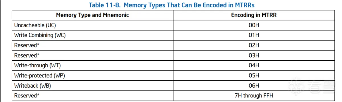

最后,读取BIOS或操作系统设置的缓存策略。
把它们放在一起,我们有以下函数:

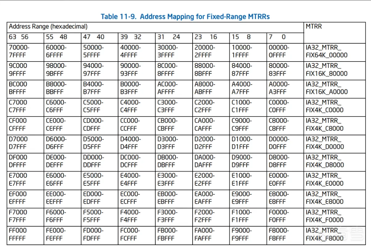

还有其他 MTRR 寄存器,顾名思义,称为固定范围寄存器,这些寄存器是处理器定义的一些预定义范围(您可以在 Windbg 中的 !mtrr 命令的第一行中看到它们)。
这些范围如下表所示:
正如您所看到的,物理 RAM 的开始是由这些固定范围寄存器定义的,这是出于性能和遗留原因。
请注意,MTRR 应连续定义; 如果您的 MTRR 不连续,则 RAM 的其余部分通常被假定为一个空洞。

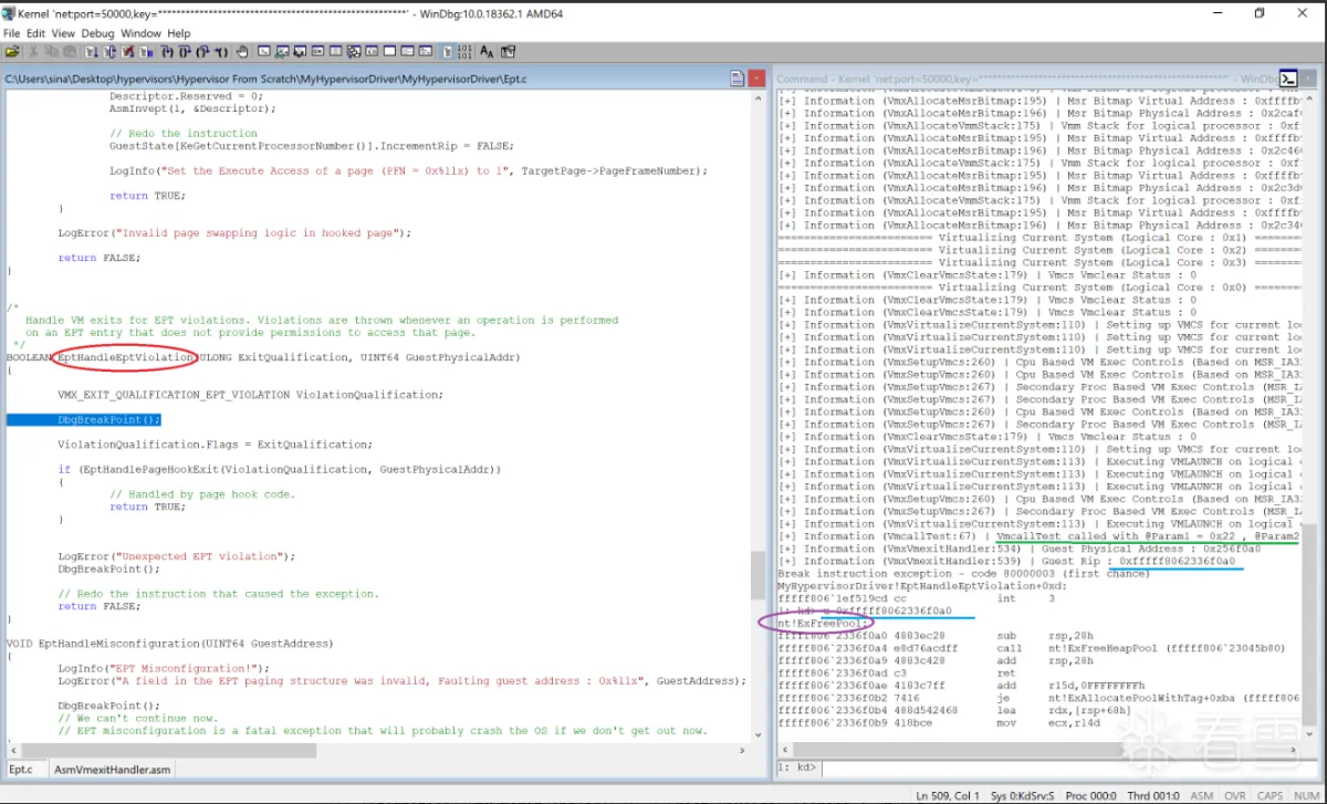

英特尔是这样描述 EPT 违规的:
当没有 EPT 错误配置,但 EPT 分页结构条目不允许使用来宾物理地址进行访问时,就会发生 EPT 违规。
但这很难理解,简而言之,每次一条指令尝试读取一页(读访问),或者一条指令尝试在一页上写入(写访问),或者一条指令导致从一页和 EPT 属性中获取指令(我们在该页面的上述部分中配置的页面不允许这样做,然后就会发生 EPT 违规。
让我再解释一下,假设我们的 EPT 表中有一个条目负责映射物理地址 0x1000。 在此条目中,我们将写入访问权限设置为 0(读取访问权限 = 1,执行访问权限 = 1)。 如果任何指令尝试在该页面上写入,例如使用 (Mov [0x1000], RAX),则由于分页属性不允许写入,因此会发生 EPT 违规,现在调用我们的回调,以便我们可以决定我们想对该页面做什么。
0x1000 是指物理地址。 当然,如果您有虚拟地址,那么它会被转换为物理地址。
另一个例子,假设一个 NT 函数(例如 NtCreateFile)位于 fffff801`80230540。
如果我们将其转换为物理地址,那么NtCreateFile在物理内存中的地址是0x3B8000,现在我们尝试在我们的EPT PTE表中找到这个物理地址。 然后我们将该条目的执行访问设置为 0。现在,每次有人尝试对该特定页面进行调用、jmp、ret 等操作时,都会发生 EPT 违规。
这就是使用 EPT 函数钩子的基本思想,我们将在第 8 部分详细讨论。

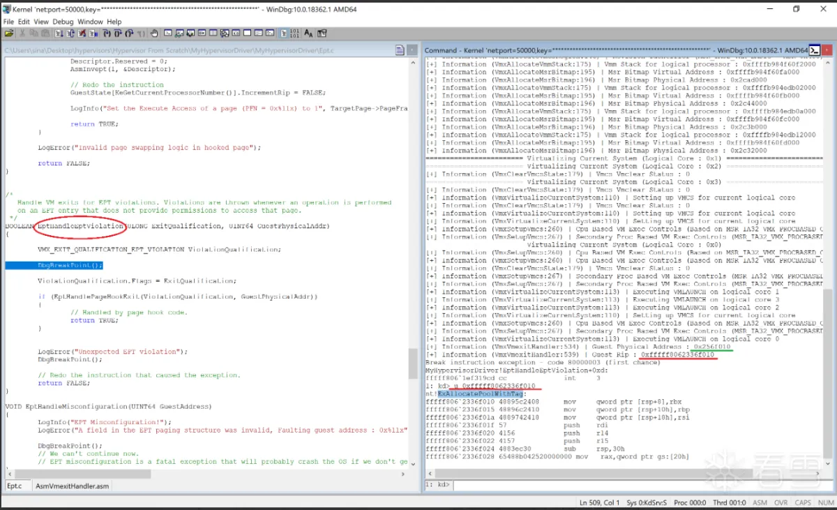

现在,首先,我们必须读取导致 EPT 违规的物理地址。 这是通过使用 Vmread 指令读取 GUEST_PHYSICAL_ADDRESS 来完成的。
我们必须阅读的第二件事是退出资格。 如果您还记得上一部分,退出资格提供了有关退出原因的更多详细信息。
我的意思是,每个退出原因可能都有一个特殊的退出资格,该资格对于该特殊的退出原因具有特殊的含义。 (我在上一句中用了多少个“特殊”?)
退出原因可以使用 Vmread 指令从 VM_EXIT_REASON 读取。

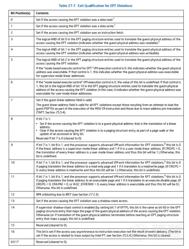

如果发生 EPT 违规,退出资格会显示发生此违规的原因。 例如,它表示由于向读访问为 0 的物理页读取数据或从执行访问为 0 的物理页取指令(函数尝试执行指令)而发生 EPT 违规。
下表显示了退出资格的结构以及 EPT 违规的各个位的含义。
现在我们已经有了所有详细信息,我们需要将它们传递给 EptHandlePageHookExit, 我们将在下一节中处理它。

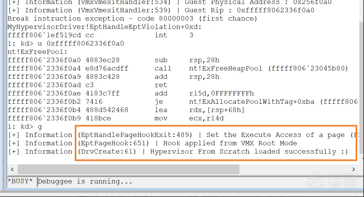

现在我们有两种不同的状态,如果我们之前使用 EPT 配置了 VMCS 并且我们已经在虚拟机管理程序中,那么我们必须要求 Vmx root-mode 为我们设置挂钩( 在 Vmlaunch 之后设置挂钩 ); 否则,我们可以在常规函数中修改它,因为我们还没有执行 VMLAUNCH (使用 EPT)( 在 Vmlaunch 之前设置钩子 )。
我所说的“使用 EPT”是指我们是否在虚拟机管理程序中使用此 EPT。 例如,您可能配置了没有EPTP的VMCS,然后执行VMLAUNCH,现在您决定创建EPT表,这种方式不需要VMX-root 模式来修改EPT表,我们可以从VMX non-root模式更改它因为我们还没有使用这个 EPT 表。
我更喜欢在一个函数中完成所有操作,以便 EptVmxRootModePageHook 可以用于 VMX root-mode和非根模式。 不过,您不应该直接调用此函数,因为它需要一个准备阶段(相反,您可以调用 EptPageHook )。
我们要做的就是调用 EptVmxRootModePageHookHasLaunched 标志,该标志确定我们是否在 Vmx 操作中使用了 EPT。
描述 EptVmxRootModePageHook 部分中 我将在稍后的应用 Hook
如果我们已经在 Vmx 操作中使用了这个 EPT,那么我们需要要求 Vmx root-mode 为我们修改 EPT 表; 换句话说,我们必须从VMX-root 模式调用 EptVmxRootModePageHook ,因此需要Vmcall。
我们在这里还有一些额外的事情要做,正如我告诉过你的,每个逻辑核心都有自己的一组与 EPT 相关的缓存,所以我们必须立即使所有核心的 EPT 表失效,当然这必须在 Vmx non-root 模式下完成,因为我们想要使用 NT API。
从 Vmx root-mode调用 EptVmxRootModePageHook,我们将使用 Vmcall 和 VMCALL_EXEC_HOOK_PAGE 并将函数虚拟地址 (TargetFunc) 作为第一个参数发送。
在 Vmcall 处理程序中,我们只需调用 EptVmxRootModePageHook

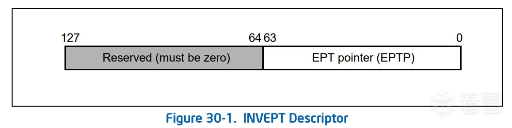

由于失效应该在 VMX root-mode内进行( INVEPT 指令仅在 VMX root-mode下有效),因此 HvInvalidateEptByVmcall 使用带有 VMCALL_INVEPT_ALL_CONTEXTVMCALL_INVEPT_SINGLE_CONTEXT 的 Vmcall来通知 VMX root-mode有关失效的信息。
Vmcall 处理程序使用 InveptSingleContextInveptAllContexts 来使上下文无效; 我们将在本部分稍后详细讨论无效( 使 EPT 派生的转换无效(INVEPT) )。

首先,我们尝试对齐guest物理地址(请记住,在 Ept 违规中,我们从 Vmcs 读取了 GUEST_PHYSICAL_ADDRESS 。 这是因为我们只能从 EPT 表中找到对齐的物理地址(我们不想迭代它们!)。
现在,正如我上面所描述的,我们找到了与该物理地址相关的 PML1 条目。 我们不是在寻找 PML2,因为如果我们到达这里,那么我们可能会将 2 MB 页面拆分为 4 KB 页面,并且我们拥有 PML1 而不是 PML2。
最后,我们检查违规是否是由 执行访问 引起的(基于 退出资格 ),并且违规页面 的执行访问 权限为0,如果是这样,则只需使 PML1 中的页面条目可执行并使缓存无效,以便此修改生效。
不要忘记告诉我们的 vm-exit 处理程序避免跳过当前指令(避免将指令长度添加到 Guest RIP)并在指令未执行时再次执行它。

我们有一个汇编函数,通常执行 INVEPT。
从上面的代码来看,RCX描述了Type(可以是 全上下文单上下文 之一),RDX是INVEPT的描述符。
以下结构是 Intel SDM 中描述的 INVEPT 描述符。
我们将在另一个名为 Invept 的函数中使用我们的汇编函数。

为了测试我们的新虚拟机管理程序,我们有两个场景,以下代码显示了我们如何测试我们的虚拟机管理程序,测试代码可在( Ept.cHypervisorRoutines.c )中找到。
在第一个场景中,我们想要在执行vmlaunch之前测试页面钩子(EptPageHook),这意味着Ept被初始化,然后我们想要在进入VMX之前放置钩子。 (测试代码位于Ept.c上)
上面的函数将挂钩包含函数(在本例中为 ExAllocatePoolWithTag)的页面的执行。
第二种情况是我们想要在加载虚拟机管理程序后测试 VMCALL 和 EptPageHook ,并且我们处于 Vmx 非 root 模式(测试代码位于 HypervisorRoutines.c 上)。
正如您所看到的,它首先使用 VMCALL_TEST 测试 Vmcall,然后将挂钩放入函数(在本例中为 ExAllocatePoolWithTag)。

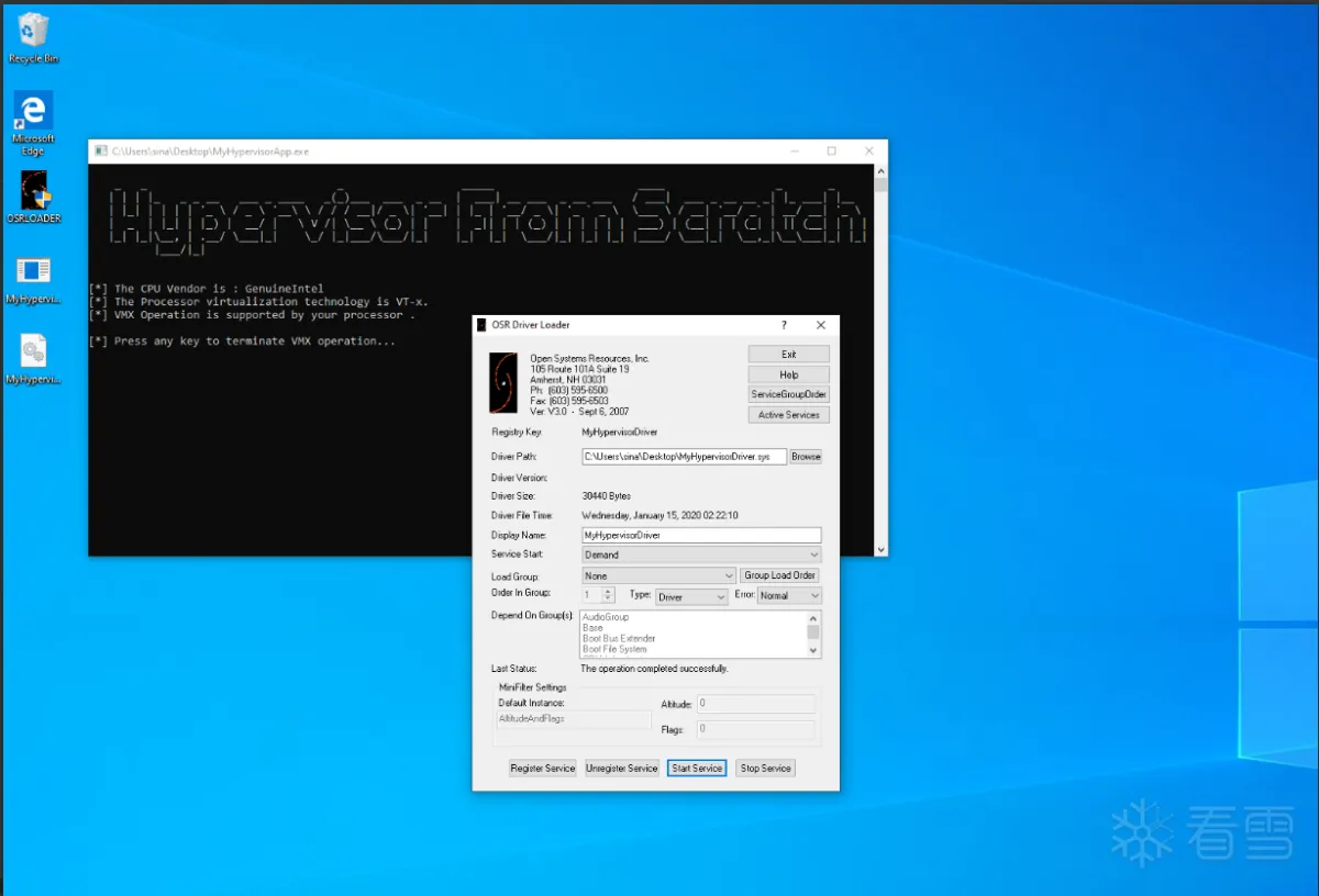

首先,我们加载虚拟机管理程序驱动程序,
对于第一种场景,可以看到我们在 vmlaunch 执行后成功通知了 ExAllocatePoolWith tag 的执行,Guest Rip 等于 ExAllocatePoolWithTag 的地址,EptHandleEptViolation 负责处理 Ept 违规。
在第二个测试场景中,您可以看到我们的 VMCALL 已成功执行(绿线),并且我们通知了页面的执行,但是等等,我们将 执行访问 挂钩放在 ExAllocatePoolWithTag 上,但 Guest Rip 等于 ExFreePool , 为什么?
原来ExAllocatePoolWithTag和ExFreePool都在同一个页面,而且ExFreePool比ExAllocatePoolWithTag执行得早,所以我们得到这个函数的执行。
上述测试结果显示了在 EPT 违规处理程序中检查 Guest Rip 的重要性。 我们将在下一部分中讨论它。
最后你可以看到下图,显示我们的hook是否成功应用。

CurrentPhysBase.Flags = __readmsr(MSR_IA32_MTRR_PHYSBASE0 + (CurrentRegister * 2));
CurrentPhysMask.Flags = __readmsr(MSR_IA32_MTRR_PHYSMASK0 + (CurrentRegister * 2));
// Calculate the base address in bytes
Descriptor->PhysicalBaseAddress = CurrentPhysBase.PageFrameNumber * PAGE_SIZE;
// Calculate the total size of the range
// The lowest bit of the mask that is set to 1 specifies the size of the range
_BitScanForward64(&NumberOfBitsInMask, CurrentPhysMask.PageFrameNumber * PAGE_SIZE);
// Size of the range in bytes + Base Address
Descriptor->PhysicalEndAddress = Descriptor->PhysicalBaseAddress + ((1ULL << NumberOfBitsInMask) - 1ULL);
// Memory Type (cacheability attributes)
Descriptor->MemoryType = (UCHAR)CurrentPhysBase.Type;
/* Build MTRR Map of current physical addresses */
BOOLEAN EptBuildMtrrMap()
    IA32_MTRR_CAPABILITIES_REGISTER MTRRCap;
    IA32_MTRR_PHYSBASE_REGISTER CurrentPhysBase;
    IA32_MTRR_PHYSMASK_REGISTER CurrentPhysMask;
    PMTRR_RANGE_DESCRIPTOR Descriptor;
    ULONG CurrentRegister;
    ULONG NumberOfBitsInMask;
    MTRRCap.Flags = __readmsr(MSR_IA32_MTRR_CAPABILITIES);
    for (CurrentRegister = 0; CurrentRegister < MTRRCap.VariableRangeCount; CurrentRegister++)
        // For each dynamic register pair
        // Is the range enabled?
        if (CurrentPhysMask.Valid)
            // We only need to read these once because the ISA dictates that MTRRs are to be synchronized between all processors
            // during BIOS initialization.
            Descriptor = &EptState->MemoryRanges[EptState->NumberOfEnabledMemoryRanges++];
            if (Descriptor->MemoryType == MEMORY_TYPE_WRITE_BACK)
                /* This is already our default, so no need to store this range.
                 * Simply 'free' the range we just wrote. */
                EptState->NumberOfEnabledMemoryRanges--;
            LogInfo("MTRR Range: Base=0x%llx End=0x%llx Type=0x%x", Descriptor->PhysicalBaseAddress, Descriptor->PhysicalEndAddress, Descriptor->MemoryType);
    LogInfo("Total MTRR Ranges Committed: %d", EptState->NumberOfEnabledMemoryRanges);
    return TRUE;
    return TRUE;

// Default memory type is always WB for performance.
TargetMemoryType = MEMORY_TYPE_WRITE_BACK;
// For each MTRR range
for (CurrentMtrrRange = 0; CurrentMtrrRange < EptState->NumberOfEnabledMemoryRanges; CurrentMtrrRange++)
    // If this page's address is below or equal to the max physical address of the range
    if (AddressOfPage <= EptState->MemoryRanges[CurrentMtrrRange].PhysicalEndAddress)
        // And this page's last address is above or equal to the base physical address of the range
        if ((AddressOfPage + SIZE_2_MB - 1) >= EptState->MemoryRanges[CurrentMtrrRange].PhysicalBaseAddress)
            /* If we're here, this page fell within one of the ranges specified by the variable MTRRs
               Therefore, we must mark this page as the same cache type exposed by the MTRR
            TargetMemoryType = EptState->MemoryRanges[CurrentMtrrRange].MemoryType;
            // LogInfo("0x%X> Range=%llX -> %llX | Begin=%llX End=%llX", PageFrameNumber, AddressOfPage, AddressOfPage + SIZE_2_MB - 1, EptState->MemoryRanges[CurrentMtrrRange].PhysicalBaseAddress, EptState->MemoryRanges[CurrentMtrrRange].PhysicalEndAddress);
            // 11.11.4.1 MTRR Precedences
            if (TargetMemoryType == MEMORY_TYPE_UNCACHEABLE)
                // If this is going to be marked uncacheable, then we stop the search as UC always takes precedent.
                break;
// Finally, commit the memory type to the entry.
NewEntry->MemoryType = TargetMemoryType;

nt!NtCreateFile:
fffff801`80230540 4881ec88000000  sub     rsp,88h
fffff801`80230547 33c0            xor     eax,eax
fffff801`80230549 4889442478      mov     qword ptr [rsp+78h],rax

// Reading guest physical address
GuestPhysicalAddr = 0;
__vmx_vmread(GUEST_PHYSICAL_ADDRESS, &GuestPhysicalAddr);
LogInfo("Guest Physical Address : 0x%llx", GuestPhysicalAddr);

   Handle VM exits for EPT violations. Violations are thrown whenever an operation is performed
   on an EPT entry that does not provide permissions to access that page.
BOOLEAN EptHandleEptViolation(ULONG ExitQualification, UINT64 GuestPhysicalAddr)
    VMX_EXIT_QUALIFICATION_EPT_VIOLATION ViolationQualification;
    DbgBreakPoint();
    ViolationQualification.Flags = ExitQualification;
    if (EptHandlePageHookExit(ViolationQualification, GuestPhysicalAddr))
        // Handled by page hook code.
        return TRUE;
    LogError("Unexpected EPT violation");
    DbgBreakPoint();
    // Redo the instruction that caused the exception.
    return FALSE;

        return FALSE;
    // Zero out the memory
    RtlZeroMemory(PreAllocBuff, sizeof(VMM_EPT_DYNAMIC_SPLIT));
    // Save the pre-allocated buffer
    GuestState[LogicalCoreIndex].PreAllocatedMemoryDetails.PreAllocatedBuffer = PreAllocBuff;
if (EptVmxRootModePageHook(TargetFunc, HasLaunched) == TRUE) {
    LogInfo("[*] Hook applied (VM has not launched)");
    return TRUE;
    return TRUE;
if (HasLaunched)
    if (AsmVmxVmcall(VMCALL_EXEC_HOOK_PAGE, TargetFunc, NULL, NULL, NULL) == STATUS_SUCCESS)
        LogInfo("Hook applied from VMX Root Mode");
        // Now we have to notify all the core to invalidate their EPT
        HvNotifyAllToInvalidateEpt();
        return TRUE;
if (HasLaunched)
        return TRUE;
case VMCALL_EXEC_HOOK_PAGE:
    HookResult = EptVmxRootModePageHook(OptionalParam1, TRUE);
    if (HookResult)
        VmcallStatus = STATUS_SUCCESS;
    else
        VmcallStatus = STATUS_UNSUCCESSFUL;
    break;
    if (HookResult)
    else
    break;
/* Notify all core to invalidate their EPT */
VOID HvNotifyAllToInvalidateEpt()
    // Let's notify them all
    KeIpiGenericCall(HvInvalidateEptByVmcall, EptState->EptPointer.Flags);
/* Invalidate EPT using Vmcall (should be called from Vmx non root mode) */
VOID HvInvalidateEptByVmcall(UINT64 Context)
    if (Context == NULL)
        // We have to invalidate all contexts
        AsmVmxVmcall(VMCALL_INVEPT_ALL_CONTEXT, NULL, NULL, NULL);
    else
        AsmVmxVmcall(VMCALL_INVEPT_SINGLE_CONTEXT, Context, NULL, NULL);
    else
case VMCALL_INVEPT_SINGLE_CONTEXT:
    InveptSingleContext(OptionalParam1);
    break;
case VMCALL_INVEPT_ALL_CONTEXT:
    InveptAllContexts();
    break;
    break;
    break;

雪    币: 7
白皮书有写mtrr优先使用固定范围的
2025-3-11 21:57
雪    币: 7
手册上也没看到哪里写必须启用mtrr才能启用ept,只是启用了mtrr需要把ept同步上他的属性
