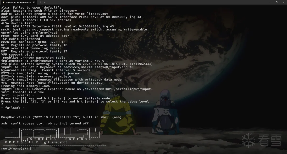

编译完成后我们得到了内核文件(arch/${arch}/boot/zImage),另外我们还需要设备树文件,Linux源码中提供了部分这样的文件(arch/${arch}/boot/dts),若未找到可自行下载
这里我们使用从固件中解包得到的文件系统,首先创建一个磁盘镜像
然后将其格式化,这里注意您的内核版本支持的文件系统格式,笔者使用的是3.2.1版本内核且编译时没有开启ext4文件系统支持,所以使用ext3
创建一个临时文件夹作为挂载点,并将解包得到的文件系统复制进其中

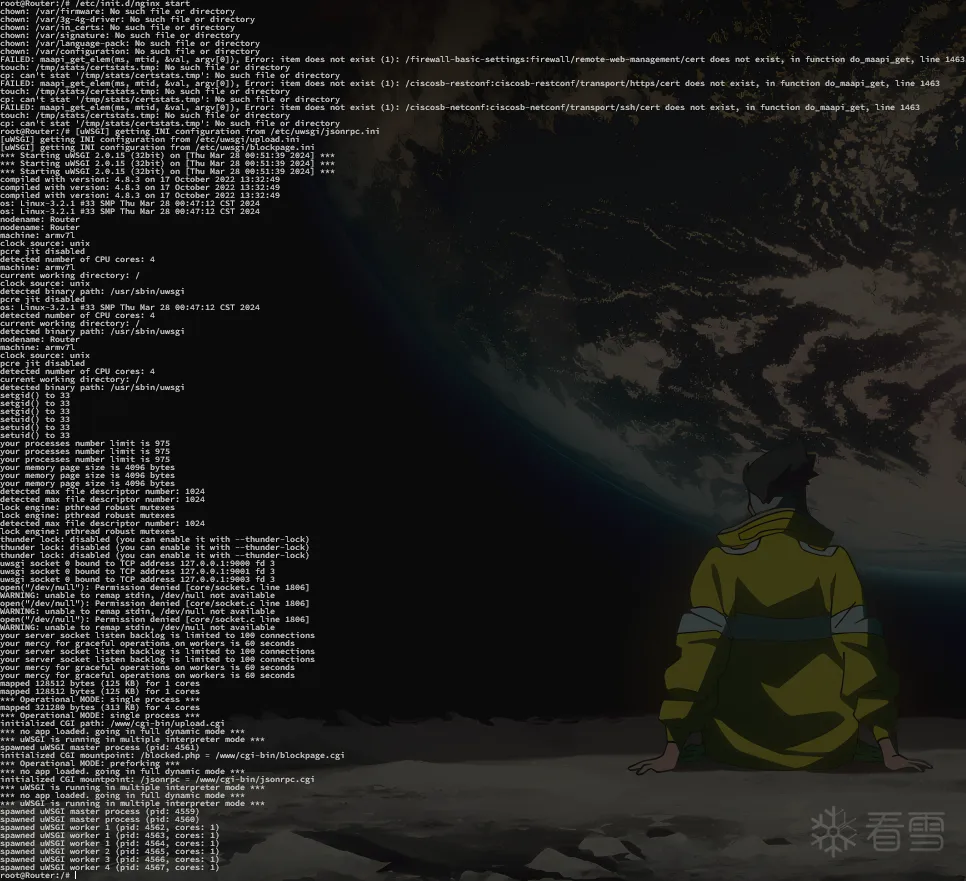

注意看到最后一行PnP Agent is starting!,它启动了另一个服务,前提是您的操作系统支持IPv6,否则最后会启动失败,这就是为什么在内核编译的时候我强调了要开启IPv6的配置选项
nginx最后会根据几个配置文件来启动uwsgi来负责监听几个端口以处理数据

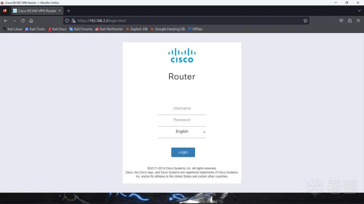

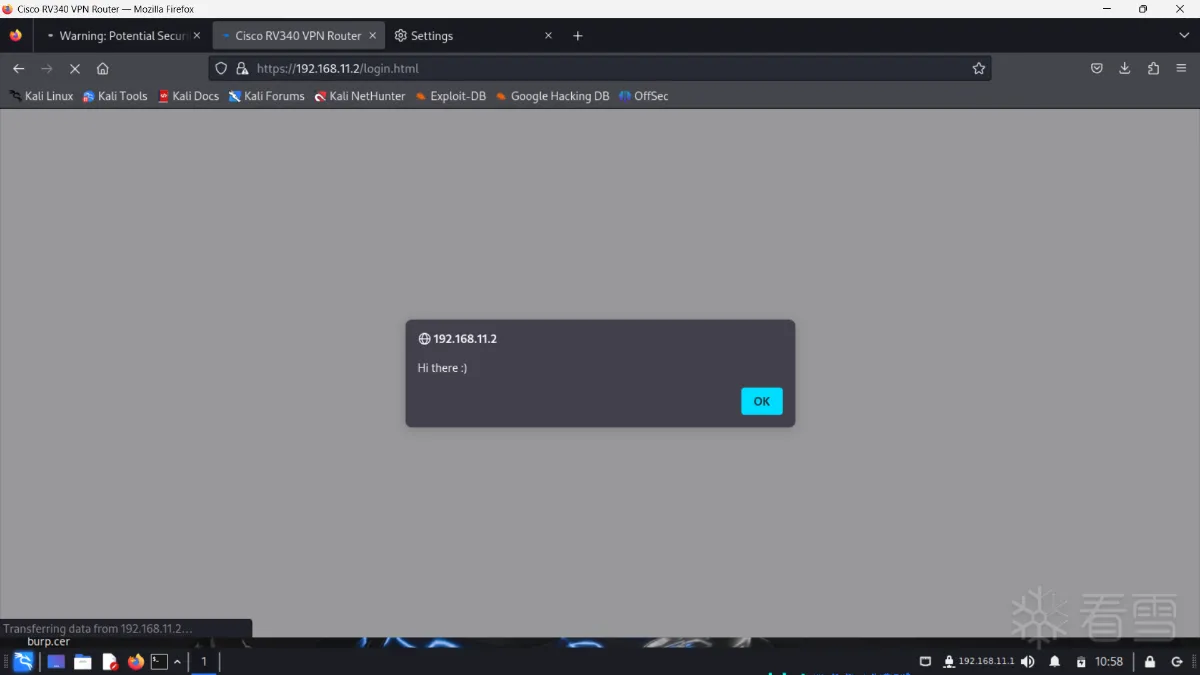

访问成功
已知是未授权的文件上传漏洞

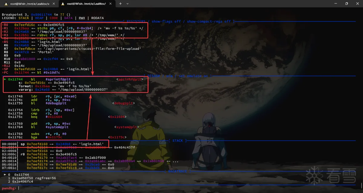

本函数负责了处理移动文件的操作,部分伪代码如下所示
通过此处可知若能控制pathParam=Portal则能将文件保存目录控制在/tmp/www/下,而此处正是访问时路由页面的存放位置

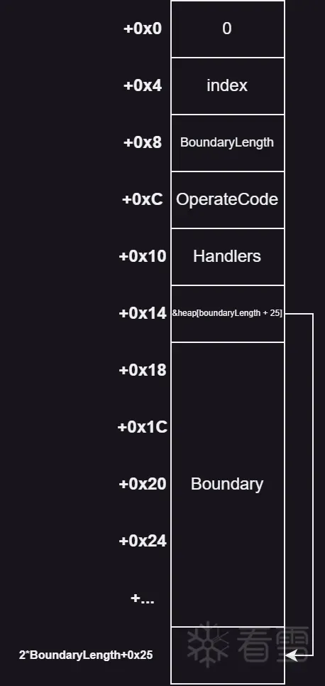

这个函数初始化了一个结构体,该结构体结构示意图如下
最后该结构体被传递到multipart_parser_execute进行进一步处理

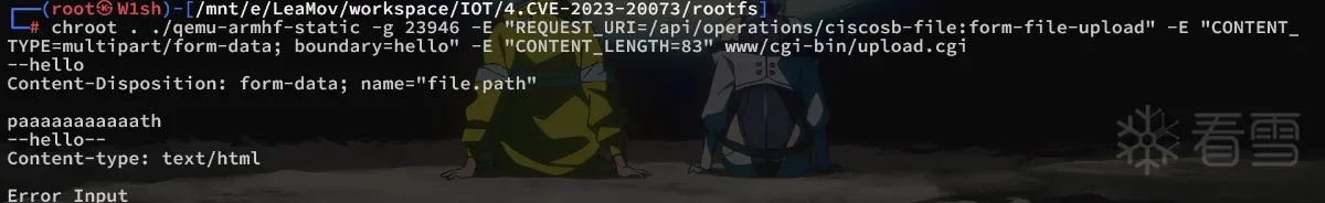

笔者在最初调试cgi的时候尝试通过qemu-user+IDA的来进行调试,所以遇到了一些问题,便分析了这个函数,众嗦粥知 :),cgi读取请求数据是通过stdin进行读取的,所以我尝试通过这种形式来直接模拟请求输入数据
也既直接在终端中输入,但不论如何都没有数据被成功解析,最后发现问题出在这个函数中,该函数通过结构体的boundary作为一个判断,index作为数据光标位置和operateCode记录当前所处位置数据所属(既数据还是头)
而其中判断operateCode的重要决定条件就是换行符\r\n,其它的头部判断则通过:,;等符号进行
这就是为什么上述偷懒方法不生效的原因

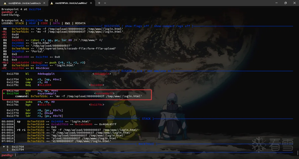

上传文件处理程序upload.cgi中将文件保存操作提前至授权检查前,使其只需被调用且参数正确即可将文件保存至不同目录下。其中保存目录部分可控,保存文件名可控,保存目录可控中可利用项有/var/www/目录,可通过覆盖其主路由页面实施存储型XSS攻击
需要控制的字段(参数):

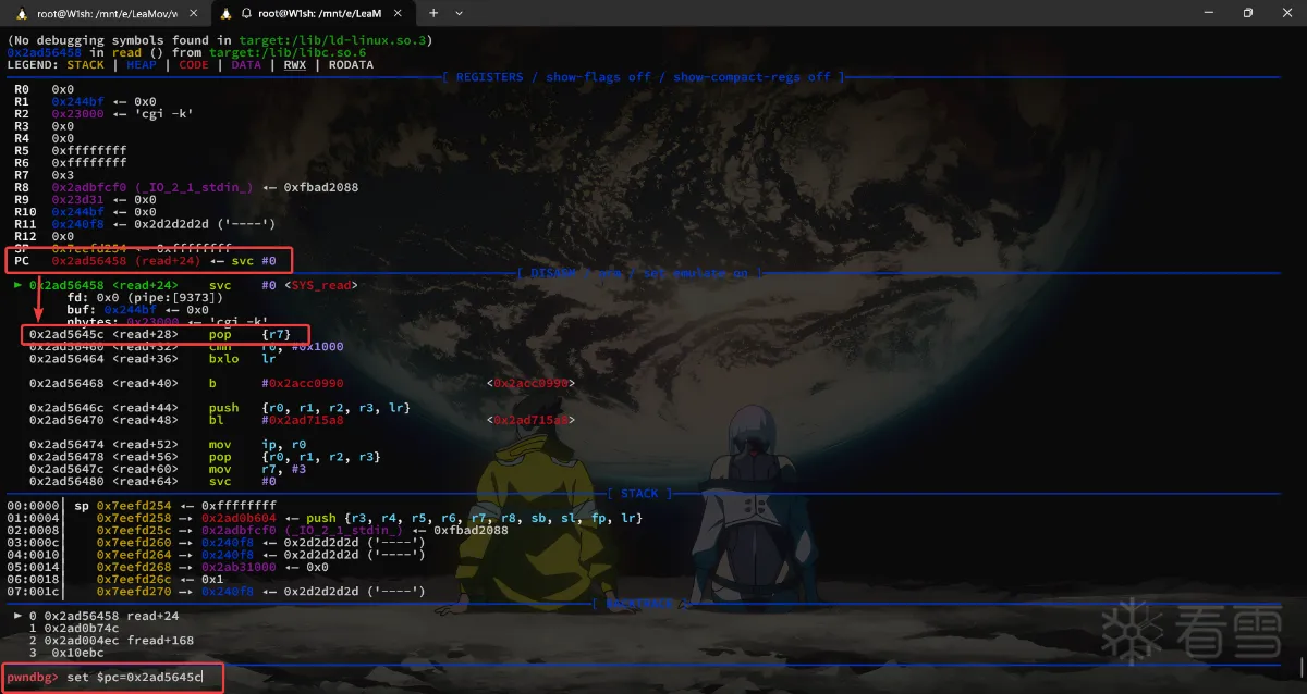

由于上述的偷懒调试法因为解析函数的原因无效(或许有其它的数据输入法,但是我没有探究了)。于是需要对upload.cgi进行patch后调试,因为cgi程序的特性,一次请求一次执行瞬间完成,既无法可控的通过调试器启动也无法在正常情况下当其执行时附加它,所以需要进行patch
通过上文的upload.cgi main函数伪代码可知其通过调用freadstdin进行读取,所以可以patch它的读取长度参数使其等待

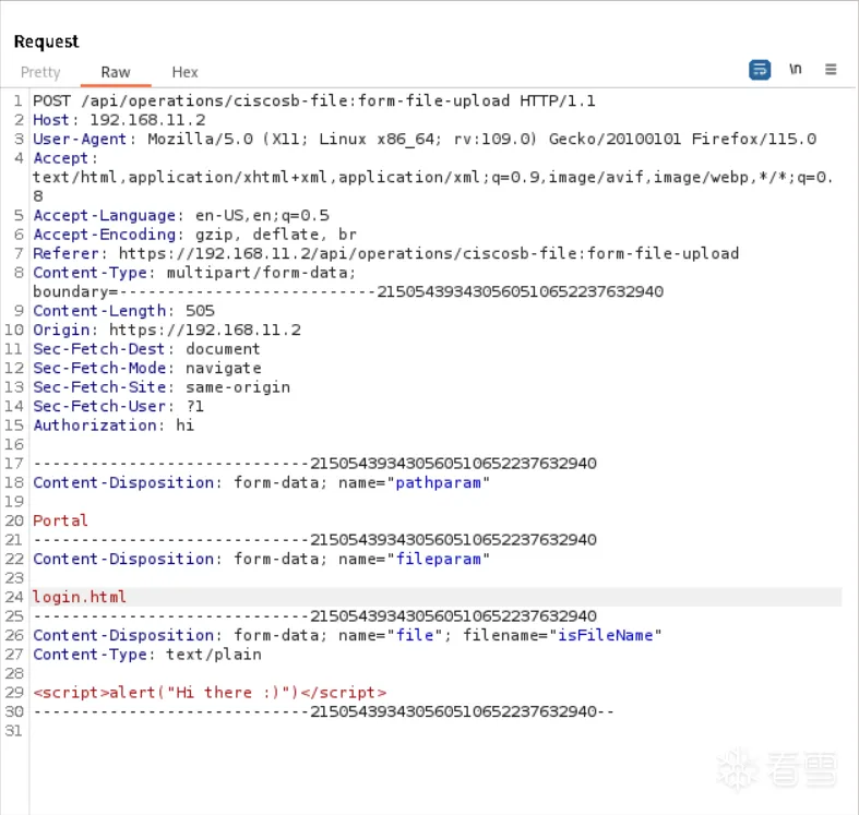

将原长度R6修改为R6+1即可,现在我们发送测试报文如下

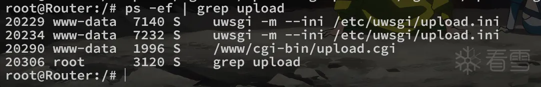

此时BurpSuite进入了等待状态,我们查看虚拟机的后台进程

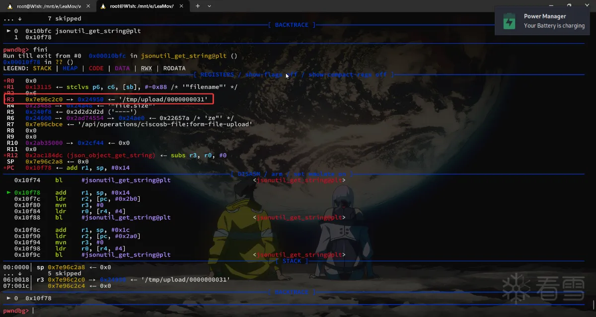

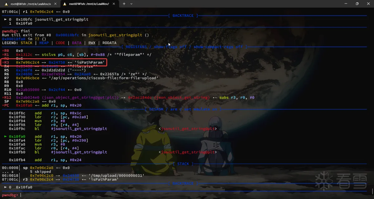

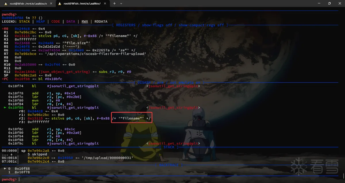

从主机传入 gdb-server 对其进行附加调试,gdb-multiarch连接后可见其停在了SYS_read调用处等待,我们直接修改PC寄存器让其跳过并恢复正常流程

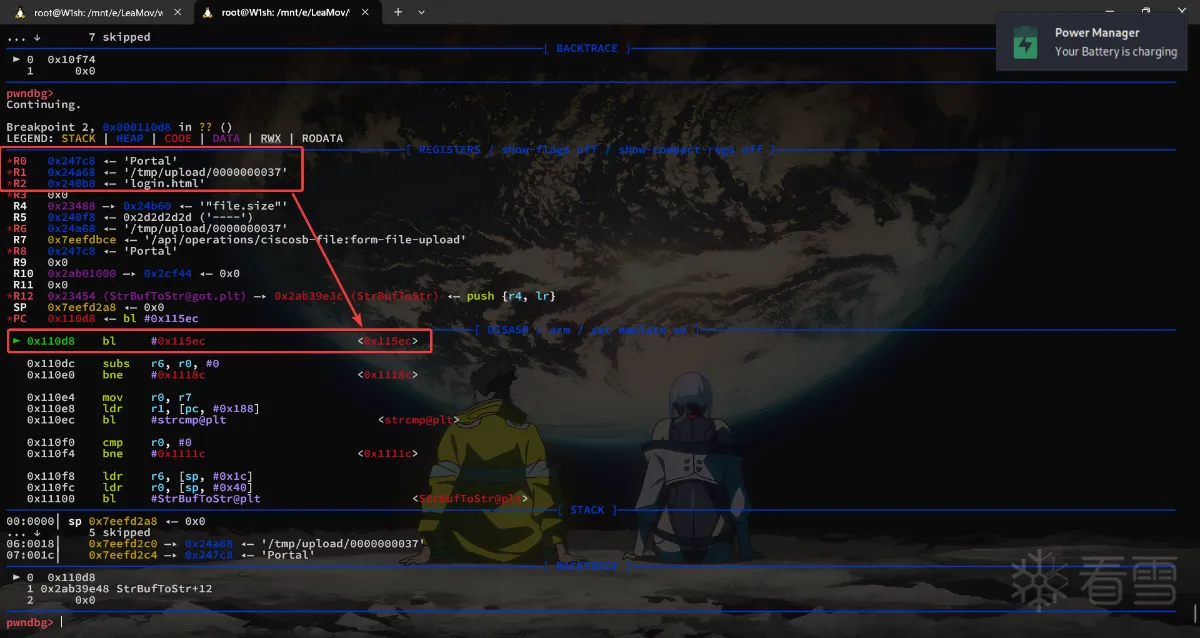

将断点设置在参数获取的位置并放行
可见参数pathparam成功的控制了,而filename是生成的,这个是临时文件的保存目录,不影响所以无需控制。
已知需要控制内容如下
eh。花了一周多的时间,终于把本篇内容完成并把笔记和文章写完了,最后文章总结下来其实内容不多(当然我也不擅长表达和总结),多少有点删减,只挑了我觉得重要的地方指出来和关键的部分记录下来,这是我做的第四个,hum算第三个吧,因为的第二个DIR823G其实和第一个DIR815本质上没区别,第二个做的是TOTOLINK的命令注入漏洞,那个也没什么很复杂的逻辑,
hum因为我比较倔,最开始其实4.12.12的内核成功编译了并且跑起来了环境(没有IPV6和启动参数)的问题,不过我就是想用3.2.1的:)。但是同样的编译通过,使用3.2.1内核的虚拟机却是各种起不来,我各种参数都调了一边,比如文件系统格式支持等。最开始的报错信息如下
我在配置文件中启用了ext4的支持但依旧如此,最后发现是由于内核启动参数没有生效导致,必须在编译的时候指定CONFIG_CMDLINE

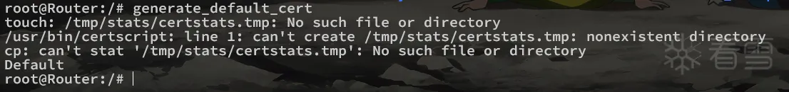

上文说过在启动confd服务的时候要看见最后的PnP Agent is starting!才算成功,但是我最开始一直失败,报错如下
最后在配置文件里找到了IPV6的选项并启用了
只要涉及写操作都会报错
然后发现系统根目录挂载的是ro的,但是我也没法通过指令重新挂载,这个问题不论在4.12.12版本的内核还是3.2.1版本的内核都出现了,最后在一篇文章中找到答案,在配置文件中设置CONFIG_LBDAF=y
这个问题在上文中我也简述过了,在3.2.1版本的内核中出现,解决方法是在启动参数中添加mem=128M

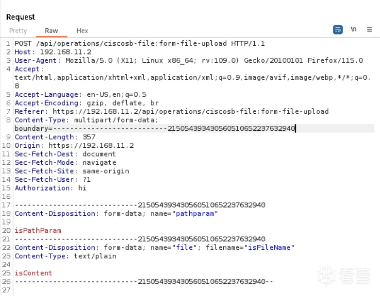

有读者可能会好奇我上文怎么不用hackbar去发请求而是选择直接在bp中发,当我在 hackbar 中写入如下数据
乍一看好像其实没什么问题,但是注意在数据段头和数据之间的换行,那有一个空格,这导致最后发出去的包是这个样子的
这个问题我还没有找到原因,推测是数据段长度不够(但这只是现象),因为我各种测试之后只得出了这个结论,结合上一个问题错上加错之下让我碰壁相当之久

    set $deny 1;
    if ($http_authorization != "") {
        set $deny "0";
    if ($deny = "1") {
        return 403;
    upload_pass /form-file-upload;
    upload_store /tmp/upload;
    upload_store_access user:rw group:rw all:rw;
    upload_set_form_field $upload_field_name.name "$upload_file_name";
    upload_set_form_field $upload_field_name.content_type "$upload_content_type";
    upload_set_form_field $upload_field_name.path "$upload_tmp_path";
    upload_aggregate_form_field "$upload_field_name.md5" "$upload_file_md5";
    upload_aggregate_form_field "$upload_field_name.size" "$upload_file_size";
    upload_pass_form_field "^.*$";
    upload_cleanup 400 404 499 500-505;
    upload_resumable on;

非常感谢你的分享,但是我在使用3.2.1内核启动时,由于内核中没有自带vexpress-v2p-ca9.dtb设备树,使用git中提供的设备树启动会报错VFS: Cannot open root device "mmcblk0p2" or unknown-block(179,2) 最终我放弃使用设备树sudo qemu-system-arm -M vexpress-a9 -m 1024M \
-kernel ./linux-3.2.1/arch/arm/boot/zImage \
-append "root=/dev/mmcblk0 rw console=ttyAMA0 init=/etc/init.d/rcS" \
-sd rootfs.ext3 \
-net nic -net tap,ifname=arm1, -nographic -smp 4 成功启动,我想知道你启动3.2.1内核版本时的真实命令 谢谢
另外,我看命令行是3.1.2的内核和文章的3.2.1对不上,想确认下是哪个版本?

专业路过 非常感谢你的分享,但是我在使用3.2.1内核启动时,由于内核中没有自带vexpress-v2p-ca9.dtb设备树,使用git中提供的设备树启动会报错VFS: Cannot open root de ...
非常抱歉这么晚回复您
关于报错:请问您是否在编译系统内核的时候配置了`CONFIG_CMDLINE`选项?
关于版本:命令行中3.1.2是我新建文件夹的时候手误打错,实际版本为3.2.1
补充:内核3的版本请用编译选项代替qemu的-append参数,我看见您依旧使用了-append选项来指定内核启动选项挂载至"mmcblk0",而实际报错确是"mmcblk0p2",说明您在编译配置中的"CONFIG_CMDLINE"值是"mmcblk0p2",使用-append选项并不会影响编译时设置的值
