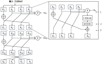

SM4 密码算法的数据分组长度为128比特,密钥长度也是128比特,是分组算法当中的一种。SM4算法首先将加密信息进行分组,分组后通过异或、S盒变换、移位等操作进行分组明文的拓展,如图1所示。其中使用迭代方法实现明文拓展,每轮迭代所采用的密钥经过加密类似的流程进行迭代生成,也就是说加密迭代和生成密钥迭代是对应的。因此,解密过程也能够通过密钥进行密文的迭代解密。
1 SM4加密流程
以第一次迭代为例,加密流程可以简单概括为:
(1) X_1,X_2,X_3相互异或,然后与轮密钥〖rk〗0进行异或;
(2) 将32bit拆分为4个8bit的长度,放进S盒中进行变换,再组合为32bit的数据;
(3) 将32bit依次进行左移2、10、18、24
位,并异或;
(4) 异或得到的32bit数据再与X_0进行异或,得出X_4;
(5) 迭代32次上述操作,将得到的X_0~X_35进行反序变换,得出密文。

攻击点1位于明文与轮密钥异或运算时。SM4算法在每一轮迭代中都要先将每轮的明文输入与每轮的轮密钥进行异或操作即S-BOX输入,在执行完这一步操作后会产生一个中间值V如式(1)所示:
V=X
(i+1)⊕X_(i+2)⊕X_(i+3)⊕rk_i (1)
由于V中含有明文和轮密钥的信息,故在进行 CPA 攻击时可将V作为攻击的中间数据,即攻击点为S-BOX输入。对软实现的SM4算法进行CPA攻击时,选用汉明重量模型。针对 SM4 加密算法 S-BOX输入CPA 攻击的基本思想:

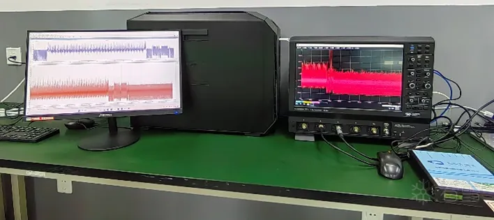

图3 实验环境
3.1 数据采集

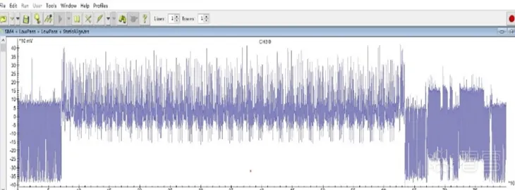

首先通过测试脚本将 Inspector 和智能卡建 立连接。采集 10000 条左右的功耗曲线,采集到的智能卡IC卡的加密功耗曲线全局图如图4,从图中可以清楚地看出SM4的32轮运算。
4 采集到的SM4加密功耗曲线全局图
