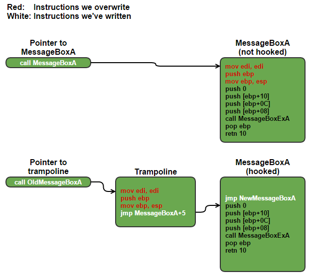

实际上在inlinehook,多线程冲突不是单单一个自旋锁能完成的,就像你说的“发生指令修改了一半被其他线程执行的可能”。这里的锁只是为了多线程调用MinHook,而不关乎hook时候的线程安全。
MinHook和Detours实际上都是做了线程安全的,是这样做的:
多线程下安全的 attach hook 步骤
1> 遍历当前进程的所有线程,暂停当前线程以外的所有线程。
(遍历所有线程可以用TH32CS_SNAPTHREAD,暂停线程函数为SuspendThread。)
2>执行attach hook流程。
(覆盖目标函数头jmp到detour函数。创建跳板函数。)
3>判断其他所有线程的执行的代码ip地址,如果正在执行目标函数,且恰好正在执行起始几个覆盖的汇编,则将此线程的ip地址重新设置到trampoline跳板函数对应的地址。
(获取线程ip地址的函数为GetThreadContext,32eip 64rip,重新设置为SetThreadContext)
4>恢复其他所有线程。
(ResumeThread)
MinHook源代码,在EnableHook里都会先执行 Freeze函数,这个 Freeze就是停止其它线程的,并且在ProcessThreadIPs函数里重设某些ip到对应的Trampoline段,在hook完成后会Unfreeze恢复线程。
minhook/src/hook.c at master · TsudaKageyu/minhook (github.com)
static MH_STATUS Freeze(PFROZEN_THREADS pThreads, UINT pos, UINT action)
                SuspendThread(hThread);
                ProcessThreadIPs(hThread, pos, action);//当某些线程的ip正执行要hook的函数头上,重设ip位置到跳板函数
                CloseHandle(hThread);
参考博文:inline hook 原理 教程 - 0xc - 博客园 (cnblogs.com) 的 线程安全段落
