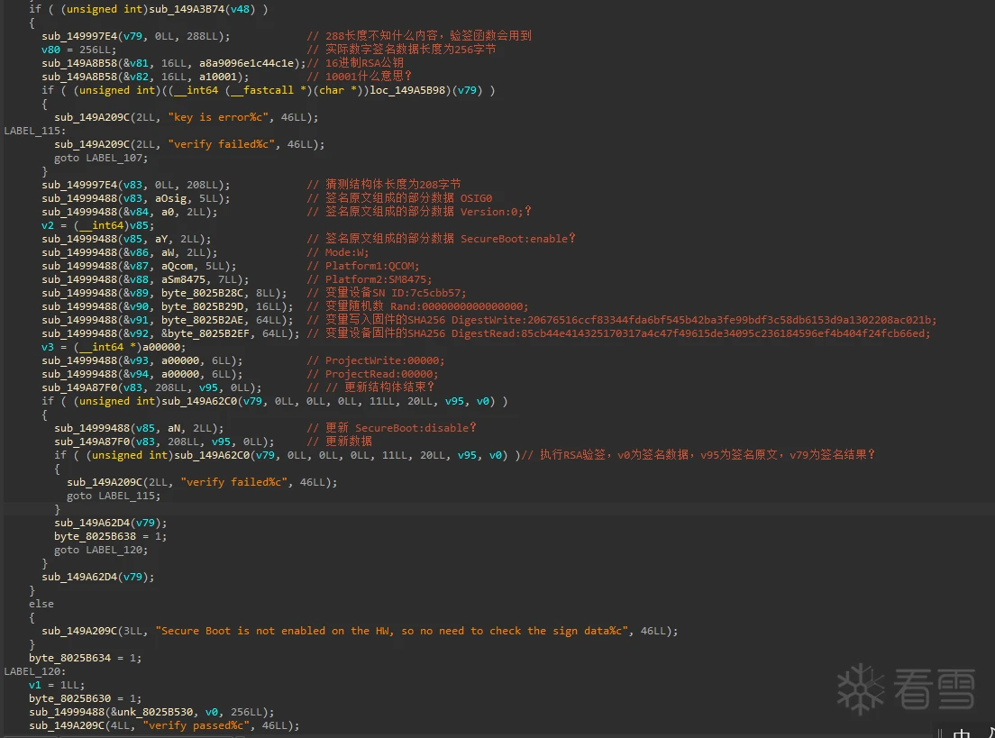

附上部分IDA核心伪代码及程序:

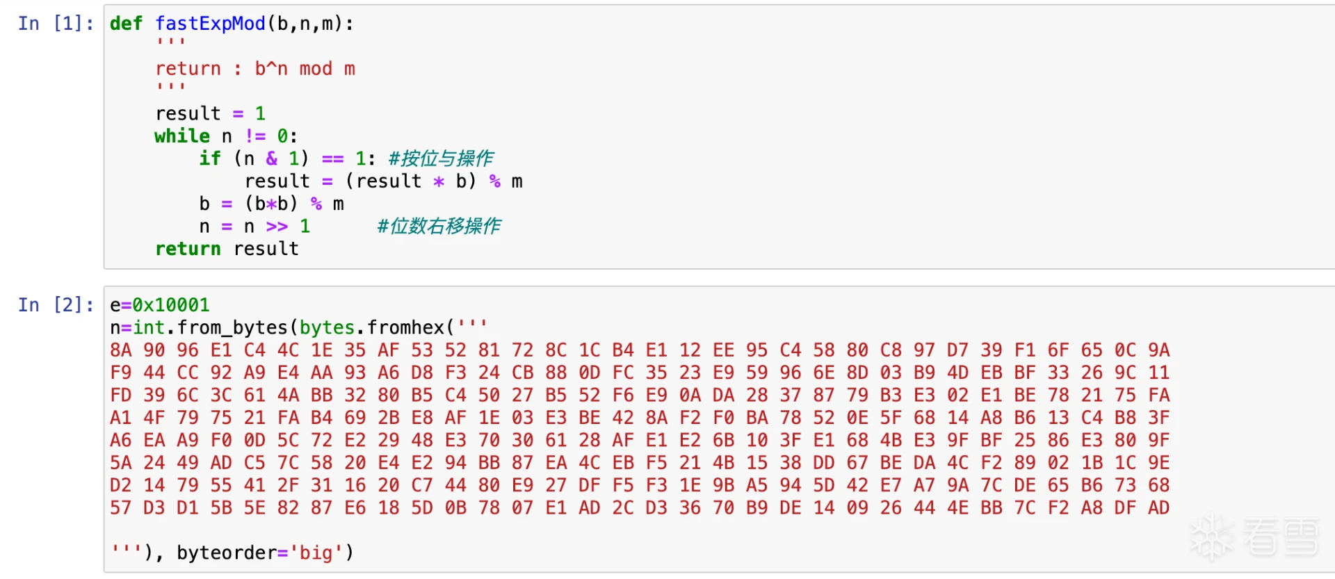

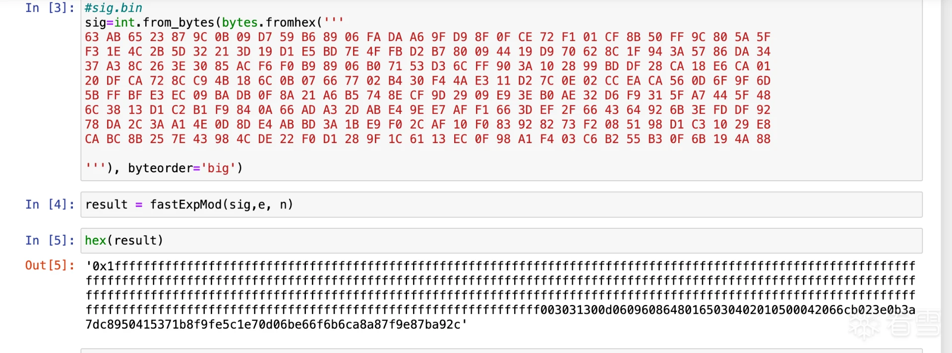

0x10001=65537是RSA常见的公钥指数e,所以跟它再一块的另外256字节多半就是公钥模数n
计算 sig^e mod n即可得到明文,一般签名的明文是哈希值,所以验签实际就是比较解密得到的哈希值和实际数据计算的哈希值是否一样

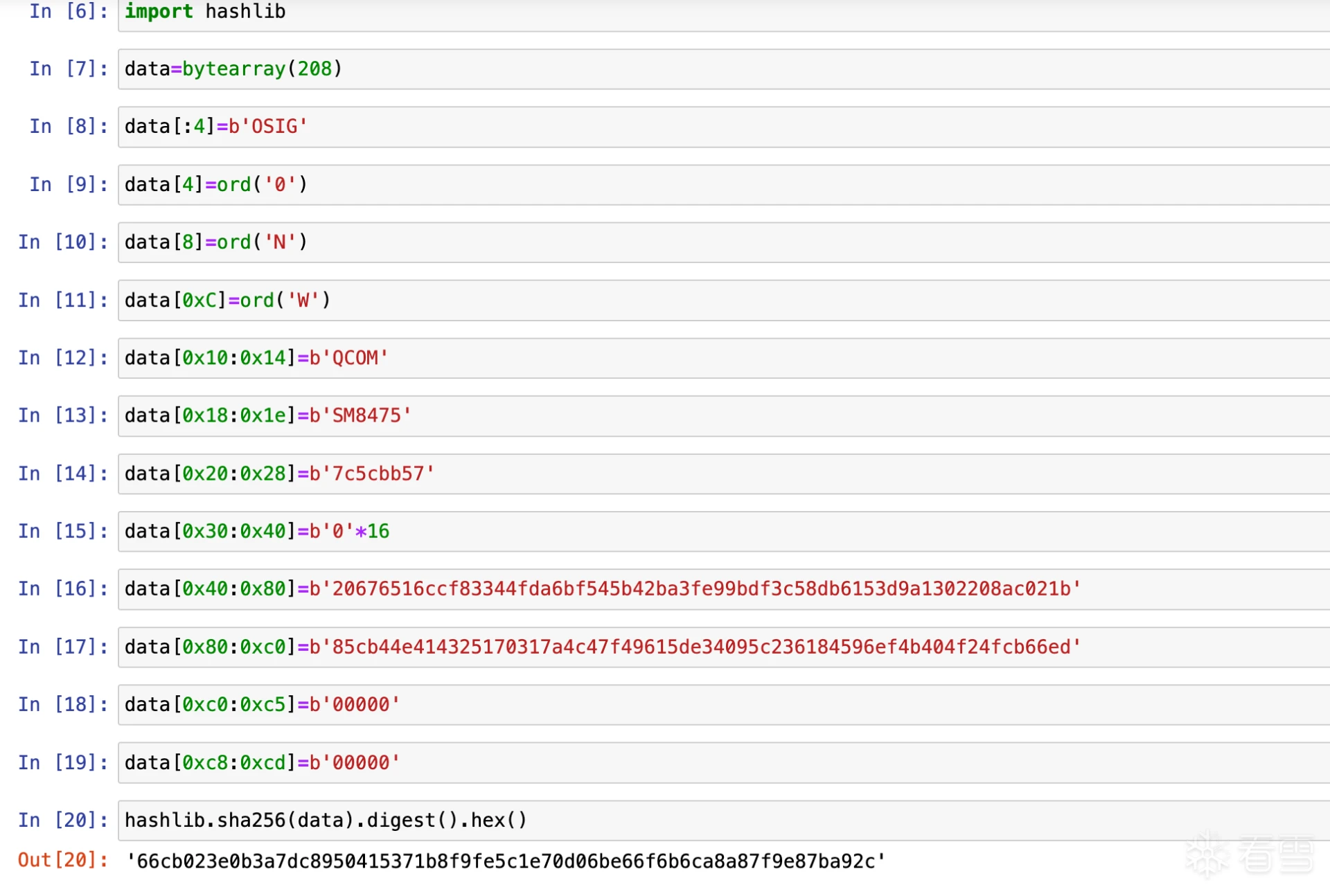

根据固件中,sha256明文填充如下,其中data[8]= 'N'是试出来的,因为'Y'不对

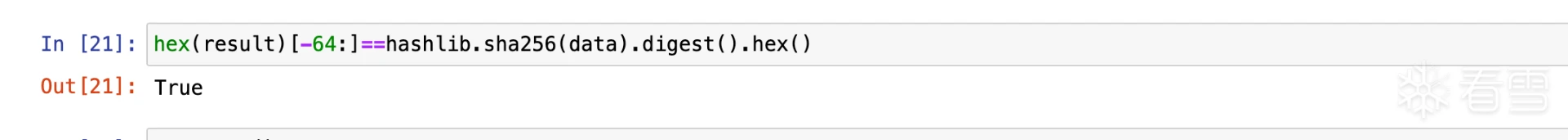

如下图可以看到验签成功
你原附件里面的pub.pem貌似格式有问题,我用固件中的n和e重新生成了一个
最终你要的openssl验签效果

'N'不是固定的,实际上从固件里面看它是先用'Y'验签一次,'Y'不验签过才再用'N'验签一次,至于Rand全是0的原因你可以看sub_1499F3EC()函数调用sub_149C06CC函数的位置,那个sub_149C06CC函数应该就是它的随机数函数而且是个空函数,所以就随机数才都是默认值
