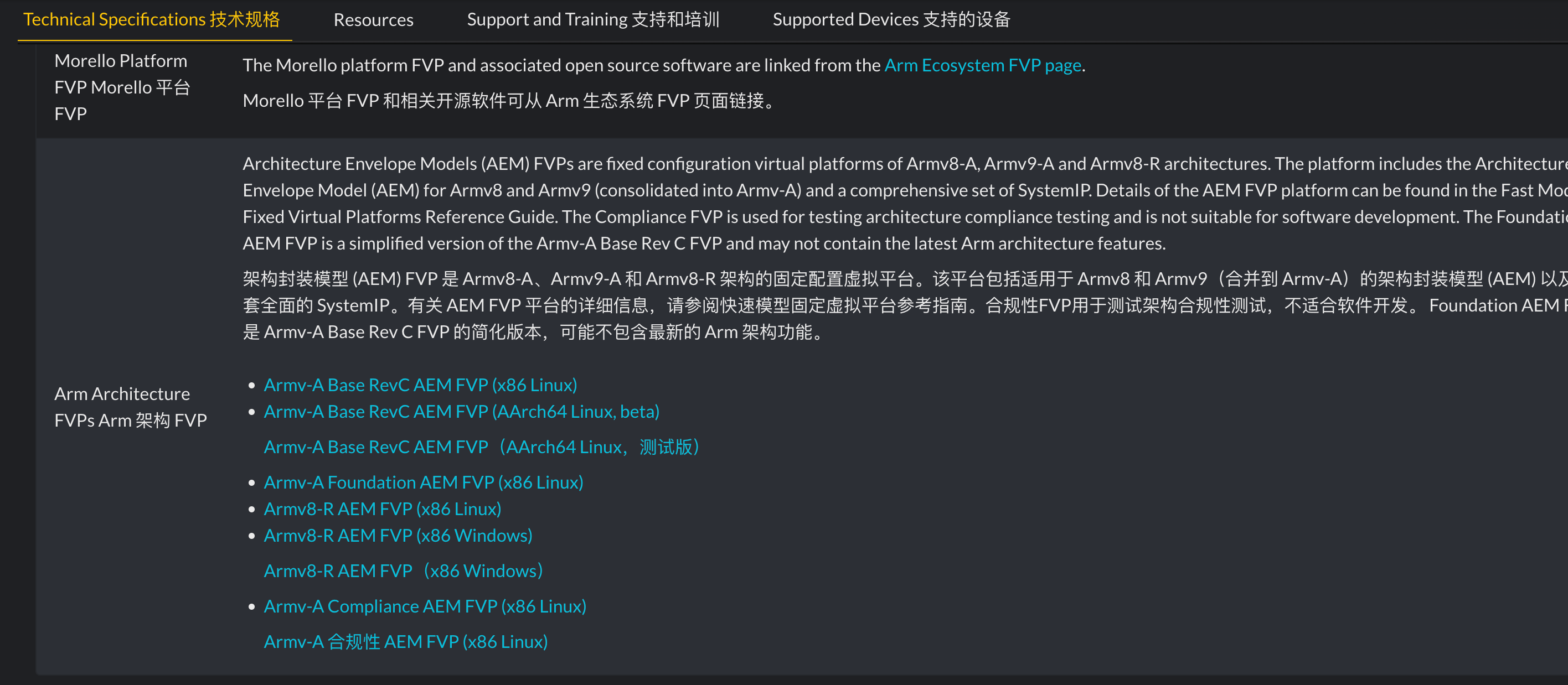

推荐直接下载:
Armv-A Base RevC AEM FVP (x86 Linux)
Armv-A Base RevC AEM FVP (AArch64 Linux, beta)
下载完成后解压的到Base_RevC_AEMvA_pkg

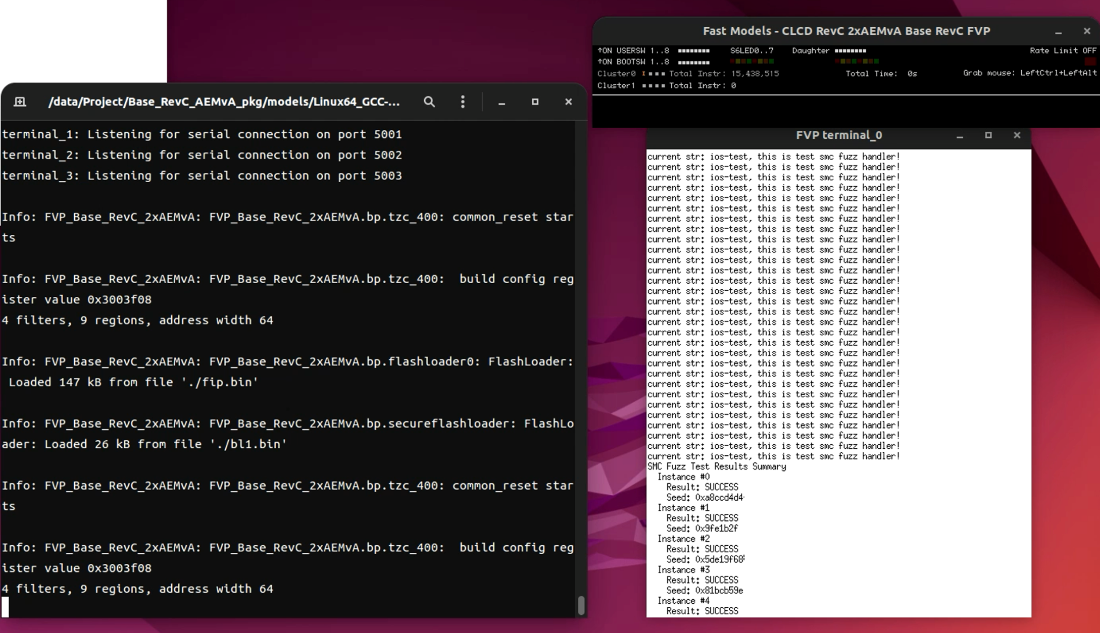

使用FVP_Base_RevC-2xAEMv8A运行
运行命令:
image-20240422190557018
image-20240422192642093

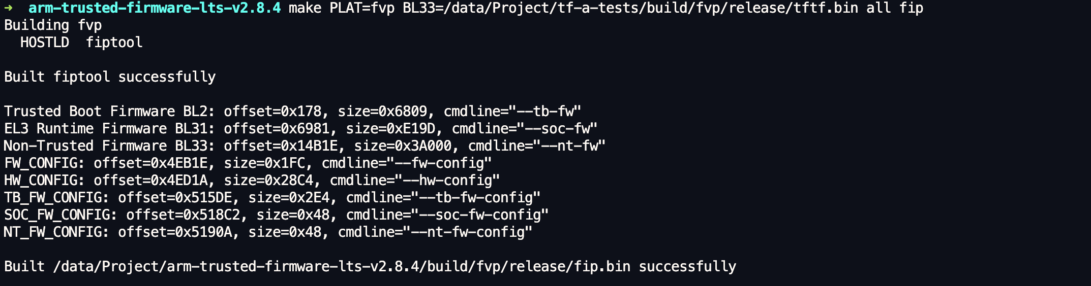

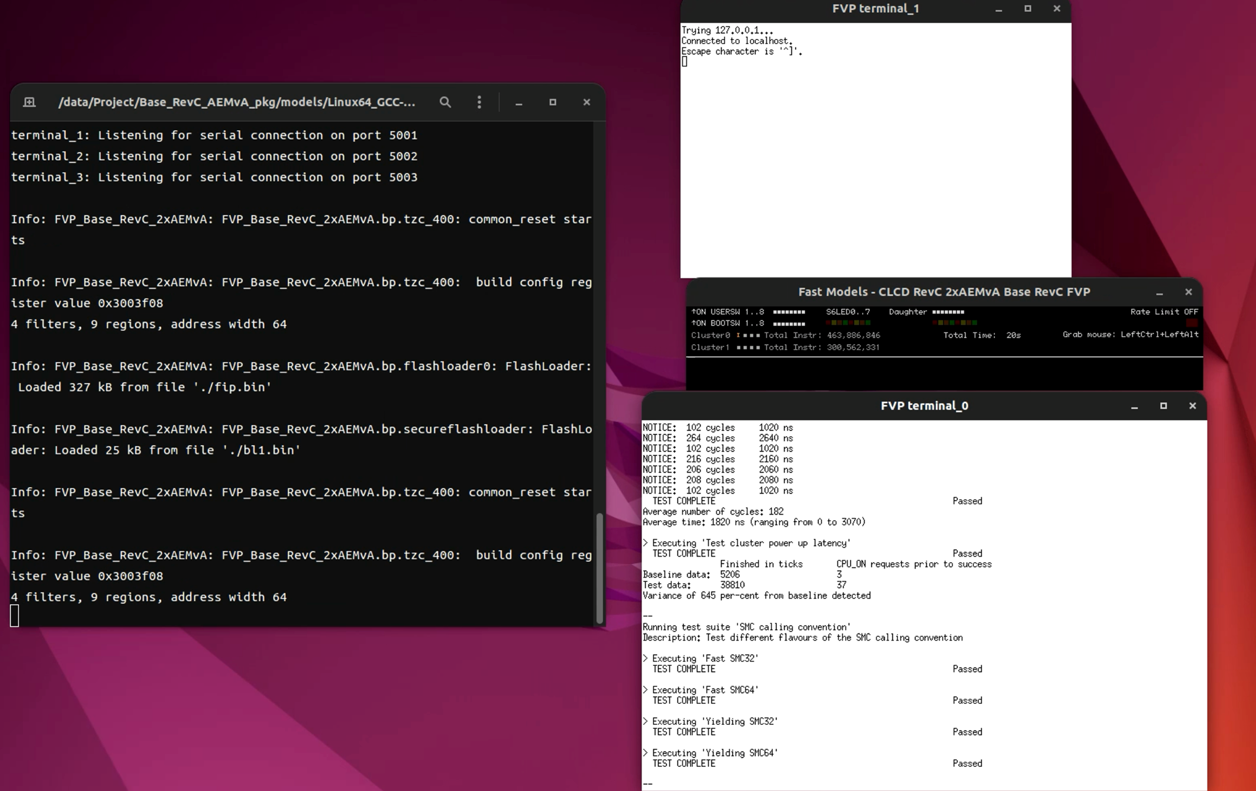

重编译ATF,指定bl33.bin为tftf.bin
image-20240422192823075

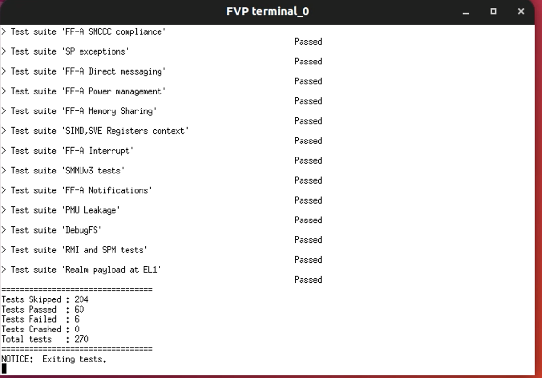

重新使用FVP运行,成功引导进入tftf中
image-20240422193006244
运行完成后会输出测试结果并提示退出
image-20240422193154845

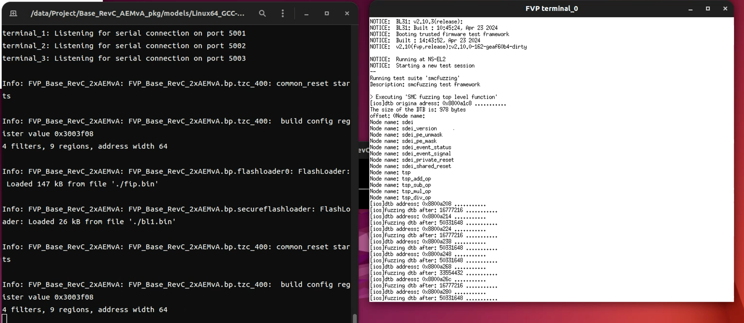

推荐阅读:116K9s2c8@1M7s2y4Q4x3@1q4Q4x3V1k6Q4x3V1k6%4N6%4N6Q4x3X3g2@1M7Y4g2K6N6r3g2V1k6X3W2J5L8i4N6S2M7X3g2Q4x3X3g2G2M7X3N6Q4x3V1k6V1L8$3y4K6i4K6u0r3c8r3W2J5k6h3y4@1k6h3c8Q4y4h3k6d9j5h3c8G2L8h3W2*7k6h3c8Q4y4h3k6e0e0f1y4Q4y4h3k6b7M7X3g2K6k6h3&6@1j5i4c8A6L8$3&6Q4x3X3g2H3k6r3j5`.
注意这里的SMC_FUZZ_DTS是可以自定义的,这里使用了官方提供的top.dts
image-20240423103107010

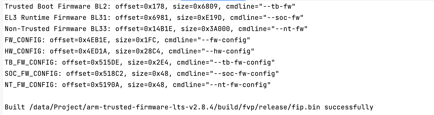

重编译ATF,并替换tftf.bin
image-20240423102154343
再次运行
image-20240423153625590

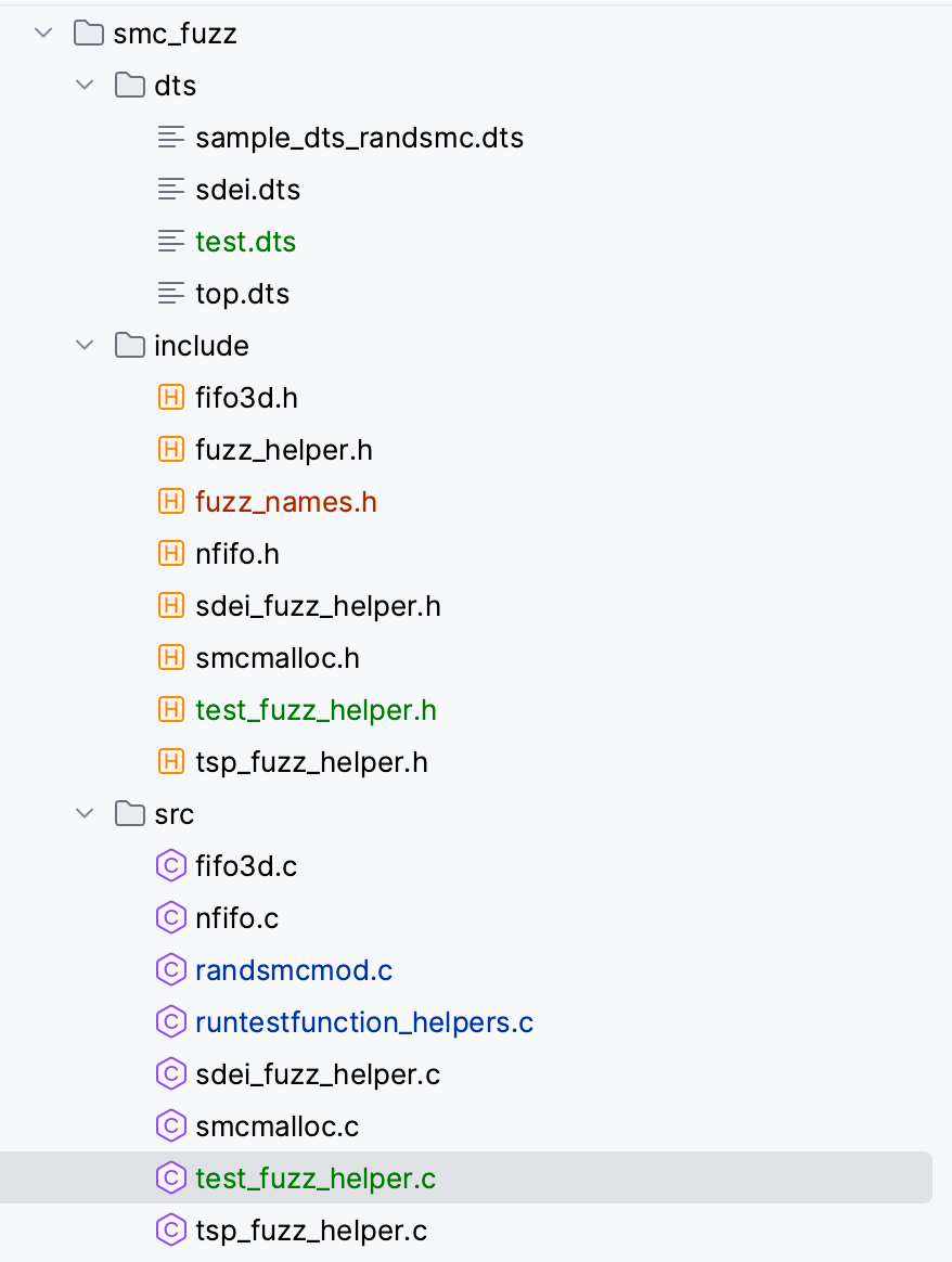

先来通过目录结构确定需要扩展的文件1. Dts 2. fuzz helper
image-20240423162629887

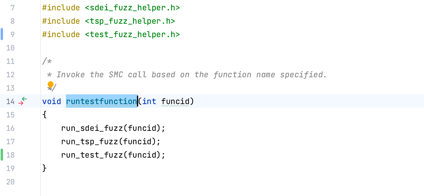

创建对应的test.dts ,主要定义了两个功能test_add和test_mov,并且对应的函数均为test_funcid。
将run_test_fuzz添加到runtestfunction_helpers.c
image-20240423163625289

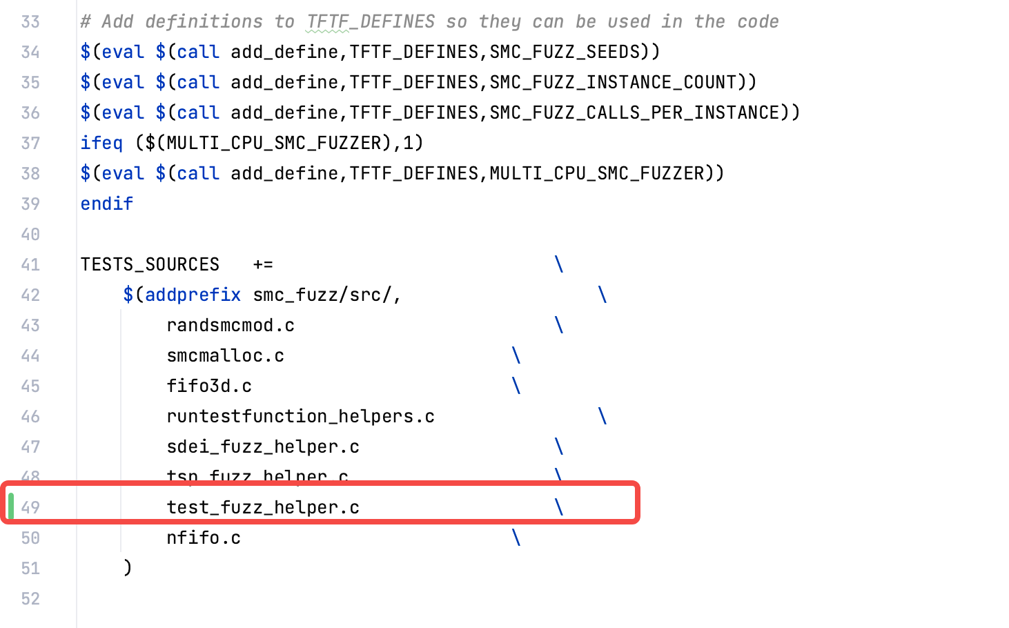

tftf/tests/tests-smcfuzzing.mk 中的编译依赖中添加test_fuzz_helper.c
image-20240423163901129

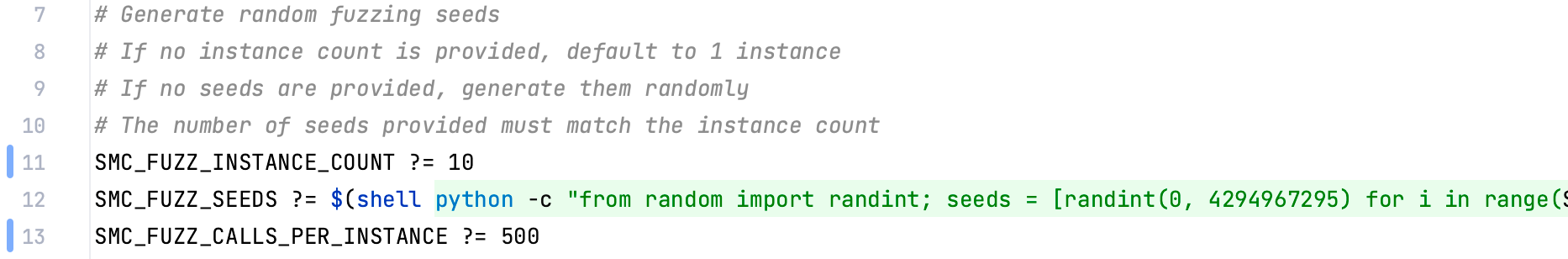

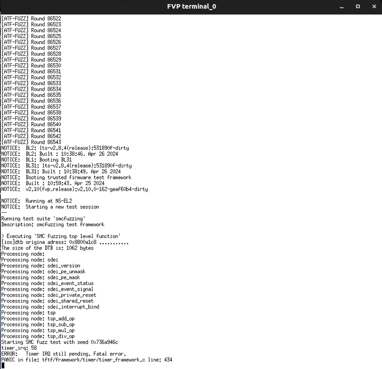

调整运行的次数和并发数,tftf/tests/tests-smcfuzzing.mk
image-20240423163940075

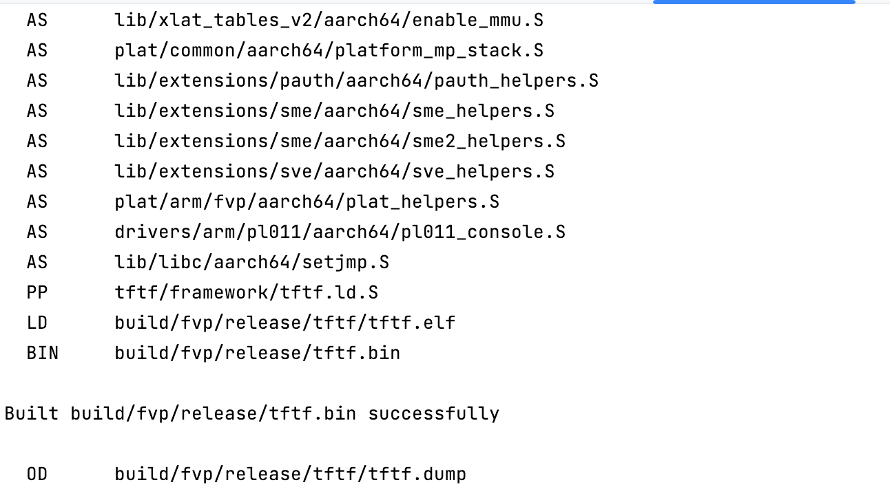

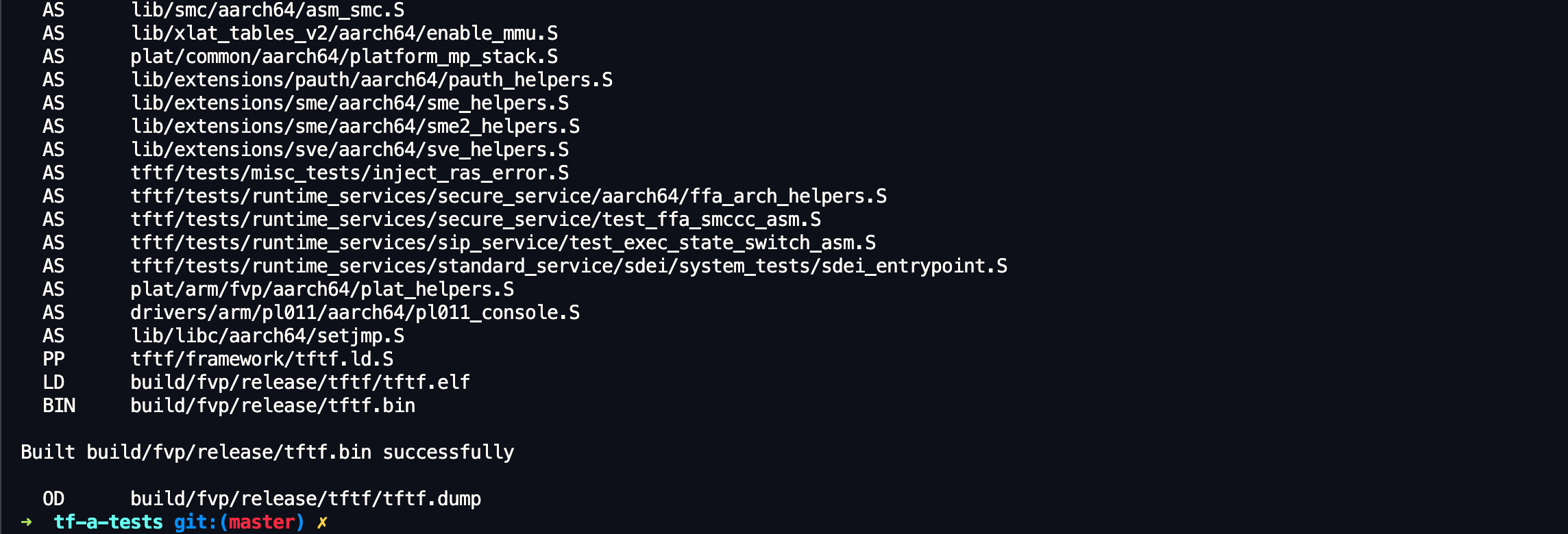

编译仅包含smcfuzz的tftf
image-20240423164346413

本教程主要提供了ATF官方的FUZZ教程。BL1 demo-fuzz目前没有想到更好的解决方式,希望能一起讨论分析。

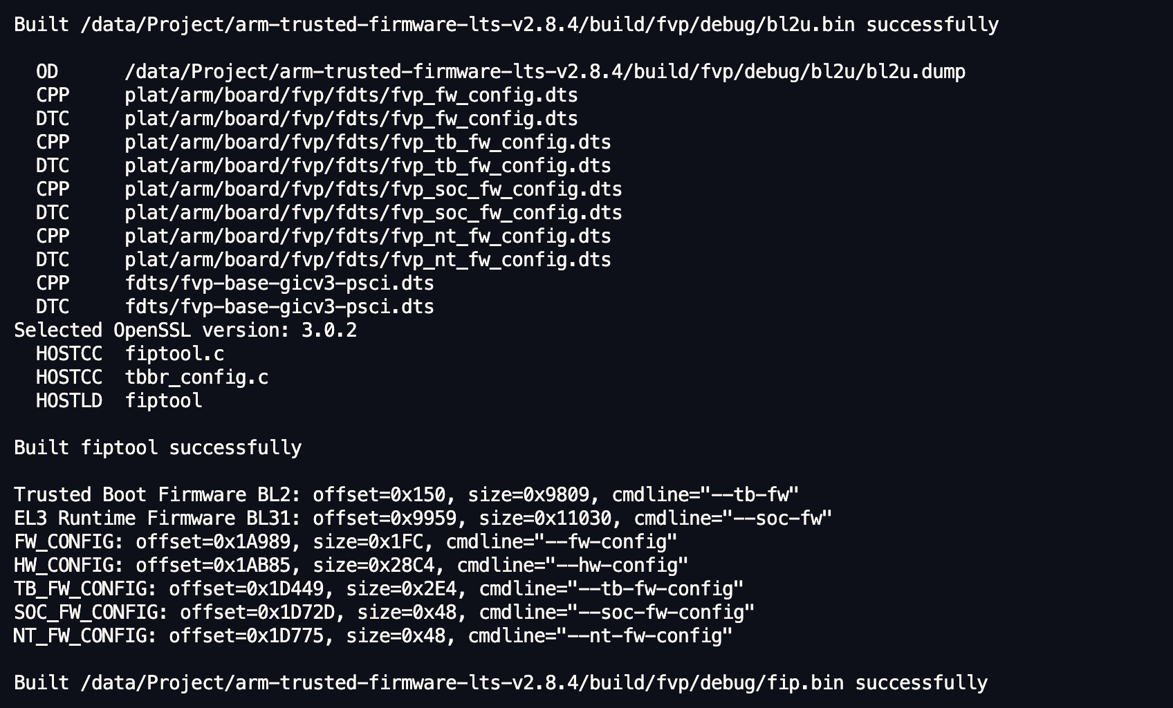

cd /data/Project/arm-trusted-firmware-lts-v2.8.4/
export CROSS_COMPILE=/data/toolchains/SYS_PUBLIC_TOOLS/.toolchain/gcc-arm-10.3-2021.07-x86_64-aarch64-none-linux-gnu-linux-5.10/bin/aarch64-none-linux-gnu-
// 调试编译
make PLAT=fvp BL33=/data/Project/u-boot/u-boot.bin DEBUG=1 all fip
// 正常编译
make PLAT=fvp BL33=/data/Project/u-boot/u-boot.bin all fip
// 调试编译
// 正常编译
make PLAT=fvp BL33=/data/Project/tf-a-tests/build/fvp/release/tftf.bin all fip
make PLAT=fvp SMC_FUZZING=1 SMC_FUZZ_DTS=/data/Project/tf-a-tests/smc_fuzz/dts/top.dts TESTS=smcfuzzing tftf
