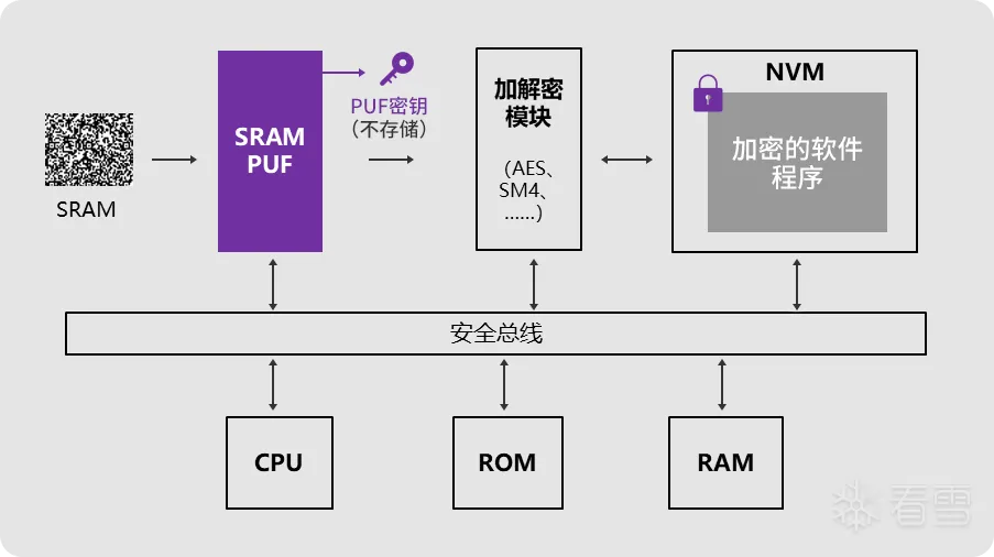

PUF,即Physical Unclonable Functions(物理不可克隆功能)的缩写,体现了芯片在生产过程中由于细微制造工艺偏差带来的随机分布、无法复制、不可克隆的物理特征。 每个芯片独特的随机分布可看作"芯片指纹",并作为硬件信任根 (root of trust) 。由于PUF具备唯一性、不可预测、不可克隆和防篡改的特点,在电子产品知识产权保护领域,可以提供强大且安全有效的解决方案。
利用芯片物理特征的高熵特性,PUF可生成高强度的安全密钥。结合程序加密、代码混淆和完整性保护等手段,PUF可以对核心程序和代码逻辑进行保护,从而有效地防止反向工程攻击。PUF密钥与硬件芯片是绑定的,软件程序只能在实施加密的设备上进行解密和运行。这种绑定确保了软件程序的安全性,即便软件被拷贝其他设备上,由于无法生成相同的解密密钥,软件也无法解密运行。这有效地限制了软件的使用范围,大大增加了盗版的难度。另外,由于PUF密钥不需要存储,这种特性有效地抵御了各种侵入式、半侵入式或者侧信道攻击威胁,使得攻击者无法通过窃取密钥来破解系统。
实际上,PUF技术在国外已广泛应用于知识产权的保护。例如,Intel采用在FPGA上部署PUF IP核,来满足军事、航空航天和政府客户对于专用FPGA的高安全需求。该方案能够使比特流加密密钥与设备唯一密钥绑定在一起,让设备的每个所有者都可以保护设备及其IP。同时,PUF根密钥仅在需要时可用,且不存储在设备的任何位置。任何密钥(或其他敏感数据)都可以使用PUF派生密钥进行加密,将它们物理绑定到设备上,从而无法复制或克隆它们。
