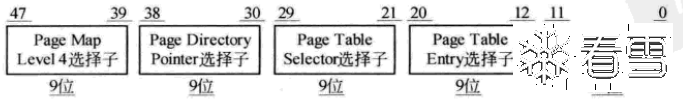

虚拟地址也称线性地址,一个线性地址+进程的DirBase地址可以转换成物理地址。先来看线性地址的含义
在x64体系中只实现了48位的virtual address,高16位被用作符号扩展,这高16位要么全是0,要么全是1。

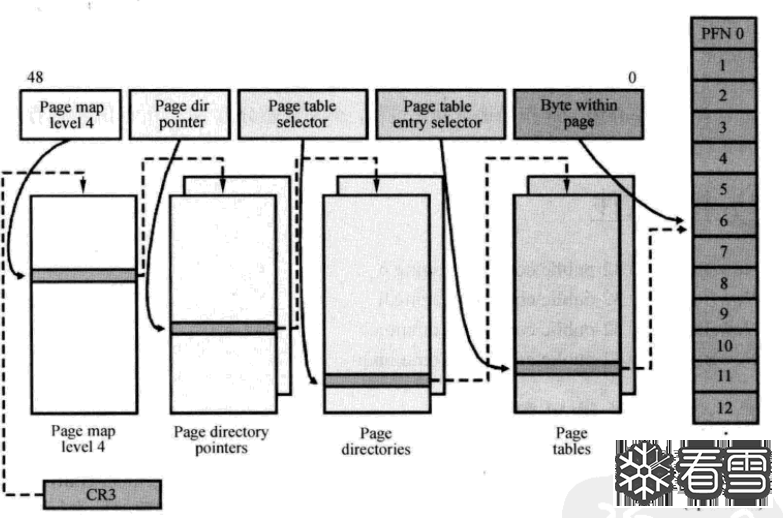

不同于x86体系结构,每级页表寻址长度变成9位,由于在x64体系结构中,普通页大小仍为4KB,然而数据却表示64位长,因此一个4KB页在x64体系结构下只能包含512项内容,所以为了保证页对齐和以页为单位的页表内容换入换出,在x64下每级页表寻址部分长度定位9位。
从Page Map Level 4(PML4)开始到最后的物理地址,每一个都可以理解成一层页表的索引,索引值就是线性地址上不同的部分,分别缩写是PML4, PDPE, PDE,PTE。
注意,并不是取出来的值就直接指向一下一个页表,个人PC上一般是取值的12-35bit的值,其他置0。具体的后面见代码,或参考看雪的文章

传入虚拟地址后,取后48bit,然后将这48bit分成4个9bit和最后12bit,分别是PML4,PDPE,PDE,PTE和页内偏移offset。需要注意的是DirBase就已经是物理内存了,所以读取DirBase内容并且一层一层读取都要用自定义函数ReadPhysicalAddress
每一层都是基地址+8*偏移,读取的内容,取12-35bit就是下一层的基地址

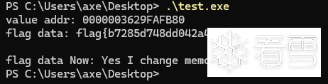

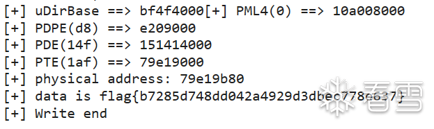

最后再主函数中定义一下逻辑。这里直接手动指定进程号和目标进程打印出来的变量地址,然后将虚拟地址转化成物理地址,读取物理地址上的内容并打印出来看看是否正确。再修改物理地址上的内容。
目标进程
image-20240505235113447
驱动
image-20240505235141011
可以看到目标进程的指定内存被修改,同时驱动也跨进程读取,修改内存成功

    pid   = 10276;
    uAddr = 0x3629FAFB80;

    status = TranslateAddress(uDirBase, &uAddr);
    if (!NT_SUCCESS(status)) {
        kprintf("[!] Translate address failed!\r\n");
        return STATUS_UNSUCCESSFUL;
    // 读取物理地址内容, 然后修改内容
    ReadPhysicalAddress((PVOID64)uAddr, charArry, 40, &BytesTransferred);
    kprintf("[+] data is %s\r\n", charArry);
    // 将example字符串写入物理内存
    WritePhysicalAddress((PVOID64)uAddr, example, 40, &BytesTransferred);
    kprintf("[+] Write end\r\n");
    return STATUS_SUCCESS;
