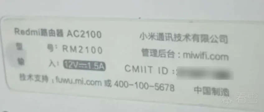

路由器型号:Redmi路由器 AC2100

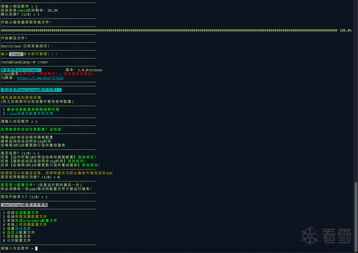

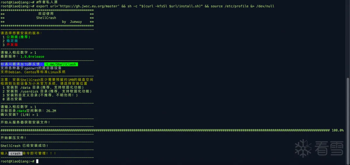

安装科学工具
成功登陆SSH后,直接输入以下命令,根据提示完成安装,如不成功可排查网络原因等,或试试项目的其他源:f92K9s2c8@1M7s2y4Q4x3@1q4Q4x3V1k6Q4x3V1k6Y4K9i4c8Z5N6h3u0Q4x3X3g2U0L8$3#2Q4x3V1k6B7N6h3g2%4N6i4W2Q4x3V1k6e0K9r3g2D9L8p5y4J5j5i4y4Z5i4K6u0r3j5X3I4G2j5W2)9J5c8X3#2S2M7%4c8W2M7W2)9J5c8W2u0q4b7f1c8y4c8g2)9#2k6V1y4z5i4K6u0W2L8h3b7`.
#作者私人源
export url='dc1K9s2c8@1M7s2y4Q4x3@1q4Q4x3V1k6Q4x3V1k6Y4K9q4)9J5k6h3A6%4M7$3y4Q4x3X3g2W2N6g2)9J5k6h3!0J5k6#2)9J5c8X3#2S2M7%4c8W2M7W2)9J5y4H3`.`. && sh -c "$(curl -kfsSl $url/install.sh)" && source /etc/profile &> /dev/null
安装完成后,直接在SSH中使用crash命令即可管理脚本!你也可以使用crash -h,命令查看帮助列表。

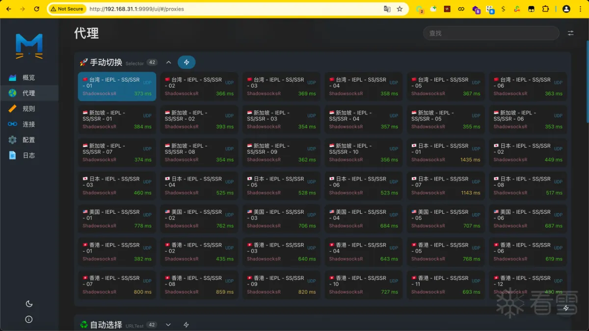

安装crash本地WEB面板
建议安装本地面板,比较方便,在线的我存在连接不上的问题。
测试效果(远程的家里电脑所以有点糊)

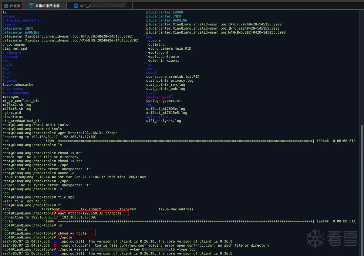

安装内网穿透

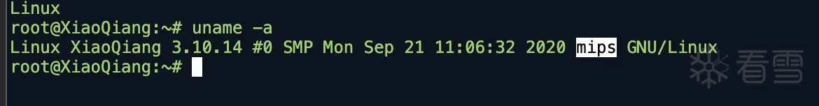

查看系统架构:uname -a

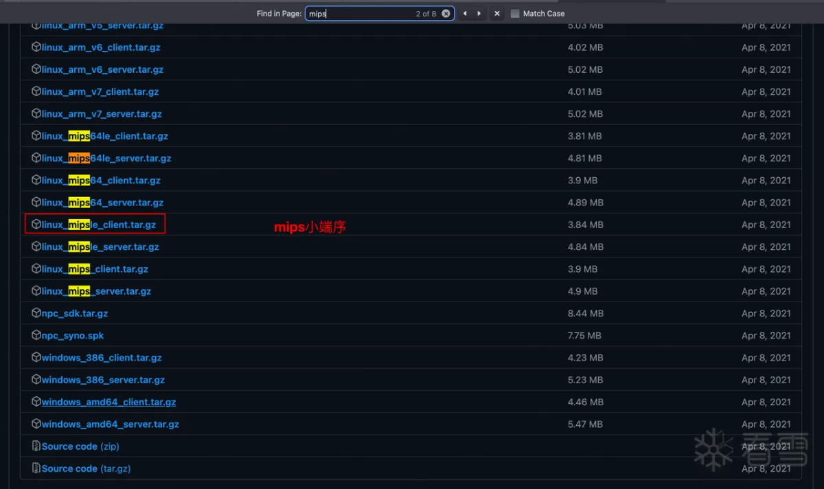

这边可看到是mips架构的,可去nps的GitHub下载该架构的二进制客户端程序(大家可根据自身路由器的情况去下载合适的版本),下载地址:732K9s2c8@1M7s2y4Q4x3@1q4Q4x3V1k6Q4x3V1k6Y4K9i4c8Z5N6h3u0Q4x3X3g2U0L8$3#2Q4x3V1k6W2K9r3q4F1k6#2)9J5k6r3W2G2i4K6u0r3L8Y4m8K6i4K6u0r3M7X3g2D9k6h3q4K6k6i4y4Q4c8e0y4Q4z5o6m8Q4z5o6t1`.
测试运行NPC
首先想办法把二进制文件下载到路由器上,我这款路由器wget和curl命令都是有的,这里我直接用wget eb0K9s2c8@1M7q4)9K6b7g2)9J5c8W2)9J5c8U0q4Q4x3X3f1I4i4K6u0W2x3g2)9J5k6e0q4Q4x3@1p5^5x3o6R3H3i4K6u0r3L8Y4m8U0L8r3f1`.,自己在另外的局域网电脑上起一个web服务供下载。
选择合适的应用二进制程序,启动测试
# 后台保持运行加上&
./npcle -server=1.1.1.1:8024 -vkey=xxxxxxxx -type=tcp &
连接成功

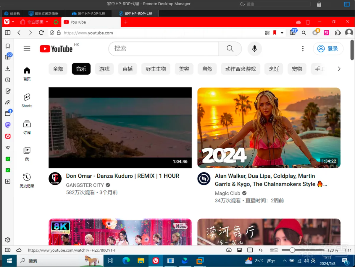

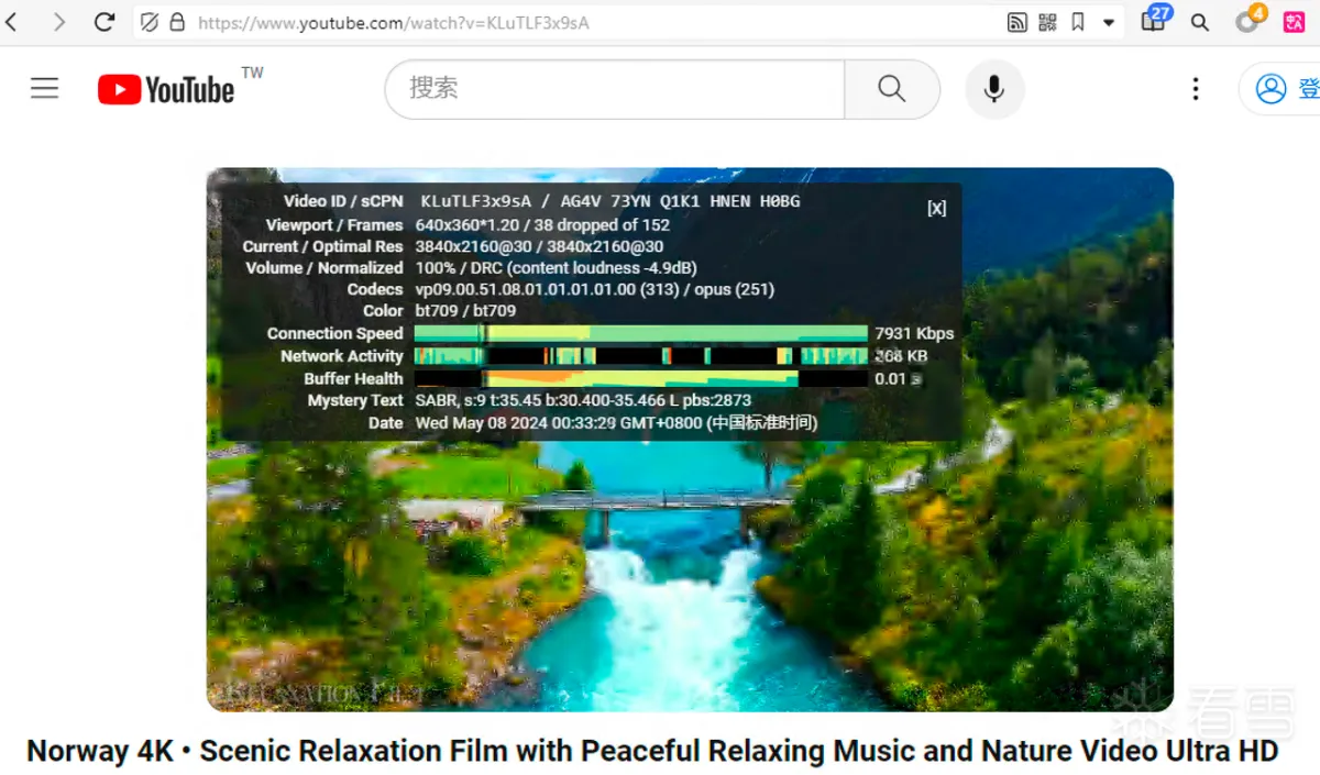

测试代理,在nps后台添加socks5代理,连接socks5代理,测试远程桌面

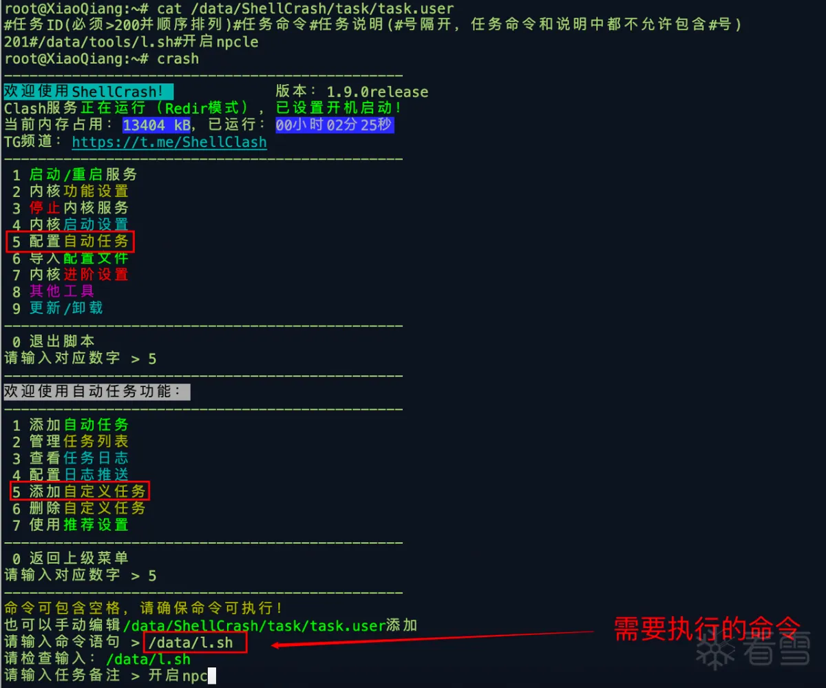

设置开机自启NPC
方法一:使用crash工具的自动任务功能
使用到我们装好的crash工具,选择下列选线,将我们上面的命令保存到l.sh文件,赋予可执行权限。
# 命令行执行,./npcle换成你的二进制的绝对路径,1.1.1.1你NPS服务器的IP,xxxxxxxx你NPS后台设置的秘钥
echo "./npcle -server=1.1.1.1:8024 -vkey=xxxxxxxx -type=tcp" >> /data/l.sh && chmod +x /data/l.sh
