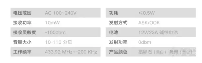

介绍完基础知识之后,我们从实战出发,公司身边有一个小米门铃,经过测试,发现是滚动码,因此打算拿这个来做分析。首先需要知道的是采用的什么芯片,哪种编码方式。首先我去淘宝逛了一圈,只找到他的调制方式以及工作频率,如下图一所示
图1 解调方式及工作频率

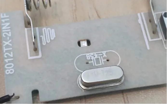

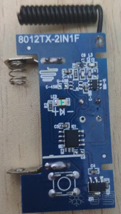

拆完之后,发现他居然不是PT2262/2272编码???正面与背面如下图2(a)、(b)所示
图2(a)
图2(b)

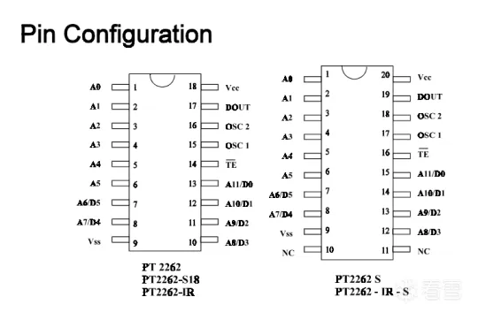

先看图2(a)里面所有的芯片丝印都已经被去除,查看芯片也可以发现不是PT224x/PT226X相关加密方式,暂时无从得知。PT224x/PT226X相关芯片如下图3所示
图3 PT226x
再看图2(b)上写XYD-T25,网上没有找到对应型号的数据,但是根据外形考虑应该是一个晶振,用来控制时间以及震荡相关,在这里我们可以先不考虑。

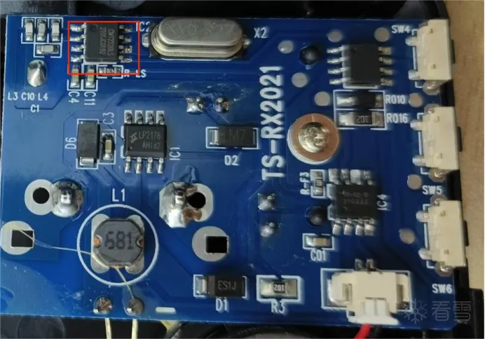

发射器上没有任何的可用信息,那我们就拆开接收器看一下,接收器拆开后,如下图4所示
图4 小米门铃接收器

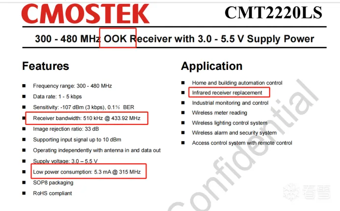

幸好,接收器中还有一些丝印没有被去除,从图中我们可以看到对应的接收芯片丝印为CMT2220LS,查看对应的datasheet,得到以下信息。
图5 CMT2220LS芯片手册
是一个OOK调制可以工作在315M以及433M频率下适用于红外无线场景的接收器。这样就先搞定了第一部分,得到了接收器的解码芯片。

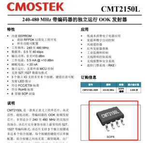

抱着试一试的态度查了一下CMT215x的芯片手册,柳暗花明了家人们。
图8 CMT215x 芯片手册

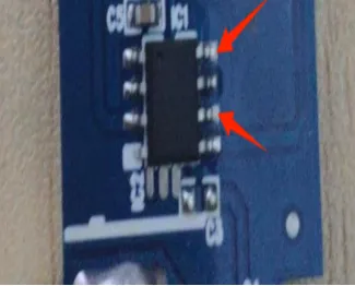

是我们最爱的SOP8,到这里我觉得应该已经是了,但是还是不能完全确定,所以根据芯片手册的引脚定义,拿万用表尝试一下。
图9 CMT2150引脚定义
使用万用表测试完成后,发现对应的GND引脚居然对不上。
图10 引脚定义实测
于是我又紧急看了一下芯片手册,其中典型应用描述了与LED的接触,经过测量,上图脚8与图2(a)中LED的负极相连接可以与下图对应,因此我怀疑是否是因为做过修改,将引脚调换?这一点是不清楚的,目前也没有更好的思路去确认,我们尝试从信号的角度去分析。

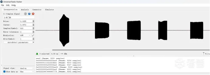

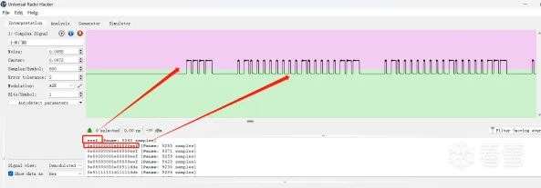

上述遇到了问题,那么就换个角度,对信号抓取。我采用的是Hackrfone&universal Radio Hacker。这里软硬件的使用方式,我就不在叙述了,我们直接看结果。下图为采集到的小米门铃信号
图12 信号采集图

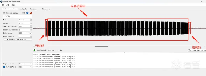

我们对信号进行ASK的解调,把他变为HEX的数据格式,对第二段信号做分析。将第二个信号放大,可以得到以下情况,对其进行分析,可以得到这三段,我按照自己的理解将其分为这三个部分,其中开始与结束码,按下一次按钮只会存在一次,而内容功能码,在按下的同时会一起发送。根据功能猜测,应该是按下的一瞬间,发送开始码同时不断循环发送内容功能码;当放开,即电平从高到低,则发送结束码。
图13 信号解析
对其继续放大得到下图,这样就可以知道了,信号真的是CMT2150发射出来的,而且采用的是默认的1527编码方式。
图14 信号解调

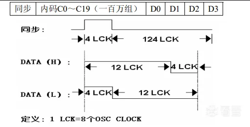

找到了EV1527的编码方式如下图15(a)15(b)所示
图15(a) 功能描述
图15(b) 时序图
那么对图14根据时序图分析
1000 1110 1000 1000 1000 1000 1000 1000 1000 1000 1110 1000 1000 1000 1000 1000 1110 1110 1111
0 1 0 0 0 0 0 0 0 0 1 0 0 0 0 0 1 1 F
这样就可以知道该发射器发送的是这些数据了,接下来就可以重放了。重放的方式有很多种,最简单的自然是采用别人编辑好的上位机,一键重放,通俗易懂。我们使用URH发送即可解锁设备。
