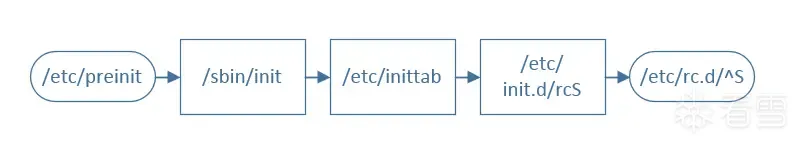

目前,常用的仿真工具如 FirmAE 并不支持直接仿真 OpenWrt 固件。同时,采用传统的 QEMU 启动并进行网络桥接的方法,例如我个人开发的 Sevnup,也无法直接仿真 OpenWrt。这是因为 OpenWrt 的启动过程具有特定的初始化特性,无法在系统启动后完成一些重要的初始化操作。详细的启动流程可以参考 OpenWrt系统启动流程分析
如下图所示,OpenWrt 固件需要在正式进入shell之前进行许多的初始化工作。在 QEMU 启动后,由于权限或者文件缺失等问题这些初始化工作将无法正常运行,妨碍了后续的仿真工作。后面我们进行实验详细说明。

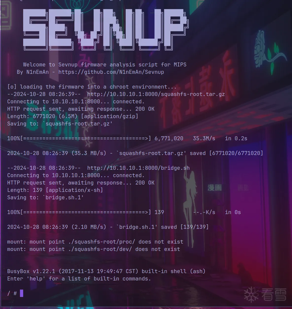

接下来,使用Sevnup进行常规仿真(注意接下来都是qemu系统层面的模拟),成功进入shell:
我们可以看到关于httpd有很多初始化的脚本尚未运行:

那么需要进行相关的初始化,但是手动启动缺少很多配置信息。这个时候我们联想到了刚才的OpenWrt启动流程,尝试按照其启动流程进行初始化。

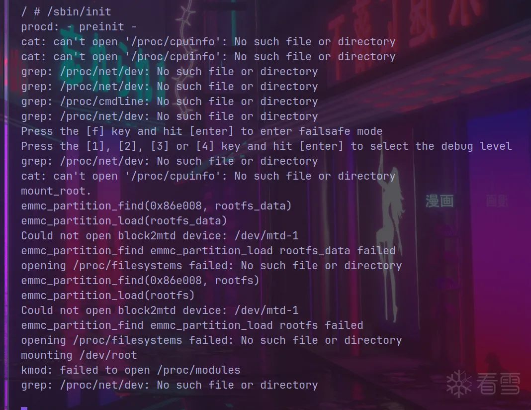

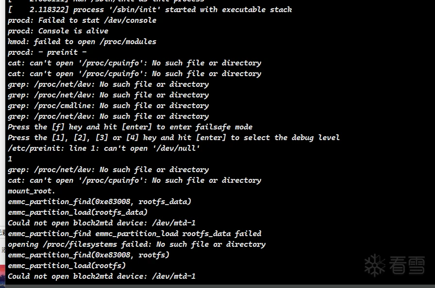

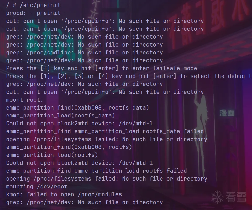

第一步执行/etc/preinit发现缺失许多文件:
那么我们再尝试第二步/sbin/init,也是类似问题:
由于前面两步骤都不能正常执行,后面也就无法一起初始化,也就无法正常仿真,这就是常QEMU无法仿真的具体现象。

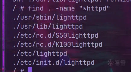

此时也许有人会提出疑问,既然是lighttpd,是否可以像复现Vigor的Nday一样,直接用lighttpd -f 去启动呢?答案是可以,但是服务并不能正常进行:
无法进行截图演示,登录后将会直接又返回首页。

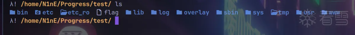

这次关于 OpenWrt 的题目颇具新意,至少对我而言,在过往的比赛中并未遇到类似的仿真类题目。在本题中,我将 flag 加密后分散到固件的各个部分,选手需要成功仿真整个固件后才能在根目录下发现 flag,否则只能多重排列组合后破解加密,题目难度因此转化为一项综合挑战。

将更新后的文件系统打包为镜像文件,并利用 QEMU 启动该镜像。可以考虑在初始化脚本中设置 root 密码以便直接登录 shell 查看 flag。

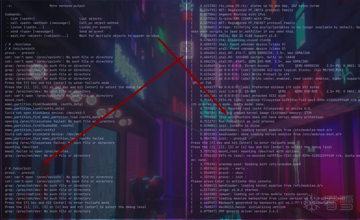

在最开始的时候我们讨论了常规方法的限制,现在我们使用新方法看看仿真的信息输出进行对比(右边是新方法的成功输出,左边是失败输出):

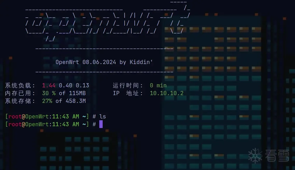

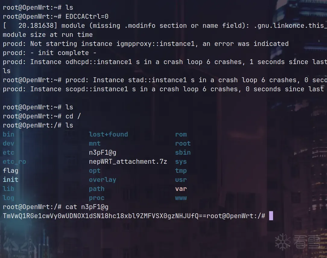

仿真效果如下:
进入 shell:
赛博大厨:

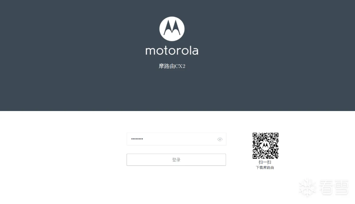

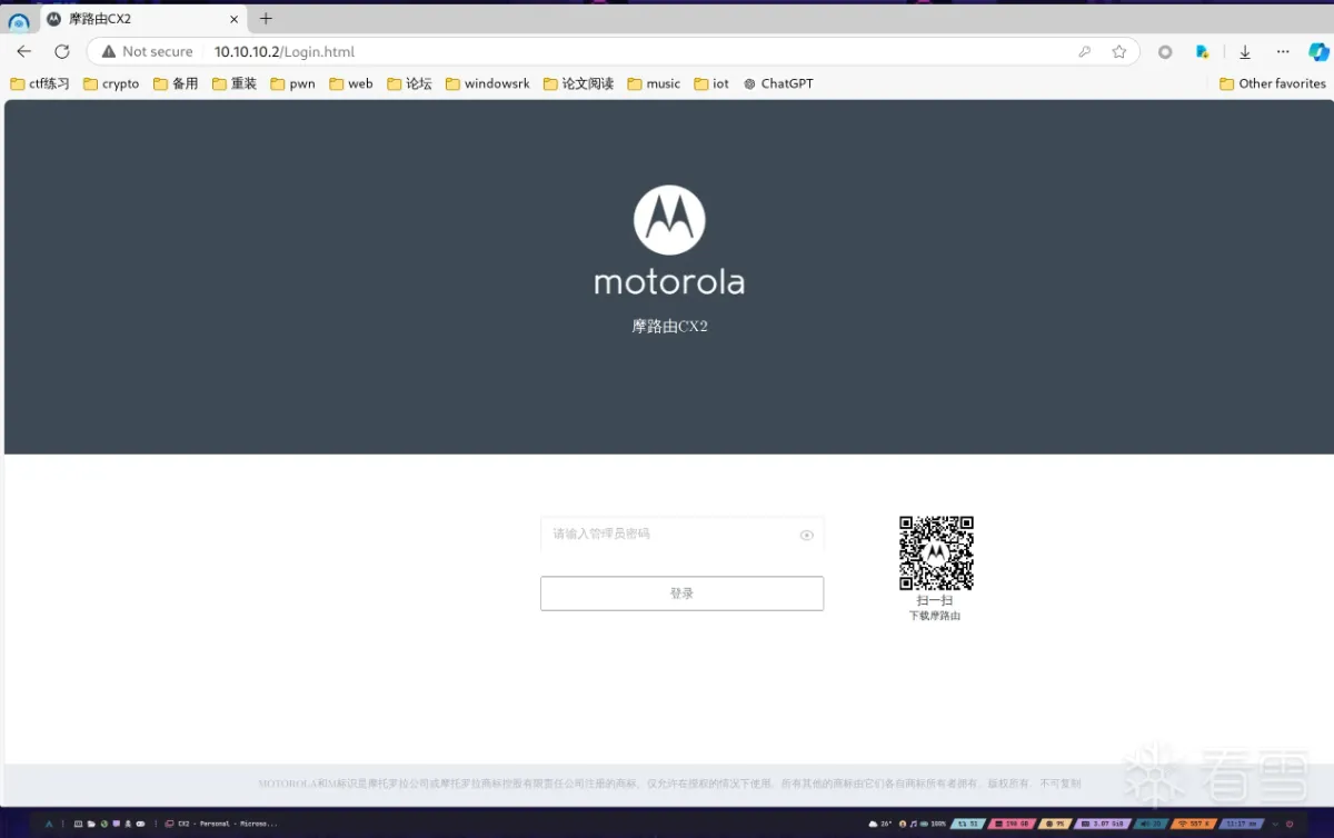

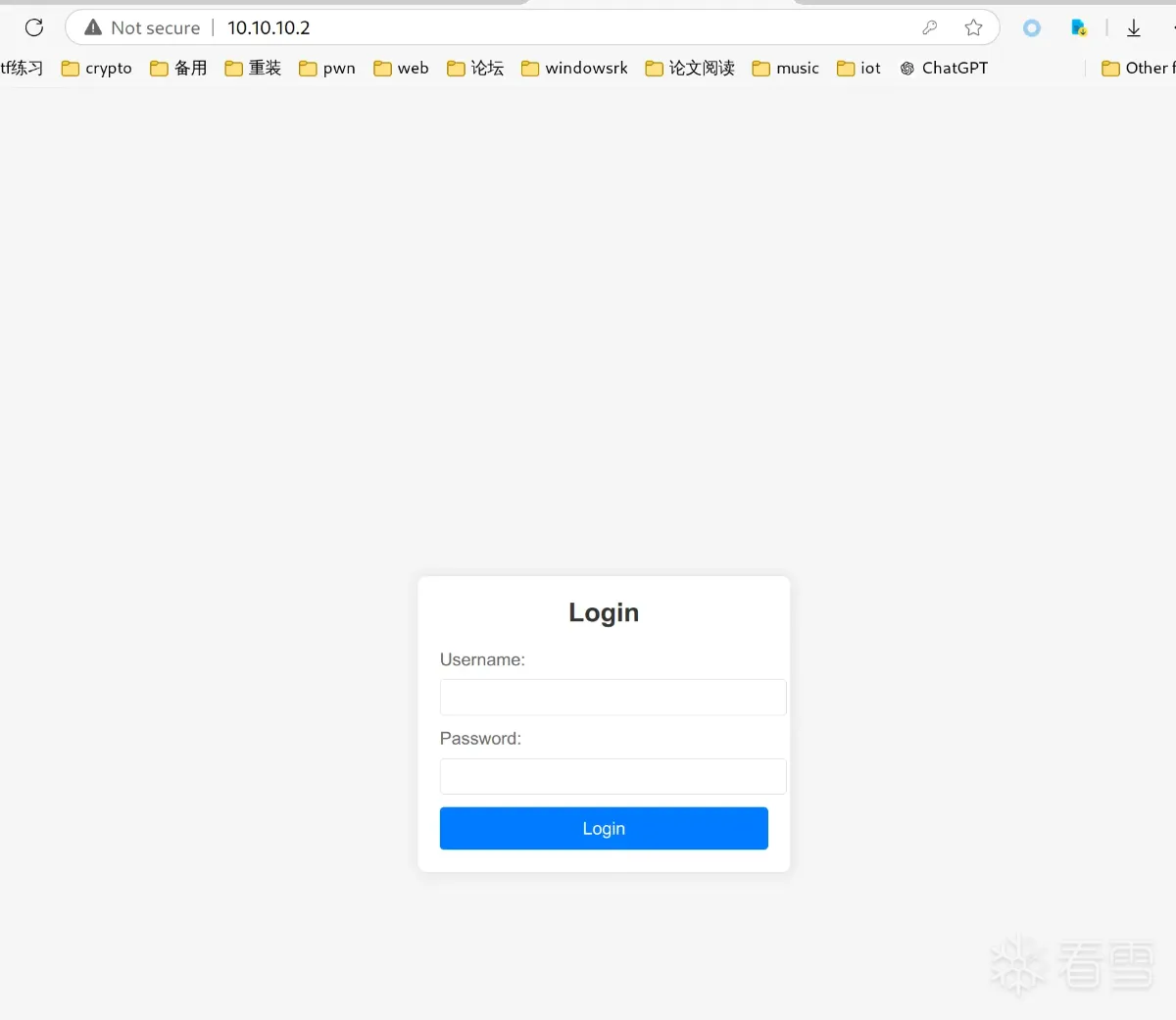

对于自编译的 OpenWrt 固件,同样可以采用上述方法仿真。例如,下图为一个 Netgear R6260 的 OpenWrt 固件,经按步骤配置打包后成功启动:
能够正常访问:
目前这个方法仅仅支持mipsel和armv7,对于其他固件的官方openwrt如果想要实验也可以直接在下载链接获取其他架构的官方镜像进行实验。也许我认为这是一个有意义的发现,能够为仿真固件带来一些新的思路。
