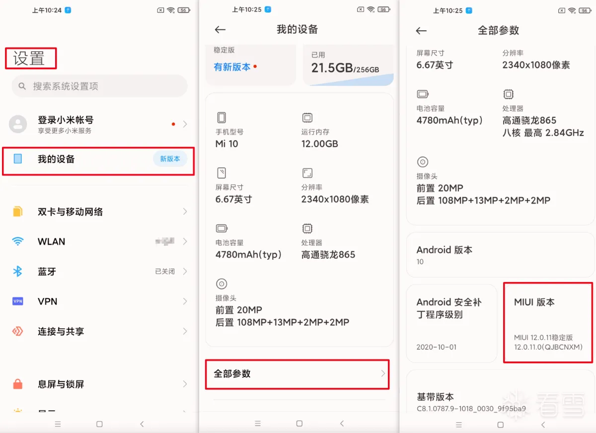

设置->我的设备->全部参数->MIUI版本,连续多次点击MIUI版本,即可进入开发者模式
然后可看到 设置->更多设置->开发者选项

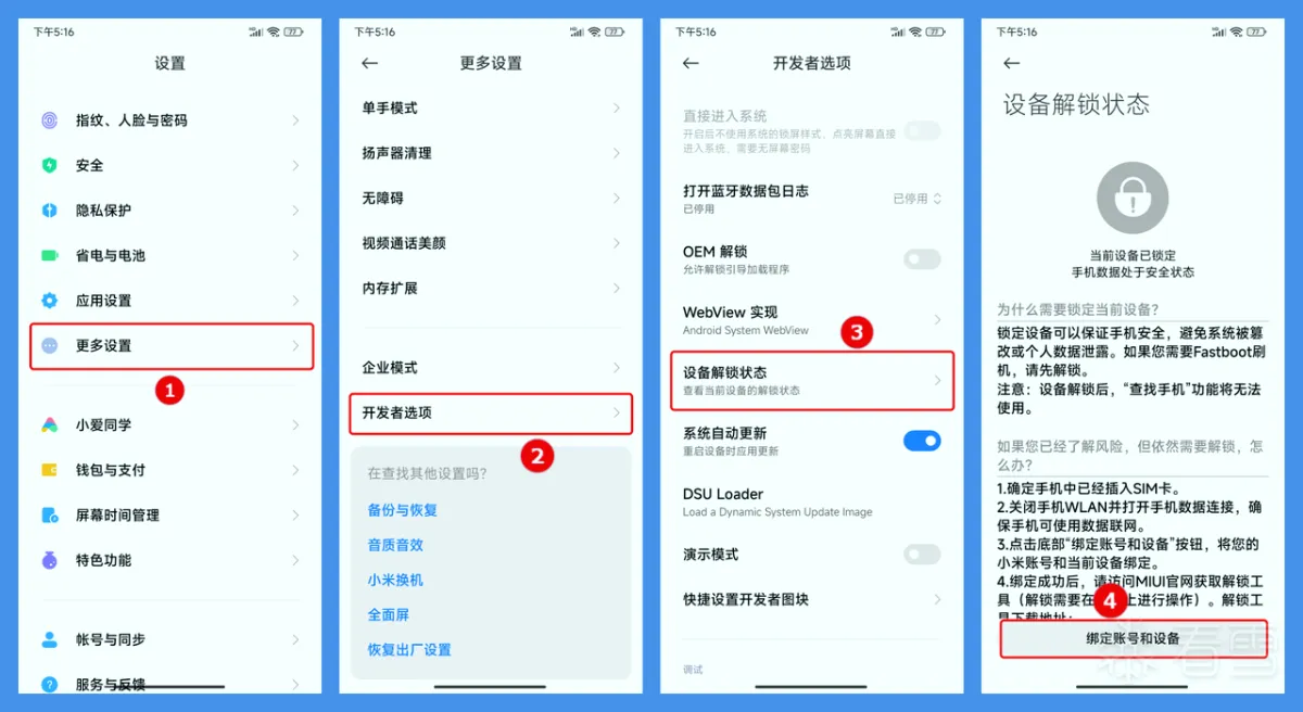

首次绑定手机,需要在绑定帐号后等待 7 天,期间不要退出小米帐号
3.1.3 官方工具解锁
下载解锁工具:dd7K9s2c8@1M7s2y4Q4x3@1q4Q4x3V1k6Q4x3V1k6%4N6%4N6Q4x3X3g2E0K9i4g2A6i4K6u0W2j5$3!0E0i4K6u0r3N6h3&6D9L8$3y4C8i4K6u0r3K9h3&6V1k6i4S2Q4y4h3k6W2L8W2)9J5k6h3S2@1L8h3I4Q4c8f1k6Q4b7V1y4Q4z5p5y4Q4c8e0S2Q4b7e0N6Q4b7e0y4Q4c8e0g2Q4z5p5g2Q4z5p5u0Q4c8e0g2Q4z5e0m8Q4z5p5g2Q4c8e0S2Q4b7V1k6Q4z5e0m8Q4c8e0S2Q4b7e0q4Q4z5p5y4Q4c8e0W2Q4z5o6N6Q4z5p5y4Q4c8e0W2Q4z5f1c8Q4b7e0u0Q4c8e0N6Q4z5f1q4Q4z5o6b7`. miflash_unlock.exe,按照提示登录已绑定设备的小米帐号。

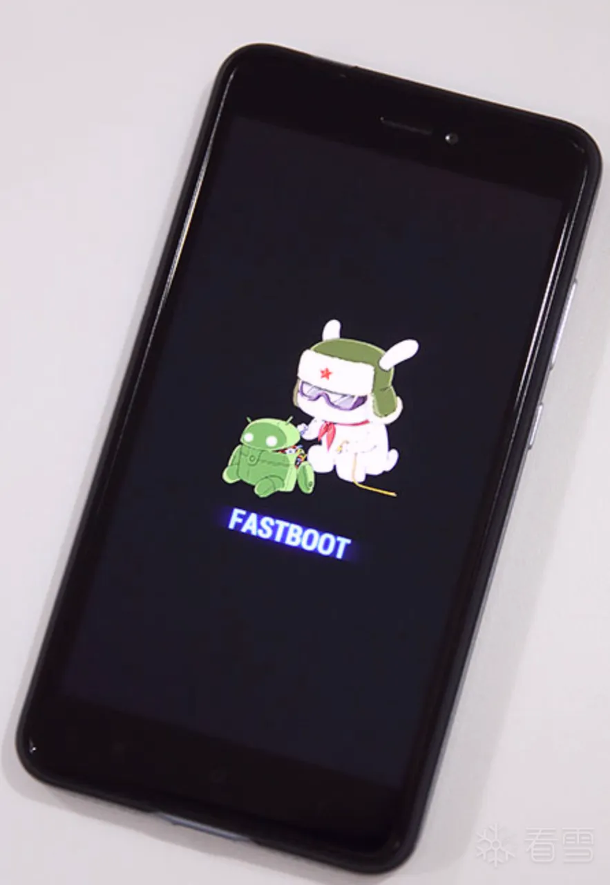

进入fastboot模式,下面步骤二选一:
fastboot模式

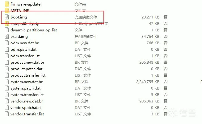

解压 miui_UMI_V12.0.11.0.QJBCNXM_03afa44d87_10.0.zip, 可直接获取
其他机型或系统可能多一个提取步骤

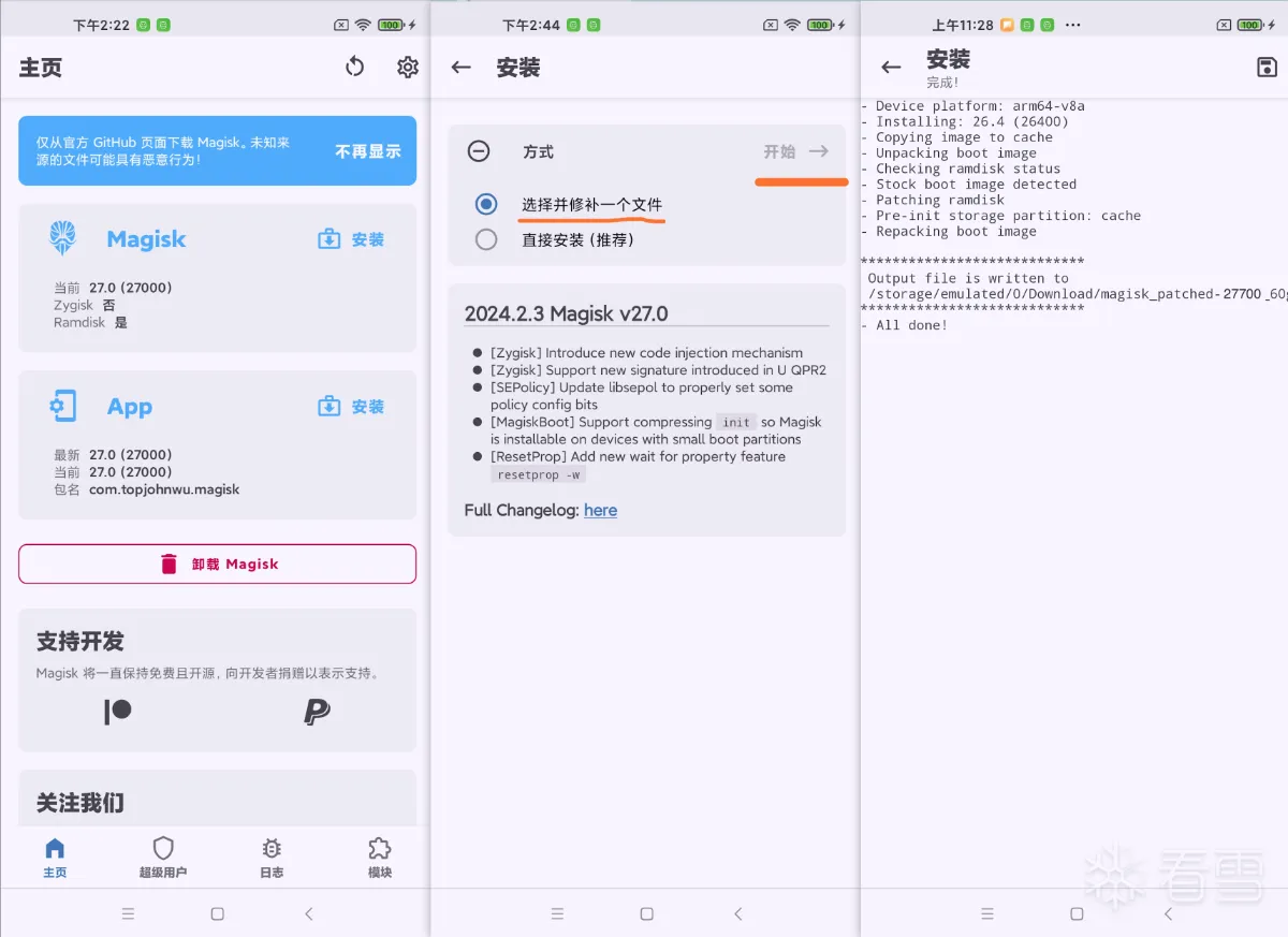

使用magisk修复boot.img
日志示例如下:

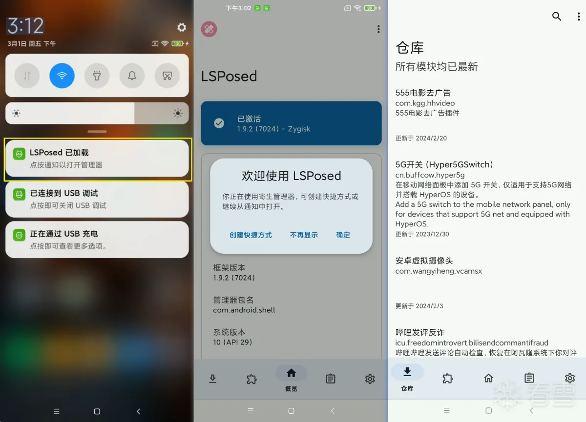

LSPosed-v1.9.2-7024-zygisk-release.zip
安装完成后重启,屏幕下拉,可看到LSPosed已加载,打开管理器,如下

# 使用命令或文件管理器将boot.img推入手机
adb push boot.img /sdcard/Download
# 使用magisk 安装-选择并修补一个文件,选择boot.img
# 安装完成后,目录下生成一个文件,如下图:magisk_patched-27700_**.img
# 将修复的文件pull到电脑
adb pull /sdcard/magisk_patched-27700_**.img ./
# 使用命令或长按电源键+音量下键进入fastboot模式
adb reboot bootloader
# 使用命令查看设备链接状态
fastboot devices

# 将下载的LSPosed-v1.9.2-7024-zygisk-release.zip push到手机
adb push LSPosed-v1.9.2-7024-zygisk-release.zip /sdcard/Download
# 使用magisk 模块-从本地安装-选择LSPosed-v1.9.2-7024-zygisk-release.zip,如下图
