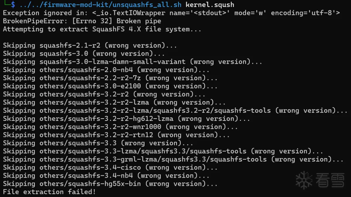

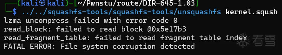

难道是固件本身损坏了么?但是我试了好几个固件(dir-645-1.03,dir-815-1.014)都提取失败了

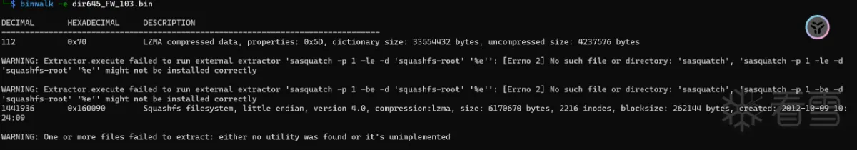

换个工具用unblob试一试,我从官网下载的固件可以提取

unblob这个工具确实提取成功了,那binwalk这个软件新版本是不是出bug了?

binwalk提示没有sasquatch,安装依赖了吗
