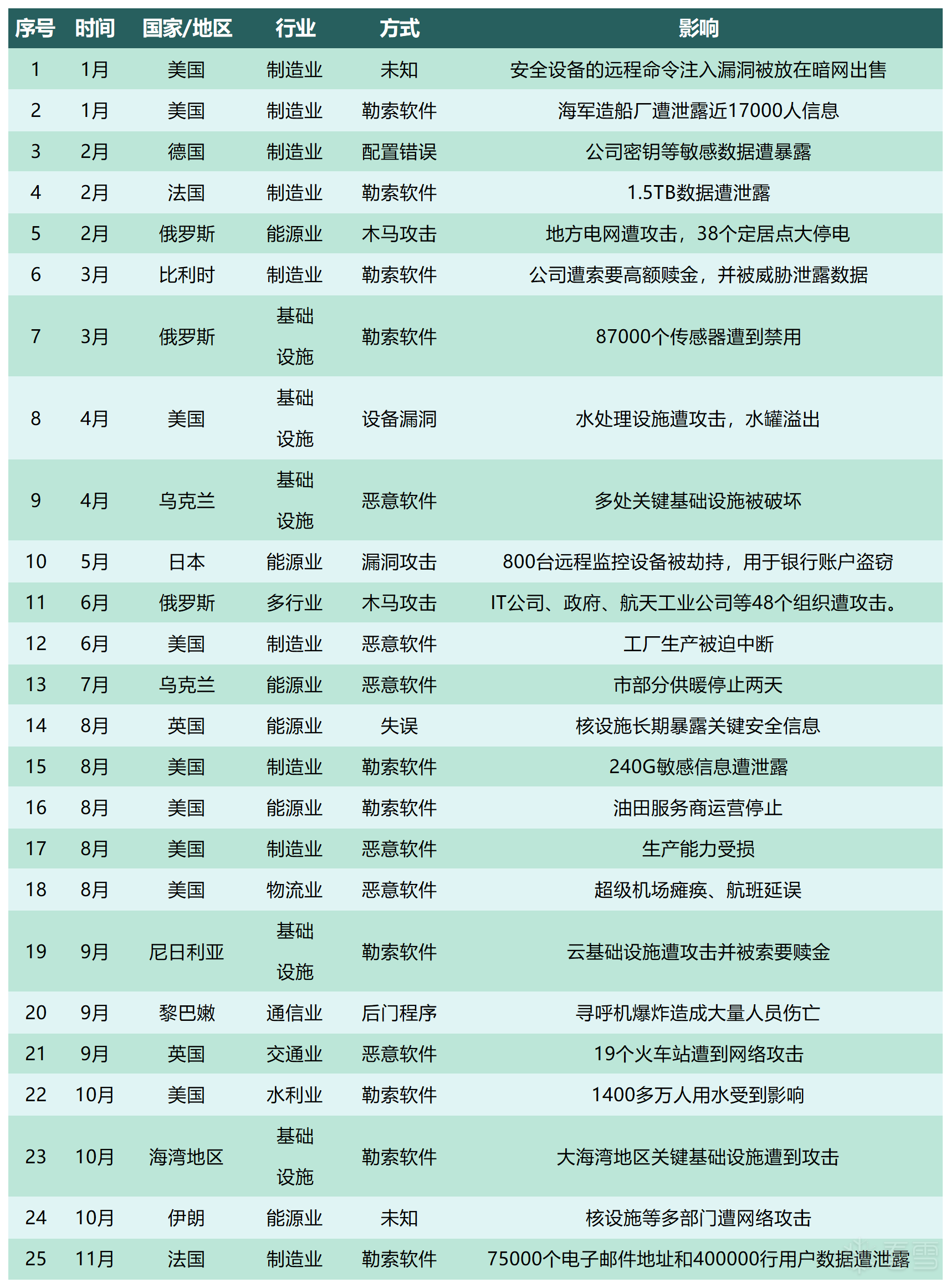

3.1 美国海军造船厂遭勒索软件攻击泄露近17000人信息
       2024年1月5日,意大利造船公司芬坎蒂尼集团(Fincantieri)的美国子公司芬坎蒂尼海事集团(Fincantieri Marine Group,FMG)向缅因州监管机构提交了一封违规通知信,信中表示在2023年4月6日至2023年4月12日期间,FMG环境中的某些系统遭到未经授权的访问,因此,存储在其系统上的某些数据遭到未经授权的获取,然而该公司当时没有回应置评请求,但向美国海军研究所和《绿湾新闻公报》发送了一份声明,确认其遭遇了一起网络安全事件,导致“其网络上的某些计算机系统暂时中断”。据美国海军学院在2023年4月的报道称,该造船厂建造了美国海军的自由级濒海战斗舰和星座级导弹护卫舰。
3.2 俄罗斯地方电网遭网络攻击大停电,涉事黑客被起诉
       2024年2月27日,据塔斯社报道,一名49岁的俄罗斯公民即将面临审判。他被控实施网络攻击,导致沃洛格达地区38个村庄陷入黑暗,将面临最长达8年的监禁。该电网攻击发生在一年前。俄罗斯联邦安全局沃洛格达地区部门的新闻处向塔斯社表示:“我们已经完成对黑客切断沃洛格达地区38个定居点电力供应一事的刑事调查。”俄罗斯联邦安全局沃洛格达地区总局确定,这位1975年出生的本地居民,在2023年2月非法访问了电网的技术控制系统,并切断了沃洛格达地区舍克斯纳区、乌斯秋日纳区和巴巴耶沃区共38个定居点的电力供应。
3.3 乌克兰使用破坏性ICS恶意软件Fuxnet攻击俄罗斯基础设施
       2024年4月15日,SecurityWeek和Claroty博文的消息称,据信隶属于乌克兰安全部门的一个名为Blackjack的黑客组织对俄罗斯多个重要组织发起了攻击。Blackjack披露了针对Moscollector的涉嫌攻击的细节,Moscollector是一家总部位于莫斯科的公司,负责供水、污水处理和通信系统等地下基础设施。“俄罗斯的工业传感器和监控基础设施已被禁用,”黑客声称,“它包括俄罗斯的网络运营中心(NOC),该中心监视和控制天然气、水、火灾报警器和许多其他设备,包括庞大的远程传感器和物联网控制器网络。”黑客声称已经清除了数据库、电子邮件、内部监控和数据存储服务器。此外,他们还声称已经禁用了87000个传感器,其中包括与机场、地铁系统和天然气管道相关的传感器。为了实现这一目标,他们声称使用了Fuxnet,这是一种被他们称为“类固醇震网”的恶意软件,这使得他们能够物理破坏传感器设备。
3.4 美国多地水务工控系统疑遭俄攻击
       2024年4月18日,安全内参消息,美国网络安全公司Mandiant的专家表示,一家与俄罗斯政府有关联的黑客组织,涉嫌在1月对美国得克萨斯州一处水处理设施发动网络攻击,导致水罐溢出。黑客通过访问敏感的工业设备来干扰美国水处理设施的正常运营,这类攻击在过去是十分罕见的。去年11月,宾夕法尼亚州也遭到了类似的网络攻击,当时美国官员指责伊朗是幕后黑手。缪尔舒镇城市经理Ramon Sanchez告诉CNN(美国有线电视新闻网),黑客入侵了一个用于工业软件的远程登录系统,获取了该系统操作水罐的权限。Sanchez在一封电子邮件中表示,被攻击的水罐溢出了大约30-45分钟,直到缪尔舒镇官员将被黑客攻破的工业机器下线并切换到手动操作才停止。拜登政府建议各州官员制定安全计划,保护他们的水务系统免受黑客攻击。
3.5 俄黑客组织沙虫发力,乌克兰多处关键基础设施被破坏
       2024年4月19日,乌克兰计算机应急响应团队(CERT-UA)发布报告称,俄罗斯黑客组织“沙虫”(Sandworm)旨在破坏乌克兰约20家关键基础设施的运行。该黑客组织也被称作APT44,与俄罗斯武装部队总参谋部主管部门(GRU)有关,主要针对各种目标进行网络间谍活动和破坏性攻击。CERT-UA的报告称,2024年3月,APT44破坏了乌克兰10个地区的能源、水务、供暖供应商的信息和通信系统。在某些情况下,Sandworm会通过操纵软件供应链或者利用软件提供商的权限来进入目标网络,也可能部署被篡改的软件或者利用软件漏洞,成功渗透到系统中。CERT-UA对受影响实体的日志进行调查后发现,Sandworm主要依靠QUEUESEED/IcyWell/Kapeka、BIASBOAT、LOADGRIP、GOSSIPFLOW等恶意软件对乌克兰公共事业供应商进行攻击。乌克兰机构认为,这些攻击的目的是增强俄罗斯导弹对目标基础设施的打击效果。
3.6 全球首例光伏电场网络攻击事件曝光
       2024年5月1日,日本媒体《产经新闻》报道,黑客劫持了一个由工控电子制造商Contec生产的SolarView Compact大型光伏电网中的800台远程监控设备,用于银行账户盗窃。攻击者利用了Palo Alto Networks在2023年6月发现的一个漏洞(CVE-2022-29303)传播Mirai僵尸网络,并设置了“后门”程序。通过操纵这些设备非法连接到网上银行,从金融机构的账户转账到黑客的账户来窃取金钱。5月7日,Contec确认了最近对远程监控设备的攻击,并提醒光伏发电设施运营商将设备软件更新至最新版本。
3.7 俄罗斯电力公司、IT 公司和政府机构遭遇 Decoy Dog 木马攻击
       2024年6月6日,FreeBuf早报称,俄罗斯的组织正遭遇网络攻击,这些攻击被发现是传递一种名为Decoy Dog(诱饵狗)的Windows版本恶意软件。网络安全公司正在跟踪这一活动集群,并将其归因于一个名为“HellHounds”的高级持续威胁(APT)组织。HellHounds小组会攻破他们选择的组织并在其网络中隐藏多年未被发现。在此过程中,该小组利用了主要的入侵向量,从漏洞的Web服务到可信赖的关系。HellHounds首次被该公司记录是在2023年11月底,紧随一个未披露的电力公司被Decoy Dog木马攻破之后。迄今为止,已确认其入侵了48个俄罗斯受害者,包括IT公司、政府、航天工业公司和电信供应商。有证据表明,自2021年以来,该威胁行为者一直在针对俄罗斯公司,恶意软件的开发可以追溯到2019年11月。
3.8 城市供暖系统遭网络攻击被关闭,大量居民在寒冬下停暖近2天
       2024年7月23日,有消息称,今年1月中旬乌克兰利沃夫市一家市政能源公司遭受了网络攻击,部分居民被迫在没有集中供暖的情况下生活了两天。美国工控安全公司Dragos昨天发布报告,详细介绍了一种名为FrostyGoop的新型恶意软件。Dragos表示,该软件旨在攻击工业控制系统。在上述案例中,该软件被用来针对一种供暖系统控制器。FrostyGoop恶意软件旨在通过Modbus协议与工业控制设备(ICS)交互。Modbus是一种在全球范围内广泛使用的旧协议,用于控制工业环境中的设备。这是近年来乌克兰人遭遇的第三起与网络攻击相关的市政服务停运事件。研究人员表示,虽然这种恶意软件不太可能引起大范围停运,但它表明恶意黑客正在加大对关键基础设施(如能源电网)的攻击力度。
3.9 全球领先的油田服务商美国哈里伯顿公司遭受网络攻击导致运营中断
       2024年8月21日,CNN、路透社等多家媒体报道称,全球领先的油田服务商美国哈里伯顿公司目前正在应对一次严重的网络攻击,此次攻击扰乱了其休斯顿园区的运营并影响了其部分全球网络。一位知情人士首先向路透社报告了这一事件,由于事情的敏感性,该人士不愿透露姓名。该公司尚未正式确认网络攻击,但承认存在影响某些系统的“问题”。哈里伯顿发言人在一份声明中表示,他们意识到存在影响某些公司系统的问题,并正在努力评估原因和潜在影响。公司已经启动了预先准备的应对计划,正在内部与顶尖专家合作解决该问题。虽然此次攻击的具体细节尚未披露,但对业务运营的影响显而易见。据路透社报道,北休斯顿园区的员工已被建议不要连接内部网络,该公司正在与网络安全专家合作解决这一问题。
3.10 网络攻击迫使美国超级机场IT系统瘫痪、航班延误
       2024年8月26日,美国西雅图-塔科马国际机场确认,日前出现的IT系统中断可能是由网络攻击引起。这一中断扰乱了预订和登机手续系统,并导致航班延误。塔科马机场是西雅图的主要国际机场,也是美国西北太平洋沿岸地区最繁忙的机场。根据机场运营商最新消息,“西雅图港,包括西雅图-塔科马机场的系统中断仍在继续。港口团队正在继续努力恢复系统的正常运行,但尚未有预计恢复的时间。”目前,没有任何勒索软件组织或其他威胁行为者宣布对这次攻击负责。
3.11 勒索组织利用Veeam软件漏洞攻击尼日利亚的关键基础设施
       2024年9月13日,尼日利亚计算机应急响应中心(ngCERT)发布了紧急警报,警告勒索组织正在攻击尼日利亚的关键系统。攻击者利用Veeam Backup and Replication(VBR)软件中的一个高危漏洞(CVE-2023-27532,CVSS v3:7.5分)进行攻击,并且此次事件涉及Phobos勒索组织。CVE-2023-27532影响VBR 12及以下版本,允许攻击者未经授权访问敏感数据,包括存储在Veeam配置数据库中的加密和明文凭据。攻击者能够利用该漏洞提升权限、安装恶意软件并在受感染系统上执行任意代码。Phobos勒索组织利用此Veeam漏洞攻击尼日利亚的云基础设施。成功入侵网络后,攻击者部署勒索软件,加密关键数据,并向受害者索要赎金。
3.12 黎巴嫩寻呼机爆炸,传呼设备成为夺命炸弹
       2024年9月17日下午,黎巴嫩首都贝鲁特以及黎巴嫩东南部和东北部多地发生大量寻呼机(BP机)爆炸事件。黎巴嫩真主党第一时间发布消息称,爆炸发生在当地时间下午3时30分左右,影响了真主党各机构的“工作人员”,有“大量”人受伤。截至18日16时,以色列时报援引黎巴嫩公共卫生部门数据称,爆炸造成11人死亡,约4000人受伤,其中约500人双目失明。当地时间19日,包括对讲机爆炸事件,黎巴嫩公共卫生部长表示,爆炸事件已致37人死亡。
3.13 美国水务公司IT系统遭网络攻击计费系统暂停
       2024年10月7日,美国水务公司披露了一起网络攻击事件。这家总部位于新泽西州的美国水务公司拥有超过6500名员工,为24个州和18个军事基地的1400多万人提供供水服务。据报道,当地时间10月3日该公司发现其系统受到了网络攻击,导致计费服务中断,但未对供水和污水处理设施产生影响。美国水务公司指出其供水安全不会受到威胁,目前没有勒索软件组织声称对此次攻击负责。美国水务公司表示,已经切断了部分系统并暂停了客户门户服务,同时承诺在此期间不会向客户收取滞纳金。该公司还联系了执法部门,并启动了第三方网络安全专家的调查,目前调查仍在进行中。近年来,针对美国供水设施的网络攻击频发,政府对此表示担忧。白宫和美国环保署已多次警告该行业的脆弱性,促使各方加强应对措施。虽然此次事件未影响供水运营,但该公司表示无法预测攻击的全部影响,未来将根据调查结果采取进一步措施。
3.14 伊朗核设施等多部门遭网络攻击,美欧实施相关制裁举措
       2024年10月12日,中东局势持续紧张之际,伊朗于12日遭遇大规模网络攻击。据伊朗最高网络空间委员会前秘书菲鲁扎巴迪透露,伊朗政府的司法、立法和行政三个部门几乎都遭受严重攻击,信息被盗,核设施以及燃料配送、市政、交通、港口等网络均成为攻击目标,但攻击发生时间未明确。目前,攻击造成的损失及具体细节尚不清楚。此次网络攻击发生时,正值美国宣布扩大对伊朗石油和石化行业的制裁,以回应伊朗此前对以色列的导弹袭击。美国试图通过制裁阻止伊朗为其核计划和导弹计划提供资金。同时,伊朗民航组织宣布禁止携带寻呼机和对讲机等电子通讯设备进入机舱或托运行李(手机除外),此规定或与黎巴嫩此前涉及真主党通讯设备的爆炸事件有关。欧盟也计划对与伊朗向俄罗斯转让导弹有关的个人和组织实施制裁。伊朗局势在网络攻击、军事冲突、制裁等多方面因素交织下愈发复杂紧张。
              表3-1 2024年部分安全事件

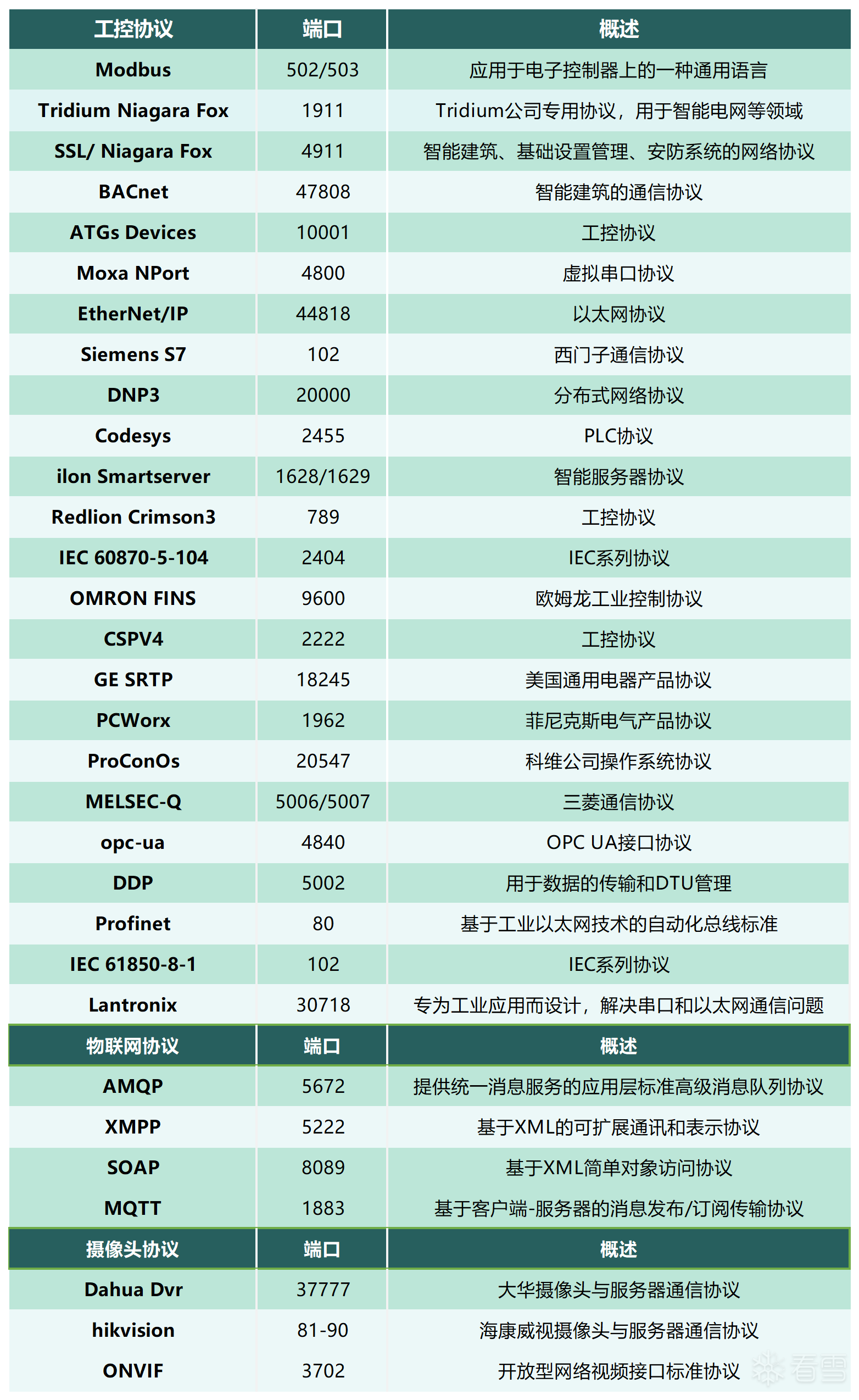

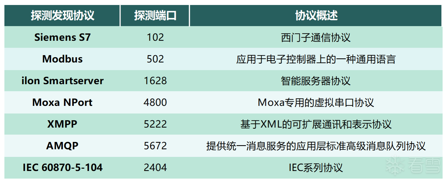

       “谛听”网络空间工控设备搜索引擎共支持31种服务的协议识别,表5-1展示了“谛听”网络安全团队识别的工控协议等的相关信息。如想了解这些协议的详细信息请参照“谛听”网络安全团队之前发布的工控网络安全态势分析白皮书。
              表5-1 “谛听”网络空间工控设备搜索引擎支持的协议

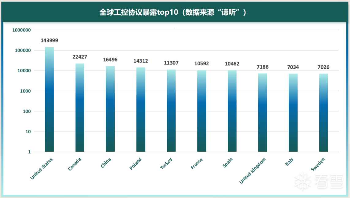

       图5-1显示了2024年全球工控+物联网设备暴露Top-10国家/地区。分析图中数据可知,国家排名与2023年的排名相比基本保持不变,排名前三的国家依然是相同的。美国作为全球最发达的工业化国家,工控设备暴露数量位居首位;中国依托于工业互联网和智能制造的快速发展,工业产值显著增长,排名第二。加拿大在自动化制造和精密机械领域表现突出,其排名与2023年相比保持不变,仍然位列第三。本章节着重介绍国内及美国、加拿大的工控设备暴露情况。

              图5-2 全球工控设备暴露Top10柱状图(数据来源“谛听”)

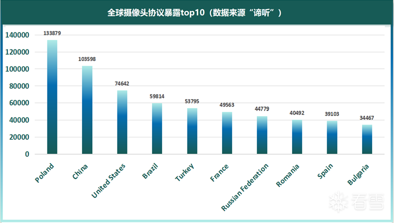

       摄像头协议是一种约定,规定了摄像头与其他设备之间的通信方式,包括实时视频流传输和数据交互的标准。常见的摄像头协议有ONVIF,hikvision,Dahua Dvr等。图5-4为全球摄像头设备暴露Top10柱状图。与2023年的排名相比较,波兰的排名升至第一,中国位列第二,美国位列第三。
              图5-4 全球摄像头设备暴露Top10柱状图(数据来源“谛听”)

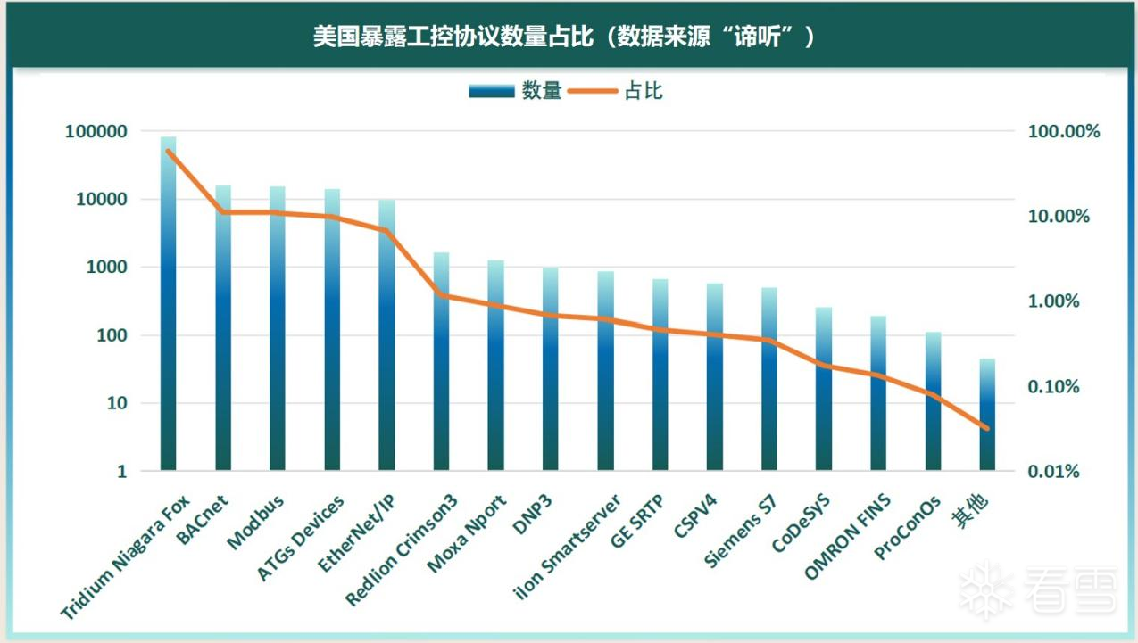

       美国是世界上工业化程度最高的国家之一,同时也是2024年全球工控设备暴露最多的国家。随着技术的快速发展,新的安全威胁不断出现,强化安全措施显得尤为重要。因此美国政府一直在积极制定和强化网络安全政策,以保护国家的关键基础设施和敏感信息。在工业领域,政府则关注制造业的创新与发展,采取措施推动技术进步,提升生产效率。图5-5为美国2024年暴露工控协议数量及占比。
              图5-5 美国工控协议暴露数量和占比(数据来源“谛听”)
       2023年,美国在工控领域暴露的设备数量为161346台,而到2024年,设备数量减少至143998台。这一变化不仅反映了美国在工业互联网安全问题上的高度重视,也体现了其在加强相关安全措施方面所付出的努力。2024年6月13日,美国网络安全和基础设施安全局(CISA)与私营部门联合举办了联邦政府首个桌面演习,重点聚焦人工智能领域的安全事件。此次演习旨在超越传统网络安全事件,以探讨信息共享机会、公私合作协议以及人工智能安全事件的运营协作领域,并将从此次演习中获得的经验教训写入AI安全事件协作手册,为行业、政府和国际合作伙伴之间的运营协作提供指导。2024年10月29日,CISA发布了《2025-2026财年国际战略计划》[4],旨在加强CISA与国际合作伙伴之间的合作,以增强国家关键基础设施的安全性和弹性。该计划强调国际合作在应对全球网络威胁和挑战中的重要性,通过共享资源提升美国在国际网络安全领域的领导地位。此外,该计划还将推动各国之间的信息交流与协作,共同应对日益复杂的网络安全环境,保护关键基础设施和敏感数据。

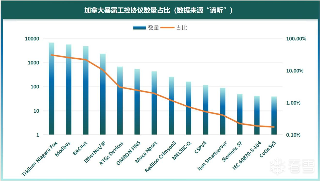

       2024年,加拿大的工控设备和物联网设备暴露数量位居全球第三,与2023年的排名保持一致。作为一个工业发达的国家,加拿大的工业领域涵盖了多个重要行业,包括制造业、资源提取、建筑业和服务业。其中,制造业以汽车、航空航天、电子和化工等为主;资源提取行业则包括矿业和能源,在经济中占有重要地位。同时加拿大还积极推动工业领域的技术创新,以提升生产效率和产品质量。大量工业企业采用先进的生产技术和自动化系统,推动数字化转型。通过图5-6可以看到,在加拿大暴露的工业协议数量中,Fox排名第一,Modbus协议暴露数量排名第二。
              图5-6 加拿大工控协议暴露数量和占比(数据来源“谛听”)
       综合来看,2024年相较于2023年,伴随工业控制互联网安全的发展,全球工控协议设备暴露数量有所下降。美国政府对工控互联网安全愈加重视,对网络空间安全的投入越来越多。加拿大工控协议设备暴露数量相比2023年略微降低。美国和加拿大作为传统工业强国,工控暴露设备数量有所下降,体现出其对工控互联网的重视,反映了工控互联网安全对国家经济发展的重要性。

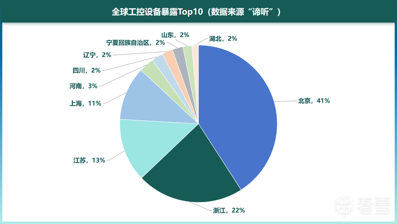

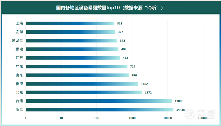

       2024年,中国暴露的工控设备数量在全球范围内依旧位居第二,相比于2023年,工控设备的暴露数量有所下滑。随着国家对于工业互联网及网络安全的不断重视,国内暴露的工控设备大幅减少。习近平总书记高度重视工业互联网发展,指出要深入实施工业互联网创新发展战略[3],今年以来,我国加快工业互联网创新发展,加速千行百业融合应用,为推动经济高质量发展提供强劲动能。工信部印发《打造“5G+工业互联网”512工程升级版实施方案》,指出要以推动工业互联网高质量发展和规模化应用为主线,促进实体经济和数字经济深度融合[6]。下面详细分析一下国内工控设备暴露情况。
       图5-7为国内各地区设备暴露数量Top10柱状图,各地区工控设备的暴露数量均有所减少。2024年中国工业经济运行总体平稳、稳中有进,高质量发展扎实推进,新型工业化迈出新的坚实步伐,工业体系全、品种多、规模大的优势进一步巩固。预计全年,规模以上工业增加值同比增长5.7%左右,制造业增加值占GDP比重保持基本稳定。中国各地区工控设备暴露数量的减少,侧面反映了国内工控互联网安全防护水平的提升,工控互联网安全工作卓有成效。
              图5-7 国内各地区工控设备暴露数量Top10(数据来源“谛听”)
       2024年,全国暴露工控设备数量最多的是浙江省。随着科技革命和产业变革的深入推进,浙江持续推动工业经济的转型升级,增强经济的基础性支撑。2024年前11个月,浙江省规模以上工业增加值同比增长了7.3%,领先全国同期增速1.5个百分点[7]。浙江省经信厅表示,2025年,浙江将全力以赴推进工业稳进提质的攻坚战,致力于在传统产业上攻克难题,在新兴产业上聚焦重点,并在未来产业上加速发展,力争加快构建具有浙江特色的现代化产业体系,为浙江作为经济大省做出更大的贡献[8]。而在推进浙江省工业稳进提质的过程中,必须时刻关注工业互联网的安全性,这样才能确保各项措施有效执行,实现工业的长期发展。
       2023年,台湾在工控领域暴露的设备数量为15366台,而到了2024年,设备数量减少至13006台。这一变化体现了台湾对于工业互联网安全领域的持续关注和高度重视。同时随着数字化浪潮的持续推进,两岸在工业互联网领域的交流与合作愈发紧密且深入。12月9日,2024两岸工业互联网融合发展研讨会在福建省厦门市举办。此次会议以“推动两岸工业互联网创新 促进两岸产业融合发展”为主题,发布了《2024两岸工业互联网创新发展案例集》,该《案例集》选取了两岸企业在平台化设计、智能化生产、网络化协同、数字化管理、绿色化生产等方面的19个典型案例,充分展示了工业互联网推动企业数字化转型,实现降本、提质、增效、绿色、安全的鲜活实践,在两岸产业界形成热烈反响[9]。此次会议为进一步促进两岸工业互联网的融合发展奠定了坚实的基础,也为两岸产业在全球产业链中的升级与发展注入了新的活力与动力。
       与2023年相比较,北京市工控设备暴露数量排名小幅度下降,位列第三名,“十四五”以来,北京在数字经济产业的前沿领域不断探索,催生出丰富的数字经济业态,并取得一系列新成果和突破,为首都社会经济创造了新的增长极。深厚的创新能力为北京市数字产业集群的建设奠定了坚实基础。据北京市统计局公布的数据,北京前三季度全市规模以上工业增加值同比增长6.9%,居近年来的高位,对北京经济增长的贡献率达15%以上。前三季度,规模以上工业中,计算机、通信和其他电子设备制造业,汽车制造业分别增长19.5%和18.4%;新能源汽车、工业机器人和风力发电机组产量分别增长5.5倍、62.8%和21.2%[10]。这些竞相跑出加速度的高技术制造业、战略性新兴产业,共同铺展出北京制造业向高端化、智能化转型的图景。
       与去年相比,黑龙江省成为东北地区工控设备暴露数量最多的省份。东北地区如今正处产业结构调整和转型升级的过程中,面临着经济放缓和产能过剩的挑战。然而,通过政策支持和创新驱动,东北地区积极推动高端制造业、新能源和智能制造等新兴产业的发展,努力实现经济重振,为国家“振兴东北”的战略目标贡献了重要力量。2024全球工业互联网大会于2024年9月11日至14日在沈阳举办,本次大会以“以智焕制 以旧焕新”为主题,大会发布了《工业互联网与电力行业融合应用》,展示了全国装备制造业数字供应链平台等一系列创新成果[11]。2024年11月,辽宁省工业和信息化厅印发《辽宁省工业领域数据安全能力提升实施方案(2024-2026年)》[12],该文件中提到要以习近平新时代中国特色社会主义思想为指导,全面贯彻落实党的二十大精神,以省市县(区)三级联动为工作抓手,提高数据安全治理能力,加快推进新型工业化,建设“数字辽宁 制造强省”,到2026年底,基本建立适应辽宁省工业发展实际的数据安全保障体系。同年沈阳市成功入选全国首批“5G+工业互联网”融合应用试点城市,深挖“5G+工业互联网”应用场景,成功打造装备制造领域5G+机器视觉质检、钢铁领域5G+设备预测维护等标杆应用项目,扎实推进新型工业化,加快建设数字辽宁、智造强省,全省工业高质量发展取得积极进展。

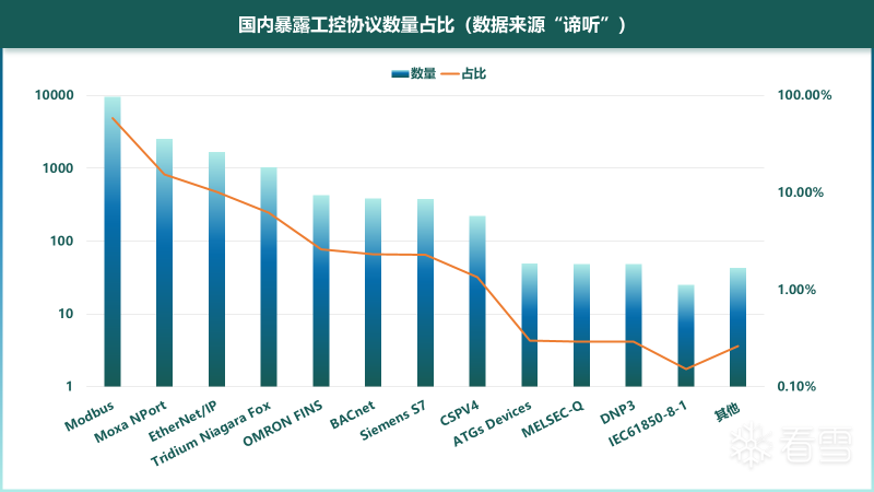

              图5-8 国内工控协议暴露数量和占比(数据来源“谛听”)
       “谛听”团队统计了2024年国内暴露的各种工控协议的数量及其占比,根据图5-8中的数据可以看出,Modbus协议暴露的数量位居首位,其次是Moxa NPort协议。
       Modbus协议是一种被广泛应用于工业领域的通信协议,它是由Modicon公司(现施耐德电气Schneider Electric)于1979年发表。Modbus是一种主从式协议,一个主节点(master)与一个或多个从节点(slave)进行通信。Modbus协议兼容多种通信介质,常见的Modbus实现方式有基于串行通信的Modbus RTU、Modbus ASCII和基于以太网的Modbus TCP/IP。Modbus协议具有开放性、易实现等特点,被广泛应用于工业自动化、过程控制、监测管理等领域。尽管Modbus存在着安全性低、实时性弱等局限性,但它仍然是当前工业领域最常用的通信协议之一。

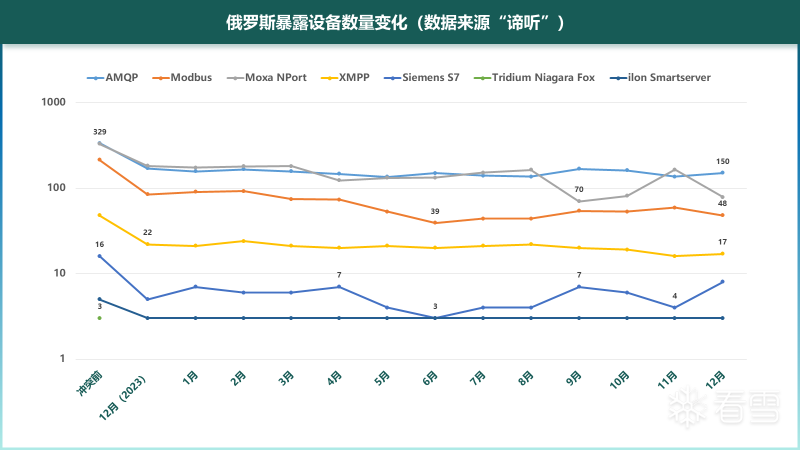

       图5-10展示了2024年俄罗斯各协议暴露设备的数量,AMQP协议暴露设备数量在24年变化幅度不大,总体趋于稳定;Modbus协议在24年3月到7月出现大幅度下降,后续缓慢回升,在24年8月到9月再度大幅度下降,随后大幅度上升,接近24年初水平;Moxa NPort协议在24年2月至6月逐渐下降,随后缓缓回升;其他协议变化虽有波动,但幅度不大。
              图5-10 俄罗斯暴露设备数量变化(数据来源“谛听”)
       总体来看,2024年的关键时期集中在3月到6月,这段时间内俄乌双方的工控协议暴露设备情况出现了较为明显的变化,并在随后逐渐趋于平稳。俄乌双方暴露的工控设备的数量变化趋势,清晰地反映了战争对于双方工业系统产生的影响。这种对俄乌暴露设备的变化趋势的深入研究,为我们了解工控设备暴露情况提供了宝贵的视角,也为评估战争对工业基础设施的影响提供了重要参考。“谛听”网络安全团队将在未来一年中持续跟进情况。

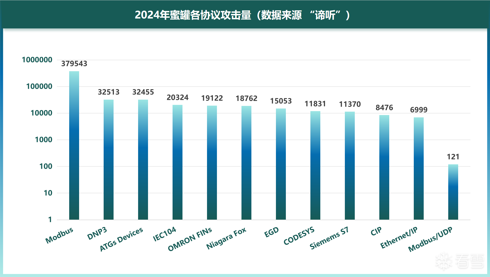

       “谛听”工控蜜罐在原10种协议基础上,于2022年新增了EGD协议,2023年进一步加入了Modbus/UDP协议。目前“谛听”工控蜜罐涵盖了Modbus、ATGs Devices、DNP3、IEC104、Niagara Fox等12种协议。当前“谛听”工控蜜罐已经部署在了中国华北地区、中国华南地区、东欧地区、东南亚地区、美国东北部等国内外多个地区。截至2024年12月31日,“谛听”蜜罐成功收集到了大量攻击数据。图6-1、6-2和6-3展示了对这些数据统计和分析后的结果。下面将对各个图表进行简要的解释说明。
              图6-1 2024年蜜罐各协议攻击量(数据来源“谛听”)
       图6-1展示了不同协议下各蜜罐受到的攻击频次。从图中可以看出Modbus、DNP3和ATGs Devices协议下蜜罐所受攻击量位列前三。对比2023年的情况,当时攻击量排名前三的协议分别为ATGs Devices、OMRON FINs和DNP3,而OMRON FINs协议在今年降至第四,可以观察到的是,Modbus协议从2023年的第五名跃居至今年首位,并且受攻击量遥遥领先其他协议,这表明Modbus协议受到的关注大幅度增加。此外,除OMRON FINs和Modbus/UDP协议外,其他协议受攻击的数量都相较于2023年均呈现出增长态势。这些变化表明工控系统协议在动态发展,攻击者对不同协议的关注重点发生了变化,其优先级随着工控系统协议的发展而调整。前三种协议受攻击总占比为79.9%,表明它们是攻击者关注的重点。因此,工控网络安全研究人员应根据需求,加强针对这些协议下设备的网络安全防护措施。

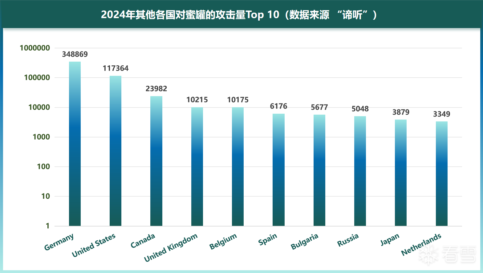

       “谛听”网络安全团队对攻击数据的源IP地址进行了分析,统计了来自各个国家和地区的攻击源数量信息。图6-2特别呈现了攻击次数最多的前十个国家的概况。从图中数据可以观察到,德国在攻击量上显著领先,以348,869次攻击量位列第一,甚至超过了其他9国的总攻击量,这表明德国的工业控制系统网络安全可能受到高度关注。美国以117,364次攻击量位列第二,尽管攻击量远低于德国,但依然远在其他国家之上。加拿大、英国和比利时分列第三至第五位,三者攻击量数据差距相对较小。西班牙、保加利亚、俄罗斯、日本和荷兰排名第六至第十位,其攻击量均低于1万。
              图6-2 2024年其他各国对蜜罐的攻击量Top 10(数据来源“谛听”)

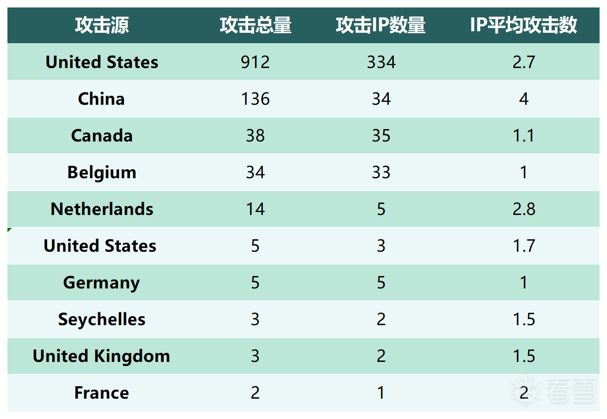

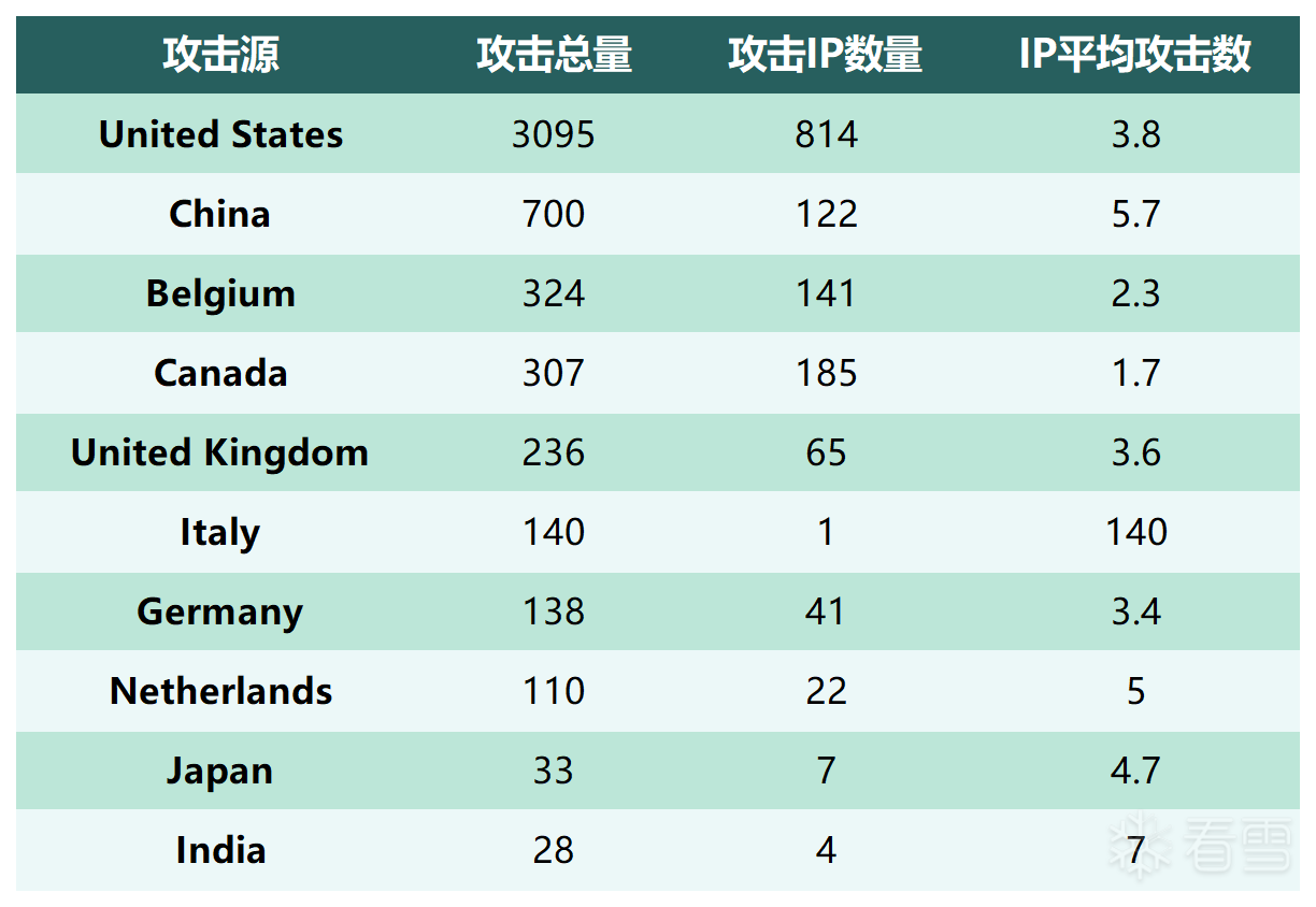

       对于Modbus协议,我们选择了部署在中国华东地区和美国东海岸地区的蜜罐,统计结果如表6-1、6-2所示。
              表6-1 中国华东地区Modbus蜜罐捕获攻击总量来源TOP10(数据来源“谛听”)
              表6-2 美国东海岸地区Modbus蜜罐捕获攻击总量来源TOP10(数据来源“谛听”)

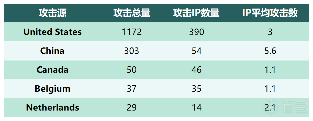

       根据表6-1、6-2可知,在攻击总量来源方面,中国华东地区和美国东海岸地区Modbus协议蜜罐捕获的攻击总量中,来自美国的攻击总量均显著高于其他国家,且高于去年同期数据。在攻击IP数量方面,美国仍在两个地区中均排名第一且远超于其他国家。以表6-2为例,美国在美国东海岸地区的攻击IP数量约是排名第二的比利时的9.6倍。

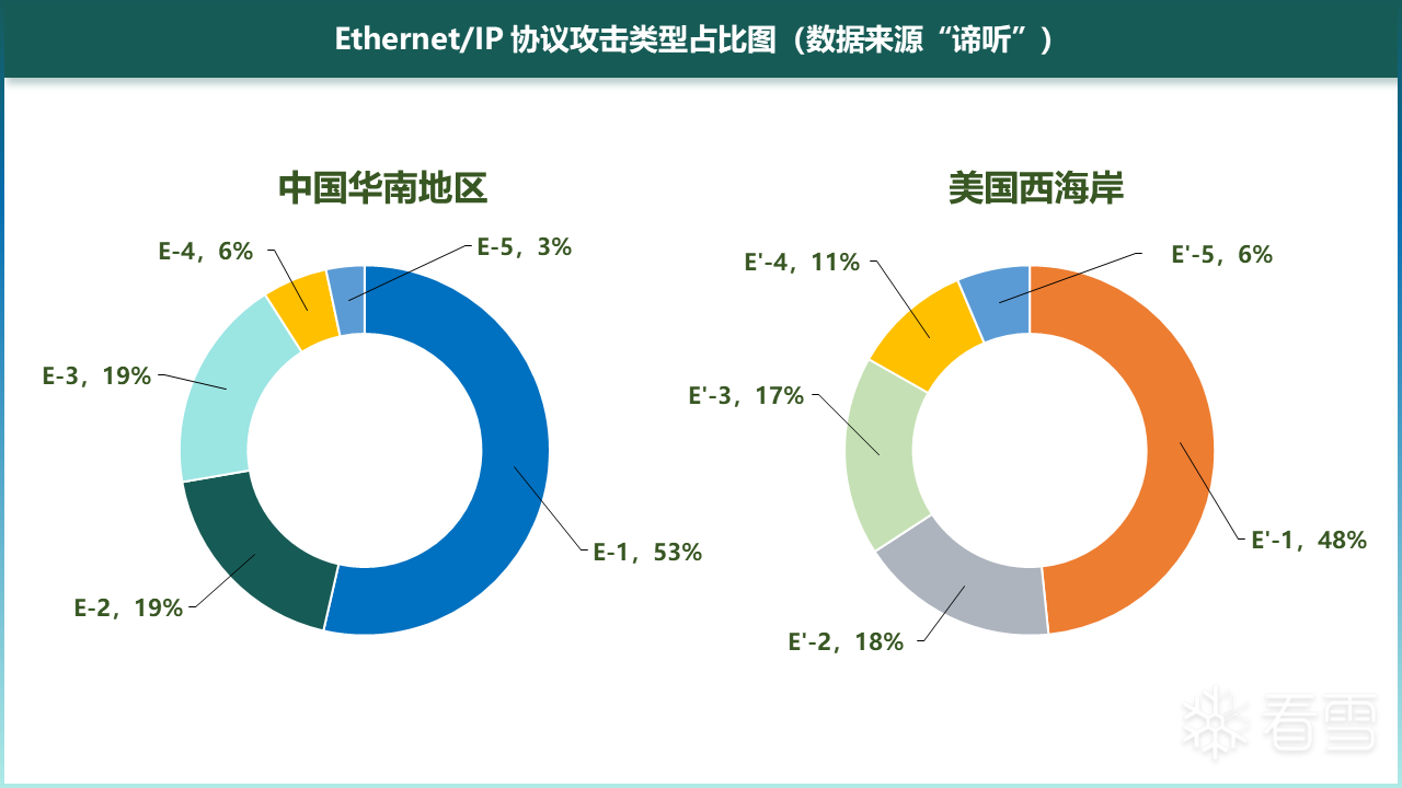

       “谛听”网络安全团队提出了一种基于ICS蜜网的攻击流量指纹识别方法,该方法能够对Ethernet/IP协议和Modbus协议蜜罐捕获的流量数据进行攻击类型的识别。图6-4和图6-5分别展示了对Ethernet/IP和Modbus协议蜜罐捕获的攻击流量的攻击类型识别结果。其中,“E”代表Ethernet/IP协议,“M”代表Modbus协议。由于国内外使用的蜜罐程序有所不同,同一编号的“E”和“E'”代表不同的攻击类型,“M”和“M'”也表示不同的攻击类型。环形图中的各个部分则对应不同的攻击类型。
              图6-4 Ethernet/IP协议攻击类型占比图(数据来源“谛听”)
       “谛听”团队将Ethernet/IP协议蜜罐部署在中国华南地区和美国西海岸,两地区的经济发展迅速,网络基础设施完善并且网络活动相对频繁。在这些经济科技发达的地区部署蜜罐,可以收集到更全面的攻击信息,也易于发现新型攻击手段。由图6-4可知,中国华南地区的Ethernet/IP协议蜜罐捕获的攻击流量主要采用的攻击类型为E-1、E-2、E-3、E-4、E-5,其中E-1以53%的高占比成为该地区Ethernet/IP协议蜜罐所捕获的攻击流量的主要攻击类型。美国西海岸地区的Ethernet/IP协议蜜罐捕获的攻击流量采用E'-1、E'-2、E'-3、E'-4、E'-5五种攻击类型,其中,E'-1约占所捕获总流量的48%。由此可见以上攻击类型是对Ethernet/IP协议进行攻击的主要手段。

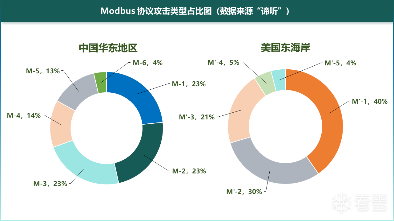

              图6-5 Modbus协议攻击类型占比图(数据来源“谛听”)
       “谛听”团队将Modbus协议蜜罐部署在工业发达的中国华东地区和美国东海岸,这两个地区的工业控制设备数量庞大,将Modbus协议蜜罐部署在两地不但易于伪装隐藏,且能够收集更多的攻击信息,也易于发现新型的渗透攻击手段。由图6-5可知,中国华东地区的Modbus协议蜜罐捕获的攻击流量主要采用的攻击类型为M-1、M-2、M-3类型,这三种攻击的数量大致相当,均约占捕获总流量的23%。美国东海岸Modbus协议蜜罐捕获的攻击流量主要采用的攻击类型为M'-1、M'-2,其中M'-1攻击类型占所捕获总流量的40%,M'-2占比约30%。由此可见以上攻击类型是对Modbus协议进行攻击的主要手段。

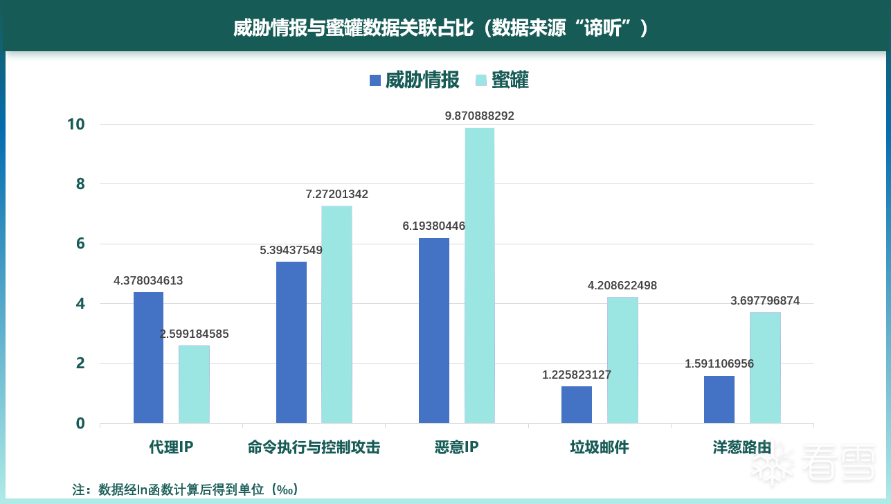

       2024年“谛听”蜜罐和威胁情报中心均采集到大量新数据,为探寻数据间潜在的相关性,“谛听”团队计算威胁情报数据和蜜罐数据的重叠部分,并根据攻击类型的不同将数据分为5类。其中包括代理IP(proxy)、命令执行与控制攻击(command execution and control attacks)、恶意IP(reputation)、垃圾邮件(spamming)和洋葱路由(tor)。每种类型数据与蜜罐数据重叠部分在二者中的占比如图6-6,本团队对该图的分析如下。
              图6-6 威胁情报与蜜罐数据关联占比(数据来源“谛听”)
       图6-6中威胁情报数据来源于“谛听”威胁情报中心,该系统所记录的数据为安全网站或安全数据库中的情报数据,本团队根据攻击类型的差异,将这些情报数据分别存储于不同的数据表中。与此同时,直接在部署在国内外网络节点上的工控蜜罐通过模拟暴露在互联网上的工业控制设备,开放设备对应工业网络协议端口吸引攻击者,在记录每一次攻击者的攻击信息的同时,监听捕捉流经此节点的网络流量,以保证攻击信息的真实性与可用性。图中威胁情报数据与工控蜜罐数据有重叠的部分表示情报中心收集到的IP地址确实发生了工控攻击,这可以让系统更有针对性的对攻击进行防御。下面对具体的数据进行分析。
       首先,与2022年和2023年类似,2024年占蜜罐数据最多的攻击类型依然是“恶意IP”,在经过ln函数计算后达到了9.871‰。本团队认为发起代理IP、命令执行与控制攻击、垃圾邮件和洋葱路由攻击的IP地址,在主观判断上均可被归类为“恶意IP”,这可能是导致“恶意IP”的关联占比最高的原因。因此,未来工控产业有必要制定更加严格地“恶意IP”认证标准,将工控网络中的“恶意IP”概念与其他网络作准确的区别。
       其次,与去年相同的是,今年“命令执行与控制攻击”关联仍然占比排名第二, 但今年“命令执行与控制攻击”关联占比出现了小幅度的下降。“命令执行与控制攻击”是一种涉及使用工具与被感染的机器或网络进行通信和控制的攻击类型。在工控网络中,攻击者通过远程命令执行手段,能够实现对工控系统的非法远程控制。这种情况下,攻击者可以修改控制系统的参数的能力,这不仅可能导致改变生产流程,还可能导致设备异常运行,进而造成生产中断或质量问题。因为工业控制系统负责监控和管理实际的物理过程,如电力系统、制造过程、水处理等,此类攻击所构成的安全威胁极为严峻。
       最后,在蜜罐数据中,攻击中涉及“代理IP”的情报数量最少。本团队推测:代理IP作为一种特殊的资源,其使用常常受到严格管理。这些IP会由专门的管理人员进行监管,一旦发现某用户频繁通过特定的代理IP发起攻击行为,管理人员会迅速回收该IP并停止其使用权限。同时,当前针对“代理IP”攻击的防护解决方案较为成熟,这使得攻击者更趋向于采用多样化的手段对工控系统进行全方位的攻击。

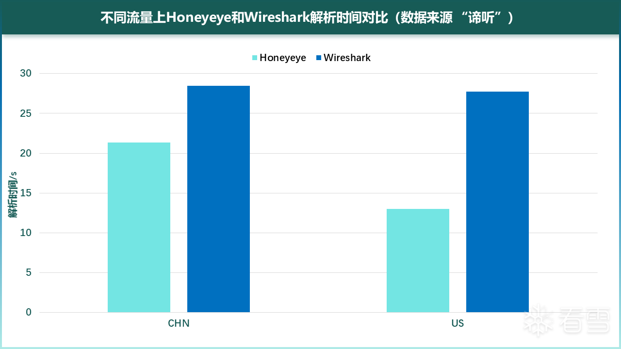

       为支撑高精度数据采集,“谛听”团队同步研发了Honeyeye工控网络探针——一种专为工业控制系统设计的网络数据捕获与协议解析工具。Honeyeye支持超过30种工业控制协议的深度解析功能,能够捕获工控网络中的流量数据,并对数据进行解析和格式转换。Honeyeye不仅能够高效捕获原始网络流量,还可以将网络流量数据转换为更易人员查看以及机器处理的格式,之后将数据以json格式传输到远端服务器,后续可对其进行异常检测等进一步分析。
              图6-7 不同流量上Honeyeye和Wireshark解析时间对比(数据来源“谛听”)
       从图6-7可以看出,相较与主流的网络流量解析工具Wireshark,本团队所研发的探针Honeyeye解析速度更快。此外,Honeyeye可以作为插件被其他框架所整合,从而提高Honeyeye的可用性。
       未来,Honeyeye将持续优化其性能,扩展对更多工控协议的支持,并计划加入对防火墙日志、攻击者行为和其他安全事件的捕获功能,从而进一步提升工控网络防护能力。

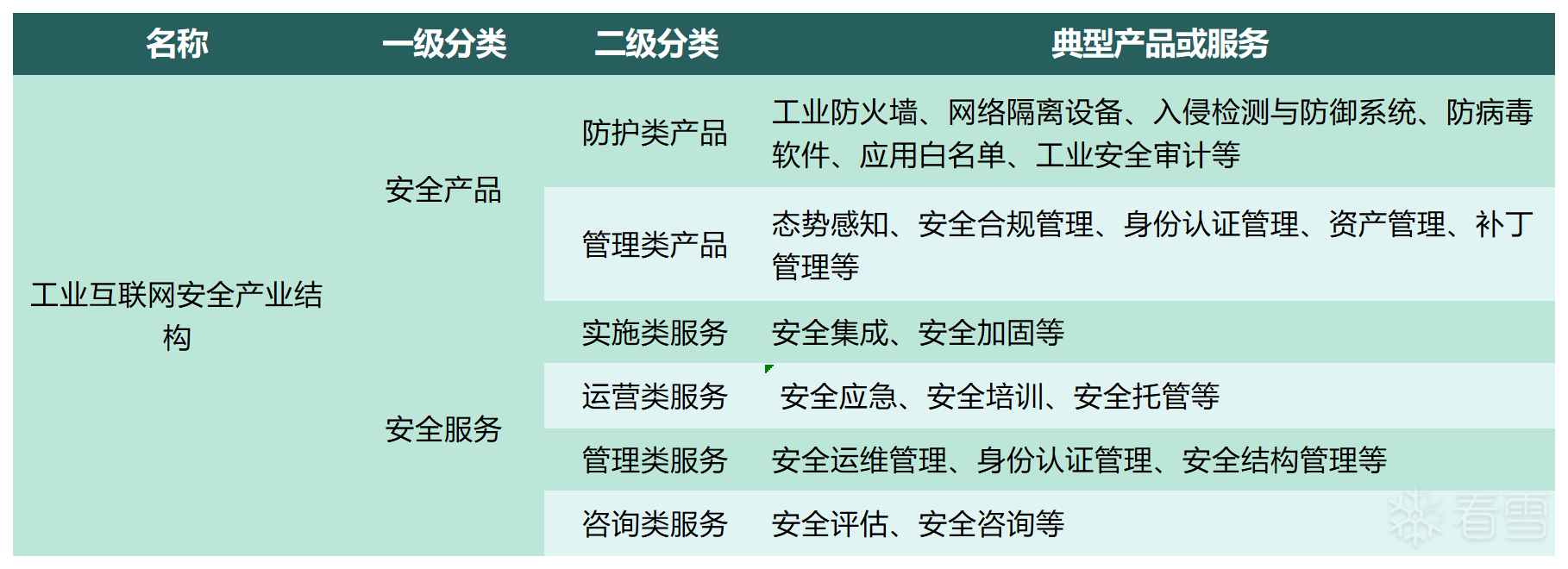

       工业互联网安全产业分为安全产品和安全服务两大类[15]。工业互联网安全产品可以按照功能又划分为防护类和管理类[16]。防护类产品是工业互联网安全的基础环节,包括工业防火墙、网络隔离设备、入侵检测与防御系统等。这些产品通过构筑网络边界、识别并拦截威胁,为工业系统提供外部防护屏障。其中,工业防火墙通过流量过滤和访问控制来确保工业网络与外部环境的安全隔离;网络隔离设备在敏感区域和业务系统之间设置物理或逻辑隔离,降低内部威胁传播的可能性;入侵检测与防御系统可实时识别网络异常行为,有效防范潜在的安全风险。管理类产品则集中于安全策略的执行和运行维护,例如态势感知、安全合规管理和身份认证管理等。这类产品通过梳理和监控工业资产、确保系统与业务流程符合安全规范,从根本上降低了风险发生的可能。
       除了上面提到的安全产品外,安全服务的完善进一步推动了工业互联网安全的发展。安全监测、漏洞管理、威胁情报、应急响应等服务已经初步形成体系,贯穿了从预防到响应的各个阶段。其中,安全托管服务(MSS)因其技术投入较低、运维效率高,受到越来越多企业的青睐。
       如今,国内外企业在工业互联网领域正在开展激烈的竞争,各自形成了独特的发展路径。在国际市场上,西门子、霍尼韦尔、施耐德电气等工业巨头,凭借在工业设备和自动化领域的优势,提出了覆盖工业网络、数据安全和设备防护的解决方案;卡巴斯基、IBM等传统网络安全厂商也通过技术合作与产品创新,积极拓展工业互联网安全相关业务......国际企业在全球市场中凭借技术联盟和跨行业合作已经形成了多层次布局。
       在国际市场蓬勃发展的同时,国内市场也在政策支持和工业互联网应用需求增长的推动下迅速崛起。奇安信、启明星辰等公司加大投入,推动工业互联网安全技术研发和市场拓展;长扬科技、安点科技专注于工业互联网安全,布局能源、制造、化工等行业,服务国际客户,引领行业发展[17];阿里云、腾讯云等云服务商利用云计算和边缘计算技术,为工业互联网安全注入了新的活力;航天云网聚焦安全生态构建等等。现如今技术的持续创新与市场的快速增长,为国内外企业搭建了广阔的发展平台,也为工业领域的数字化转型提供了有力保障。
表7-1工业互联网安全产业结构[18][19]
