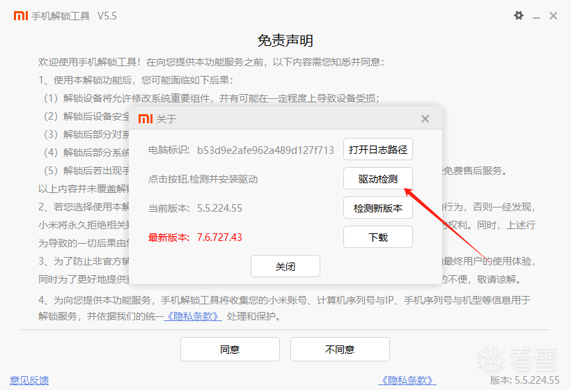

下载up的工具包
003K9s2c8@1M7s2y4Q4x3@1q4Q4x3V1k6Q4x3V1k6%4M7$3x3J5x3o6p5^5i4K6u0W2L8r3q4F1P5X3!0#2K9g2)9J5k6h3y4G2L8g2)9J5c8X3t1H3x3$3V1$3K9U0x3K6K9b7`.`. 密码:5wiw

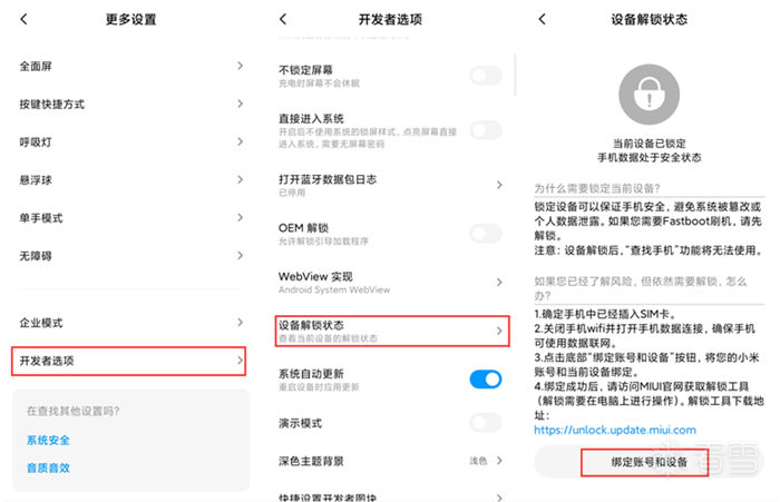

(上面链接的原图)
绑定后
手机关机,同时按住音量下和开机按键一起进fastboot模式,
手机插上好点这个进行解锁就行

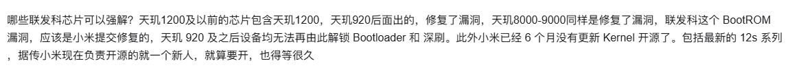

【MTK强解BL锁教程】706K9s2c8@1M7s2y4Q4x3@1q4Q4x3V1k6Q4x3V1k6%4N6%4N6Q4x3X3g2T1K9h3I4A6j5X3W2D9K9g2)9J5k6h3y4G2L8g2)9J5c8Y4k6A6k6r3g2G2i4K6u0r3b7W2j5I4z5p5R3@1P5e0q4p5y4K6j5%4i4K6y4r3N6X3c8Q4y4h3k6K6L8%4g2J5j5$3g2Q4x3@1c8V1y4o6R3&6k6h3t1&6k6r3b7$3j5K6f1K6j5U0N6T1x3e0b7%4z5e0p5#2k6e0j5^5x3K6V1@1x3$3p5$3k6l9`.`.
其他型号不知道,但是红米noto10pro是可以
这里直接"引经据典"让大家参考下

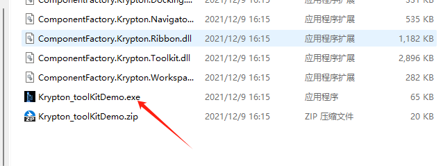

强解BL工具链接:017K9s2c8@1M7s2y4Q4x3@1q4Q4x3V1k6Q4x3V1k6%4N6$3S2J5i4K6u0W2L8r3q4F1P5X3!0#2L8q4)9J5k6h3y4G2L8g2)9J5c8X3W2J5b7X3Z5I4x3r3@1^5N6X3S2B7K9b7`.`.
点开exe,installx64

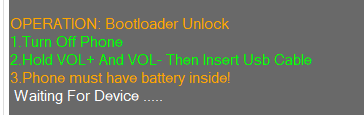

然后关机
关机后

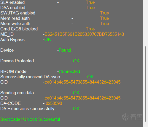

程序输出这个
,然后两个音量键和电源键一起按,就刷机成功了.
