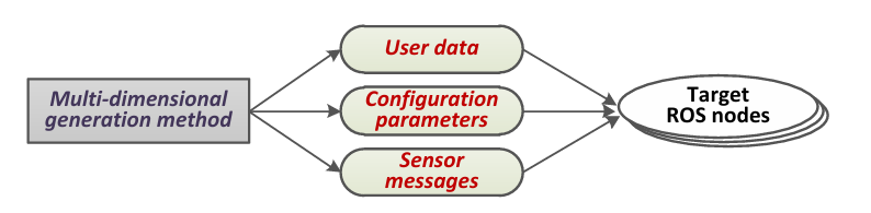

2.1多维测试用例生成方法
ROZZ从三个维度生成测试用例,作为输入同时作用于目标ROS节点。
  1. 用户数据:来自GUI,命令行,ROS服务。
  2. 配置参数:从特定的配置文件中读取,对机器人进行配置,如最大移动速度和最小旋转角度。
  3. 传感器信息:从各种传感器,如激光雷达生成的消息。

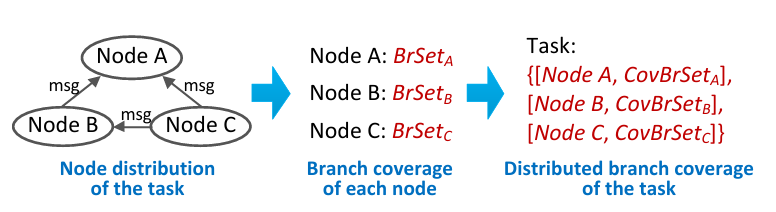

2.2分布式分支覆盖统计
针对ROS程序的分布式节点模型,ROZZ提出了一种分布式分支覆盖方法,用于描述多个ROS节点在机器人任务中的整体代码覆盖率。

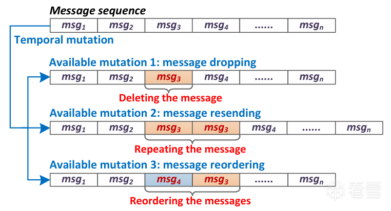

2.3时序变异策略
针对ROS程序输入的时序特性,ROZZ设计了一种时序变异策略,通过改变传感器消息序列的顺序来生成具有时序信息的测试用例。
时序变异策略提供了三种可用的时间变异模式,以模拟通信不稳定的情况:
  1. 消息丢弃
  2. 消息重发
  3. 消息重排序

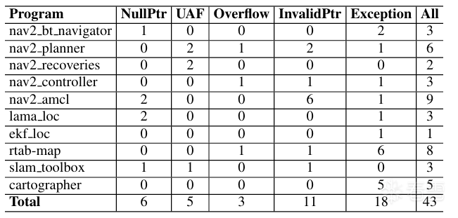

4.ROZZ评估与结果

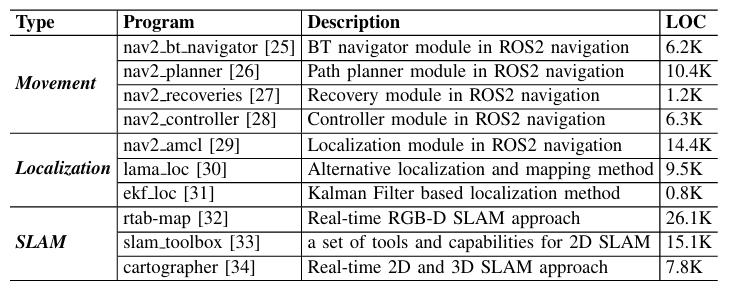

测试对象:
10个ROS2机器人程序,涵盖导航(如nav2_planner、nav2_controller)、定位(如nav2_amcl)和SLAM(如slam_toolbox、rtab-map)等核心功能模块。
虚拟环境:
使用Gazebo 11.5仿真平台,模拟机器人TurtleBot3 Waffle,配备激光雷达、里程计、IMU和2D摄像头等传感器,以复现真实场景。
漏洞类型:
内存漏洞,空指针解引用(6)、释放后使用(5)、缓冲区溢出(3)、无效指针访问(11)。
逻辑漏洞,未捕获异常(18),由被测程序、第三方库、api调用引发。
漏洞分析:
并发问题,5个UAF漏洞由数据竞争引发(如线程A释放内存后,线程B仍尝试访问)。
未验证输入,11个漏洞发生在程序初始化阶段,例如未校验用户输入的无效参数。
第三方依赖,7个漏洞源自ROS核心组件(如rclcpp)或库(如OpenCV)。

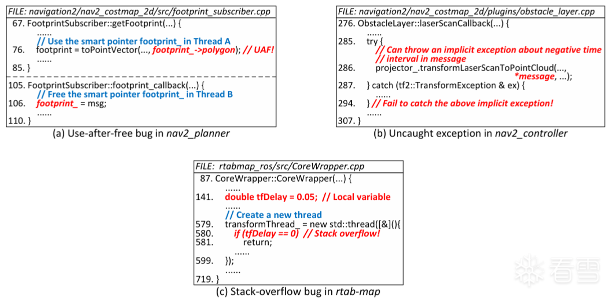

漏洞样例:
UAF(a)发生在并发处理中,未捕获异常(b)逻辑未对隐式异常进行处理,栈越界(c)同样发生在并发处理中。
