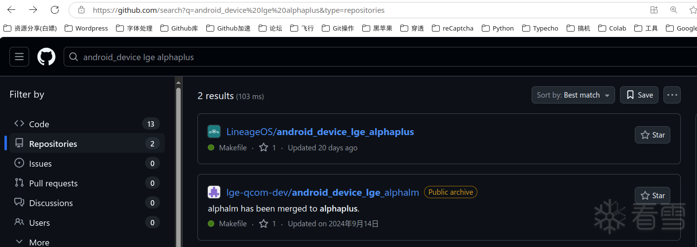

请务必查清你家设备的代号!可以去官方文档或者XDA这样的论坛找找看。
.repo 目录下创建一个叫做 local_manifests 的小文件夹。在里面新建一个文件,名字可以叫 <你的手机厂商>_manifest.xml (比如 lge_manifest.xml)。然后,参考下面的模板抄写咒语:
那么,这些神秘力量的地址在哪里找呢?
很简单!去 GitHub 这个大宝库里搜索关键词,比如:
很多机型的这些宝贝都可以在 TheMuppets (木偶大佬!) 的 GitHub 仓库下找到 (但不一定是最新的哦)。想要最新鲜的?直接在 GitHub 搜索框里搜,像这样:
点进搜索结果,找到看起来最靠谱的仓库(数量不多的话也可以依次查看,顺便看看作者有没有其他的库),然后去看看它的 Branches (分支) 页面:
选择与你的 LineageOS 版本 (比如 lineage-21) 相对应的那个分支,把仓库地址和分支名填到我们刚才的 .xml 文件里。

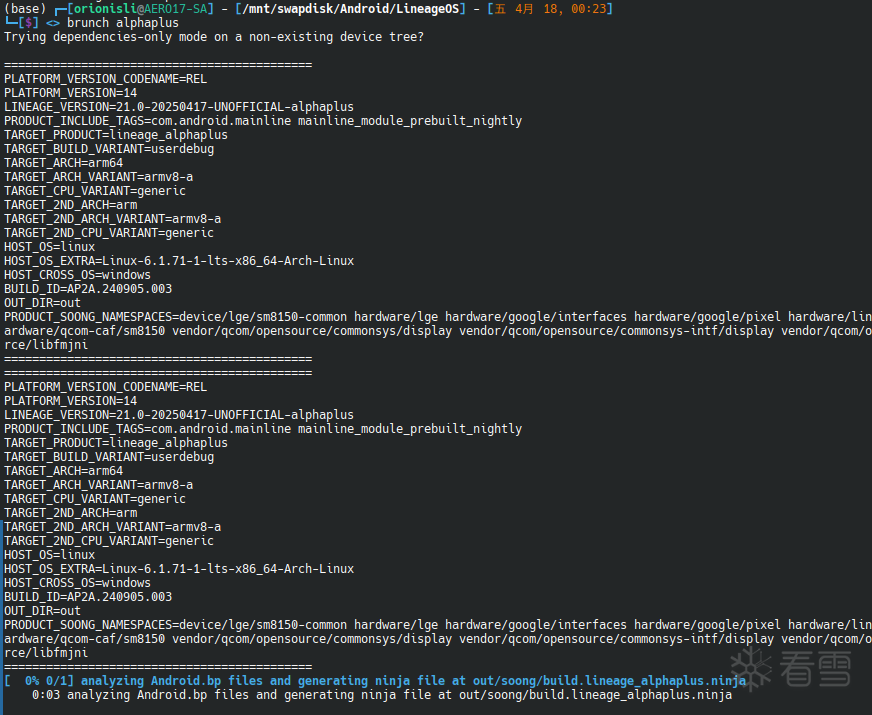

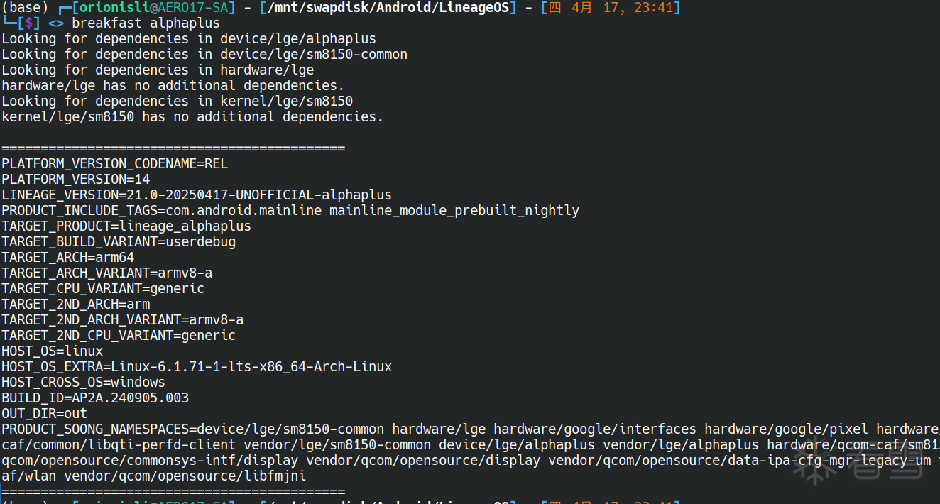

呐~ 你吃早餐了吗?要不要和可爱的 Android 酱共进早餐呢?
诶?同意了嘛?那... 把你手机的代号作为用餐券交给 Android 酱吧~
欸嘿,别忘了问 Android 酱的联系方式哦~ (虽然她可能不会直接告诉你)
嗯... 果然,傲娇的 Android 酱没有直接回应... 但没关系,我们可以用刚才的“用餐券”来正式邀请她共进早餐啦!
如果是第一次约 Android 酱吃早餐,她可能会需要从 GitHub 上拉取一些专属于你设备的材料 (device, hardware, kernel 等)。这时候可能需要你的魔法上网工具助力!如果开了代理(全局)还是卡住不动,就按 Ctrl + C 强制取消,然后重新邀请她吃早餐 (多试几次可能就好了)。
早餐过后,就是激动人心的早午餐 (Brunch) 时间!这才是正餐!
接下来,就是漫长而又悲壮的炼成时间... 期间你可能会经历:

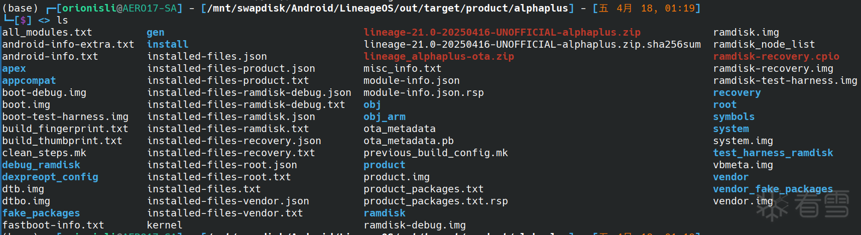

坚持住!胜利的 BGM 终将奏响!—— 编译成功!
我们亲手炼成的 ROM 包就静静地躺在 ./out/target/product/<你的设备代号>/ 这个目录下。
好啦!快去把这份带着你心血和汗水的 ROM 刷入你的爱机吧!享受这份亲手创造的喜悦!(≧∇≦)
