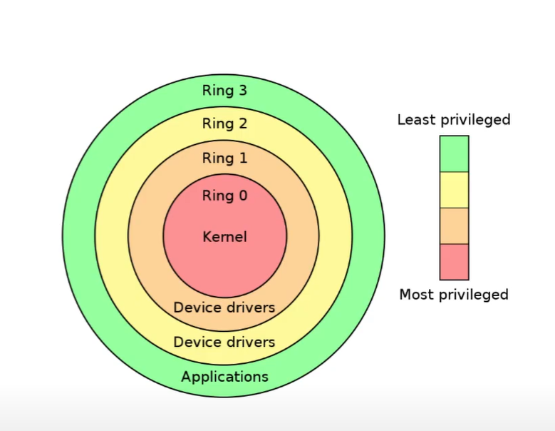

特权环模型
CPU在执行过程中,会追踪我们当前执行指令的权限级别,依据是某种环模型,如上图。
该模型原本是为不同访问级别的设备驱动程序设计的
注意不同CPU架构对应的特权模型会有些许差异,上面只是x86架构对应的。但“特权层级”的核心思想(权限分级隔离)是计算机体系结构中的通用概念。
  • 3环:对应用户空间,所处权限最低的环,这层不能做诸如设置CR3寄存器等操作,无法与硬件外设交互(不是指能够点击鼠标敲击键盘,而是指能否直接通过底层逻辑来操作硬件),大多指被允许运行用户程序。如果3环要与系统交互,必须通过其他具有更高级权限的环来实现。
  • 0环:就是传统内核模式对应的级别了,几乎任何操作都不受限制,例如可以直接调快CPU时钟周期等,如果稍有不慎,甚至可能烧毁CPU。
  • -1环:当某些特殊情况下(比如虚拟化技术的出现),导致传统的0环需要根据特殊需求实施一定的权力下放,而最高权限的中心转入其他环即 -1环。

常见场景下不同权限环层级的区别(x86为例)
​权限环层级​ ​经典操作系统(无虚拟化)​ ​Type 1虚拟化(Xen/ESXi)​ ​Type 2虚拟化(KVM/VirtualBox)​
​Ring 3​ 用户程序photoshop无法直接访问硬件 虚拟机用户程序(VM内的浏览器、办公软件) 宿主机和虚拟机用户程序(Host的终端、VM内的APP)
​Ring 2​ 未使用 未使用 未使用
​Ring 1​ 未使用 未使用 未使用
​Ring 0​ 操作系统内核处理Photoshop的文件写入请求,通过设备驱动操作磁盘 特权虚拟机内核(Xen的Dom0)【无宿主机内核HOST OS】 宿主机内核(Linux内核),但虚拟机操作需通过KVM协调
​虚拟化扩展层​ Hypervisor(Xen,运行在VMX Root模式,类比-1环),监控所有虚拟机,为这些虚拟机提供磁盘和网络虚拟化等 Hypervisor(KVM模块,临时进入VMX Root模式,-1环)
​虚拟机内核​ 普通虚拟机内核(DomU,运行在VMX Non-Root的伪Ring 0),所有敏感操作都会被Hypervisor拦截 虚拟机内核(运行在VMX Non-Root的伪Ring 0
​设备驱动位置​ 内核层(Ring 0,图中Device drivers) Dom0中(受控Ring 0) 宿主机内核(原生Ring 0)和虚拟机虚拟驱动(伪Ring 0
