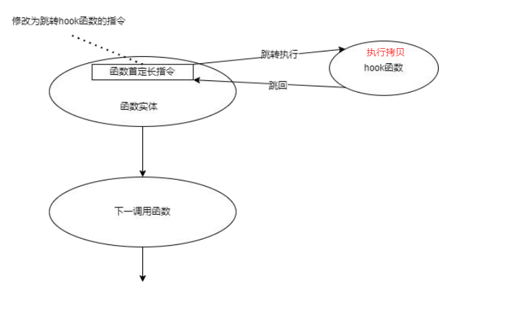

​ Inline Hook是r0/r3通用的hook方法,其原理是修改目标函数的前n个字节,常用的 Inline Hook 的替换指令为jmp qword ptr ds:[xxx]; hook_func_addrmov rax,hook_func; push rax; ret ,前者二进制码长度为 14 字节,后者二进制码长度为 12 字节。这么多字节的 Hook 带来了一些问题:有没有其它函数跳转到这些字节的中间呢?
​ 同时,在实现 Hook 后,我们还需要一种手段来修复 Hook,以实现对原始函数的调用,但是内核和应用程序不一样,应用程序的内存空间是独立的,Hook 了某个应用程序中的函数,那么只会影响到该应用程序,那么先 Unhook 再 Hook 回去也来得及;内核空间是共享的,需要保证高并发下 Hook 也稳定。因此,最好的方法是将被替换的原函数代码拷贝一份,每次函数被调用时,先执行这份拷贝,再跳回原执行流。由于在新的内存空间中执行函数,会导致相对寻址指令出错,因此这也是头疼的一点。

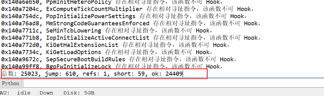

​ 使用 IDA 脚本,以14字节为限度,来查看内核模块中哪些函数因为上面的两个原因而不能 Hook。
image-20250517200220096
​ 如果仅使用2字节来实现 Inline Hook 的话,由于上面两个原因而不能被 Hook 的函数会减少很多。
image-20250517200319619
​ 可以看到,相对地址导致不能 Hook 的函数数量从8064减少到了610;由于外部函数引用导致的不能 Hook 的函数数量从705减少到了1;由于函数不足14字节长度导致734个函数无法被 Hook,也变成了由于函数不足2字节长度导致59个函数无法被 Hook。可以看到缩短 Inline Hook 的长度确实能有效增加可 Hook 函数的数量。

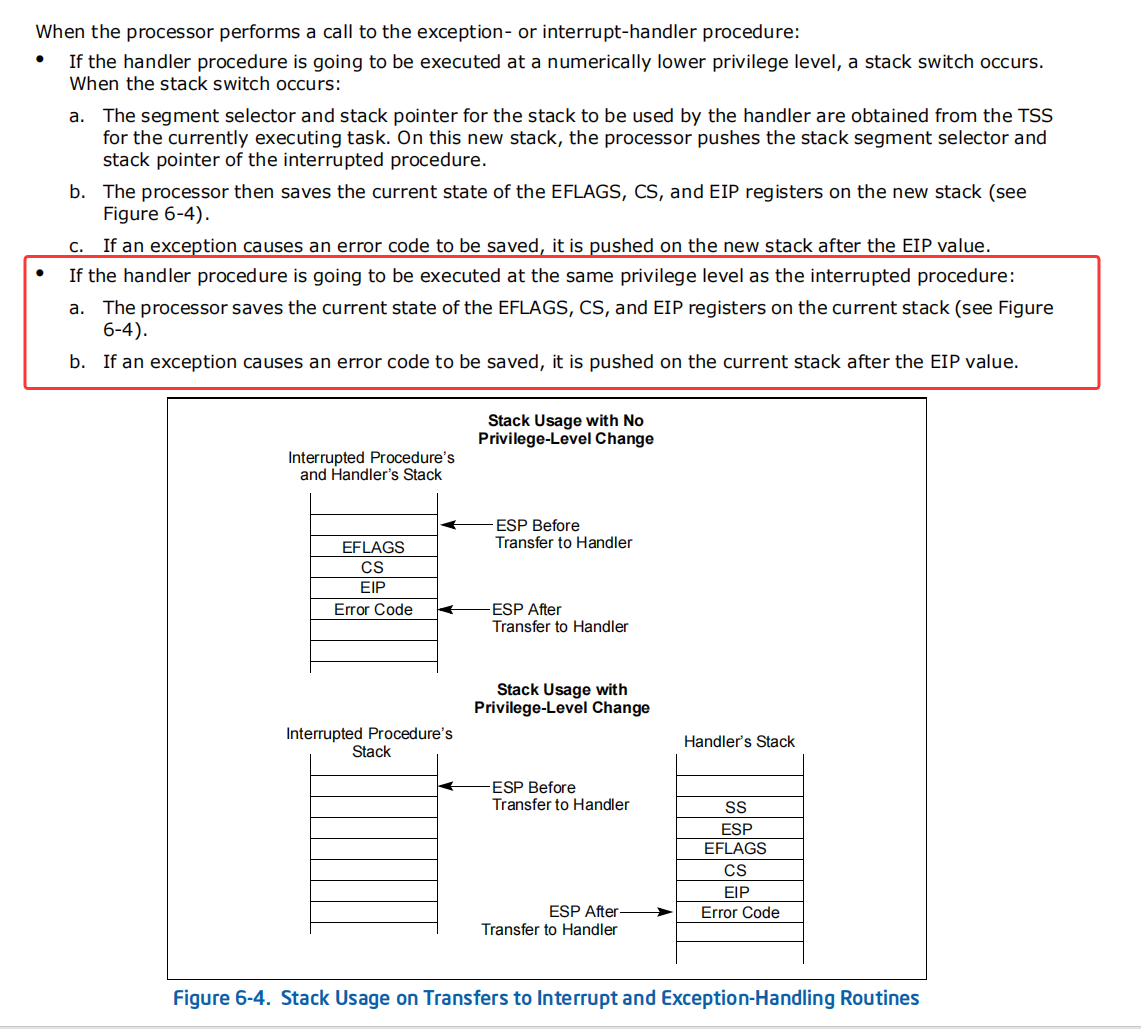

​ 我们知道,CPU响应异常或中断后,硬件会压栈SS\RSP\RFLAGS\CS\RIP到栈中,RIP是极佳的选择。但是我不想在中断上下文做太多事情,因此我选择在异常触发后复用当前栈来存储RIP的值。下面是 Intel 白皮书中对如何使用当前栈来存储RIP值的介绍。
image-20250517105151002
​ 由上图的内容可以看到,在 IA-32 模式下,当中断或者异常发生时,如果特权级没有改变,那么并不会切换被使用的栈。

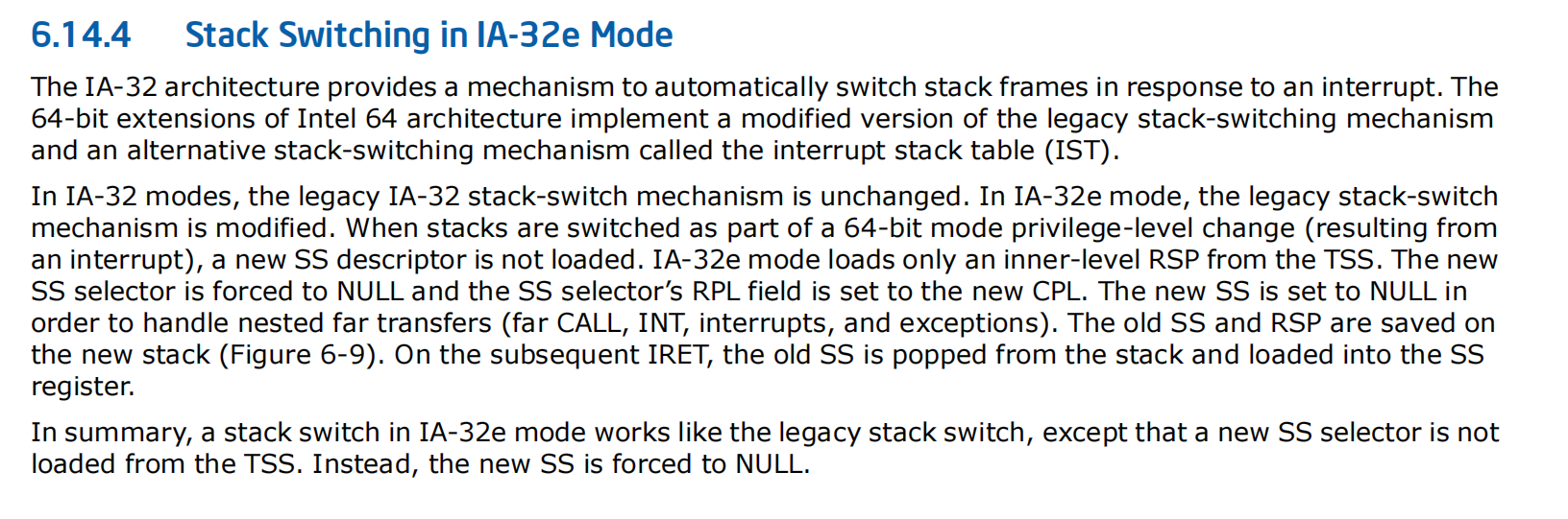

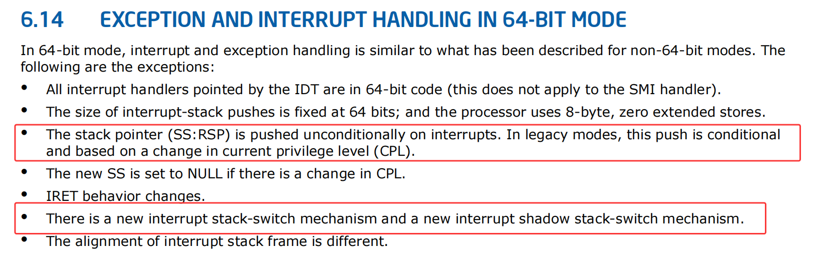

​ 由上图中的内容可以看到,在 IA-32e 模式下,中断或者异常发生时,其栈切换工作流程和 legacy 模式没有本质区别,只是如果发生了特权级切换,那么新的SS选择子会被赋值为NULL。同时,旧SS和旧RSP会被无条件压栈。
image-20250517110301589
image-20250517102910851

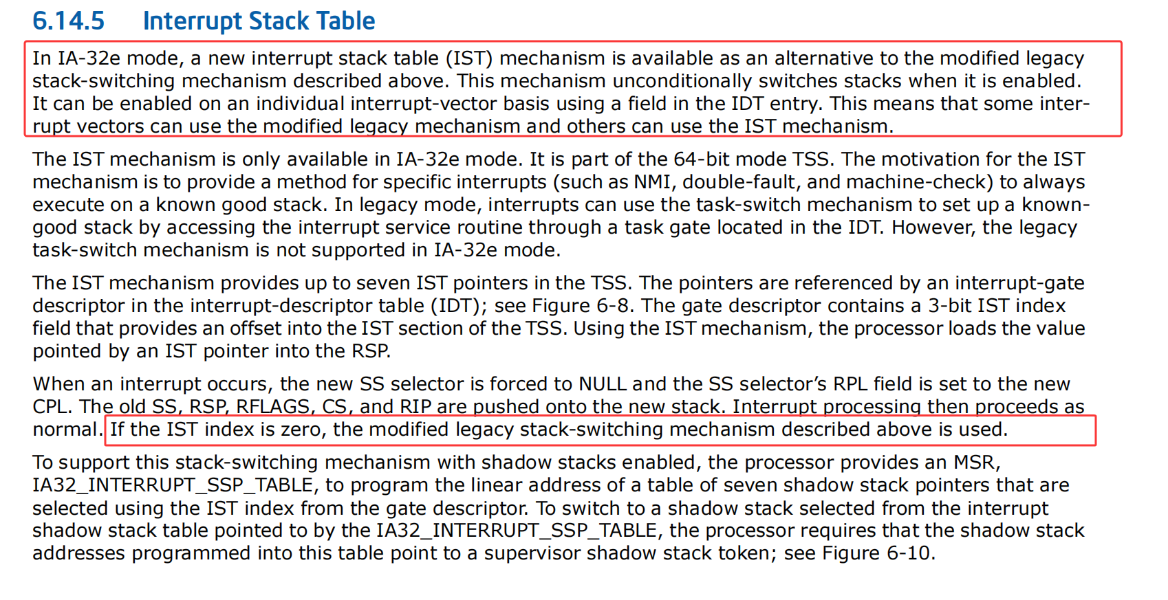

​ 由上图中的内容可以看到,在 IA-32e 模式下,出现了 IST 机制,可选修改 legacy 栈切换机制。如果,64位 IDT 门描述符的 3-bit IST 属性的值设置为 001 - 111 中的任意值,那么在中断或者异常触发时,将会将其处理程序使用的栈指针修改为 TSS 中对应的 IST 指针。
​ 但是如果,3-bit IST 属性的值设置为 000,那么就会使用上述modified legacy stack-switching机制。

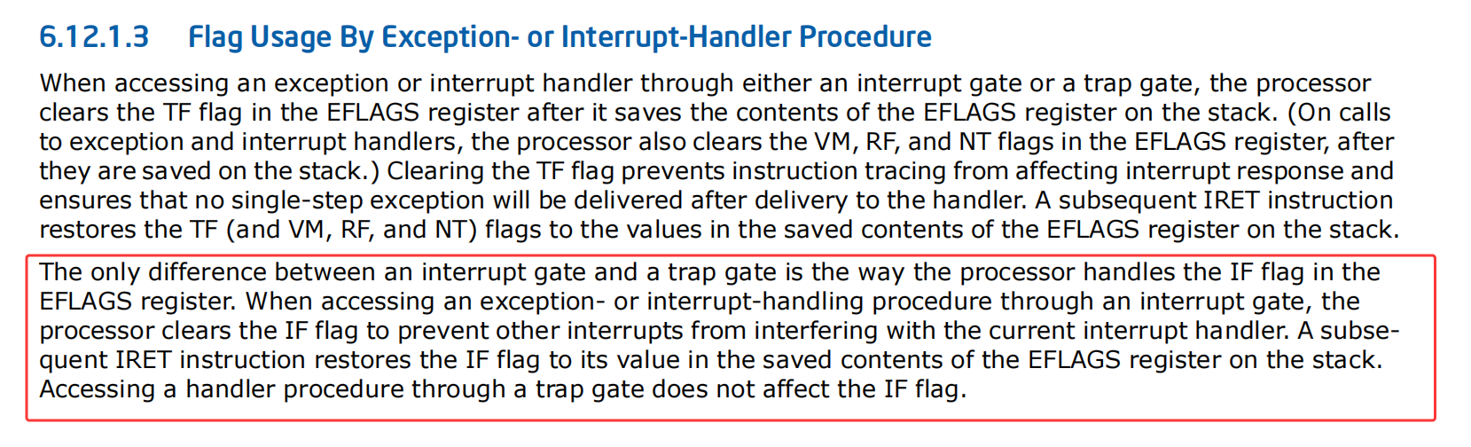

​ 顺带提一下,如果我们需要在中断/异常触发时,由CPU帮我们关中断,可以选择将IDT中的门描述符设置为正确的类型。如果时中断门,那么CPU会帮自动清除IF位,以关中断;反之,陷阱门则不会。
​ 因此,想要使用当前栈来存储函数的标识信息,只需要做一件事:将中断门/陷阱门描述符中的 3-bit IST 设置为0即可。
