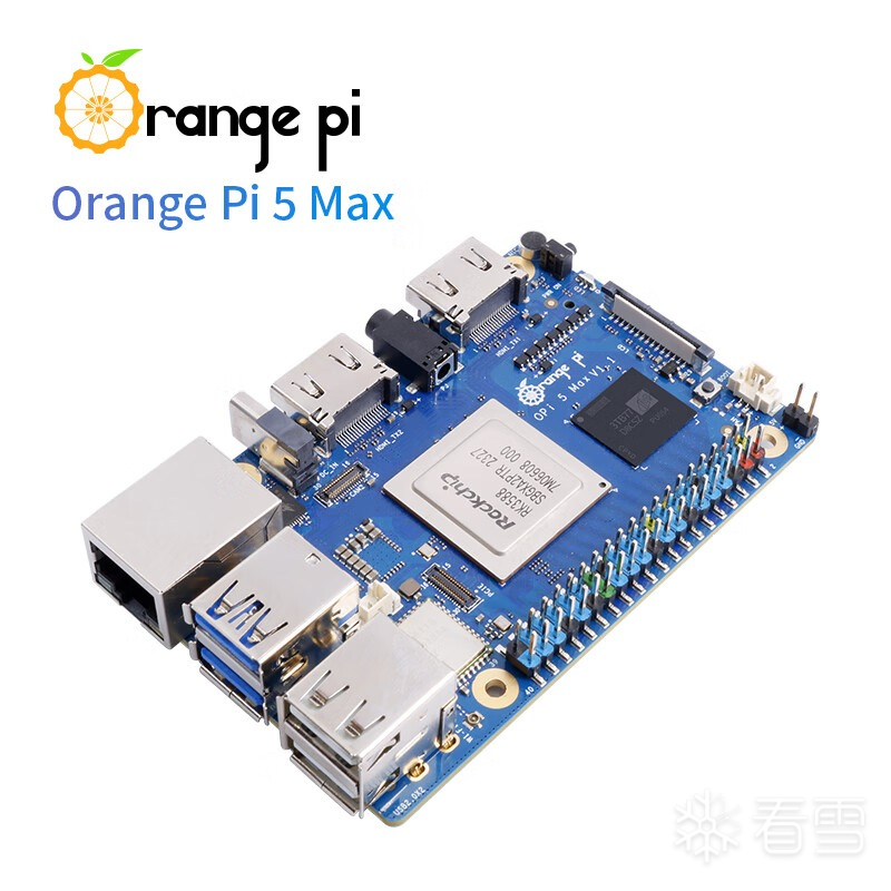

这里使用香橙派5 max适配的 redroid,拉取源码并编译 ,并且修改 adb_key的认证方式,使用预埋证书完成认证。
源码版本是 Android12,并且使用user模式编译。
香橙派5max的板子是这样的(实际测试不能这样裸着,必须加上散热和风扇,否则同时跑多个实例cpu热到死机):

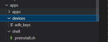

2)新增adb_keys文件和shell文件:
adb_keys主要用于存放adb认证用的公钥,preinstall用于在系统第一次启动时,拷贝相关文件。
preinstall.sh文件内容如下,目的在系统启动时将 adb_keys文件拷贝到 data/system目录下:
