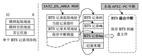

按照intel开发手册的描述,BTS开启后的CPU执行模式如下图所示:
每当CPU执行到一个分支指令后,它就会产生一个如上左图的BTS记录项。这里举个例子:

struct BTS_ITEM_BLOCK_P4{
    ULONG   dwBranchFrom;
    ULONG   dwBranchTo;
    ULONG   dwFlags;
struct DS_BUFFER_MGR_BLOCK_P4{
    PVOID   pBTSBufferBase;
    PVOID   pBTSBufferIndex;
    PVOID   pBTSMaxSize;
    PVOID   pBTSIntThresold;
    PVOID   pPEBSBufferBase;
    PVOID   pPEBSIndex;
    PVOID   pPEBSMaxSize;
    PVOID   pPEBSIntThresold;
    ULONG   dwPEBSCounterReset;
    ULONG   Reserved;
DS_BUFFER_MGR_BLOCK *pDSBlk = <some allocating code>;
pDSBlk->pBTSBufferBase = pBtsBuffer;
pDSBlk->pBTSBufferIndex =  pDSBlk->pBTSBufferBase;
pDSBlk->pBTSMaxSize = &pBtsBuffer[2000];
pDSBlk->pBTSIntThresold = &pBtsBuffer[1900];
