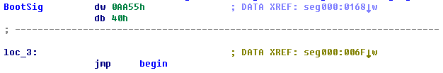

    leaving.bin是ISA模块文件,也是整个IceLord.exe的核心。它作为资源类型附加于IceLord.exe文件中。直接用IDA Pro加载分析,如图:
    可以看到leaving.bin的标准ISA模块头。大小为16进制40h,即64*512=32K。

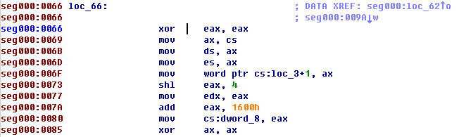

    在loc_66标号处,如图:

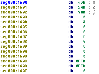

    我们看到橙色显示的1600h。用鼠标指向1600h后,IDA把我们引向该字段代表的区域,如图:
    我们可以清楚的看到“MZ”标志。我们知道“MZ”是Windows的PE可执行文件开头的特有标志,通过分析,这正是IceLord自带的Payload驱动文件protector.sys。为了不影响IDA对leaving.bin的分析,我们用WinHex把这个程序提取后组成一个新的leaving.bin程序,暂时取名为leaving_new.bin。然后再用IDA加载进行分析。

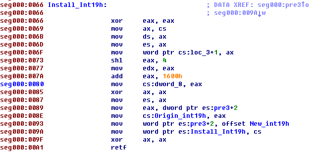

    我们来看一下leaving.bin是如何实现对int 19h中断的hook操作的,如图:

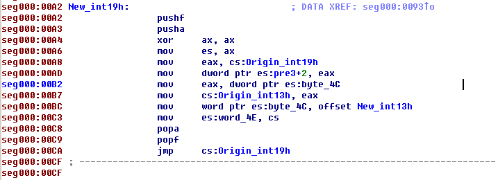

    leaving.bin程序首先对原始的int 19h调用地址进行保存,以待后面进行恢复调用。然后,hook掉原有地址,加入我们的自定义函数地址。图中New_int19h即为leaving.bin作者自定义的hook函数,当int 19h中断被系统调用时,会首先执行New_int19h,如图:

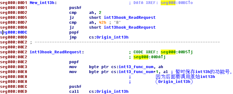

    在新的int 19h中断处理函数中,我们发现leaving.bin的作者又hook了int 13h中断,中断int 13h是标准的处理磁盘的BIOS中断类型。这种思路也符合IceLord在文献中的描述,即hook int 19h,再hook int 13h,以达到操作磁盘的目的。如何检测这种hook操作,我们在这个系列的后续小节进行讨论。

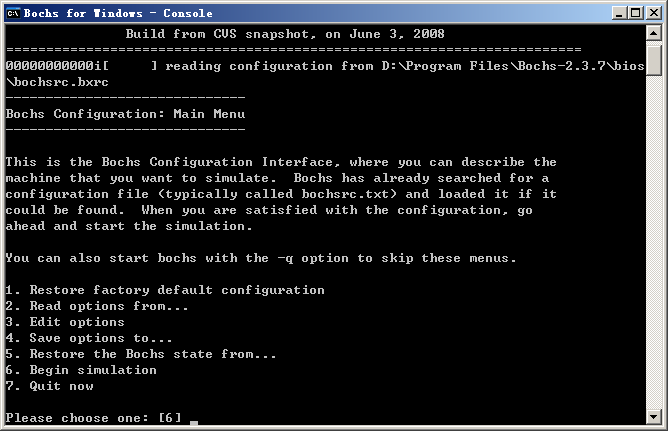

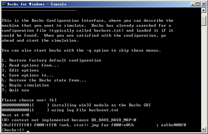

    在Bochs安装目录下新建一个bios文件夹,然后把Bochs自带的Linux Demo文件夹下的所有文件拷贝一份到bios文件夹中,并把leaving.bin模块文件也拷贝一份到这里。然后改写.bxrc配置文件相应处为以上选项。特别需要加入optromimage选项,保存配置文件。在该配置文件上点击鼠标右键选择“调试”,Bochs将打开调试窗口开始进行调试,如图:
    选择默认选项6,程序跳入BIOS开始执行,我们看到前面分析过的BOOTBLOCK中的跳转语句,这里是jmp far f000:e05b,如图所示:

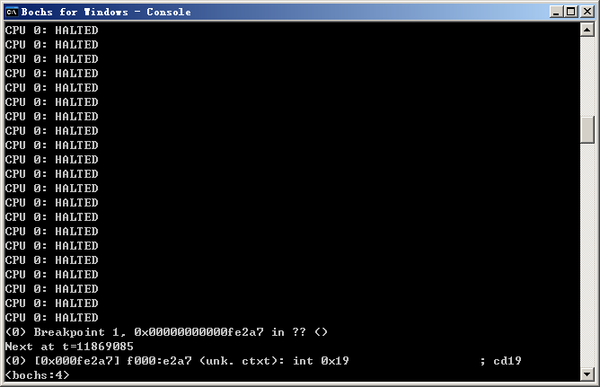

    我们调试的目的是需要查看leaving.bin模块是否真的hook了int 19h中断的调用。最好的方法就是跟踪int 19h中断调用,看其是否跳入leaving.bin自定义的函数地址来。跟踪需要断点的帮忙。在对BIOS设置断点的实际验证中,很多在物理地址设置的断点都未能被出发。由于Bochs没有对设置中断断点的命令,所以我们在这里使用一个笨办法,就是通过u反汇编命令直接在调试窗口查看调用int 19h中断的语句,然后直接在其所在地址下断。首先在调试窗口中输入s单步执行命令,使得程序进入BIOS主程序。然后我们输入命令:u /500,代表从当前位置开始反汇编500条语句,拖动调试窗口下拉条到顶部,我们发现了int 19h中断调用的语句地址为0x000fe2a7,如图:
    在地址0x000fe2a7处下断:b 0x000fe2a7。然后输入c执行程序命令,我们成功来到了断点处,如图:

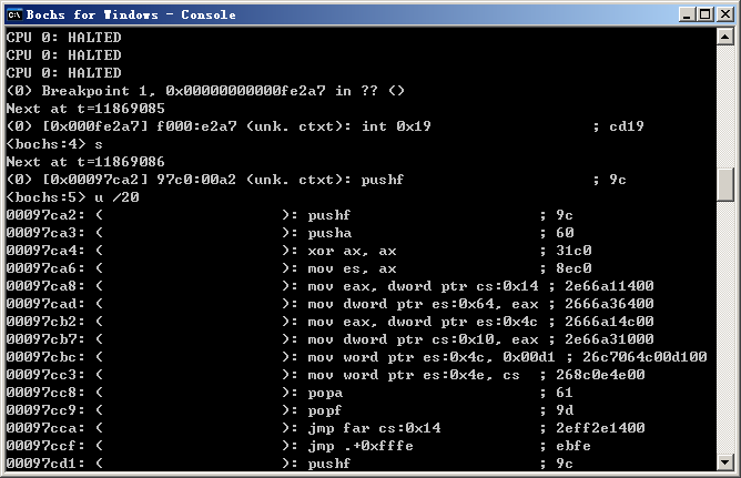

    输入s,并进行反汇编:u /20,我们看到了真实的被leaving.bin hook过的中断处理函数入口:0x00097ca2,如图:
    对照我们在IDA静态反汇编的结果(对照上面的New_int19h反汇编结果),用Bochs动态调试的得到的与其完全吻合。这也真实了leaving.bin确实如期所说,对int 19h进行了hook操作,进而控制了CPU的执行流程。

    可以看出程序对特征码0ABF3C033h的识别工作。联系leaving.bin对于hook int13h的一些程序片段,如图:
    我们不难发现,leaving.bin对NTLDR文件进行内存特征码搜索的思想,受到了著名Boot Rootkit项目eEye BootRoot的启发。eEye BootRoot项目由eEye公司安全研发人员Derek Soeder和Ryan Permeh创建,是一个旨在研究如何攻击MBR(Master Boot Record)从而实现Rootkit的研究项目。其目的是提供一种先于操作系统执行Rootkit的可能性,并研究对其的检测和防御技术。eEye BootRoot项目在2005年Black Hat USA大会上首次公布。可以访问eEye的网站进行进一步了解。
