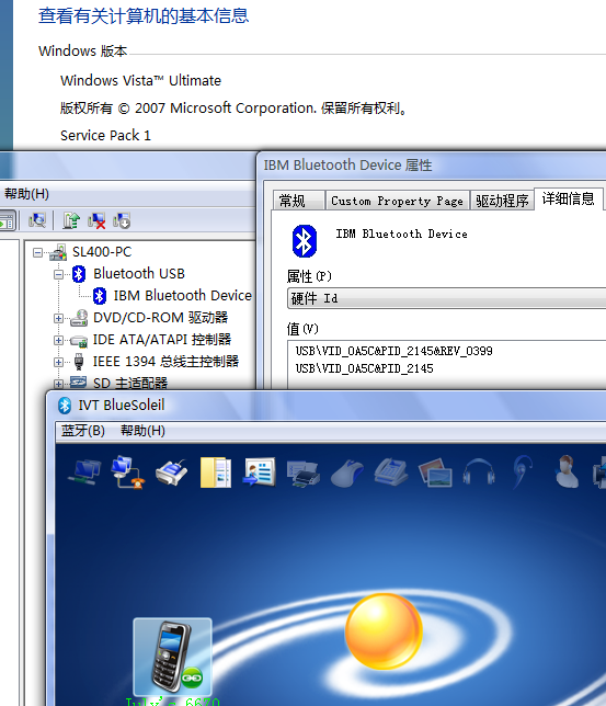

SL400 7MC带的蓝牙用官方驱动有问题,准备换IVT的6,发现问题还不少。IVT不能识别联想的蓝牙,还需要修改inf文件
2009-3-11 11:01

关于SL400的蓝牙在Vista/XP下安装IVT,自己再来顶一下,本来该帖不应该发在看雪的:)
参照68fK9s2c8@1M7q4)9K6b7g2)9J5c8W2)9J5c8Y4N6%4N6#2)9J5k6e0f1I4L8X3u0Q4x3X3g2U0L8$3#2Q4x3V1k6X3L8%4u0#2L8g2)9J5c8Y4k6A6k6i4N6@1K9s2u0W2j5h3c8Q4x3X3g2H3K9s2m8Q4x3@1k6@1K9h3c8Q4x3@1b7%4y4U0b7&6x3U0V1`.中提到的方法,修改C:\Program Files\IVT Corporation\BlueSoleil\bttl.ini
和C:\Program Files\IVT Corporation\BlueSoleil\driver\usb\btcusb.inf可以实现SL400的联想蓝牙安装IVT 6,那个链接中提到的方法是:

而我用的方法是参考网上直接替换硬件号。具体做法是:
1、安装IVT_BlueSoleil_6.4.249.0,再补丁之(其实补丁程序是IVT_BlueSoleil_6.4.237.0版的,IVT_BlueSoleil有两个程序是用Asprotect加壳的,用Aspr2.XX_unpacker_v1.14aSC.osc脱壳,有偷窃代码,自己没搞定,还是用别人的补丁吧。刚补丁完后,程序老出错,重启几次后就ok了)
2、查SL400自带蓝牙的硬件ID是USB\VID_0A5C&PID_2145,
打开C:\Program Files\IVT Corporation\BlueSoleil\bttl.ini
和C:\Program Files\IVT Corporation\BlueSoleil\driver\usb\btcusb.inf,替换USB\VID_1668&PID_2441为USB\VID_0A5C&PID_2145,保存之。(USB\VID_1668&PID_2441是IBM的蓝牙硬件ID)
3、由于Vista自带有蓝牙驱动,为了避免蓝牙装成MS的驱动,手动把驱动给删掉,删除C:\Windows\inf\bt*.inf,再找找oemxx.inf,看那个是微软的蓝牙驱动,也先删掉。怕删错,先备份吧。
4、Fn+F5打开SL400蓝牙,安装驱动,驱动定位于C:\Program Files\IVT Corporation\BlueSoleil\driver\usb\
5、好了,SL400的蓝牙可以用IVT了。
6、附件为改好的两个文件。
