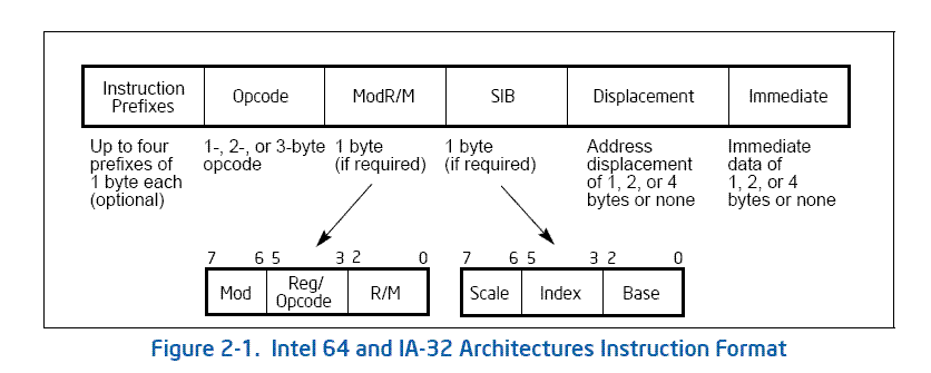

指令编码的设计原因:
你可以看看下面的指令格式:
Intel只给了编码一个内存寻址操作数的位置。
至于更深层次的原因,可能就跟处理器的设计有关了。

指令集的设计是一个原因:modrm 寻址中没有提供 mem 对 mem 编码
另一个原因,正如 8 楼所说的,所有的内存操作都要放在 CPU 的 load-store 队列里,一条指令有两种内存操作数的话,同步是一个问题,即使使用 lock 锁总线,指令也会出现混乱。
